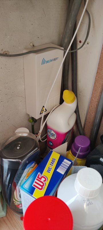

Nee ik bedoelde voor mijn eigen situatie echt de glaskabel.
Die van de Nokia is 1.5m denk, dus die is als een klosje opgerold.
Gezien er meerdere schoonmaakspullen in de meterkast staan bij ons zie ik het nog wel gebeuren dat het klosje ergens achter blijft hangen tijdens het pakken van spullen, met een kort kabeltje tussen beide units denk/hoop ik die kans te verkleinen.
Of dat de chloorfles bijvoorbeeld op het klosje terecht komt en de kabel knakt, volgens mij kunnen ze daar ook niet tegen?

  • ernstoud
  • Laatst online: 22:32
ernstoud
miniterror schreef op zaterdag 23 april 2022 @ 18:38:
Wegwerken achter een klein schotje?
Pro tip: zo weinig mogelijk spullen in de meterkast plaatsen. Dat vergroot namelijk de vuurlast. En hang er een rookmelder. Dit alles omdat huisbranden ontstaan a) bij de wasdroger en b) in de meterkast.

  • miniterror
  • Laatst online: 11-11 11:50
ernstoud schreef op zaterdag 23 april 2022 @ 18:57:
Op het moment moet het even, heb een kleine draak in huis rondlopen die alle kasten opentrekt en alles wat er in staat er uit haalt.
Als die snapt dat hij dat niet meer moet doen en er met zijn handjes af blijft dan gaat het weer terug in de la onder de gootsteen in de keuken.
Hebben een open keuken van de woonkamer en 100 keer per dag die kleine uit de keuken halen omdat die weer in de la zit word je vanzelf zat.
Maar goed, dwaalt een beetje af, een kortere kabel scheelt de helft denk met kans op defecten aan de kabel.
Zoveel geld zal een andere kabel niet kosten, zat net even te googelen op dat sc/acp en zag wat kabels voorbij komen in de range van 10 tot 15 eurotjes.
Als ik er zeker van ben dat het een juiste kabel is dan bestel ik dat gewoon, spullen on een schotje te bouwen ben je ook snel dat geld kwijt
  • ernstoud
ernstoud
miniterror schreef op zaterdag 23 april 2022 @ 19:23:
Juist! Dat is een goede risico afweging. Je moet er niet aan denken als zo’n kleintje aan chemische rommel komt.
Deze moet je dan hebben:
https://www.fs.com/de-en/products/88542.html
Verzendkosten komen er nog wel bij. Zal rond een tientje uitkomen.

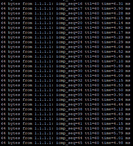

Gekocht op Amazon https://www.amazon.nl/-/e...=ppx_pop_mob_b_asin_image
Kwam toch weer een x aantal euro goedkoper uit dan de eerder geposte link.
Afbeeldingslocatie: https://tweakers.net/i/lc2KD0hkAc11nq6q-gzmX0R4Xcw=/x800/filters:strip_icc():strip_exif()/f/image/1ROqQWGZ3uJpMxqQHl3Bthnd.jpg?f=fotoalbum_large

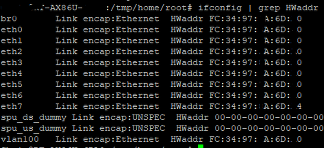

Ik heb gister SN van de Genexis en MAC van mijn router doorgegeven.
Vanochtend rond half 10 is het lampje op de Genexis stabiel gaan branden maar ik krijg geen IP op mijn router.
Router staat ingesteld op DHCP en Vlan 100.
Ruim een uur aan de telefoon gezeten en niemand die je aan de lijn krijgt weet echt iets af van het xgspon verhaal.
Uiteindelijk heb ik lang in de wacht gestaan en kreeg ik te horen dat zijn navraag aangaf dat nog niet alles gereed is en als het na 3 uur nog niet werkte ik maar weer moest bellen.
Nadeel is dat ik geen internet heb, kan dus geen debugtools installeren op de router zoals tcpdump om te kijken wat er mis gaat in de onderhandeling.
Edit: heb ook geprobeerd om het mac van de Nokia te spoofen, helaas ook geen succes.

miniterror schreef op dinsdag 26 april 2022 @ 12:44:
Kreeg jij ook direct een IP op je router?
Just to be sure: Klopt het MAC adres van je VLAN100 interface met wat je hebt doorgegeven? Kans bestaat dat het niet overeenkomt met de "main" interface (eth0 bijv 01:02:03:04:05:06 terwijl eth0.100 01:02:03:04:05:16 heeft)
Are you a one or a zero
  • miniterror
iTeV schreef op dinsdag 26 april 2022 @ 13:49:
Dat is dus een beetje gek op mijn router, bijna alles heeft hetzelfde MAC, Alleen WiFi is anders.
MAC welke aan Vlan 100 gekoppeld staat en alle ETH interfaces behalve 7 is dan ook wat ik heb doorgegeven.
Heb ook datzelfde MAC ingevuld om te spoofen, ook dan geen succes.
Die op 0 eindigt staat ook op de hardware zelf aan de buitenkant.
Kan dus zoals gezegd geen tcpdump installeren omdat de unit geen internet heeft, anders had ik ff dump kunnen maken en dieper kunnen kijken.

Edit: net even MAC spoofing gedaan voor de WAN interface en dan wijzigt alleen het mac van Vlan 100.
Dat MAC wat daar staat zonder spoofing is ook wat ik heb doorgegeven om te laten registreren.

  • miniterror
Larry schreef op dinsdag 26 april 2022 @ 14:51:
Zie ik goed dat je een ASUS router hebt? Daar werkt het wat vager meen ik. Ik heb ook een router met ASUS firmware getest en deze link heeft me geholpen: https://www.asus.com/us/support/FAQ/1011708/. Dus bij IPTV internet VID op 100 zetten, rest kan leeg blijven als je het niet gebruikt. Eerder werd al door @nero355 aangegeven dat MAC adres nodig is bij andere technieken, en ik heb ook een keer IP adres gehad met een ongeregistreerd MAC dus ik zou het niet in deze hoek zoeken. Als ik geen IP kreeg, werkte mijn VLAN niet goed.
Betreft inderdaad Asus, een AX86U om precies te zijn.
Vlan instellen voor de WAN interface werkt wat omslachtig onder de LAN IPTV sectie inderdaad maar die staat netjes ingevuld, en MAC spoofen op de WAN pagina laat ook netjes zien dat het MAC van Vlan 100 veranderd.
Vanuit wat ik zelf kan testen lijkt dat dus allemaal goed te staan en is Vlan 100 ook echt gekoppeld.

  • Larry
  • Laatst online: 31-10 00:57
ernstoud schreef op dinsdag 26 april 2022 @ 20:21:
Al eens geprobeerd de Genexis een reset te geven (kleine gaatje onderop naast de connectoren). Dit omdat miniterror aangeeft dat het wellicht gebruikte ONT’s zijn?
Had het nog niet geprobeerd. Net ingedrukt tot de lampjes gingen knipperen, en even ping/speedtest gedaan maar had nog niet het gewenste effect.
Afbeeldingslocatie: https://tweakers.net/i/YECvn14XPxUUDCeN0EcjLkYWAPc=/800x/filters:strip_exif()/f/image/PWW3YyyNvLzCNjtrjNc43ciz.png?f=fotoalbum_large
  • Larry
miniterror schreef op dinsdag 26 april 2022 @ 21:26:
Ja klopt, ik zit op XGSPON, heb een Genexis converter middels de eerder geplaatste link en nu dus eindelijk mijn Asus werkend.
Wel dus mijn 2de Asus, nu zijn ze beide identiek met zelfde firmware.
Snap nog steeds niet zo goed hoe router 1 het niet kan doen terwijl die 24 uur aangesloten zit, test voor de gein router 2 met exact dezelfde setup mbt WAN en die werkt gelijk.
Heb nu die aangesloten en ben 1 voor 1 mijn netwerk weer aan het opbouwen en tussentijds reboots aan het doen om te controleren of die na bepaalde stappen weer kapot gaat.
Als dat gebeurd na x stap dan weet ik iig waar het fout gaat binnen mijn setup.
Net ook weer even een wget gedaan vanaf mijn server, wat me opvalt is dat de download langzamer begint nu met de Genexis er tussen maar wel dezelfde topsnelheid behaalt van 112MB/s.
Had stiekem gehoopt dat de 2.5Gbit port gebruiken me iets meer zou geven, de Genexis ondersteund 1, 2.5, 5 en 10Gbit profielen en zie ook dat het 2.5Gbit gebruikt word op de Asus.
Misschien de factory reset? Dat is wel iets waar de merlin software fijn vindt...
