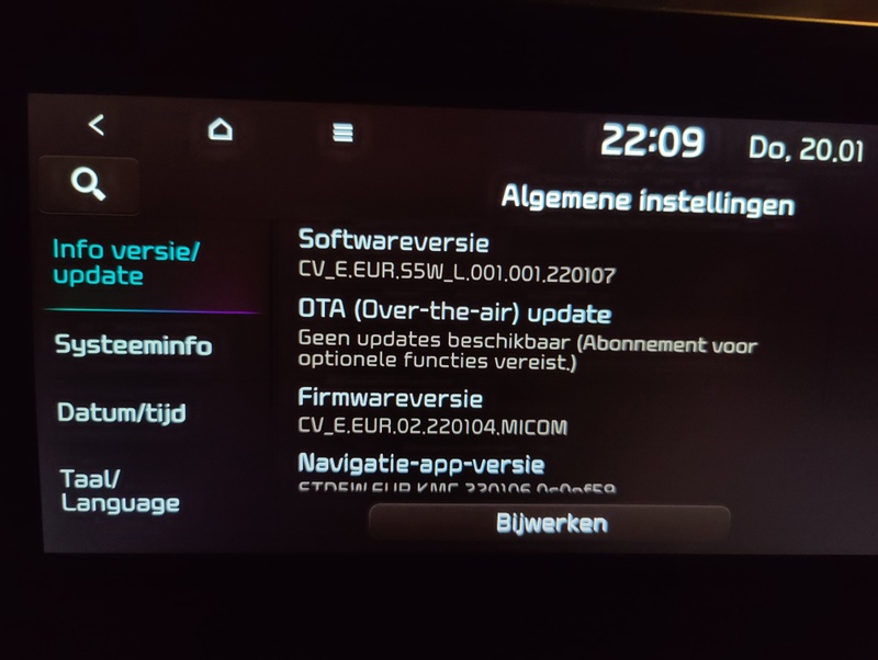

  • fsve
  • Laatst online: 11:06
stimpyrulez schreef op donderdag 20 januari 2022 @ 18:46:
Zit nu te kijken, maar mijn auto geeft geen update aan.
Had je hem ooit al eens geupdate via USB?
Of zat je nog op de initiële software versie?
Ik schreef er vanmiddag een bericht over. Kia update de installatiebestanden zonder er een nieuwe release van te maken. Het lijkt dus of er geen update is, maar die is er wel.
Even je NaU folder leeg gooien en opnieuw downloaden. Dan zegt hij nog steeds dat het de november update is, maar als je die stick in de auto stopt dan zit er wel degelijk deze januari update op.

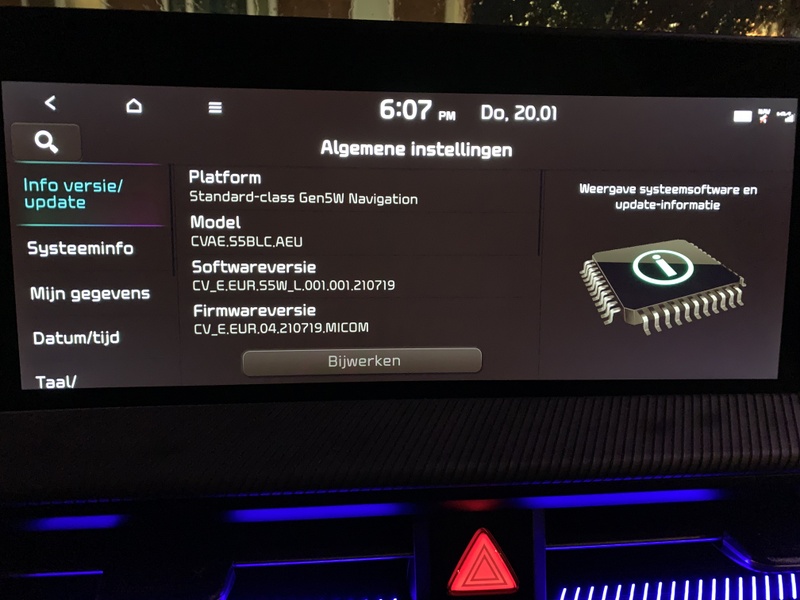

  • dosh
  • Laatst online: 03-08 08:00
fsve schreef op donderdag 20 januari 2022 @ 18:36:
Update succesvol! OTA optie staat er tussen.
Kan bevestigen dat de Active Sound bug is opgelost. Die blijft uit na opnieuw starten.
Misschien een stomme vraag, maar moet je zelf eerst een update uitvoeren voordat de auto OTA's uit kan voeren? Ik was net ff in de auto en zag dat ik nog geen OTA opties had.

dosh schreef op donderdag 20 januari 2022 @ 19:28:
Ja je moet eerst de december update zelf doen.
Geen stomme vraag. Het klopt wat je zegt. Deze update, die je alleen op de ouderwetse manier met de USB-stick kan uitvoeren, brengt de nieuwe update mogelijkheid via OTA naar de auto. Dus hopelijk nu de laatste stick versie doen en daarna door de lucht.
Edit: jij zit zelfs nog op je juli versie. Daarna was er november, december en nu januari.

  • dosh
Thanks @Phusebox @fsve
Dan zoek ik een USB-stick op en binnenkort even updaten.
Edit: Ik heb inderdaad nog niet geüpdatet sinds ik de auto heb ontvangen begin december. Ook nog geen problemen gehad dus zag geen noodzaak. Gebruik voor navigatie altijd Waze dus de laadpalen in de nav miste ik ook niet.

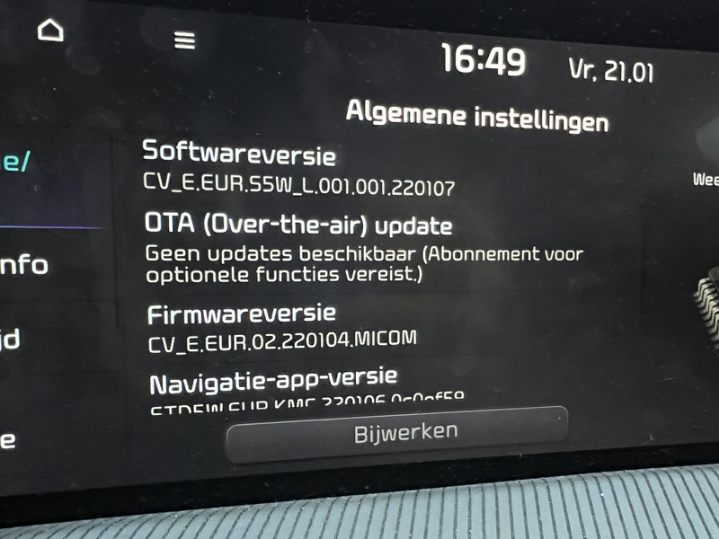

Update zorgt inderdaad dat die irritante active sound uit blijft!! Voor de rest weinig nieuws te zien.

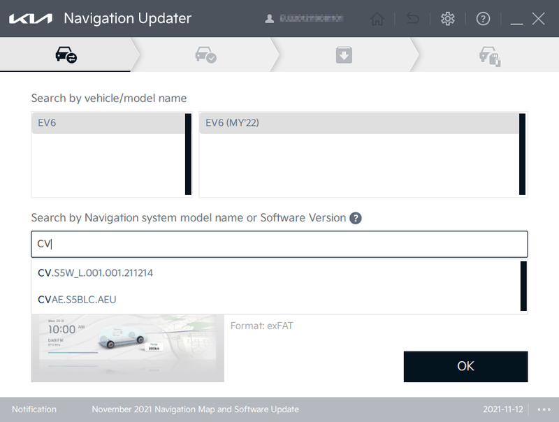

Anunnaki schreef op donderdag 20 januari 2022 @ 20:25:
Downloaden van de update lukt alleen bij mij niet. Krijg foutmeldingen. :-(
Waar krijg je de fouten? Bij het downloaden met de Navigation Updater, het maken van de USB-stick of in de auto?
Be reasonable.... do it my way

fsve schreef op donderdag 20 januari 2022 @ 20:56:
Bij het downloaden. Blijf het proberen…

Anunnaki schreef op donderdag 20 januari 2022 @ 21:05:
Heb nu 3x een update bestand gedownload en nooit ervaren. Het is een flinke unit van 30 tot 50Gb. Het is nu even "hot" om hem te downloaden aan de Facebook pagina te zien, dus misschien wat server overbelasting..
  • Anunnaki
  • Laatst online: 07:11
fsve schreef op donderdag 20 januari 2022 @ 21:15:
Op een andere pc is het nu wel gelukt. Probeerde het op de MacBook en dat lukte niet. Vorige updates downloaden gingen wel goed op de Mac.

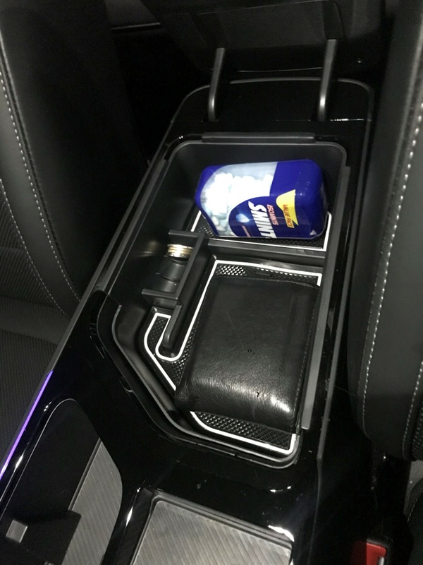

  • MarcEv6
  • Registratie: December 2021
  • Laatst online: 20-02-2023
Via Amazon een organizer besteld voor in het diepe opbergvak van de middenconsole. Valt me niet tegen voor 18,17 incl BTW en verzendkosten

Ik heb net de de update software gedraaid maar de auto geeft aan dat de usb stick dezelfde bestanden bevat als de november update die de auto nu heeft? :-( is de nieuwe update alweer van de site afgehaald? Vooral die active sound bug wilde ik graag vanaf!
[ Voor 9% gewijzigd door Yilar op 21-01-2022 11:12 ]
“The trouble with having an open mind, of course, is that people will insist on coming along and trying to put things in it.” Terry Pratchett, Diggers
  • xxander968
  • Laatst online: 12:05
Vraagje aan de mensen die al op wintersport zijn geweest; Hoe is de bezetting van de laadpalen langs de snelweg? De laadtijd van de auto zal in de zomer het probleem niet zijn, maar hoe de wachttijd in de eventuele rij gaat zijn ben ik zeer benieuwd naar. Cijfers van vorig jaar zijn leuk, maar doordat er nu nieuwe auto's bijgekomen zijn niet meer realistisch. Nieuw laadpalen en locaties zijn in aanbouw, hopelijk genoeg om vakantiepieken aan te kunnen.
Niet mijn foto, maar dit was 8 januari bij Ionity Langres, Frankrijk:
Afbeeldingslocatie: https://tweakers.net/i/u7Brxc7AXPzc7-d4OUHfTqFVp1U=/x800/filters:strip_icc():strip_exif()/f/image/v6zhAZtsLLk8S64CCKaLiRF2.jpg?f=fotoalbum_large
@Yilar even teruglezen voor die update, je moet een bestand verwijderen omdat Kia de oude naam van de release heeft hergebruikt.
[ Voor 6% gewijzigd door xxander968 op 21-01-2022 11:16 ]
Klopt, stick gewist en bestanden weggegooid van mijn laptop, maar dat leverde dus dit resultaat..

Yilar schreef op vrijdag 21 januari 2022 @ 11:25:
Ik heb precies hetzelfde probleem.
Bestanden verwijderd, installatie ongedaan gemaakt, VPN-server opgezet naar Duitsland (misschien andere servers) maar trek nog steeds versie CV.S5W_L.001.001.211214 binnen. :X
Afbeeldingslocatie: https://tweakers.net/i/mLJHhMwaDsTofak4aQtVqEQqZHw=/800x/filters:strip_exif()/f/image/wm5HUfafGEB1vBQOqk3Nw95g.png?f=fotoalbum_large

MarcEv6 schreef op donderdag 20 januari 2022 @ 21:29:
Die heb ik ook, mooi ding. Enige nadeel is dat de armsteun niet helemaal 100% meer dichtgaat, een klein beetje wiebelt en doordat het plastic op plastic is een klein beetje piept. Ik ga het binnenkort op proberen te lossen met een subtiel rubbertje ertussen. Al bij al wel een goede upgrade!

Theflying schreef op vrijdag 21 januari 2022 @ 11:40:
Ik zal hem nog even downloaden en kijken of er een verschil is.
In het .ver bestand blijft die versie gelijk, ik heb hem gewoon geupdate gisteren en toen waren de versies in de settings van de auto wel aangepast. Ik zou hem gewoon even downloaden en installeren in de auto, ging bij mij in 1 keer goed.
[ Voor 16% gewijzigd door ruudje1983 op 21-01-2022 11:55 ]
Yilar schreef op vrijdag 21 januari 2022 @ 11:12:
Ja, de update van gisteren (220106 met OTA) is weer vervangen door de "oude" van december 211114. Zie deze post:

  • ruudje1983
  • Laatst online: 13:09
Ik zag net wel dat het active sound bij mij weer op zacht stond. Hopelijk een vergissing, vanavond nog maar even kijken.
Verder staat er bij mij ineens iets over een abonnement…Afbeeldingslocatie: https://tweakers.net/i/P3NAnfyaPjzPaWdZ8UbcTeZFTHc=/800x/filters:strip_icc():strip_exif()/f/image/Oh2OA9Uxe26i4IqPfbKzg5Sm.jpg?f=fotoalbum_large
