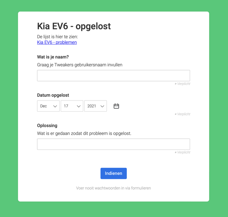

Heb een formulier gemaakt waar je dit kan toevoegen.
Aanpassen van de lijst
Probleem melden
Overzicht problemen en wensen

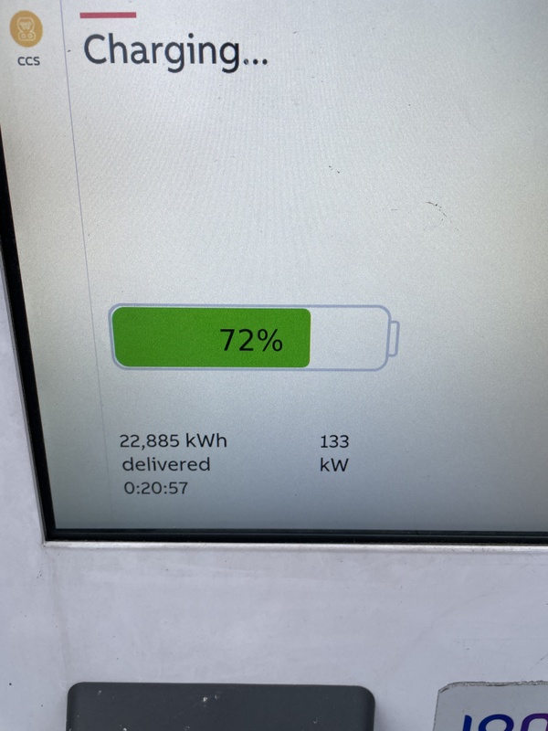

Zojuist voor het eerst snel laden bij Ionity.. hoogste snelheid:
Afbeeldingslocatie: https://tweakers.net/i/R2xOhrMNKiY8QydM78i5qJtlnfA=/x800/filters:strip_icc():strip_exif()/f/image/puLCSqPOsNG3gr46kljf5pJ7.jpg?f=fotoalbum_large
“The trouble with having an open mind, of course, is that people will insist on coming along and trying to put things in it.” Terry Pratchett, Diggers
  • Loei123
  • Laatst online: 19:01
Toch wel bijzonder dat helemaal niemand de 230/250 kwh haalt?

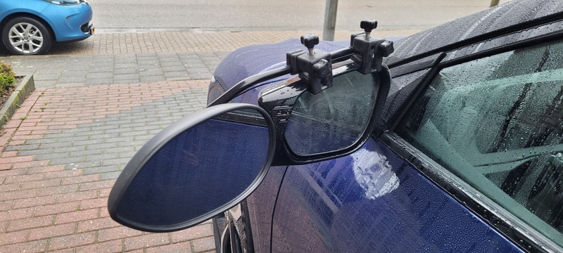

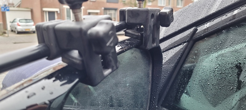

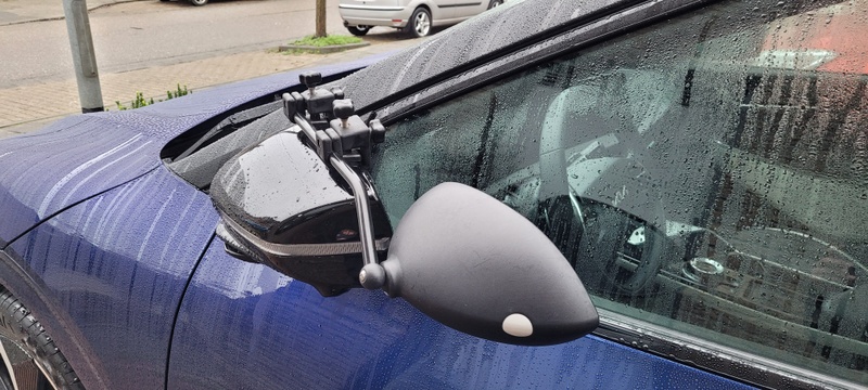

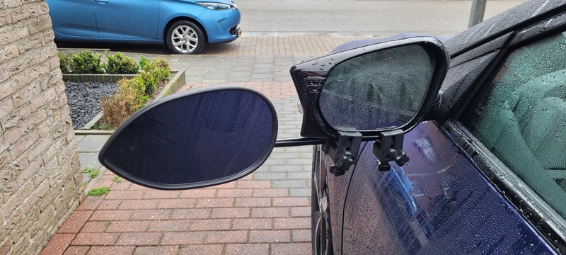

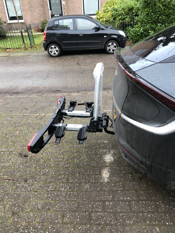

Met trekhaak en fietsdrager. Afbeeldingslocatie: https://tweakers.net/i/G0jP7QVdBJipdRenhHfZ1ZEYs4E=/x800/filters:strip_icc():strip_exif()/f/image/Ma7ws73F06bHfXKsFTz4m4bV.jpg?f=fotoalbum_large

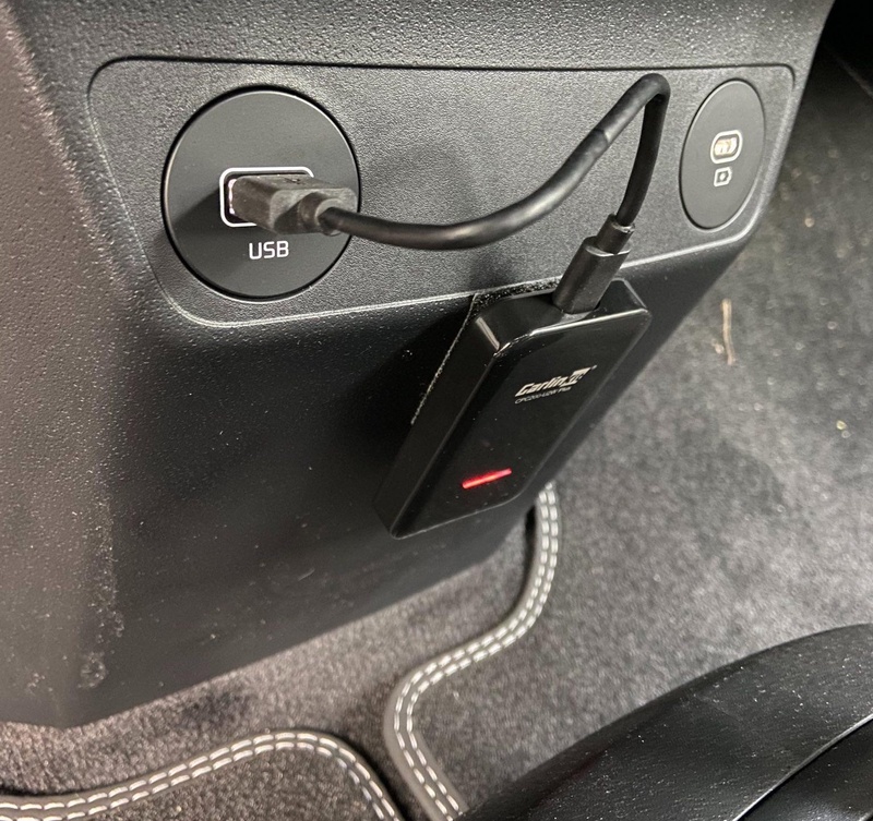

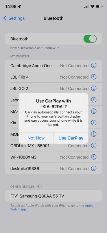

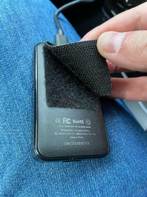

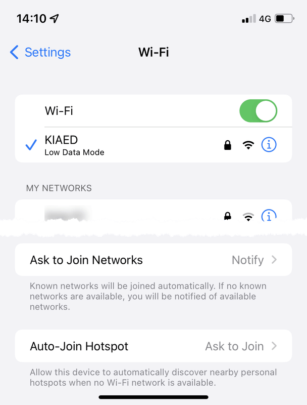

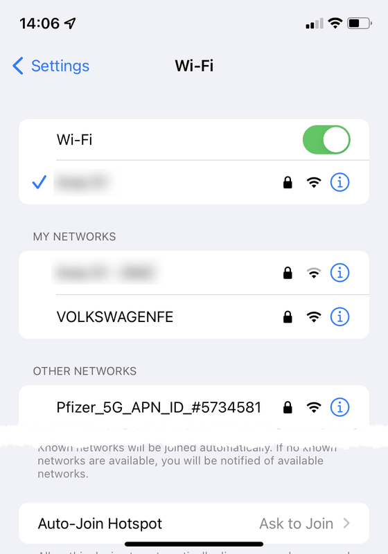

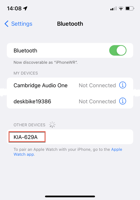

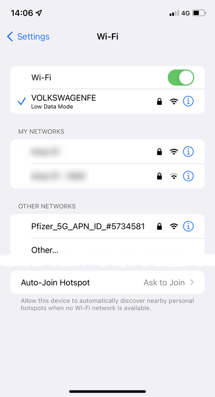

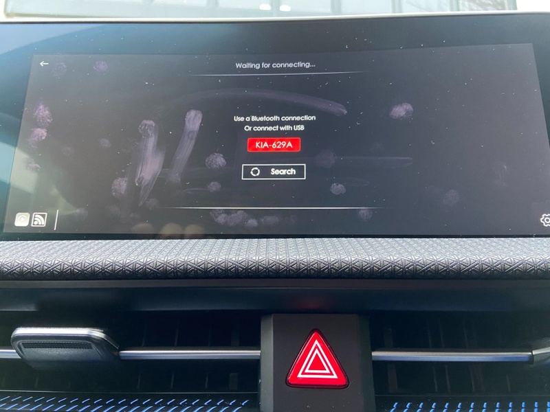

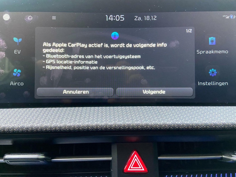

De EV6 heeft geen wireless Carplay mogelijkheid en de kans is klein dat die er gaat komen begreep ik. Dus dan maar aan de gang met een 'dongle' oplossing.
Aan de hand van diverse fora en YT-filmpjes heb ik de CarLinKit gekocht (Carlinkit 2.0/3.0 Wireless Apple CarPlay Adapter Dongle for Wired CarPlay - 2.0 + BLACK (U2W Plus)). Deze kwam van de week binnen en zojuist eens in de auto aangesloten.
De onderstaande foto's/screenshots staan misschien niet helemaal in de juiste volgorde, maar met de begeleidende tekst zal het vast wel te volgen zijn.
Toen ik de dongle uit de door haalde heb ik hem eens aangesloten op een USB adapter om te kijken of de software een update moest krijgen (er zit een manual bij met daarin de update instructies). Dat bleek niet het geval te zijn. Wat me wel opviel is dat het uitgezonden SSID 'VOLKSWAGENFE' was...
Euh... ik had toch niet de verkeerde besteld?!
Afbeeldingslocatie: https://tweakers.net/i/E643YhziD8-1Bo8CBgfRPm8zZZA=/x800/filters:strip_exif()/f/image/Dod48QoWvS2n7BlQnSIOoHwc.png?f=fotoalbum_large
(het standaard wachtwoord voor het SSID is overigens 12345678)
Afbeeldingslocatie: https://tweakers.net/i/Y_LRv0aqHRrujeVFKh1ge31R__g=/x800/filters:strip_exif()/f/image/ZDsoZ01hCGTVg4RzQRa00Gfc.png?f=fotoalbum_large
Na het verbinden met het VOLKSWAGENFE SSID komt er een Apple CarPlay dialoog op het scherm in de auto.
Afbeeldingslocatie: https://tweakers.net/i/iRKzlSsuiGUF5HazhvrbKx9HPF0=/800x/filters:strip_icc():strip_exif()/f/image/aN4B0l1zTweJ7VTwX2lvK4VS.jpg?f=fotoalbum_large
en nog 1
Afbeeldingslocatie: https://tweakers.net/i/4ApbxfY4cpCqVPj-BNUH6UpL4fg=/800x/filters:strip_icc():strip_exif()/f/image/0YEPRfOu3I62DAuwVS4wBqjf.jpg?f=fotoalbum_large
Vanaf dat moment wordt de dongle ook aangepast en verandert VOLKSWAGENFE in KIAED
Afbeeldingslocatie: https://tweakers.net/i/DmC0MA7FwQU7MYU-ar-UyJWQf5s=/x800/filters:strip_exif()/f/image/MTSEnLGYR8nvXDRWNXD6rhoh.png?f=fotoalbum_large
en komt er een Bluetooth signaal in de lucht met daarin een KIA verwijzing.
Afbeeldingslocatie: https://tweakers.net/i/wj7hCdwFatY1MaLd8byP_9GAHe4=/800x/filters:strip_icc():strip_exif()/f/image/BCIxqfqL6bPv10IqlnqKOnjH.jpg?f=fotoalbum_large
Afbeeldingslocatie: https://tweakers.net/i/oaZeaLx5rFbKukiUn4SPz2kGXNc=/x800/filters:strip_exif()/f/image/5IC4PdqjSlHcyTstqRkyOmdy.png?f=fotoalbum_large
Bij het selecteren van de KIA Bluetooth verbinding wordt gevraag of CarPlay gebruikt moet worden.
Afbeeldingslocatie: https://tweakers.net/i/tCP9MCCWRK6bJLDVPvOVzVM0akI=/x800/filters:strip_icc():strip_exif()/f/image/HeySGYZLrUepqsIs29QI1T05.jpg?f=fotoalbum_large

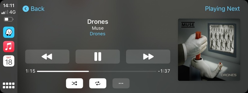

En vanaf dat moment:
Afbeeldingslocatie: https://tweakers.net/i/75NdkrKdTu7--hp3J4BG_kMGr0w=/800x/filters:strip_icc():strip_exif()/f/image/qhEK0YFWJsk1C3oBlIpPLwAg.jpg?f=fotoalbum_large
Afbeeldingslocatie: https://tweakers.net/i/C_HT7Pu3FTzsl4hKgmxCdcMlzwM=/800x/filters:strip_exif()/f/image/nrkFzyBRkFMA1ESDAuRaTAtB.png?f=fotoalbum_large
Als laatste, met wat klittenband (not included in the CarLinKit package!!) de dongle vastzetten.
Afbeeldingslocatie: https://tweakers.net/i/pNbyDuHLjYvbgNQ4KcAkZIvzWec=/x800/filters:strip_icc():strip_exif()/f/image/GJOrrfjahtD4JnwZE1IsqkHa.jpg?f=fotoalbum_large
Rood lampje: geen verbinding met een iPhone
Afbeeldingslocatie: https://tweakers.net/i/PxqVFOrBAHaSDLEq3rvwyFeJFQA=/800x/filters:strip_icc():strip_exif()/f/image/6DEYAtvdCwJzbQpjoMreQvDY.jpg?f=fotoalbum_large
Groen lampje: verbinding met een iPhone
Afbeeldingslocatie: https://tweakers.net/i/6K91s1_raqMYGHVdeZRdAJAzaVE=/x800/filters:strip_icc():strip_exif()/f/image/wemH8hhe0Io7SMkLZeZXzQfb.jpg?f=fotoalbum_large
Gebruik
De interface is snel. Ik merk geen verschil met bedraad. Het opstarten en verbinden bij het in de auto stappen gaat ook goed. Enige punt waar je even rekening mee moet houden (en dat is niet aan de dongle te wijten) is dat wanneer je nog WiFi verbinding hebt van bijv. je huis er dan geen automagische verbinding met de CarLinKit gemaakt wordt. Je moet dan echt even het KIAED SSID kiezen binnen je wireless instellingen. Als je de wired variant gebruik heb je daar uiteraard geen last van.
Ik moet nog wel een duurtest doen om te kijken of de verbindingen ook stabiel blijven.
Volgende project/zoektocht is een (platte rechthoekige) QI lader voor de telefoon in de auto. Liefst 1 die op de plek past waar nu de uitsparing zit voor de telefoon.

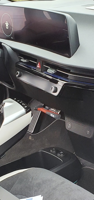

Vraag, waar zit bij jullie de noodhamer. Bij mij rechts tegen middenconsole. Wat een waardeloze plek. Als bestuurder onbereikbaar, en hij steekt uit. Wie idee voor betere/mooiere plek?
Onderkant klep middenconsole?
Bij mij zit hij links onder de klep waar de OBD dongle geplaatst kan worden.
Bij mij boven de usb poort voor het vak onder de middenconsole.

BlaTieBla schreef op zaterdag 18 december 2021 @ 15:29:
en nog 1
Gebruik
Thanks voor de uitgebreide uitleg en screenshots!
Ik heb nog wel een vraag; is de resolutie hetzelfde als wanneer je hem rechtstreeks bekabeld aansluit op de auto? Ik meende iets gelezen te hebben dat de resolutie minder word

  • Franciesco
  • Laatst online: 22:26
Yilar schreef op zaterdag 18 december 2021 @ 10:38:
Bij 72% SoC is 133kW niet zo’n gekke waarde. Het kan wat hoger, volgens mij max ca 155kW.
  • Franciesco
Anunnaki schreef op zaterdag 18 december 2021 @ 11:03:
Gisteren eerste x geladen bij Ionity:
132 kW
Idem aan mijn voorgaande bericht (hier boven).
Afbeeldingslocatie: https://tweakers.net/i/_ZfY0eGu3lKSTOy6I3A1q1LmYso=/full-fit-in/4000x4000/filters:no_upscale():fill(white):strip_exif()/f/image/Dod48QoWvS2n7BlQnSIOoHwc.png?f=user_large
Je netwerk Pfizer_5G noemen, dat vind ik humor :+

Dartlink schreef op zaterdag 18 december 2021 @ 16:37:
Ik heb niet het idee dat de resolutie lager is. Ziet er voor mij exact hetzelfde uit.

mrbubble456 schreef op zaterdag 18 december 2021 @ 22:37:
Da's mijn rechter arm, maar ik ben de wifi code kwijt. Heb er dus verrekte weinig aan.

Uhm, ja en nee. Je krijgt ze erop.
Afbeeldingslocatie: https://tweakers.net/i/CBInloKE0F9p-CwbI_XPV9LQmaI=/800x/filters:strip_icc():strip_exif()/f/image/IMYHybHjyJ7o6WPjs51MmxsK.jpg?f=fotoalbum_large
De onderzijde is vlak en zit meeste ruimte tussen spiegel en behuizing. Echter kan je ze dan niet inklappen omdat de poten dan je deur in draaien.
Afbeeldingslocatie: https://tweakers.net/i/VZC15JMFwXKMaVm-NPtdl9nEN2Q=/800x/filters:strip_icc():strip_exif()/f/image/Wc4mNPzdiqmgrHlZVViPHdWY.jpg?f=fotoalbum_large
Bovenop met wat voorzichtig gewiebel krijg je m tussen spiegel en behuizing (maar stel dan niet later je originele spiegel bij)
Alleen bovenop is de spiegel niet vlak.
Afbeeldingslocatie: https://tweakers.net/i/GGtM3qW4fkMBX1yQaAGPjxCPasY=/800x/filters:strip_icc():strip_exif()/f/image/xyJRe1omPvR5BwZkzJTkfI0F.jpg?f=fotoalbum_large
Dus de pootjes zitten niet volledig erop. Al voelt het wel of ze stevig vast zitten (hoe hard durf je ze aan te draaien >:) )
Afbeeldingslocatie: https://tweakers.net/i/UGL8TtM51CKZ08w5oRMQuXcOZLo=/800x/filters:strip_icc():strip_exif()/f/image/vIhHPnDFXj4H5KsoCNxQiks1.jpg?f=fotoalbum_large
En je kan ze inklappen.
Nog eens bij droog weer goed bekijken en desnoods de voetjes misschien wat 'tweaken' zodat ze beter aansluiten. 7(8)7

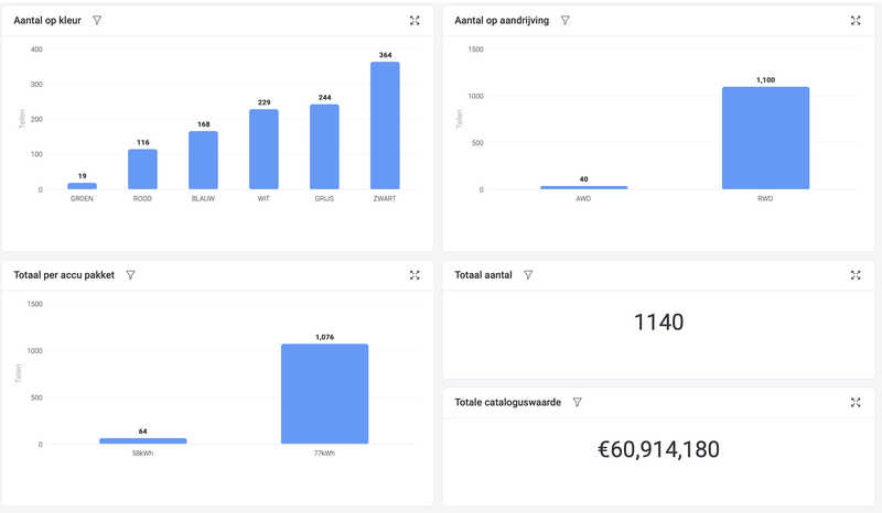

Update:
kenteken op naam
Afbeeldingslocatie: https://tweakers.net/i/tmKvPyfPV6GyV6XusTuBHH8hmAA=/800x/filters:strip_exif()/f/image/IGGLj8OmKkL3XamAFo6e1HGn.png?f=fotoalbum_large
Afbeeldingslocatie: https://tweakers.net/i/k9t9oO1W3Y7huYUZYka5HcUI5Hk=/800x/filters:strip_exif()/f/image/m6B3AJkRAwF4WdArZkULqqz4.png?f=fotoalbum_large
Afbeeldingslocatie: https://tweakers.net/i/6Z-99omloohuWkVsTZFwpZMqHwk=/800x/filters:strip_exif()/f/image/FEYv3Mq7mytRshPIhU8Mpc9C.png?f=fotoalbum_large

  • Loei123
Afbeeldingslocatie: https://tweakers.net/i/0Osc_9Dws8HKJ_ELMdahA-LUfYE=/x800/filters:strip_icc():strip_exif()/f/image/6J19xDRLtoeer04ZNn1I20xf.jpg?f=fotoalbum_large
Zo is hij bij mij geplaatst.

  • JPoers83
  • Registratie: Augustus 2021
  • Laatst online: 12-10 16:23
Wiliyama schreef op zondag 19 december 2021 @ 11:18:
En hoe zit het dan met de camera's? Deze zitten toch aan de onderkant van de spiegels. Wordt het zicht niet beperkt door de bevestiging van de spiegels.
Nog een vraagje:
Hoe ziet het beeld van de 360° camera eruit indien er een aanhanger of caravan achter hangt? Heeft iemand dat al uitgeprobeerd?
Indien eronder zit de beugel net naast de camera. Bovenop maakt het niks uit.
360 camera met aanhanger zie je achter ineens een wit vlak van je caravan opdoemen. Niet anders dan het was bij mijn optima.

Dit vind ik wel afbreuk aan het interieur doen.
  • Loei123
TLG07 schreef op zondag 19 december 2021 @ 11:40:
Ja beetje wel, tijdens het rijden zie/merk je er niks van gelukkig.

Oef. lelijke plaats. Bij mij hebben ze hem rechts naast het gaspedaal geplaatst. Kan er net bij met de hand en hij valt niet op. Op de onderstaande foto zie je hem (grijs/oranje) nog net helemaal links (op de foto) zitten.
Toevallig net zichtbaar op de CarLinKit foto
leica - zeiss - fuji - apple | PSN = Sh4m1n0

Vandaag mijn allereerste laad avontuur gehad aan een 60kw paal. Voornamelijk met 43/44 kw geladen en de laatste paar minuten laadde de auto met 57kw.
Had climate control uitgeschakeld.

JPoers83 schreef op zondag 19 december 2021 @ 10:16:
Mooi dat de Milenco’s passen! Deze heb ik namelijk ook. Dat het spiegelhuis een beetje rond loopt is bij de auto’s die ik tot nu toe heb gehad geen probleem geweest. Ze zaten er altijd stevig op (ik draai de moeren behoorlijk vast). Wel zet ik altijd de automatische kanteling van de buitenspiegels bij achteruit rijden uit. Voor de zekerheid…
