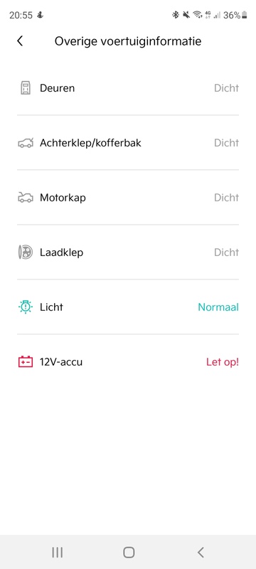

Welabel schreef op donderdag 16 december 2021 @ 13:37:
Vanochtend reageerde mijn auto helemaal niet meer op openen met sleutel of via Kia Connect App. Zelfs openen met vaste sleutel in het deurslot lukte niet. Compleet 'dood' dus.
Batterij was gisteravond toen ik parkeerde 79% vol. Range 333km volgens laatst update vanochtend 03:26 in Kia Connect App. Heel vreemd dus.
Kia pechhulp was keurig binnen een uur op locatie. Nogmaals geprobeerd de deur met de sleutel te openen. Dat lukte nu wel. Want je moet wel de deurhandel naar achteren trekken:-) Zodoende konden we de motorkap open en 12V accu bijladen. Toen kwam de auto weer tot leven. Alles werkte weer. Kreeg wel melding dat SW was bijgewerkt en ik (opnieuw) akkoord moest gaan met voorwaarden en privacy. Is er wellicht een OTA update geweest?
Ik ben me er niet van bewust dat ik de auto gisteravond niet goed heb uitgezet. I.i.g sowieso goed op slot gezet. Maar wellicht per abuis toch accessoires aan laten staan misschien? Kan dat? Schakelt dat niet automatisch uit na x-tijd?
Afijn, rondje gereden. Alles werkt weer. In de App staat wel bij Overige Voertuiginformatie, 12V Accu: Let op! in rood. En de SW-versie lijkt 1 op gehoogd. Gebruik nu 2.1.2 van Kia Connect
Toch nog maar een flinke rit maken vanmiddag om accu weer helemaal goed op te laden. En dan kijken of opmerking over accu in App verdwijnt.
Ik heb hetzelfde gehad. T begon met controle lampje traction control die onregelmatig flikkerde, met daarbij een ratelend geluid ergens bij t stuur vandaan. Dit werd veroorzaakt door lage 12v accu spanning. De volgende dag niks meer. Pechhulpdienst heeft de auto kunnen starten en me doorverwezen naar de garage. Conclusie slechte aarding tussen de - en chassis. Ik zou dit zeker laten checken, anders sta je straks weer.

@Freezhost laadt die accu niet op tijdens het laden?

Japie.b schreef op donderdag 16 december 2021 @ 21:10:
Dank voor de tip Japie. Ga ik zeker doen. Rondje toeren langs de de Beer R'dam Zuid A15. Morgenochtend ben ik wel benieuwd of de batterij nog vol is :7

Loei123 schreef op donderdag 16 december 2021 @ 21:20:
Zou ie wel moeten doen, vanuit de grote accu. Dit wordt continue gemeten en beneden een bepaalde spanning zal de 12v accu geladen worden. Maar met een slechte aarding werkt dit niet

De 12 volt accu laad inderdaad bij aan de lader maar we hebben ook een Nissan Leaf en die wordt wel gebruikt, kabel zit er dus niet in. Straks even kijken of hij nog open gaat dan zet ik hem aan de paal.

Freezhost schreef op vrijdag 17 december 2021 @ 08:40:
Lost twee uur aan de granny charger het niet voor je op?
  • Freezhost
  • Laatst online: 01-07 20:31
Ja dat is ook een optie, als hij niet meer wil rijden zal het wel moeten zelfs want de laadkabel is te kort om nu te gebruiken.
Dit heb ik nu al meerdere keren gelezen: lijkt me één van de aandachtspunten die fabrieksmatig of tijdens het rijklaarmaken gecontroleerd moet worden.

  • Freezhost
Hij deed het nog dus staat nu even aan de laadpaal en de melding is weg. (y)

  • Japie.b
  • Registratie: November 2021
  • Laatst online: 22-01-2025
De ironie van t verhaal is dat ik nu weer met lege 12 v accu, Kia hulpdienst is onderweg. Maar begint nu echt irritant te worden.
