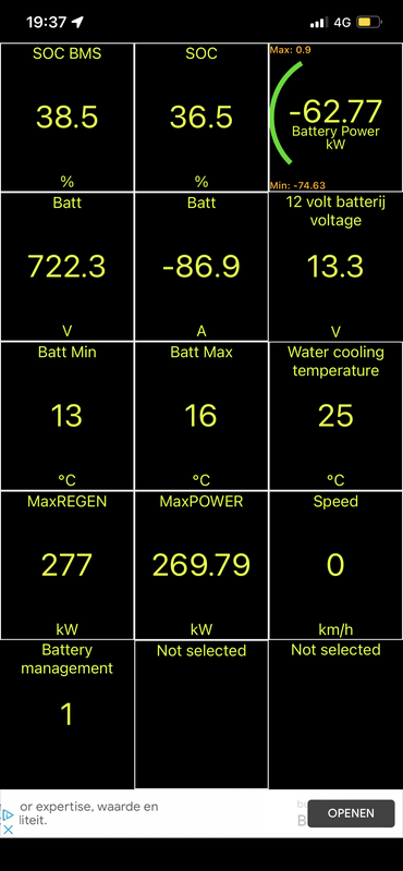

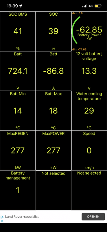

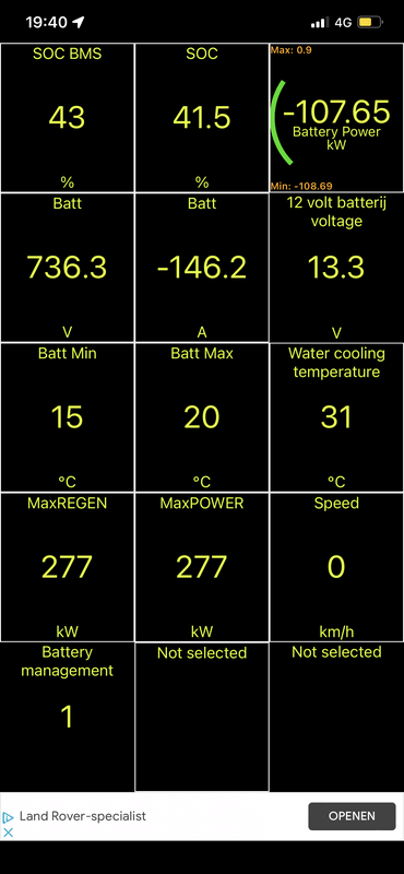

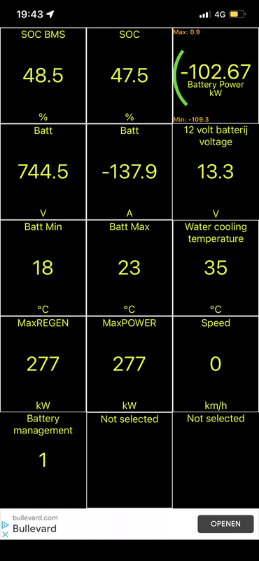

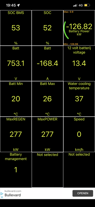

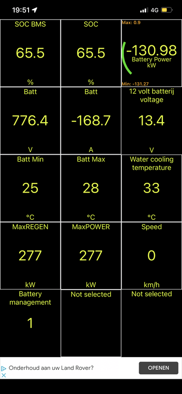

Zo heb de eerste 1000 km erop zitten met de auto :*)
Wat een heerlijke auto. Rijdt fantastisch en geluid wordt ook wel steeds beter, wel grappig om mee te maken.
Gemiddeld verbruik zit nu ongeveer op 16,7 kWh per 100 km. Valt mij zeker niet tegen.
Met behulp van de obdlink lx reader hou ik een beetje de temperaturen bij om ook te kijken wat er gebeurt met de laadsnelheid. Je merkt bij deze temperaturen dat de accu's rond de 10 graden Celsius blijven hangen.
Gisteren voor het eerste even kort bij Fastned geladen om te kijken of dat gewoon werkt. Je ziet dat hij met 35 kW begint. Op het moment dat de laagst gemeten accu temperatuur boven de 15 graden komt, gaat hij door naar 70 kW. Toen ben ik gestopt met laden. Dit kosten ongeveer 15 minuten. Hier is dus nog zeker winst te halen.
Dit gisteren ook bij de KIA dealer neergelegd. Zij zijn hiervan op de hoogte en hopen deze maand nieuwe inverters binnen te krijgen en officiële procedures van KIA.
Mijn auto wordt trouwens wel netjes warm, maar bij langere ritten als de temperatuur bereikt is, zie je het heat lampje uitgaan en de AC gaan branden. Op dat moment komt er ook een "vervelende" koude lucht uit de ventilatie wat het niet aangenaam maakt. Dit wordt als het goed is met een software update verholpen.
Verder geen last gehad van andere problemen die je vaker terugleest. Geen zombie modus tegengekomen en de auto rijdt verder heerlijk.
Bij mij werkt Android Auto verder prima geen haperingen of rare vertraging. Ook tijdens het navigeren met Google Maps kan ik Spotify luisteren. Moet alleen nog even kijken waarom de gesproken berichten van WhatsApp heel zachtjes uit mijn telefoonspeaker komen ipv de auto.
En ik had in mijn vorige auto met Android Auto het voor elkaar om Netflix te kunnen kijken via AA Mirror. Wel handig met opladen dacht ik, maar dat lijkt nu niet meer te werken. Maar zo te zien is dat meer een algemeen probleem dan een fout icm de EV6.
Qua ruimte gaat het perfect met twee kinderen. Twee kinderstoelen erin en de kinderwagen achterin is ruimte genoeg.
Als er vragen zijn, roep gerust ;)

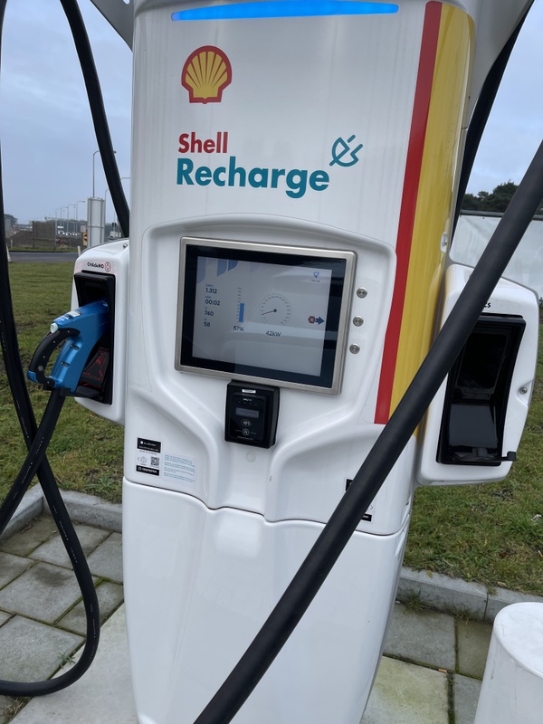

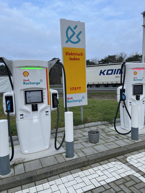

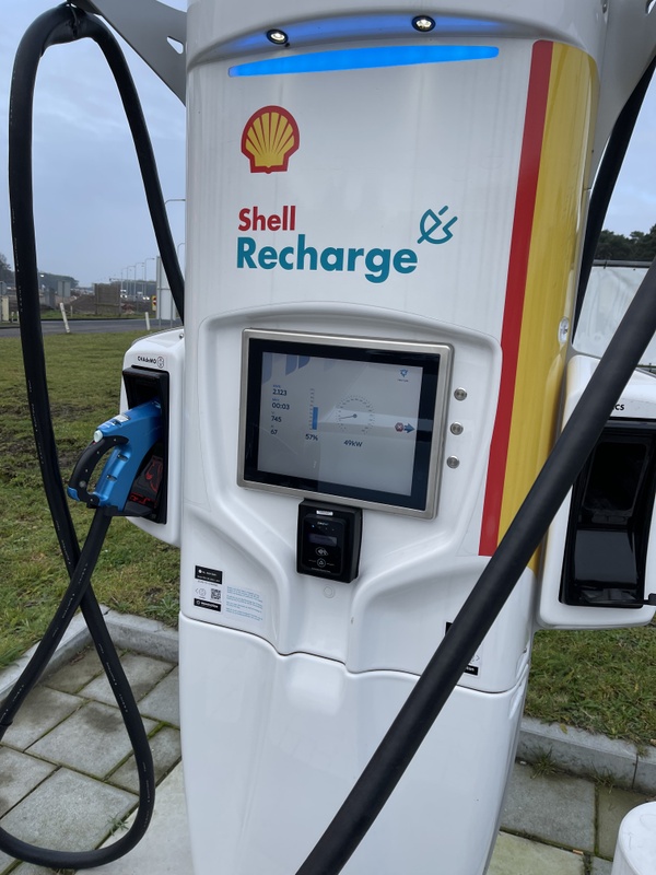

Een kleine update van mijn recente ervaringen met de EV6 GT-Line RWD. Dinsdag 14 december een snellaadpoging gedaan. Het laden werkte wel maar veel te langzaam.
Omstandigheden: 7 graden, batterijniveau 58% en ongeveer een half uur gereden voordat ik de stop maakte om aan de snellader te hangen (dit was dus een test, geen noodzaak).
Resultaat: maximaal 51kWh gehaald terwijl het max. vermogen van deze Shell Re-Charge paal 175kWh is. Ik heb dit ook aangekaart bij de Kia Dealer (Louwman) en werd toevallig vandaag gebeld door Wassink Autogroep (die wilde graag weten of ik tevreden met de auto was).
Mijn verhaal gedaan en bij navraag blijkt inderdaad dat de accu goed op temperatuur moet zijn voordat de snellaadfunctie goed werkt.
Een paar regels:
  • De accu warmt 10 graden per 30 minuten op. Rijdt dan ook minimaal 90 minuten om tot een goede bedrijfstemperatuur te komen.
  • Zet airco en heat functie uit tijdens snelladen. Hierdoor houdt de accu meer warmte vast.
Kia gaf al aan dat er gekeken wordt naar functionaliteit om de accu voor te verwarmen als er vanuit de navigatie naar een snellaadstation genavigeerd wordt. Tevens opperde ik zelf al dat een knop / functie in het menu ook handig zou zijn om de accuverwarming te versnellen.
Binnenkort wil ik een keer testen of de snellaadfunctie inderdaad beter werkt na een langer ritje.
Tweede issue heeft te maken met het voorverwarmen van de auto, dit (bekende) probleem zal waarschijnlijk middels een software update worden verholpen. Hier wordt hard gewerkt aan een oplossing. Voor mij niet echt een halszaak, aangezien de auto toch heel snel warm is.
Als mijn bevindingen/antwoorden andere berichten tegenspreken hoor ik het graag!

MaikDuif1981 schreef op woensdag 15 december 2021 @ 14:04:
Een paar regels:
Daar lijkt het probleem bij mij ook te zitten. De accu warmt dus niet op tijdens het rijden.
Ik rij dagelijks ritten van minimaal 1 uur en af en toe ook richting twee uur totaal achter elkaar. De accu wordt dan hooguit 2 graden warmer.
Pas op het moment dat ik ga snelladen zie je dat de temperatuur oploopt van de accu. Je hoort dan ook de ventilatie aanslaan buiten de auto.
Bewust ook even met de navigatie naar een snellader genavigeerd om te kijken of dat wellicht wat triggerde, maar zag dat de temperatuur op 10 graden Celsius blijft hangen tijdens het rijden. Had toen 45 minuten gereden naar de snellader toe.

Mister I schreef op woensdag 15 december 2021 @ 14:12:
Hoe kan je de accutemperatuur aflezen? Zit dat in een menu verstopt of heb je een OBD stekker?

MaikDuif1981 schreef op woensdag 15 december 2021 @ 14:26:
Zie mijn bericht net een paar posts voor jouw bericht. Inderdaad OBD stekker om het te monitoren.
  • Dartlink
  • Laatst online: 19-10 21:27
En mocht je je afvragen hoe dat eruit (kan) zien:
Dartlink in "Het grote KIA EV6 topic"

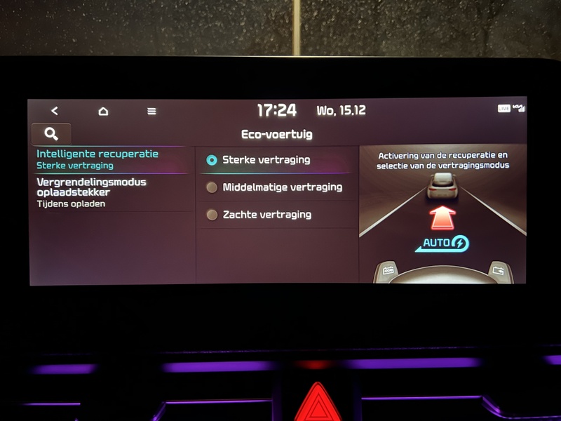

Franciesco schreef op maandag 13 december 2021 @ 15:10:
Dat is waarschijnlijk in de rijmodus configuratie (onder voertuiginstellingen) geweest?
Zit in eco-voertuig

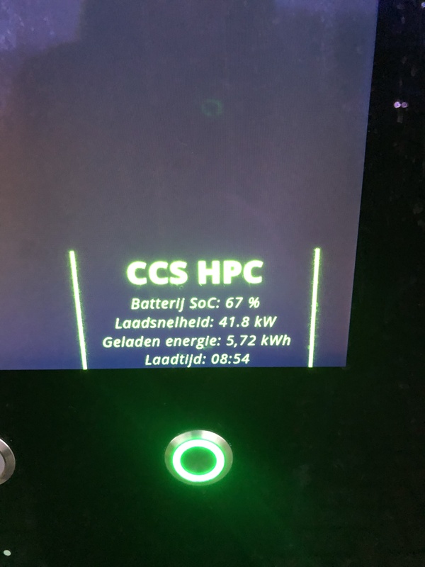

Net 10minuten als proef bij de Fastned lader(300kW) gestaan. Kwam niet verder als 42kW

  • HansAuutB
  • Registratie: November 2021
Gekocht op oa de snelle laadtechniek.
Het lijkt erop dat we bedrogen uitkomen.
KIA heeft hier nog wel iets om te herstellen / aan te passen.

Vandaag wat uitgebreider aan de ionity snellader gestaan. 350kW.
45% geladen, buitentemp. 10 grd. 35 minuten gereden vooraf.
Laden starte met 67 kW, na enigen minuten naar 40 kW , na 5 min. ineens 100 kW en weer min later 130 kW.
Toen de vulling naar 80 % liep, nam de laadsnelheid af naar 40 kW.
In dus ongeveer 20 min. van 45 naar 80 %.

Ok! Dus dit is alleen voor de “auto” instelling van de regeneratie, niet voor de reguliere levels zonder “auto”.
  • Peetman
  • Laatst online: 19-10 10:23
Peetman
Tjah....
Peetman schreef op dinsdag 14 december 2021 @ 11:03:
Gisteren even getest. Als je recuperatie aan hebt staan (dus niet niveau 0) dan werkt dat inderdaad zo (je ziet in ieder geval het charge balkje vollopen). Staat recuperatie op niveau 0 dan wordt er dus geen energie teruggewonnen bij remmen met het rempedaal. Nog niet getest om dan met de flippers te remmen.
Vandaag getest met de flippers en stand 0, dat werkt. Dus ipv remmen met het rempedaal kan je op stand 0 de linkerflipper gebruiken (vast houden) als je toch wil recupereren.

Dit is wel interessant. Paar screenshots van de temperatuur tijdens het opladen bij een 175kw snellader. Jammer genoeg niet snel genoeg opgewarmd voordat de laad curve al zou afnemen.
Edit: ik zie dat het niet netjes in volgorde is gezet. Fix ik straks als ik thuis ben wel even. Tot die tijd. Check het tijdstip linksboven :)
Edit2: In goede volgorde gezet. Let vooral op correlatie tussen temperatuur en laadsnelheid (inachtnemend van de Fastned Laadcurve, deze klopte behoorlijk toen de accu op temperatuur was.)
Op het eind was de batterij behoorlijk warm (35 graden Celsius). En toen ik net thuis was, was ie nog aan het doorblazen. Waarschijnlijk om hem weer koel te maken.
Afbeeldingslocatie: https://tweakers.net/i/O1LVEPhPXRacha5kNLZN9VU_MvE=/x800/filters:strip_exif()/f/image/NfjUnSR5Zl25qR8lXNoDEddX.png?f=fotoalbum_large

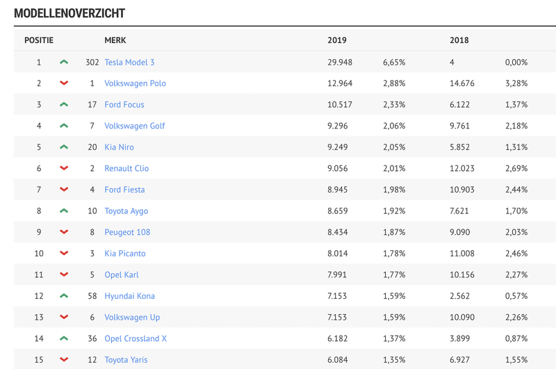

  • 1Mark
  • Laatst online: 08:54
Phusebox schreef op woensdag 15 december 2021 @ 19:55:
Is dat veel? Ik heb geen idee. Maar met de vertragingen die je overal hoort vraag ik me af of dat gaat lukken.
In 2020 hebben ze 6500 e-Niro's verkocht in Nederland. Dit jaar zal het ongeveer hetzelfde worden denk ik.
Relatief lijkt dat niet heel veel. Dit zijn de bestverkochte modellen van 2019 (pre-corona jaar gepakt):
Afbeeldingslocatie: https://tweakers.net/i/bladcdVvWUgKI7XsKqkZBwV4730=/800x/filters:strip_exif()/f/image/tOpEZ2TOu3qsm5dOKYUlcjFn.png?f=fotoalbum_large

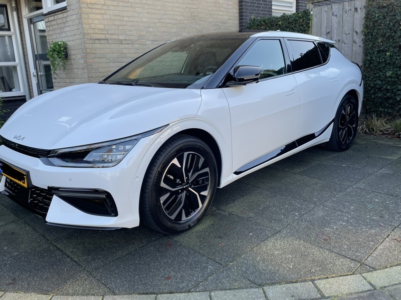

Sinds vandaag eigenaar van een EV6.
Vraagje: Ik weet dat het al eens is langskomen, maar kan het niet meer vinden. Er zitten 2 knopjes in de laadklep, de ene is om de klep te sluiten maar waar is die andere voor? Heb flink in het boekje zitten graven zonder succes. Als ik er op druk krijg ik geen feedback dat het iets doet.

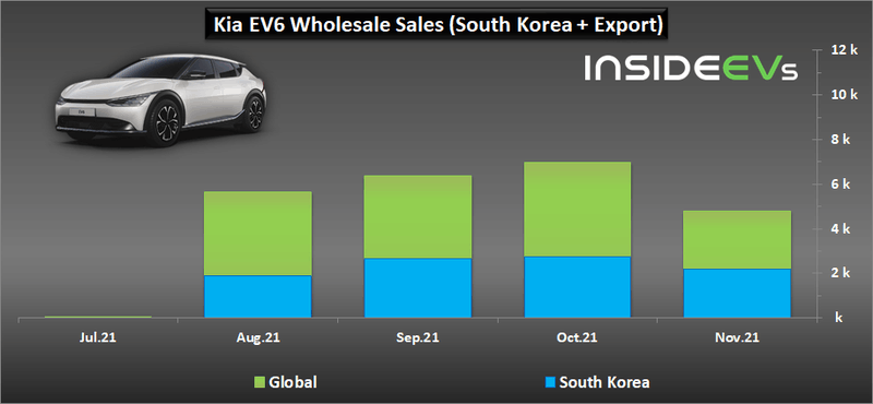

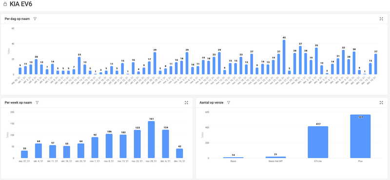

Afbeeldingslocatie: https://tweakers.net/i/BeKcQOqq-x6V7TGTQGeVB9jebFY=/800x/filters:strip_exif()/f/image/aUKFujZTeWTRWUguugw1ITcA.png?f=fotoalbum_large
De productieaantallen van de EV6 zijn in november plots gedaald. Oorzaak onbekend. Dit terwijl de vraag alleen maar toeneemt. Bovendien gaat de verkoop in Amerika en Canada nu pas beginnen. Met andere woorden waarschijnlijk langere levertijden…

In dit plaatje zie ik toch eerder verkoop aantallen aan dealers? Wholesale sales...
  • Francos
  • Laatst online: 04-04 23:21
alwinus schreef op woensdag 15 december 2021 @ 22:56:
The wholesale sales number in November (closely related to production) is only a little bit over 4,800 units, compared to almost 7,000 in October (that indicates production constraints).
  • alwinus
  • Laatst online: 07-10 12:59
alwinus
Tweaked
Toch een verband die een beetje lastig leest in het Engels. Ik weet niet hoe het gaat in de autobussines maar je produceert over het algemeen niet veel meer dan je verkoopt.
En in dat zelfde stuk:
It's expected that the South Korean manufacturer will accelerate the production as the EV6 supply is not enough for the global market, and sales in North America have not even started yet.
Ze kunnen de productie niet verhogen als ze tegen grote tekorten aanlopen.

Francos schreef op woensdag 15 december 2021 @ 22:53:
Komt dus overeen met de 'geruchten' die ik al eerder las. Maar dit is meer iets voor het levertijden topic.

Je kunt in de setup van de auto ook instellen dat de laadstekker ontgrendelt op het moment dat de laadsessie klaar is. Geen idee wat de 'etiquettes' onder EV rijders zijn, en of je zomaar een kabel van iemand anders eruit mag trekken als je vermoedt dat hij klaar is.
  • Leezer14
  • Laatst online: 09:53
lawnmower schreef op donderdag 16 december 2021 @ 11:22:
Dit lijkt mij persoonlijk geen goed idee. Ik zie alleen maar problemen met schade aan de lak en laadkabel. De laadplekken zijn vaak erg krap en ik heb weinig zin in een auto die op een toegeeidende plek heel dicht bij mijn auto staat om toch te kunnen laden.
Als je vaak bij publieke laadpalen gaat laden zou ik hem op vergrendelen zetten totdat je zelf de auto ontsluit. Zo'n kabel is best duur namelijk..

Eindelijk, vanochtend opgehaald.
Afbeeldingslocatie: https://tweakers.net/i/dXd_goexzvmT9UjEYhCqQKZIOFc=/800x/filters:strip_icc():strip_exif()/f/image/P9AS2KvNxG2W4WjkybYxk2QV.jpg?f=fotoalbum_large
  • MaikDuif1981
  • Laatst online: 07:52
Gefeliciteerd, ik heb precies dezelfde kleur. Erg blij mee!
