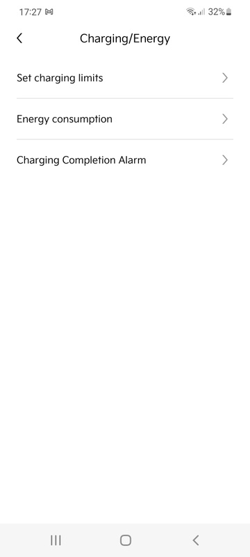

Vanmorgen gebeld door de dealer dat er voor een aantal problemen een software update aan komt en dat qua verwarming er inderdaad iets vervangen moet worden. Hij heeft vanmorgen een bulletin van Kia NL gehad dat er aan gewerkt wordt om het zo snel mogelijk op te lossen. Erg prettig dat ik zo op de hoogte gehouden wordt dat is helaas niet bij elke dealer het geval.
Ik had hem eerder ook geprobeerd op 6...tergend langzaam idd.TGEN schreef op woensdag 8 december 2021 @ 12:14:
Kan je op de granny charger de current limit aanpassen? Als dat mogelijk is kan het zijn dat deze standaard op 6A staat maar aan te passen is naar 10A, bijvoorbeeld.
Tot ik hier las dat je het kan switchen...hij staat nu op 12 (Ampere), dit gaat prima !
