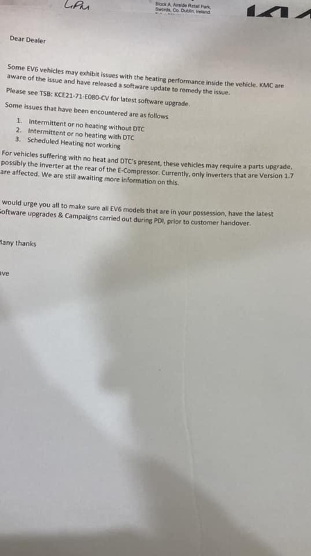

  • secretdk
  • Laatst online: 06-05-2025
Van Facebook;
Hi everyone, i work in a Kia dealership here in Ireland and i was just made aware that there is a software upgrade out now for EV6 for the heating issue people have been having. Its a service action not a recall so it will only be done if you make your dealer aware you’ve been having an issue. I recommend anyone with the heating issue contact their local Kia dealer.
Afbeeldingslocatie: https://tweakers.net/i/RFDbgf8ZoBYe1ZTTz9RZ5MnbNiE=/x800/filters:strip_icc():strip_exif()/f/image/SFpd443mlFZK2CA1LptTZRqU.jpg?f=fotoalbum_large
  • dosh
  • Laatst online: 19-09 20:32

secretdk schreef op maandag 6 december 2021 @ 18:00:
Van Facebook;
This absolutely contradictory to the info I got from my dealer today. They tell me that it is a hardware problem and there will be a recall as soon as new hardware has been made available.
Dealer was not aware of new software releases on short notice.
  • PsychoMania
  • Laatst online: 06-06-2025
Redez schreef op maandag 6 december 2021 @ 16:43:
'Coldgate' verwijst naar de koude batterij bij snelladen.
Het verwarmings issue (inverter vervangen) heeft betrekking op het niet goed kunnen verwarmen van de cabine. In principe zijn deze 2 zaken losstaand (al zeg ik niet dat het eventueel niet zou kunnen correleren), en dus echt 2 'issues'.
Natuurlijk wel goed nieuws dat het eventuele verwarmingsprobleem opgelost gaat worden. Ik moet zeggen dat mijn EV6 perfect verwarmt/ontwasemt/voorverwarmt. Ik heb enkel tijdens een rit van ca. 2 uur meegemaakt dat er gedurende 5 minuten kort koude lucht werd geblazen.
Is ook zo. Freezegate dan maar voor de cabine kachel probleem? _O-

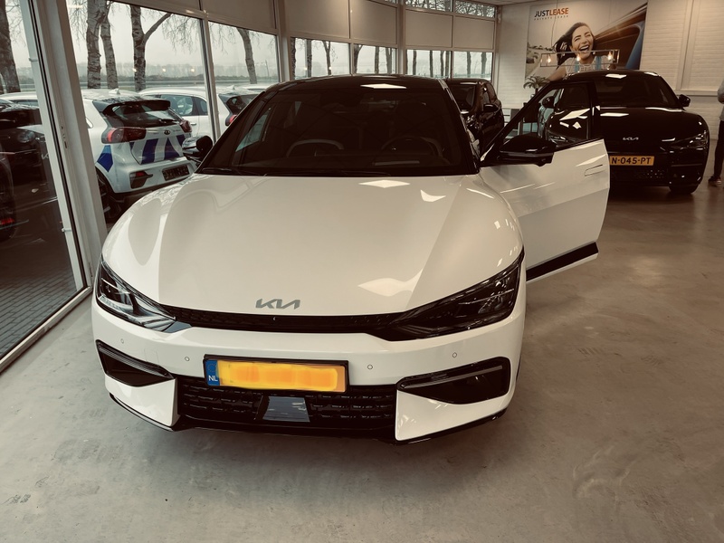

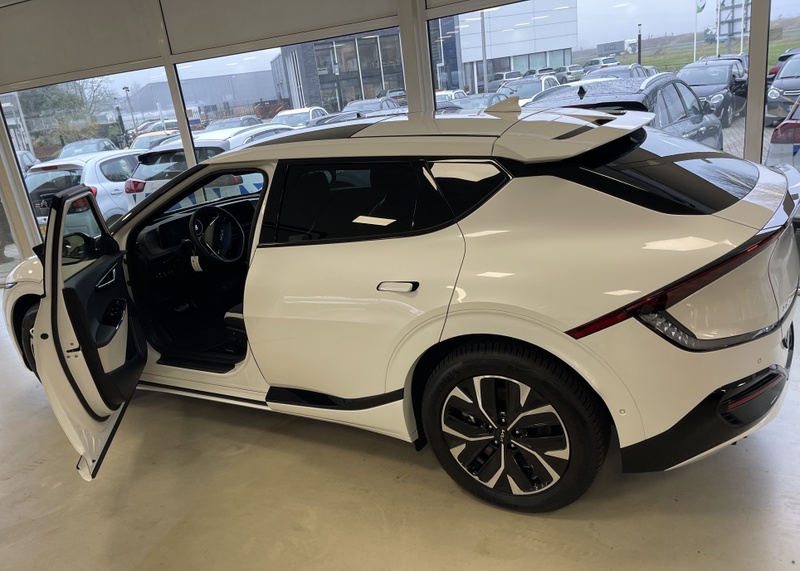

Vandaag bij Wassink de GT-Line RWD opgehaald:) De kleur vind ik persoonlijk heel mooi, het zwevende dak komt nu mooi naar voren. Interieur heel indrukwekkend, superstrak en mooie materialen. Keurige uitleg gehad en zonder problemen de eerste 150km gemaakt!
Minpuntjes
- gigantische draaicirkel (ID4 had iets meer dan 10m), maar gezien het formaat auto is het ook een kwestie van wennen.
- een account linken aan het profiel lukt niet in de app? (Blijft op “registering…please wait” hangen.
- ik vind de ventilatie nog erg wennen. Soms te warm en ook snel weer te koud, tevens nog niet gelukt om via de app voor te verwarmen.
Verder rijdt de auto heerlijk, nauwelijks afrolgeluiden en uitstekende wegligging. De koffiemachine was meer niet op voorraad en zal worden nagestuurd:)
Afbeeldingslocatie: https://tweakers.net/i/jrsFvoiI5qfNQi2rFW0OD4oTHOo=/800x/filters:strip_icc():strip_exif()/f/image/f0AiGA3O6KWxUrO3fmX78iOq.jpg?f=fotoalbum_large
Afbeeldingslocatie: https://tweakers.net/i/sx3iusOAX8WQeCCb-1VEJFtvbEI=/800x/filters:strip_icc():strip_exif()/f/image/qr3NorR9Lltnz7SyTyFzqAMD.jpg?f=fotoalbum_large

Ziet er inderdaad superstrak uit, gefeliciteerd!
Een vraag naar aanleiding van de foto’s. Het lijkt alsof de sierlijst op de achterklep die doorloopt in de richtingaanwijzers, zwart is en niet chroom- of rvs-kleurig. Klopt dat of is het de belichting? En als het klopt, hoe heb je dat geregeld?

Hoi, dat is de belichting. De sierlijst lijkt inderdaad heel donker (viel mij ook al op). Bijkomend voordeel zullen we maar zeggen:)
Van Facebook;
Dank voor het delen! In elk geval even naar de dealer doorgestuurd voor de levering vrijdag.. Kan nooit kwaad denk ik zo..
