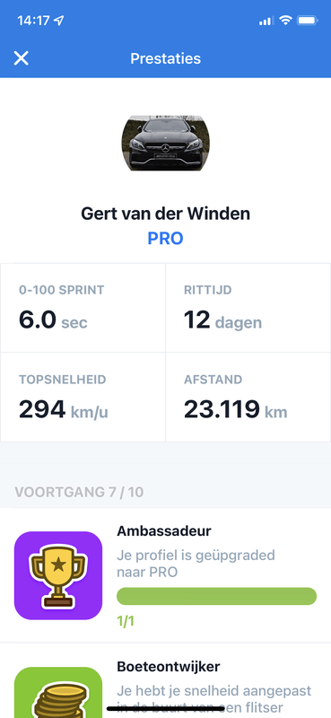

Afbeeldingslocatie: https://tweakers.net/i/ZIbL3HbPmwyK4WUat8-0bJO-W40=/x800/filters:strip_exif()/f/image/xLFutwRC7JqPgKhsZCLlI1fv.png?f=fotoalbum_large
Of ik deze snelheid ga halen weet ik niet met de GT maar zou volgends de opgave toch dicht bij moeten komen (260 km/u)😉

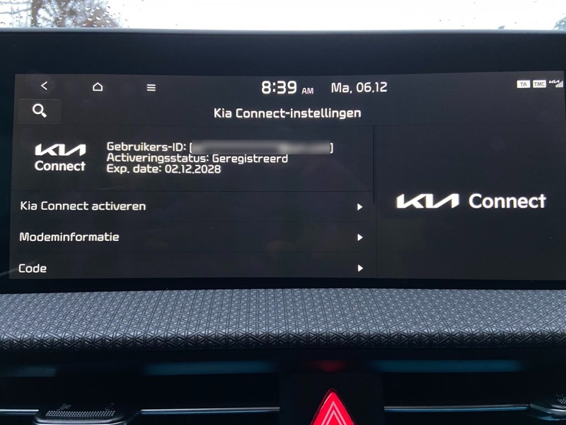

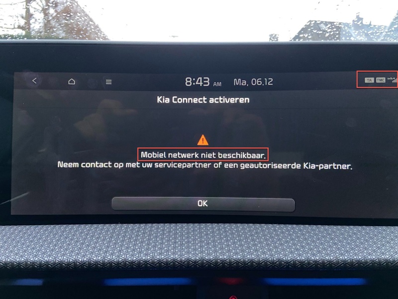

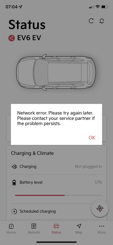

Is de Kia Connect service offline?
Ik kan wel met de App online, maar alleen niet meer met de auto verbinden. In de auto staat het Kia symbool bij het mobiele netwerk, maar ook de auto kan niet meer verbinden met het netwerk.
Dit speelt sinds afgelopen zondag (sinds de auto voor het eerst aan een laadpaal heeft gehangen -> toeval??)
Afbeeldingslocatie: https://tweakers.net/i/NBtOXC8oN2VCwHVq_fRIF5GDan4=/x800/filters:strip_exif()/f/image/g1xElr81GF95zjMKlUOaynX0.png?f=fotoalbum_large
Afbeeldingslocatie: https://tweakers.net/i/e8ZC0Un4zxwmqpaIuAxPW7DeiWQ=/800x/filters:strip_icc():strip_exif()/f/image/UZrxQTWTq3YUIDG6dTvxSShW.jpg?f=fotoalbum_large

BlaTieBla schreef op maandag 6 december 2021 @ 09:15:

  • BlaTieBla
  • Laatst online: 07:31
BlaTieBla
Vloeken En Raak Schieten
Welke reset knop?
De reset instellingen optie in de auto?
leica - zeiss - fuji - apple | PSN = Sh4m1n0
  • stimpyrulez
  • Laatst online: 06:58
Heb soms ook dat de verbinding eruit ligt.
De boel wordt dan zeer traag.
Kan dan bijv. het weer niet ophalen en daardoor weet ik dat hij het niet doet.
Laatst een reset gedaan en toen werkt het wel weer (maar zou natuurlijk niet moeten gebeuren).

BlaTieBla schreef op maandag 6 december 2021 @ 09:40:
Welke reset knop?
puntje bij de 'volume knop'. kan je met een pen in prikken.
Dan reset hij het infotainment gedeelte.

  • BlaTieBla
BlaTieBla
stimpyrulez schreef op maandag 6 december 2021 @ 09:51:
De reset via het menu heeft iig niet geholpen. Zal vanmiddag die reset eens proberen.
