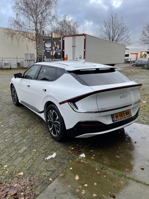

Vandaag eindelijk mijn EV6 Plus RWD mogen ophalen!
Hij stond al even bij de dealer, maar i.v.m. leasecontract pas vanaf december ophalen. Tot dusver geen problemen gehad met zombie mode en verwarming en/of ontwasemen. Maar goed, na 1 dagje natuurlijk ook nog niet echt relevant. Dealer gaf aan van deze issues op de hoogte te zijn en ze zijn in afwachting van een oplossing door de fabrikant.
Voor de paar ritjes die ik tot nu toe heb gedaan; wat een geweldige auto! De stilte, souplesse, het comfort...
Afbeeldingslocatie: https://tweakers.net/i/pKmOSv5Z2HQ9hO5gqiny5jp9uOc=/800x/filters:strip_icc():strip_exif()/f/image/CC7dP776W4N3b3Lvtz4hclcE.jpg?f=fotoalbum_largeAfbeeldingslocatie: https://tweakers.net/i/a7vkpGovhmS6XoIEIzj0Q2LNVPg=/800x/filters:strip_icc():strip_exif()/f/image/s7pWQ4eryPBjsOrob75TsMrG.jpg?f=fotoalbum_large

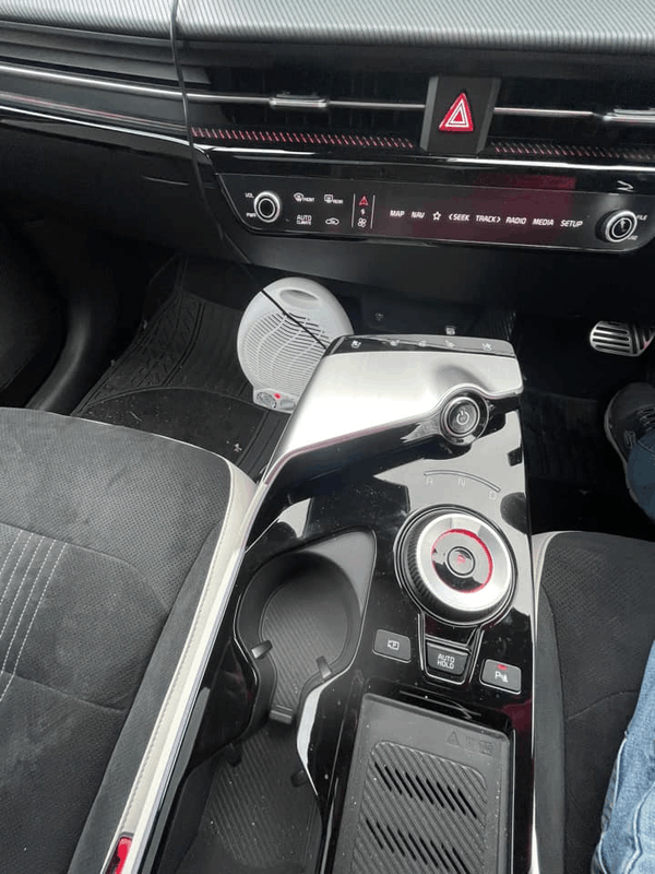

Je kan lachen, maar dit heb ik nu serieus in mijn auto liggen... 😅 aangesloten op de V2L in de achterbank...

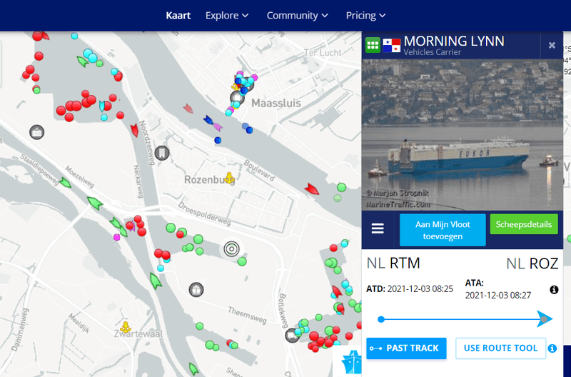

  • JBrabant
  • Registratie: September 2021
  • Laatst online: 18-02-2022
The eagle has landed people. Hopelijk worden ze snel uitgeleverd!Afbeeldingslocatie: https://tweakers.net/i/VCKvjxaL8n2BMs9LkK7TQOND_Vk=/800x/filters:strip_exif()/f/image/FmOGVMugVFOyOS4rODubslWp.png?f=fotoalbum_large
  • Anunnaki
  • Laatst online: 07-09 18:31
Iemand er al 1 besteld en in gebruik?

  • Anunnaki
JBrabant schreef op vrijdag 3 december 2021 @ 09:59:
The eagle has landed people. Hopelijk worden ze snel uitgeleverd![Afbeelding]
3 boten in België aangekomen en nu 1 in Nederland. Dealers krijgen het mega druk.

Afgelopen woensdag heb ik mijn GT-line RWD pearl-white en koffiezet apparaat mogen ophalen bij KIA Utrecht :-)
Ben er erg blij mee en hij rijdt natuurlijk fantastisch.
Wel was hij binnen 1 dag zo vuil (tja witte auto) dat hij al weer klaar is voor de wasstraat.

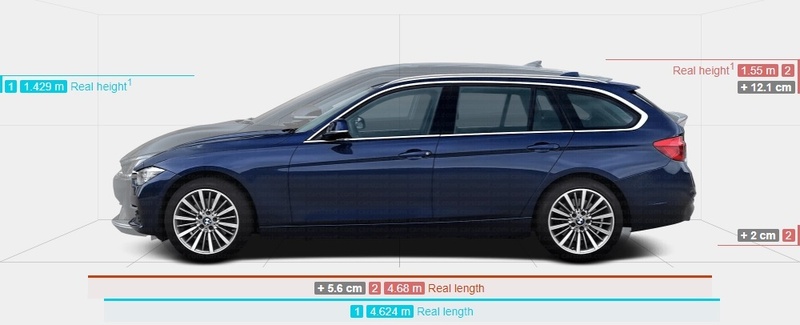

Is de auto dan echt zo groot? Kloppen de maten van Kia niet of ligt het aan mij?
Vergeleken met mijn vorige auto's:
12 cm breder dan mijn huidige BMW 1
6 cm breder dan Ford Focus
1 cm smaller dan Ford Mondeo
failure is the only option
  • KingOfNorway
  • Laatst online: 27-05 10:25
Phusebox schreef op vrijdag 3 december 2021 @ 11:21:
Ik heb alleen als referentiekader mijn oude C3. En de overige auto's die hier in de straat staan geparkeerd. Meestal hebben die dezelfde maat als de C3. En de EV6 ziet er echt uit als een bakbeest naast die auto's. Waar ik nog wel eens moest zoeken waar ik mijn C3 had geparkeerd, zie ik de EV6 al van verre staan. Wellicht ook omdat die rood is...

Phusebox schreef op vrijdag 3 december 2021 @ 11:26:
Als je er een Escalade naast zet zie je hem niet eens meer staan die kleine EV6...
En een model Y is nog 10 cm breder :X
Welke site is dit?

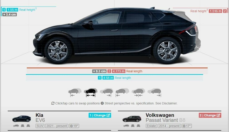

Grappig juist dat ik kleiner ga rijden (18cm korter), kan nu al niet wachten iets meer ruimte op de oprit te hebben. Staan beide auto's er op dan is het vol.
  • EricEB
  • Registratie: November 2021
  • Laatst online: 17-09 10:47
Thx, wat een gave site !
Hiervoor een Passat B8, geen kleine auto...en dat gevoel had ik eerst ook dat die veel langer was...maar de EV6 is slechts 5 cm korter (site geeft 9cm...?)
Zittend achter stuur voelt de EV6 veel breder aan en tegelijk naar achteren kijkend korter, wat hij dus niet is...
Ik merk ook in bijv. pareergarages dat je bochten en parkeervakken verkeerd inschat....
