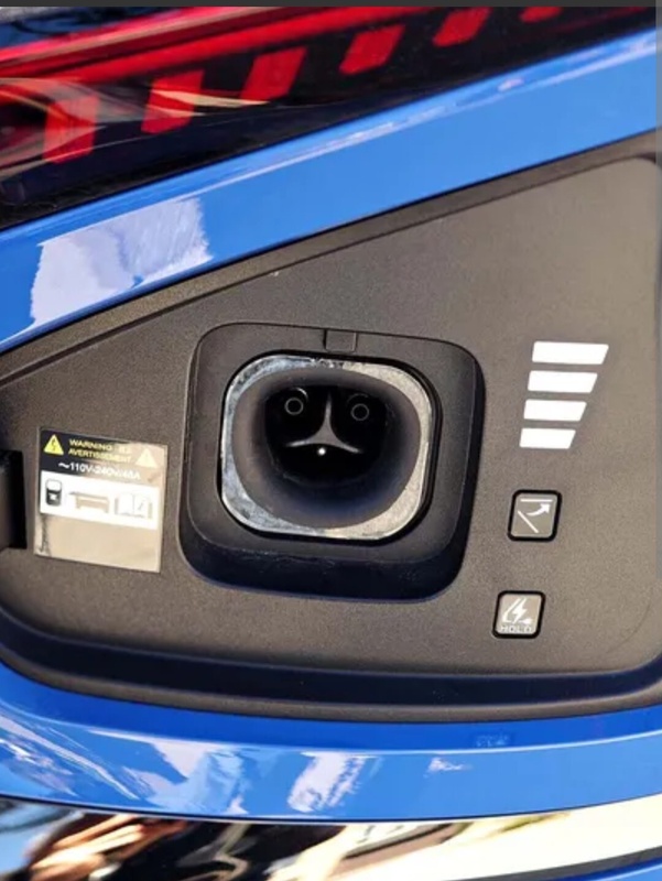

Aan welke kant zit de charging port eigenlijk? Is dat überhaupt wel voor iedereen hetzelfde?

.oisyn schreef op dinsdag 17 maart 2026 @ 22:07:
Overal rechtsachter behalve in Noord-Amerika. Daar zijn ook versies met een NACS-poort en die zit linksachter.
Afbeeldingslocatie: https://tweakers.net/i/hlB8L5_zainRwCLMgjVNUhDEmGI=/x800/filters:strip_icc():strip_exif()/f/image/c9O1OEDB2DGx1r6AclaeSbIl.jpg?f=fotoalbum_large

Waarom kijkt die eend me zo boos aan? :?

Bra-Jo schreef op woensdag 18 maart 2026 @ 09:44:
Dat komt omdat het de NACS-poort is, wat de afgekort kan worden als New Angry Charging Standard. :P
