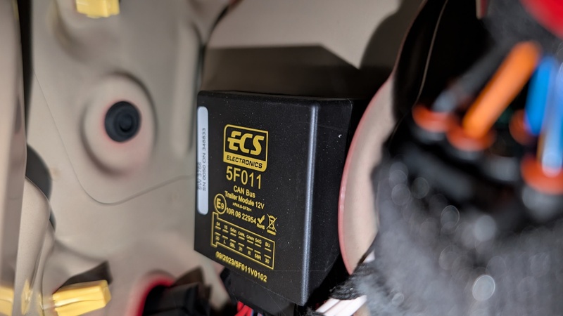

Deze zit er bij mijn MY25 in:

Die foto zegt genoeg. Orgineel kia module, maar komt gewoon bij ecs-electronics vandaan

@slim_fan Heb jij de originele kia kabelboom of aftermarkt van een ander merk? Ik krijg ook een pre face-lift van 2024.

Weet je ook het merk van de kabelboom? Dat ze origineel zeggen, heeft te maken dat het een wagen specifieke kabelboom is. Zodat ze alleen stekkers hoeven te klikken. Het can-bus kastje zit achter het klepje van het zijpaneel in de kofferbak links. Ben erg benieuw naar het merk en of type.
Is jou noodrem en je parkeersensoren dan ook automatisch uitgeschakeld bij achteruitrijden? je leest verhalen, omdat de auto een obstakel ziet bij het achteruit rijden dat de auto automatisch ingrijpt.
