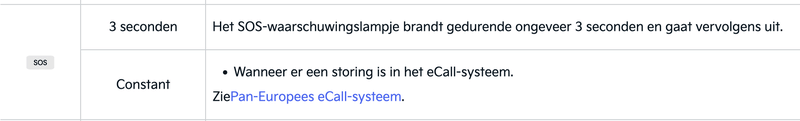

Dank, ik lees 't nu ook, alleen zonder symbooltje op die pagina:
WARNING
LED illumination in red (system malfunction)
If red LED illuminates in normal driving conditions, this can indicate malfunction of the Pan- European eCall system. Please, have the Pan-European eCall system checked at an authorized Kia dealership immediately. Otherwise correct operation of the Pan-European eCall system device, installed in your car is not guaranteed.
Update 1: ook in 't Nederlands gevonden, ook zonder weergave symbool op dashboard:
Led brandt rood (systeemdefect)
Als de rode led brandt bij normale rijomstandigheden, kan dit duiden op een storing in het pan-Europese eCall-systeem. Laat het pan-Europese eCall-systeem onmiddellijk nakijken door een officiële Kia-dealer/servicepartner. Anders hebt u niet de garantie dat het apparaat met het pan-Europese eCall-systeem in uw auto goed functioneert.
Update 2: oké, toch nog ergens 't symbooltje gevonden:
https://ownersmanual.kia....topics/t00348.html#t00348
Afbeeldingslocatie: https://tweakers.net/i/-SeiUd5b2YHFH22pJTTSMyAOMI4=/800x/filters:strip_exif()/f/image/4d0ffJIqnc9hCxJgnRIFGtrR.png?f=fotoalbum_large
[ Voor 37% gewijzigd door blb4 op 15-01-2026 19:59 ]

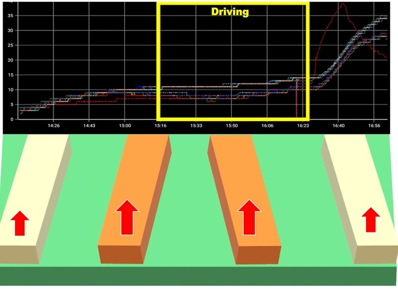

  • itsjohan
  • Laatst online: 00:02
Er zit een ontwerpfout in het koelcircuit waardoor dat temperatuurverschil optreedt. Er is een YouTube video waarin ze de accu van een Ioniq 5 openmaken en laten zien hoe de koeling werkt. Zal even kijken of ik die weer terug kan vinden.

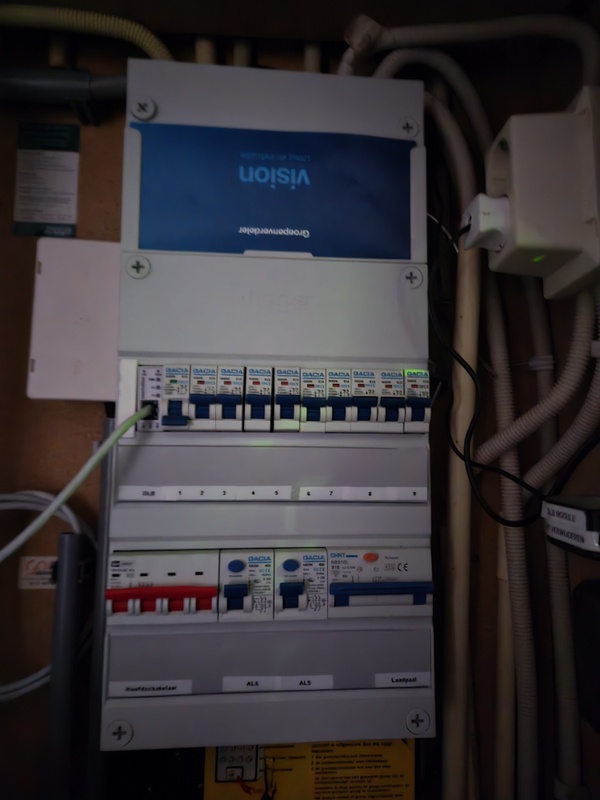

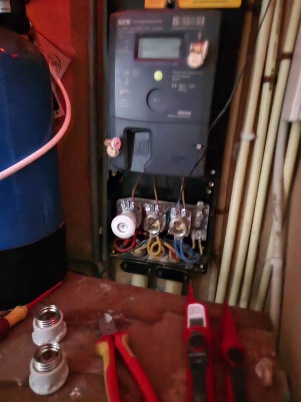

Mijn ICCU is geklapt zondag. Evy was gewond.
Dat is zondag gebeurd tijdens het thuisladen.
In de meterkast waren er 2 hoofdzekeringen door en een automaat bleek overleden.
Dezelfde zondag is dit nog opgelost door een echte electricien voor 200 eur.
Maandag is Evy opgehaald door Vorgers uit Borne.
Ik kreeg een Renault Trafic als vervangend vervoer.
Donderdag kon ik Evy weer ophalen bij Van Mossel KIA in Hengelo.
De schade aan de meterkast mocht ik verhalen bij de lease maatschappij Alphabet.
Even een shout-out naar alle partijen die zo hebben samengewerkt dat ik nauwelijks hinder heb ondervonden.
De enige hinder was dat ik 97 eur aan Diesel moest aftikken voor 4 dagen rijden in een bus.

  • marvdd
  • Registratie: September 2022
  • Laatst online: 15-02 09:19
Elhovo schreef op zondag 25 januari 2026 @ 16:04:
Kan een electricien eens uitleggen waarom er schade kan optreden aan de huisinstallatie als de ICCU het begeeft? Een kortsluiting zou toch gedecteerd moeten worden door de hoofdzekering?
Als er op de 1 of andere manier 800V DC op je huis installatie terecht komt, mag je blij zijn dat het enkel maar een automaat is en wat randapparatuur. Die ICCU is tot nader order je enige scheiding tussen je batterij en je huisinstallatie.

  • itsjohan
Dit is niet de video die ik bedoelde, maar gebruikt denk ik wel die originele video als bron om nog een stuk grondiger uit te leggen hoe temperatuur management van de ioniq 5 (en dus ook ev6) accu in elkaar zit:
Zo rond 6:30 duiken ze in 'temperature management system'. De flow van de koelvloeistof langs alle modules wordt getoond:
Afbeeldingslocatie: https://tweakers.net/i/ugUYSZAeMnZ1fHcYKCX0ptiispo=/800x/filters:strip_icc():strip_exif()/f/image/QrTy5R5CSDIXPDmYskpGeL1G.jpg?f=fotoalbum_large
en waar ik onthouden had dat die flow de veroorzaker was hebben zij het er juist over dat die flow wel ok is maar dat het probleem is dat de modules binnenin het systeem een stuk beter geisoleerd zijn dan de modules aan de zijkant:
Afbeeldingslocatie: https://tweakers.net/i/p-8ZQfk3qK-4Gsl3D2EJ6dMVQdc=/800x/filters:strip_icc():strip_exif()/f/image/78Vw6mRaJJ5YUPAKSCvkYgd9.jpg?f=fotoalbum_large
Tijdens het rijden warmen alle modules redelijk gelijkmatig op maar tijdens en vooral na de pre-conditioning lopen de temperaturen dan behoorlijk uit elkaar. zij hebben het er zelfs over dat de binnenste modules te heet worden om snel te kunnen laden (boven de 50 graden -> rapidgate) terwijl de buitenste modules nog niet op de optimale temperatuur zijn (coldgating):
Afbeeldingslocatie: https://tweakers.net/i/65MlxP5xKQvYDOIgCRx9ZPaS-3Q=/800x/filters:strip_icc():strip_exif()/f/image/Epm4Shfvtktvz2512OxsNdof.jpg?f=fotoalbum_large
Dat laatste plaatje is wat onbegrijpelijk zonder context denk ik, maar goed daar is de video voor :-)
Komt hun verhaal een beetje overeen met jouw bevinding @king_dude ?

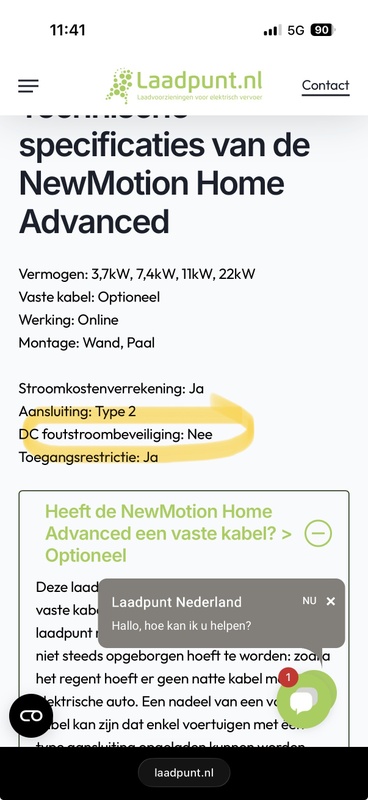

  • henrov
  • Laatst online: 04-05 16:44
Patrick80 schreef op zondag 25 januari 2026 @ 20:46:
Veel goede kwalitatieve laadpalen, hebben een ingebouwde dc aardlekschakelaar. Zit die er niet in, moet je een type b aardlekschaklaar in je meterkast hebben volgens de nen1010 deze schakelt al uit bij 6mA gelijkstroom en wordt dubbel gemeten. Mogelijk was hier van beide niet het geval en dan gaat je huis installatie eraan
Het was een Newmotion Home Advanced uit 2021, 3 fases.
De paal heeft het overleefd.

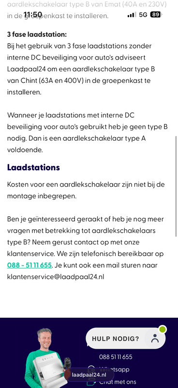

  • Patrick80
  • Registratie: Oktober 2008
  • Laatst online: 22:16
@henrov je laadpaal zelf heeft geen dc beveilging. In dit geval moet er een aardlekschaklaar in die een gelijkstroom beveilging heeft dit zijn type b aardlekschakelaars. Anders kan die 800volt je huis in komen. Ik zou hier even contact opnemen met de laadpaal installateur.
Afbeeldingslocatie: https://tweakers.net/i/Rh4HC8AuGtA1DqmSnGEuf7H1AIc=/x800/filters:strip_icc():strip_exif()/f/image/wyuZylQFSjuIEhKYmB1ro1u6.jpg?f=fotoalbum_large
Afbeeldingslocatie: https://tweakers.net/i/nVgTrcLgxPRRj3ArRgTpUNl-JuQ=/x800/filters:strip_exif()/f/image/Q7NvEbO8rPZGxsDNkDisrP4m.png?f=fotoalbum_large
Afbeeldingslocatie: https://tweakers.net/i/zXAgd1iOTVm9WllOusDXcf5By34=/x800/filters:strip_exif()/f/image/SYvqY9xbqj1L3NEuNIYBMcEk.png?f=fotoalbum_large
  • henrov
Patrick80 schreef op maandag 26 januari 2026 @ 11:51:
Edit: 2x dezelfde foto is overdreven
Thnx for the info.
Ik heb een aparte aardlek schakelaar voor de laadpaal, is dat wat je bedoelt?
(zie die lange blauwe schakelaar rechtsonder op de foto)Afbeeldingslocatie: https://tweakers.net/i/BWclxxytwnbnWcQljU7BKT6LE0c=/x800/filters:strip_icc():strip_exif()/f/image/RSmYqm86SQwjvg6fH35EmQ9Q.jpg?f=fotoalbum_large
[ Voor 17% gewijzigd door henrov op 26-01-2026 12:37 ]
  • fishman
  • Laatst online: 00:01
henrov schreef op maandag 26 januari 2026 @ 12:35:
Thnx for the info.
(zie die lange blauwe schakelaar rechtsonder op de foto)[Afbeelding]
Wat is het merk en type van die aardlekschakelaar? Kan ik op de foto net niet zien, en is dus wel belangrijk of het een type A of B is.
  • henrov
fishman schreef op maandag 26 januari 2026 @ 12:47:
Ik zie B16 staan, is dat wat je bedoelt?
Afbeeldingslocatie: https://tweakers.net/i/p_9zOF1-zHzNycAT_gOSNybdWUk=/x800/filters:strip_icc():strip_exif()/f/image/EsVl2Rc7k8gGz1ECSBZ3KbeT.jpg?f=fotoalbum_large
  • fishman
henrov schreef op maandag 26 januari 2026 @ 13:11:
Dat is helaas niet een automaat die ook DC (type-B) lekstroom detecteerd:
https://www.elektramat.nl...fase-3p-n-6ka-2015b16300/
Je zou de installateur daar wellicht verantwoordelijk voor kunnen stellen als hij deze gelijk met de laadpaal geplaatst heeft.
  • king_dude
itsjohan schreef op zondag 25 januari 2026 @ 22:49:
Goed en logisch verhaal. Waardevol ook om te weten, dankjewel. Helaas niet.
Uit mijn recording blijkt dat b17/b18 (bij mij) verantwoordelijk zijn voor de afwijkende maxtemp tov de rest van de cellen bij precon. Alle andere cellen warmen gelijk op. Deze zijn dus mijn ‘issue’
Ze hebben het kort over b17/b18, maar maken niet concreet waar die 100% zeker zitten of waar ze voor dienen.
Ik zou bijna tegen mijn dealer zeggen dat ze die 2 aansluiten op 2 niet gebruikte connectors in het pack aansluiten (resultaat: mooi gelijke temp readout - issue opgelost)…
Weet jij waar b17/18 voor dient?
