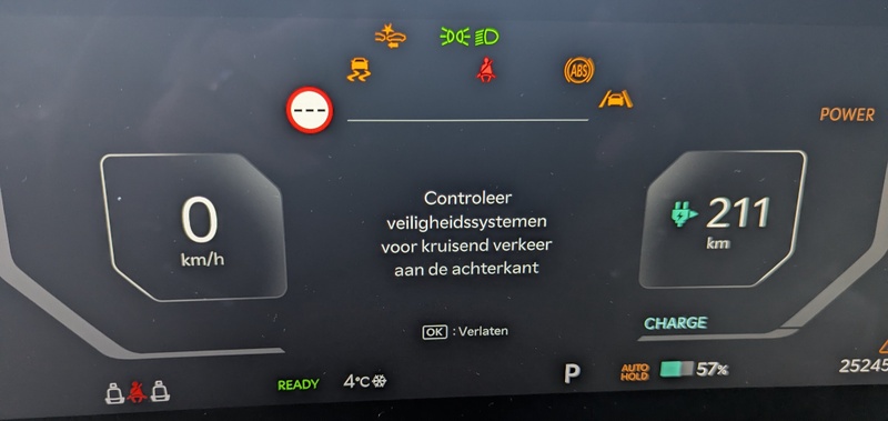

Vandaag een erg bijzondere maar ook gevaarlijke situatie op de snelweg meegemaakt. Ik reed ca 115 op de linkerbaan. Net iemand ingehaald en wil weer naar rechts opschuiven. Voordat ik kon sturen gaf de auto aan dat er iets voor me zat en begon hard af te remmen. De tractiecontrole greep ik en al stotterend remde de auto af. Ik moest ingrijpen en heb gas bijgegeven om niet op de linkerbaan tot stilstand te komen. Op dat moment een stuk of 6 storingen op het scherm van allerlei rijhulpsystemen. Bij een tankstation gestopt en de meldingen gingen niet weg. Sensoren nagelopen niets te zien. Na een paar keer starten gingen de meldingen weg en kon ik weer normaal verder rijden. De kia app gaf gelijk aan dat ik een garage afspraak moet maken.
Afbeeldingslocatie: https://tweakers.net/i/ciS2WA1Sy-stec_bwE37vsCw_Qw=/x800/filters:strip_exif()/f/image/6jF6QloiI3tEYjhCRg3PUasw.png?f=fotoalbum_large
Afbeeldingslocatie: https://tweakers.net/i/v2TO2xbTAhn3Cgu-AxWsbho2Js0=/800x/filters:strip_icc():strip_exif()/f/image/lFmoQAXm5IW6EhQN2t8nCN90.jpg?f=fotoalbum_large
Iemand een vergelijkbare ervaring meegemaakt?

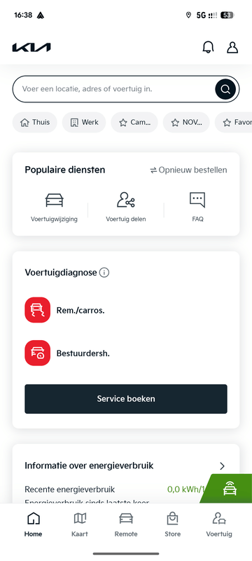

Bo0bz schreef op zaterdag 22 november 2025 @ 18:39:
Oef das geen leuke ervaring. Ik heb wel uitval gehad van een aantal rijhulpsystemen dacht aan vuiligheid sensoren. Storingen waren snel weer weg, paar weken later was de iccu kapot en iccu zekering geploft. De kia app gaf geen bezoek aan van de garage. De auto zelf wel dat 12v systeem gecontroleerd moest worden.
Benieuwd naar de diagnose door de garage. Sterke met de reparatie en verwerken van deze nare ervaring.

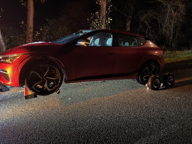

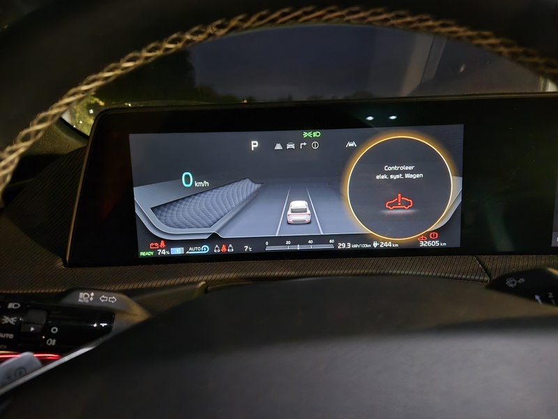

Nou, volgens mij ben ik ook aan de beurt met de ICCU. Gisteren een lange rit gehad, thuisgekomen met 15% accu dus gelijk aan de lader gehangen. Vandaag niet meer de deur uit geweest behalve voor avondeten afhalen. Omdat het sneeuwde en 1C was heb ik de auto voorverwarmd voor ±5 min met de kabel aan de lader nog (auto was al 100%) en vervolgens lekker warm naar de afhaal gereden, niks aan de hand. Op de terugweg draai ik een 60 weg op en ik hoor ineens een doffe plof achter me, mijn dochter die mee was zegt ook meteen: wat is dat? Zij dacht nog aan een sneeuwbal, maar er liep niemand. Het zal wel dacht ik.
Paar seconden later: "beperkt vermogen", "controleer elektrisch systeem auto" en "12V accu leeg". Oh jee dacht ik, dit is niet best en koos voor de rustigere weg naar huis en kwam er al snel achter dat de auto niet harder dan 23 km/u wou. Omdat het echt nog maar 3 min naar huis was probeerde ik door te rijden, met de gedachte: als hij er helemaal mee kapt merk ik dat vanzelf wel. En ja hoor, nog geen 200 meter later zoiets als "Stop auto en laat auto controleren" ofzoiets en 0 vermogen, dus gelijk maar in de berm gezet.
Inmiddels is de auto afgesleept en omdat het zondagavond is alleen naar de dichtstbijzijnde vestiging van de pechhulp/berger om morgen naar de dealer gebracht te worden.
Zo'n plof is vrijwel zeker de ICCU toch?

MooDyBLueS schreef op zondag 23 november 2025 @ 21:02:
Nu heb ik al een paar weken niet meegelezen hier maar de laatste keren leek het goed te gaan met de leveringen volgens mij, dus dat is een schrale troost. Maar toch is het wel het zoveelste issue wat ik heb met mijn EV6 sinds ik hem februari dit jaar gekocht heb. Los van 1x onderhoud ben ik al 5x bij de dealer geweest en wordt dit de 6e keer. Daar begin ik wel een beetje klaar mee te worden. Garantie is één ding en dat zit in mijn ervaring op zich goed bij Kia, maar ik rijd sinds 2002 auto en heb sinds 2005 altijd minstens één Toyota of Lexus gehad, op een bepaald moment ook twee (vrouw+ik), tot de EV6 en met al die auto's bij elkaar nog niet half zoveel problemen gehad als in de afgelopen 9 maanden. Het zet me dus sterk aan het denken.
Ik zou zelf gokken dat er een accu cel gesneuveld is.

Ik was ondertussen al even met AI aan de slag om de vraag te stellen en die zegt:
Yes, your symptoms point overwhelmingly to a failed ICCU. The sequence of events—the loud "poof" followed by a cascading 12V system failure leading to limited power—is the hallmark of this specific known issue on the E-GMP platform.
En verderop gaat hij nog zeer uitgebreid in op waarom andere zaken niet waarschijnlijk zijn of zelfs een zeer lage waarschijnlijkheid hebben, nu weet ik dat AI met een korrel zout genomen moet worden, maar die zegt specifiek nog dat een dode 12V accu het minst waarschijnlijk is en een dode HV accu cel ook onwaarschijnlijk omdat dat niet gepaard gaat met die plof:
Dead High-Voltage Battery Cell
Likelihood: Low.
Why: While a failed cell can cause reduced power and errors, it typically wouldn't cause the specific, sudden "poof" sound. More importantly, a cell failure usually manifests as a gradual loss of range or a specific "Check High Voltage System" warning, but the 12V system would generally remain healthy because the ICCU would still be functioning. Your primary symptom (12V battery empty) points directly to the charging source for that battery (the ICCU), not the HV battery itself.
Het klinkt vrij plausibel eigenlijk en ook in dit topic kom ik de combinatie van ICCU+plof geluid tegen. Na mijn zoekactie net zelfs een identieke van januari dit jaar waarbij ook iemand de auto voorverwarmde en daarna die plof kreeg en dus een dode ICCU.
Hoe dan ook, we gaan het morgen zien.
Das zeker de iccu zekering die geklapt is en een kapotte ICCU. Zal bij uitlezen duidelijk zijn in garage Doffe klap kan ik bevestigen onder achterbank 2 weken geleden. Toen direct stil gezet was dicht bij huis. De auto is nog op eigen kracht de berg vrachtwagen op en af gereden. Als ICCU op voorraad is dan is ie 2 uur vervangen. Technische service bulletin 327y is wel te vinden op website van technical jeff met reparatie die uitgevoerd wordt.

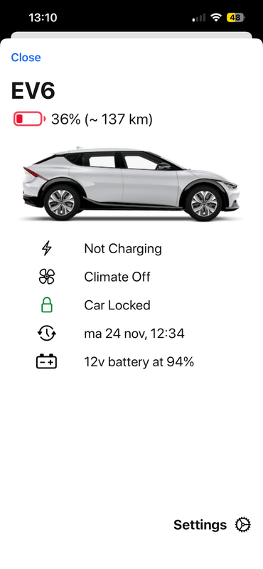

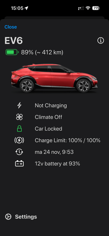

Ik kan elk moment zien hoe vol mijn 12 Volt accu geladen is met het scriptje van: https://bluelink.andyfase.com/
Is al vaker benoemd in dit forum, maar voor diegene die het nog niet kennen de moeite waard om te installeren.
Kan deze inderdaad niet genoeg aanraden :)
Afbeeldingslocatie: https://tweakers.net/i/e1bkq5w_5JIs-bb8vItIacCK2MQ=/x800/filters:strip_exif()/f/image/A8miT6jgM04xDE350dy7KVh5.png?f=fotoalbum_large

brackman schreef op zondag 23 november 2025 @ 22:34:
De ervaring dat je te vaak bij de garage bent kan ik bevestigen. Oude vertrouwde kia ceed sw had hier geen last van en bij defecten was het niet direct game over.
Wij hebben ook een Kia e-Soul 64 kWh en die is op een soms wat nukkige HUD (dat is nog een klepje wat omhoog komt waarop geprojecteerd wordt) een veel betrouwbaardere auto. Ooit 1x iets met koelvloeistof meldingen gehad wat maar terug bleef komen, iets waar ook de e-Niro's van die bouwjaren (2020±) last van hadden en uiteindelijk een recall bleek te zijn. En wat je zegt: daar bleef hij gewoon mee rijden, kon ook geen kwaad volgens Kia, maar was gewoon vervelend.
Mijn zekerheidsniveau is inmiddels flink gestegen dat het de ICCU is en mooi te horen dat een ICCU snel te vervangen is. Ik las ook iets van een nieuwe hardware revisie die in de tussentijd gekomen is? Weet je daar wellicht iets van? Wat ik me met name afvraag: zou die het ICCU probleem echt op moeten lossen of is het alsnog slechts een verbetering?
Overigens reed ik gisteren en vanochtend in onze e-Soul waar mijn vrouw met name in rijdt en ik stond verbaasd hoe goed de airco het in dat ding doet. Dat is namelijk ook iets waar ik bij de EV6 continu mee te maken heb met oa het lang duren voordat het warm is en na een tijdje het spontaan beslaan van ramen.
Overigens iets eerder vandaag bevestiging gehad dat de auto binnen is bij de dealer, maar diagnose nog gesteld moet worden...

  • MooDyBLueS
olafmol schreef op maandag 24 november 2025 @ 13:36:
Zelfs bij de Hyundai Inster (zelfde platform)
Van wat ik er van weet/meegekregen heb, lijkt het issue bij de e-GMP auto's begonnen te zijn, dus inderdaad alle Kia EV* modellen en Hyundai Ioniq modellen met een cijfertje in de naam (en dus blijkbaar ook de Inster).
Wij hebben een e-Soul en heb lange tijd ook toen in het e-Niro topic rondgehangen omdat die technisch gelijk is evenals de Hyundai Kona, maar daar heb ik er nog nooit over gehoord.
En gezien het ook met de EV3 en Inster lijkt te zijn, is het dus ook niet voorbehouden aan enkel de 800V modellen, maar vermoedelijk dan alles van de nieuwe generatie Kia/Hyundai ná de e-Soul/e-Niro/Kona/Ioniq classic.

petertenboer schreef op maandag 24 november 2025 @ 13:16:
Helaas alleen voor IOS.....

Tomba schreef op maandag 24 november 2025 @ 15:09:
Hm krijg je wel gekoppeld en de juiste informatie van de auto te zien. Krijg alleen foutmeldingen bij het versturen van commando’s… Bekend issue?

MooDyBLueS schreef op maandag 24 november 2025 @ 15:27:
Ja ze zouden een revisie hebben gemaakt van ICCU. De vervangende ICCU heeft ook een aangepast onderdelnummer eindigend op QQK. Ik hoop dat nieuwe ontwerp/component probleem oplost samen met de software update dat ICCU extra koeling krijgt, anders weer zelfde riedel over x kilometers.
Achteraf gezien was de originele ICCU al indirect beschadigd door eerst een jaar als demomodel te hebben gereden zonder de extra koeling update. Bij aankoop is de check uitgevoerd of ICCU een foutcode had en extra koeling software update gedaan op dat moment en nog een andere. Zal toen al beschadigd zijn geweest en software update fixed geen hardware beschadiging.
Beide updates nogmaals in Finland laten doen omdat ze open stond in importeursysteem. De auto gaf aan dat ze al gedaan waren. Fout bij garage in Duitsland of geen koppeling tussen kia Duitsland en Finland?
Het komt wel goed als ICCU probleem getackeld is. 12v accu probleem is op te lossen door agm model en/of jump-pack in de auto bij je hebben.
Garage zou toch snel diagnose moeten kunnen stellen met uitlezen van auto via obd met kia diagnose system (kds) en specifieke dtc krijgen voor kapotte iccu. Ik ben vergeten om hem zelf uit te lezen toen de iccu kaduuk ging. Had wel de dtc code willen zien aangezien de obd dongle in de auto lag.

Fiorano schreef op maandag 24 november 2025 @ 19:26:
Klopt. Sinds de nieuwe inlogmethode met captcha werkt deze plugin niet meer. Hij blijft wel werken als je de app/plugin draaide vóór dit moment én de app nieuw opnieuw geinstalleerd hebt. Iets met tokens en aanpassingen bij kia.

MooDyBLueS schreef op maandag 24 november 2025 @ 21:53:
Thanks voor deze extra info. Een laatste vraag dan: kan ik makkelijk bij de ICCU komen, als in: dat onderdelennummer aflezen? Ben namelijk wel benieuwd als hij gefixt is of ik dan de QQK heb of toch stiekem een oude.
Als hij gerepareerd is dan zou je bij de iccu kunnen komen zit onder de achterbank. Die je moet verwijderen.
Ik heb het niet gedaan.
Als je een diagnose kapotte iccu is (foutcode dtc P1A9096) dan krijg je een "nieuwere" verbeterde ICCU en zekering met QQK erop. Het staat ook op de werkbon van werkzaamheden.
Via OBD ook uitgelezen of de laatste rom erop stond ECV1E3 IDS14R000.
Er is weinig bekend over de "nieuwere" ICCU wat er verbeterd is. De ICCU is en blijft een black box totdat KIA wat meer uitleg gaat geven. Als hij weer stuk gaat dan zit hij weer onder garantie. Zou toch denken dat ze ontwerpfout/componenten spoedig oplossen. De algemene gedachte is dat beschadigingen zich ophopen in de ICCU tot laatste druppel die zorgt voor kapot gaan. Soms heb ik flashbacks aan moederborden in de rond 2000 die last hadden van bolstaande condensatoren, zou bouwkwaliteit van electronische componenten ook hier spelen.

  • MooDyBLueS
Vandaag gebeld door de Kia dealer, na 1,5 dag, lekker op tijd... het is de ICCU maar ze zeggen ook dat de 12V accu dood is, dat er nog maar 4V in zit. En het schijnt een niet-originele Kia te zijn en de kosten komen op mijn rekening: €283. Nu snap ik dat een 12V zeer beperkte garantie heeft en zelf de auto feb dit jaar gekocht, nooit gecheckt wat er qua merk in zit, maar is dit normaal?
Ook wilden ze eerst geen vervangend vervoer geven en hij heeft wel 10x geroepen dat ik het via de berger moest regelen, terwijl de berger dat niet zei en ik mij natuurlijk na het voorval pas in de KIW brochure ben gaan inlezen. Ik moest letterlijk boos worden en nu zegt ie ineens dat ze "uit coulance" maximaal die 4 kalenderdagen die in de KIW brochure staan 50/50 willen splitsen, ik zou dan een Kia Rio krijgen en zelf €20/dag moeten betalen. Dat slaat toch nergens op voor een algemeen bekend probleem met de ICCU waar ik niks aan kan doen?
Zijn er anderen met een privé Kia met ICCU problemen die een betere behandeling hebben gehad? Ik ben echt zo boos nu en in staat om direct na de reparatie de Lexus dealer op te zoeken en de auto in te ruilen op de eerste de beste geschikte auto.

  • MooDyBLueS
Bogey555 schreef op dinsdag 25 november 2025 @ 14:54:
Ik heb een heel artikel in het laatste nieuws gelezen waar die ICCU problemen besproken werden. Hier werd er door KIA gezegd dat alle betrokkenen een gratis vervangwagen kregen. Dit was wel nog in de tijd van de brand in de fabriek. Als een probleem zo veelvuldig voorkomt vind ik dat het minste wat ze kunnen doen. In die krant stond ook dat dit gerechtelijk kon afgedwongen worden. Ik kan de link delen maar zonder abonnement ben je er niks mee. Dit is een klein stukje:
“Of het nu om een kleine 100 auto’s gaat — zoals Kia beweert — of over vele honderden: op papier doet Kia hier wat het in deze vervelende omstandigheden moet doen: het onderdeel wordt vervangen onder garantie en de vervelend lange wachttijd wordt opgevangen met een gratis vervangwagen, iets wat anders toch al gauw euro 45 euro per dag kan kosten . Alleen… die boodschap is blijkbaar nog niet tot bij de garage van Jeroen geraakt. Zijn werkgever blijft intussen met dubbele kosten zitten, een leasing én een huurwagen. Kosten die het bedrijf zou kunnen proberen verhalen op Kia. Een rechtsbijstandsverzekering kan hier een ondersteunende rol spelen.”
Inmiddels heb ik al met wat pas en meetwerk wat oplossingen bedacht en kom ik daar wel mee uit de voeten, al behelst dat wel een aantal dagen een Yarisje huren.
Ik heb er nog wel aan zitten te denken om de rechtsbijstand hiervoor in te schakelen, want ik ben het ook met je eens dat het een wijdverspreid probleem is, waar Kia willens en wetens niet preventief vervangt en dus weet dat klanten langs de weg kunnen komen te staan hiermee. Het niet preventief vervangen bespaart de importeur/het merk al geld, dus moeten ze in mijn ogen niet moeilijk doen over vervangend vervoer.
Dat de dealer dan puur naar de berger/KIW verwijst is schandelijk. KIW is niet bereikbaar los van de alarmcentrale zelf en daarnaast is het enige contactpunt je dealer of een contactformulier voor Kia Nederland die dan hopelijk binnen enkele werkdagen eens een keer contact op gaat nemen, waar je dus op korte termijn niks aan hebt.
Ik wacht nu eerst maar even de reactie af over levertijd en reparatietijd. En kijk dan verder omtrent de evt. rechtsbijstand.
Waar ik het bij nader inzien ook niet mee eens ben is die 12V accu, die is voor zover ik kan beoordelen namelijk kapot gegaan door de ICCU, mijn laatste update in dat veelvuldig gedeelde appje hier toont precies op het moment dat de auto doodging namelijk 69% status aan. En nu ontkom ik er niet aan om 1. de door Kia geleverde te laten monteren en 2. die kosten te dragen. Eigenlijk te belachelijk voor woorden.
Uiteindelijk ga ik me nu wel redden, maar €283 voor de accu + wat huurkosten voor een auto is toch al snel €500 voor iets waar ik niks aan kan doen en feitelijk garantie hoort te zijn, en dus ook nog eens een bekend probleem.

  • MooDyBLueS
brackman schreef op dinsdag 25 november 2025 @ 18:38:
Ik moet wel vermelden dat ik extra optie genomen had voor vervangend vervoer. Dus als je technische problemen buiten je woonplaats krijgt dan ben je de sjaak met afsleep naar dichtbijzijnde garage. Mag je te voet verder ;)
Ah, maar dan nog, is wel erg handig om te hebben. Ik dacht met KIW Pro waar ik ook €35/40 extra voor betaal (anders helpen ze je niet eens in je eigen woonplaats, ook zo'n achterlijke uitsluiting) goed te zitten voor vervangend vervoer, maar ze houden die wel heel letterlijk aan.
  • MooDyBLueS
brackman schreef op dinsdag 25 november 2025 @ 18:57:
Gelukkig gaven de voorgaande toyota/lexus weinig problemen. Japanse kwaliteit en zoals je aangaf liepen ze achter op EV-aanbod. Je ervaring met de E-soul was ook positief. De KIA e-niro is ook betrouwbare auto. KIA heeft met de nieuwe lijn EV's op egmp platform iets moois neergezet maar ontwerp van die iccu (al is het 1-2 % kapotte units) is droevig en niet goed samen met de beroerde mobility service. Ja betrouwbaarheid is zeker dingetje met ICCU.
Je hebt wel veel ongeluk met alle bezoeken aan de garage. Mag ik vragen uit welk bouwjaar EV6 komt ?
Tot nu toe 3x geweest. 1. Software updates (iccu update en parkeerrem die plotseling los kon komen) die open stonden en blijkbaar wel in Duitsland waren gedaan. 2. Verrotte 12v accu (22 maanden). 3. Kapotte ICCU en ICCU zekering. Dan moet de eerste inspectie (2 jaar/30.000 km) a.s. eind januari 2026 nog plaatsvinden. Alles wat kapot kon hebben we al gevonden en wellicht missen we nog wat komen moet. Ook nog kerstperiode in Nederland met EV6 met aanhanger voor transport Finland - Nederland.
Dat mag zeker: het is een uit 2022.

  • MooDyBLueS
1Mark schreef op woensdag 26 november 2025 @ 12:27:
Mijn Maart-'22 Kia heeft alleen nieuwe banden, interieurfilters en ruitenwissers nodig gehad. De updates, zoals de preconditioneren update, werden steeds gratis gedaan. Dus zo kan het ook (Tinholt in Velserbroek).
Ik heb nu wel een accu-booster in de frunk mee, op basis van de ICCU spookverhalen. Die vast mij een keer zal overkomen op een ongelukkig moment...
Grappig, daar komt onze e-Soul vandaan. Alleen wonen we daar totaal niet in de buurt, ruim een uur rijden. Voor een auto kopen en dus 2x daarheen moeten (proefrit+deal beklinken en daarna ophalen) draai ik daar mijn hand niet voor om, maar voor beurten, reparaties en dergelijke is dat toch wel een ander verhaal.
Overigens was de ICCU bij mij plof en 5 min later was het compleet over met de pret, totaal onmogelijk om mee te rijden. Dealer zei wel dat er inderdaad twee varianten van het stuk gaan zijn, de een is inderdaad mogelijk om ermee te blijven rijden en te snelladen, de ander is gelijk over en uit, zoals bij mij dus.
Update: het duurde erg lang voordat ik iets van de dealer hoorde, zou "waarschijnlijk" gisteren al gebeuren, maar vandaag om 15u nog niks gehoord dus toch maar weer zelf er achteraan gebeld. Goede nieuws is dat de ICCU al binnen bleek te zijn, het slechte nieuws is dat ze pas eind volgende week de reparatie uit kunnen voeren. Op mijn vraag of dit niet een noodsituatie betreft en dat tussendoor opgepakt zou moeten kunnen worden, werd ik in de wacht gezet (8 min maar liefst) en kreeg ik uiteindelijk te horen dat hij nu ingepland staat voor eind volgende week, maar indien er tussendoor tijd beschikbaar komt door uitval of werkzaamheden die sneller klaar zijn dan verwacht, dan wordt hij tussendoor opgepakt. Schijnt ze namelijk wel 3 uur te kosten, ICCU+12V accu.
Maar goed, hoewel ik het lang vind duren voordat een reparatie uitgevoerd kan worden en ik mijn twijfels heb of dat niet puur is omdat ze mij inmiddels niet zo aardig meer vinden laat ik maar even in het midden. Op zich is alles bij elkaar 1,5 week nog wel te overzien.
[ Voor 31% gewijzigd door MooDyBLueS op 26-11-2025 16:18 ]
Hoe log je in in deze app? Met welke credentials??
Met GOD zelf heb ik geen problemen, het is meer zijn fanclub die mij niet aanstaat...
  • petertenboer
  • Laatst online: 06:49
--HOOLIE-- schreef op woensdag 26 november 2025 @ 16:43:
Met dezelfde gegevens als de Kia App
  • brackman
  • Laatst online: 07-07 18:06
brackman
Gooi die pc maar uit het raam!
MooDyBLueS schreef op woensdag 26 november 2025 @ 16:12:
Best positief nieuws, helaas wel dat je er zelf achteraan moet wanneer de reparatie plaats vindt. Voor de iccu vervanging staat 2 uur. Die accu vervangen is hooguit 10 minuten werk. Werkschakelaar in zekering kast uitzetten spanningloze accu. Zijkant kap van de frunk eraf halen dat je bij de accu kunt komen. Accuklemmen losschroeven. Vasthoudklem van de accu losschroeven en oude eruit en nieuwe erin.
Je hebt de bevesting gekregen dat de 12v accu zijn lading niet meer vasthoudt ? of is ie door uitval van de iccu niet meer bijgeladen maar nog wel te laden? Ze gaan eerst die 12v accu vervangen voordat ze de iccu doen.
Ze zullen je wellicht niet leuk vinden maar ze fiksen het nu wel en je hebt een datum. Hierna mag je opzoek naar een andere kia garage in de omgeving.

  • BelPhil
  • Registratie: Januari 2022
  • Laatst online: 22:03
Afbeeldingslocatie: https://tweakers.net/i/sostgU3d9nX9ZFxucxcZOh4qJI4=/800x/filters:strip_icc():strip_exif()/f/image/cLL3PPDOQjb039Zer6dNIWwd.jpg?f=fotoalbum_large
Mijn ICCU is pas 6 maanden geleden vervangen en ik heb de indruk dat hij weer kapot is. Auto is getakeld dus weer bang afwachten hoe lang het gaat duren voor ik hem terug heb. Ben er nu wel redelijk klaar mee.
  • blb4
  • Laatst online: 23:56
@BelPhil balen!!

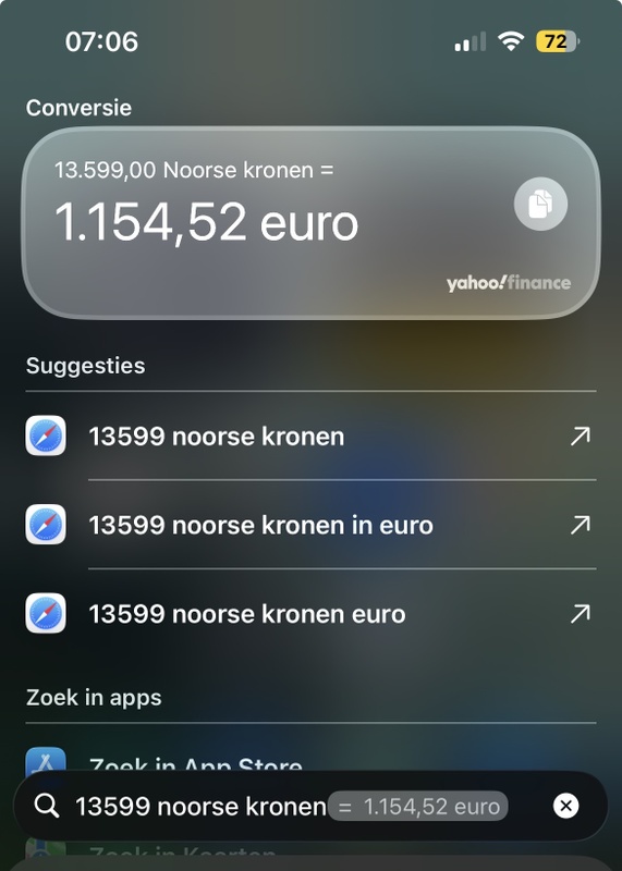

  • petertenboer
marc4547 schreef op vrijdag 28 november 2025 @ 06:28:
Hallo Peter,
Het leek mij wel wat omdat ik mijn erger aan het lage volume uit de achterspreakers. Maar ik
heb het even omgerekend maar volgens mij komt het op ongeveer 2000 euro aan, Dat vind ik nogal een bedrag zeg!!
Gr
Marc.
Als ik het bedrag, wat er in Noorse Kronen staat vermeld, omreken naar Euro’s kom ik fors lager uit dan de door het jou genoemde.
