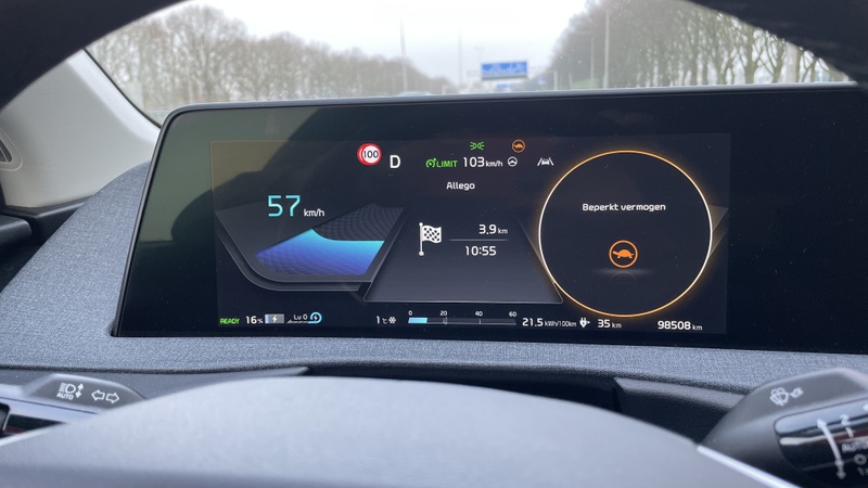

Overigens opletten nu. Mijn 58kWh geeft met de meest recente bms update er al de brui aan (voorverwarmd tot 12 graden, buitentemp +1) op 17% accu. Met 33 km range.
Ik kon de 4 km tot ionity laadpaal niet meer halen..
Kon nog gvd net Vianen afslag pakken met knipperlichten en 40km/u toevallig een Kia dealer bereiken. Nu gratis koffie en gratis 11kW laden. Hij viel met zijn neus in de boter
Zal wel met range in km’s te maken hebben? Zo te zien dan 35km ongeveer? Ik heb dit volgens mij ook een keer onder de 5% gehad maar volgens mij kon ik toen gewoon nog 100 rijden, maar dat reed ik toen ook al. Was de snelheid bij jou beperkt tot 40?
Heb trouwens ook ergens gelezen dat je eerst bij 0% nog wel 50-80km kon rijden, alleen dat is sinds de laatste update ook niet meer zo!
  • king_dude
Ik was diegene die dat vrij uitgebreid en meerdere keren getest heeft (0% = nog 20 km kunnen rijden, geen 80!), en hier ook gedeeld
Denk niet dat het met gom range te maken heeft, want anders kun je met de eco/normal/sport stand nog spelen.
Vervelend is dat die bms update niet het lijntje naar de nav heeft aangepast. Ik heb geen vervangend laadpunt gekregen. Wat mij betreft een bugje.
Wat ook jammer is, is dat batterijtemperatuur niet meegenomen is in dit verhaal. Feit is dat mijn batterij op werktemperatuur was (12graden) door een eerdere precon actie

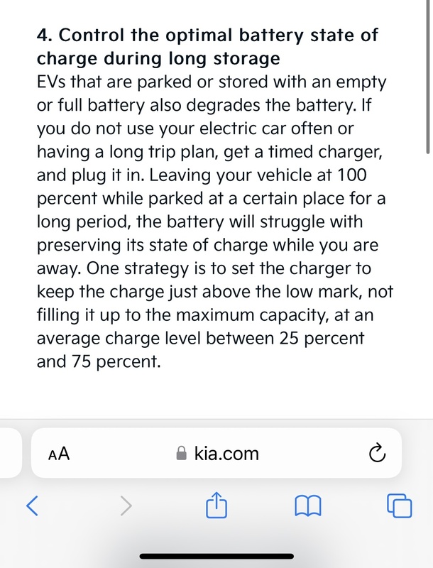

Even in de edit een korte off topic vraag: werkt scheduled charging met publieke laders? Weet dat het een beetje een no go is om te kleven maar ik moet 8u van huis morgen ochtend en heb 100% nodig. Laat hem liever niet 8+ uur op 100 staan in deze kou en ook geen zin om 2u vroeger de kou in te gaan om hem aan de lader te hangen. Was van plan om hem uur of 11 dan aan de lader te hangen met schedule als dat dus überhaupt werkt?
Ik heb geen idee, maar als ik mijn bed uitmoet op een onchristelijk tijdstip om mijn auto te laden….
No way, dat ding is er voor mij.

Polo132 schreef op zaterdag 20 januari 2024 @ 17:15:

Bosmonster schreef op zaterdag 20 januari 2024 @ 19:15:
Overdrijf je niet een beetje voor die paar uurtjes? Dit heeft echt 0 effect.
Afbeeldingslocatie: https://tweakers.net/i/gjznjiVf05UloSDJIEBQQbavkLw=/x800/filters:strip_icc():strip_exif()/f/image/1MoACxVZ0nIMQl2bQx2g3obn.jpg?f=fotoalbum_large op een andere pagina noemen ze deze ‘long period’ langer dan 8 uur. Nee een keer zal geen verschil maken maar als in 3 jaar tijd die ene keer 1.000 keer gaat worden kan het wel het verschil maken in je accu degradatie of die in jaar 4 10 of 15 procent is bijv. En dat kan weer net het verschil maken of je die ene route volledig kan rijden of toch even een laadpaal moet pakken. (Samen met een hoop andere variabelen, hoe vaak gebruik je DC, hoe leeg laat je de batterij lopen voordat je weer laadt, etc)
Maar ja, het is ergens wel een beetje mieren neuken inderdaad. :+
[ Voor 5% gewijzigd door Polo132 op 21-01-2024 09:11 ]

Polo132 schreef op zondag 21 januari 2024 @ 09:08:
[Afbeelding] op een andere pagina noemen ze deze ‘long period’ langer dan 8 uur. Nee een keer zal geen verschil maken maar als in 3 jaar tijd die ene keer 1.000 keer gaat worden kan het wel het verschil maken in je accu degradatie of die in jaar 4 10 of 15 procent is bijv. En dat kan weer net het verschil maken of je die ene route volledig kan rijden of toch even een laadpaal moet pakken. (Samen met een hoop andere variabelen, hoe vaak gebruik je DC, hoe leeg laat je de batterij lopen voordat je weer laadt, etc)
Ik ben ook zo. Laat hem niet langer dan twee a drie uur op 100% staan.
Rij zelf al acht jaar elektrisch en zeker als ik langere trips heb laad ik de batterij altijd tot 100% en dan komt het regelmatig voor dat er nog minimaal zes en soms tien uur tussen 100% en wegrijden zit. Beide auto’s die ik ingeleverd heb hadden nog een SOH van 100% bij verkoop.
Ik zou mij er niet zo stringent aan houden, tenzij je hem langer dan een paar dagen op 100% laat staan kan er niet veel gebeuren.

Wat ik dan weer niet goed begrijp is dat Tesla voor de wagens met LFP batterijen aanraadt om deze steeds tot 100% te laden. Dat zou ook nuttig zijn voor het rijbereik juist te kunnen berekenen (kalibreren). Maar heeft de EV6 ook geen LFP technologie?
The Tesla Model 3 RWD's battery pack uses the LFP chemistry which Tesla recommends charging to 100% at least once per week. Tesla recommends setting the charge limit to 100% for daily use

DigitalHombre schreef op zondag 21 januari 2024 @ 10:04:
Kia raadt ook aan om 1x per maand tot 100% te laden, om de bms te kalibreren. En het is ook geen probleem om tot 100% te laden voor een lange trip en onderweg. Het probleem is het laten staan op 100% voor een langere tijd, dat is gewoon stress voor de accu.

petertenboer schreef op zondag 21 januari 2024 @ 09:59:
Een SOH van 100% na 4 jaar, mag ik daar mijn vraagtekens bij plaatsen? Niet dat ik jou niet geloof maar lijkt me eerder dat de meting dan niet klopt. Je kilometer stand is meer bepalend voor leeftijd maar 100% is wel heel uitzonderlijk.

Polo132 schreef op zondag 21 januari 2024 @ 10:19:
Ik rij ook al BEV sinds begin 2019 en de EV's worden regelmatig opgeladen tot 100%.
Ook gisteren in de stad geparkeerd aan een lader en accu van 90 naar 100% opgeladen waarna de auto bij -1°C nog enkele uren stilgestaan heeft. Naar huis gereden en daar staat de EV aan 98% sinds 23:00 uur en zal pas terug in beweging komen op maandag.
Na vier jaar gebruik en 68000 km nog steeds een range bij -1°C van 411 km (bij ingeschakelde verwarming).
Bij optimale omstandigheden (in de zomer rond 24°C) is de max. range bij een SoC van 100% afgenomen van 495 km naar 480 km. Dat zijn uiteraard geen wetenschappelijk onderbouwde proeven maar voor mij zegt het genoeg => niets om wakker van te liggen wanneer de accu regelmatig naar 100% geladen wordt en de EV dan eens een paar dagen blijft stilstaan.
Ieder doet uiteraard wat hun wil maar voor mij is een auto een vervoermiddel/gebruiksvoorwerp en niet iets dat je met veel zorg moet vertroetelen om hem niet boos te maken zodat het voortijdig niet meer wil doen waarvoor ie in eerste instantie gebouwd werd.
Kan de EV6 dat niet aan (iets wat ik zelf niet echt geloof) kies je beter voor een goedkoper model dat al die issues niet heeft.

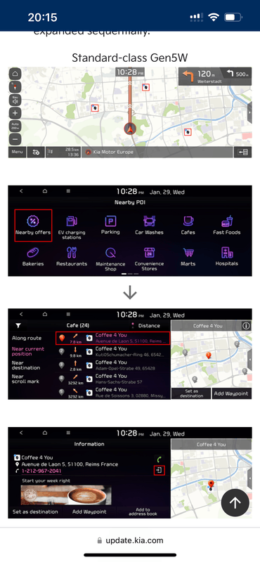

Als ik de update-lijst bekijk in de navigator zie ik dat er nog 2 updates dik gedrukt staan.
1e van november 2022 m.b.t. update van de OTA
2e van 6 november 2023 m.b.t. reclame en winkels restaurants vlakbij een POI punt.
De 2e vind ik niet zo interessant maar de eerste wel. Kan je deze nog downloaden ondanks dat er al nieuwere versies zijn geïnstalleerd?
Deze download had de garage al moeten doen, auto is afgeleverd in januari 2023.
Wat zou jullie advies zijn, nr.1 toch nog updaten naar auto?

Overstag schreef op dinsdag 23 januari 2024 @ 09:18:
Ik zou gewoon de nieuwste op een USB'tje knallen en updaten. Heb je direct ook de verbeterde geluidskwaliteit als je een meridian systeem hebt.
