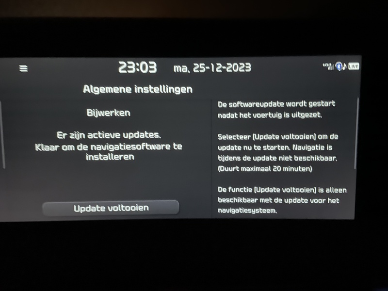

Robert1962 schreef op zondag 24 december 2023 @ 12:45:
Even totaal iets anders nu. Iemand ervaring met OTA bij KIA EV6? Ik heb bewust nu even de update van navigatie van november 2023 niet gedaan. En nog steeds niks! Alles staat aan voor wat betreft OTA ook de vorige laatste updates zijn uitgevoerd (ook in KIA connect app) Als ik dan kijk naar Tesla die hebben dat toch veel beter voor elkaar hoor. Kia moet nog grote stappen maken op dit gebied vind ik. Dit jaar nog niet 1 update gehad via OTA! Terwijl ze beloven dat we er 2 gratis zouden krijgen nou mooi niet dus. Kortom KIA engineers. Zet jullie beste beentje eens voor en kom op met regelmatigere updates. Er valt nog genoeg te verbeteren naar mijn idee. Als zijn het kleine dingen. Hoe denken jullie daarover en wat zijn jullie ervaringen hiermee?
Ik zou als ik jou was OTA wel aan laten staan, volgens mij worden er ook kleine updates automatisch gedaan.
Voor de grote zou ik daar nog even niet op gokken,mijn ervaring is dat KIA daar nog niet echt snel mee is.
Gewoon zelf blijven doen voorlopig.
NL, ENYAQ SPORTLINE 210kW MY25 FACELIFT SW-versie 5.6.4. | Alfen Laadpaal EVE Single S-Line

Solarman schreef op zondag 24 december 2023 @ 14:21:
Dat lijkt er wel op. Ik had de laatste navigatie update met usb-stick gedaan. Daar zaten een paar vertaalfouten in: bv "vergelijkbare tijd, 2 km verlagen". Dat is nu ineens "vergelijkbare tijd, 2km korter". Dat lijkt inderdaad op een OTA-update(tje).

  • Robert1962
  • Registratie: November 2015
  • Laatst online: 27-02 21:20
JanAllElectric schreef op zondag 24 december 2023 @ 15:12:
Nou jullie geloven het misschien niet maar vanmiddag zag ik toevallig in de auto nadat ik die had opgeladen dat er toch een OTA bechikbaar is voor de navigatie. Ik moet dan update voltooien indrukken en dan duurt het ongeveer 20 minuten geeft het systeem aan. Neem aan dat je dan in de auto moet blijven zitten. Dank voor jullie reactie trouwens ben altijd benieuwd hoe de ervaring van de anderen hiermee is.

Gisterenavond voor de eerste keer OTA in mijn EV6. Onderweg gestart en was na een paar minuten voltooid.
Toch een soort van blij verrast dat het werkt, ondanks dat ik die functie van mijn vorige BMW en huidige Tesla wel ken :)
Afbeeldingslocatie: https://tweakers.net/i/k6KOVbWXft9YBq_qcWrEzJUOZ20=/800x/filters:strip_icc():strip_exif()/f/image/8Slui8okbrDKuPSpevut0R1p.jpg?f=fotoalbum_large

Franciesco schreef op dinsdag 26 december 2023 @ 12:57:
Kreeg hem gister ook, maar kon hem even niet installeren… jammer dat je hem niet handmatig kunt triggeren. De instellingen zeggen nu dat er geen update is.

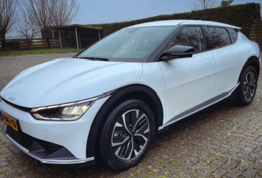

ondanks dat ik een zeer tevreden rijder ben van de ev6, zijn de opmerkingen die ik heb:
1: de locatie van de USB aansluiting voor de carplay/android auto, snap ik echt niet. waarom niet gewoon in de middenconsole.
2: weinig licht opbrengst van de koplampen ( niet matrix ) ik ben gewoon meer gewend.
3: 2 knoppen voor handrem, 1 linksonder in het dashboard en 1 in het midden van de draaischijf, kan aan mij liggen, vind het wat ingewikkeld.
dat is het wel eigenlijk. ik heb ook nog geen pech met de wagen gehad.
edit: en met een plaatje #teweinigplaatjeshier :)
Afbeeldingslocatie: https://tweakers.net/i/eLNSSJkR550nSCFZ4FAsqF0xS8g=/full-fit-in/4920x3264/filters:max_bytes(3145728):no_upscale():strip_icc():fill(white):strip_exif()/f/image/J7aWjWJ8YMT8cpfdRd8YIz97.jpg?f=user_large

murky123 schreef op dinsdag 26 december 2023 @ 23:03:
Thanks voor de foto.
Kan ik weer ff kwijlen, want ik krijg zo te zien dezelfde.

Bosmonster schreef op dinsdag 26 december 2023 @ 14:00:
Nog even een vraag; kun je update ook doen als de auto rijdt of gaat dit alleen als deze stilstaat. Begrijp uit bovenstaande post dat het is uitgevoerd tijdens rijden? Ik weet niet hoe dat moet. Dus of nu op update voltooien moet drukken als je de auto uitstapt of tijdens het rijden. De melding komt alleen als ik mijn auto uitzet.
  • --HOOLIE--
  • Laatst online: 03-11 20:17
--HOOLIE--
MILLLLLLLLL
Robert1962 schreef op donderdag 28 december 2023 @ 11:00:
Als je de auto uitzet op UPDATE VOLTOOIEN drukken, dan gebeurd dat op de achtergrond.
Je krijgt ook een melding in de app als de update klaar is..

--HOOLIE-- schreef op donderdag 28 december 2023 @ 11:08:
De OTA update heb ik onlangs tijdens het rijden uitgevoerd. Het scherm met de snelheidsmeter etc blijft het normaal doen, alleen het infotainmentscherm herstart op een bepaald moment.
