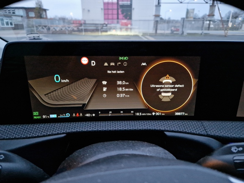

  • jvgemert
  • Laatst online: 20-07 20:30
Momenteel heb ik een storing in de auto. Hij geeft aan Ultrasone sensor geblokkeerd of defect, tevens duurt het enige tijd na het starten voor de buitentemperatuur op het display wordt weergegeven en op het moment dat die het begint te doen staat daar -40C. Het lijkt er op dat de interieur verwarring hierdoor ook van slag is en het een sauna wordt indien de climatcontrol aan staat. Nu moeten we de temperatuur zelf regelen door op de heat knop te drukken. Iemand hier ook ervaring mee of tips? De dealer heeft pas 10 januari tijd 😭Afbeeldingslocatie: https://tweakers.net/i/5n2lLq79-1MFMzRZlhonSrB9YGw=/800x/filters:strip_icc():strip_exif()/f/image/a4x25w7ed7lUaHfg1VYnEe3R.jpg?f=fotoalbum_large

jvgemert schreef op vrijdag 15 december 2023 @ 21:53:
Momenteel heb ik een storing in de auto. Hij geeft aan Ultrasone sensor geblokkeerd of defect, tevens duurt het enige tijd na het starten voor de buitentemperatuur op het display wordt weergegeven en op het moment dat die het begint te doen staat daar -40C. Het lijkt er op dat de interieur verwarring hierdoor ook van slag is en het een sauna wordt indien de climatcontrol aan staat. Nu moeten we de temperatuur zelf regelen door op de heat knop te drukken. Iemand hier ook ervaring mee of tips? De dealer heeft pas 10 januari tijd 😭[Afbeelding]
Even die cirkels op je bumper schoonmaken. Als dat het niet oplost heb je een probleem. Kan trouwens niks met je AC te maken hebben.

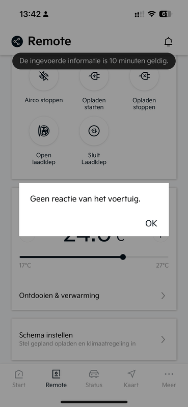

Hier ook een tevreden gebruiker van de auto. Met de auto nooit problemen gehad en nu 12000 op de teller. Heb een zwarte gt line van 1 jaar oud en heb de auto nu 2 maanden. Alleen ben ik absoluut geen fan van de app. Het opzoeken van laadpunten is heel vreemd, hij stuurt mij altijd naar punten die niet bestaan. Ook niet gewoon langs een laadpunt bij de snelweg maar 1 op een industrieterrein oid, die er dan niet blijkt te zijn. Wat dat betreft had ik beter voor een Tesla kunnen gaan.
Ik heb nu (weer) problemen met het gepland opladen. We hebben een dynamisch energiecontract dus ik wil graag dat de auto alleen op bepaalde tijden laad. Meer mensen met dit probleem? Verder doen alle remote functies het, maar sinds gisteravond krijg ik de melding: geen reactie voertuig als ik het schema probeer te activeren. Ook werkt de app verre van goed samen met de app van bijvoorbeeld Tibber zodat het Slim laden automatisch gaat. Vind ik wel een tegenvaller.
Zijn er mensen die tegen hetzelfde aanlopen en die wellicht een oplossing hebben?

Ik plan mijn opladen via de app van Zonneplan (ook dynamisch contract) op tijden dat de stroom het goedkoopste is. Dit gaat niet automatisch, maar moet je zelf instellen. Dit werkt voor mij goed. Via de app van Kia heb ik het nog niet geprobeerd.

Ah fijn dat dit wel goed werkt. Dan zou het moeten kunnen dus… Kia werkt in mijn geval niet goed samen met Tibber waar wij ons energiecontract afgesloten hebben. Om die reden gebruik ik dus helaas de Kia app, maar dit gaat vaker niet goed dan wel. Nu kan ik dus helemaal geen tijden doorgeven dat de auto gaat laden. Alleen op afstand laden stoppen of starten lukt wel vreemd genoeg.

Kopke schreef op zaterdag 16 december 2023 @ 12:21:
Wat zijn je problemen precies dan? Laadt ie helemaal niet, laadt ie buiten je ingestelde tijden of? Misschien ook even screenshot van je configuratie toevoegen?

Polo132 schreef op zaterdag 16 december 2023 @ 13:19:
Dat ik deze melding krijg als ik de tijden van gepland opladen wil wijzigen:

Gepland opladen staat dus al aan, maar ik kan niets wijzigen want dan krijg ik de foutmelding. Afgelopen nacht ging hij ook niet laden op de ingestelde tijden, dus het lijkt alsof er een storing is in het hele gepland opladen.
Overige remote functies doen het wel. Is dit wellicht een algemene storing bij Kia? Ik heb het volgende al geprobeerd:
- auto losgekoppeld van Kia Connect
- reset knop op Dashboard gebruikt
- opnieuw ingelogd in Connect app
- Connect app verwijderd
Niks helpt…

Kopke schreef op zaterdag 16 december 2023 @ 13:49:
Niks helpt…
Raar, niet eerder gelezen. Wellicht kan je eens proberen in de auto een schedule te zetten. Heel misschien lukt het daarna ook weer in de app..

Polo132 schreef op zaterdag 16 december 2023 @ 14:10:
Ja dacht ik ook al aan, maar ik kon niet vinden waar ik dit moet doen. Heb jij een idee waar in het menu in de auto je dit in kunt stellen?

Kopke schreef op zaterdag 16 december 2023 @ 14:26:
https://youtu.be/KEtcjb5k8f8?feature=shared
Niks helpt…
Bij mij zijn alle instellingen weg. Als ik ze opnieuw wil zetten krijg ik direct een foutmelding.
Echt vermoeiend begint het te worden

Kopke schreef op zaterdag 16 december 2023 @ 12:03:
Hier precies hetzelfde. “Geen reactie voertuig” als ik een laadschema probeer in te stellen. Herken ook wat je schrijft over Tibber, die integratie werkt ook bar slecht. Tot deze zomer maakte ik gebruik van stekker.app, maar sinds een update aan de kant van Kia werkt dat ook vaker niet dan wel. Zij hebben al aangegeven die vele API wijzigingen van Kia niet meer te kunnen bijbenen, dus de brakke Tibber integratie wijt ik ook aan Kia. ;w

Emtrix schreef op zaterdag 16 december 2023 @ 23:52:
Ah ik ben dus niet de enige, wat een gedoe hè. Ik geloof ook dat het aan Kia ligt, een medewerker van Tibber gaf ook aan regelmatig problemen te hebben met Kia. Heb je deze melding al lang of heeft het gepland opladen bij jou ook weleens wél gewerkt?
Vannacht geladen door het schema in te stellen in de auto zelf, dank voor de uitleg Polo132. Hij ging gelukkig laden en het ingestelde schema stond ook in de app, maar deze is nog steeds niet aan te passen via de app. Vreemd, maar ik kan nu in ieder geval laden volgens schema op deze manier.

Dit is mijn +/-17km ritje deze ochtend. half7 vertrokken uit mijn woonplaats, kilometer of 4 door mijn woonplaats heen, wat stoplichten, max 50km/h, dan de N-weg op. ook een paar stoplichten, wat rotondes en een camera, hoogste snelheid is 85km/h.
I-Pedal , Eco-mode, auto-climate op 18,5 Low , even de stoelverwarming aangehad, even de achteruit verwarming aangehad , maar die dingen gaan van de 12v accu af dacht ik. . verder niets.
Ik ga er even vanuit dat wat de Kia connect app laat zien, wel de waarheid zal zijn.
58kw rear drive
Edit: laden doe ik gewoon tot 100% aan de 11kw paal in de straat.
Afbeeldingslocatie: https://tweakers.net/i/4qKmKmkMgBFJOkHeOAToKWZRkC0=/800x/filters:strip_icc():strip_exif()/f/image/ahcUFV4RlqIE40eR7GbgoAjP.jpg?f=fotoalbum_large
