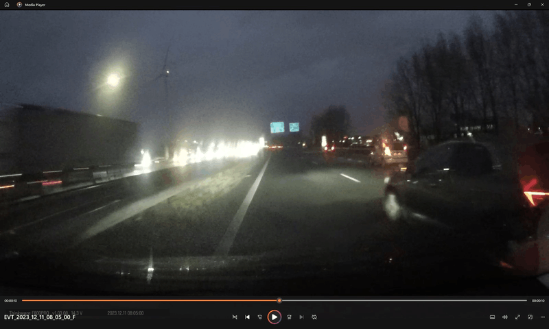

  • PrimaBB
  • Registratie: Juni 2018
  • Laatst online: 10:07
DaMenaz schreef op woensdag 13 december 2023 @ 11:40:
Ik heb die eigenlijk nog nooit gebruikt. Toch eens proberen.
In ander nieuws: ik reed vorige week in een treintje auto's en rechts van de weg was een dijkje waar je van elke auto de lichtbundel zag. Daar viel wel op dat de 3 auto's voor me een scherp wit licht op de dijk schenen en de verlichting van de EV6 qua helderheid echt achterblijft. Ik ervaar het niet als onvoldoende, maar merk ook dat het qua felheid minder is dan in onze Leon KL full-LED of in mijn voorgaande Skoda met LED.
Helderheid, zeker van de niet-matrix koplampen, zijn gewoon bizar slecht.
Voor mezelf als bestuurder is op slecht verlichte rijwegen het zicht erg beperkt.
Maar sinds gisterochtend denk ik ook dat de EV6 voor mede weggebruikers ook niet voldoet.
Gisterochtend compleet van de weg gedrukt door een 2-banen-tegelijk-invoeger.
Vol in de ankers...
Allemaal goed afgelopen gelukkig, maar toch even schrikken zoiets.
Ben ik te slecht te zien geweest...
Toch nog even terug naar het steeds-opnieuw-instellen van de grootlicht assistent. Gisterochtend heb ik die roekeloze rijder met een aantal lichtsignalen te kennen gegegeven dat ik niet blij was met zijn/haar actie.
Maar na een dagje kantoor bleek op de terugweg de grootlicht assistent aan te staan.
Zou dit niet toch die ochtend kunnen zijn gebeurd? Dat ik met dat seinen de grootlicht assistent geactiveerd heb + dat na dag werken op de terugweg deze gewoon nog geactiveerd stond.

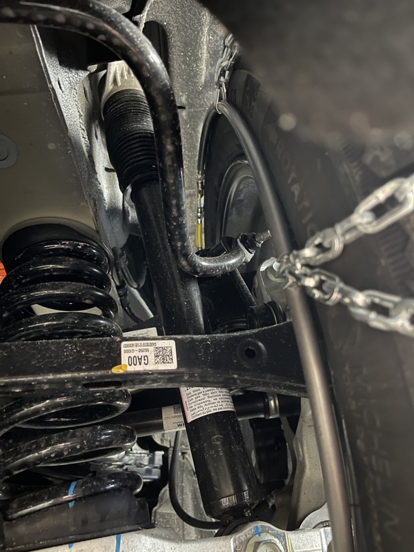

JanAllElectric schreef op woensdag 13 december 2023 @ 21:00:
NB: Maggi Trak TL51 zijn wel loopvlaksneeuwkettingen (en inderdaad redelijk makkelijk te monteren). Ik heb er ca € 300 voor betaald. Ik heb niet echt goedkopere kunnen vinden.
Klopt die dingen zijn duur. Begrijp dus dat je eigenlijk alleen deze type sneeuwketting wilde hebben?
Ik zelf heb deze begin van het jaar aangeschaft:
Afbeeldingslocatie: https://tweakers.net/i/8_MREm4QgTcL3Y_MGUVhg6OsP1M=/x800/filters:strip_exif()/f/image/msctl80jgaGBzkNP450zZCJI.png?f=fotoalbum_large
Afbeeldingslocatie: https://tweakers.net/i/i55muVkqWrVLGKqLhTLTLDwd8NE=/x800/filters:strip_icc():strip_exif()/f/image/SBVujcBMc1dxLOQEs6n4mnjq.jpg?f=fotoalbum_large
Afbeeldingslocatie: https://tweakers.net/i/x96aRyxrSz62dC89C46aWaYvMzk=/x800/filters:strip_icc():strip_exif()/f/image/0HR7O1Ok4dwoM5qL5i2TluUp.jpg?f=fotoalbum_large
Afbeeldingslocatie: https://tweakers.net/i/_sDKtrOSSeTJNNS5h11MtfN2Amg=/x800/filters:strip_icc():strip_exif()/f/image/WAYGZYdc3ApSJ9k6URQZeFkY.jpg?f=fotoalbum_large

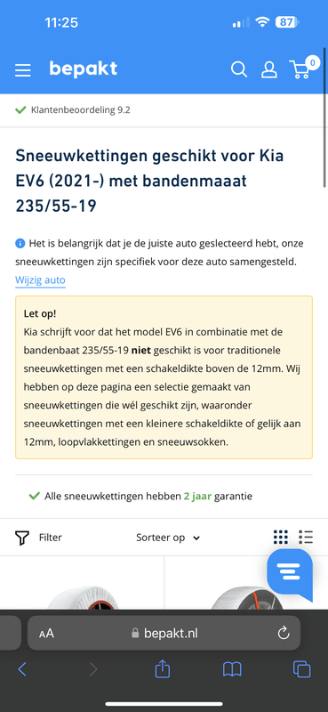

  • JanAllElectric
  • Laatst online: 31-10 22:45
Joer schreef op donderdag 14 december 2023 @ 10:53:
Ik dacht dat bovenstaande kettingen niet konden/mochten op de EV6 vanwege te weinig binnenruimte :?
Panasonic TCAP 12kW J-versie + Heishamon/HA/Node-Red/Grafana/InfluxDB; Atlantic v3 200L; 5* jaga strada 21 & zelfbouw DBE; 3*2400Wp (O,Z,W); KIA EV6 77kWh RWD + EVCC/cFos Wallbox solar; 3* Marstek 5kWh (v151)+CT003 (v114)+ modbus/lilygo/node-red/HA

  • Joer
  • Registratie: April 2022
  • Laatst online: 19-04-2025
JanAllElectric schreef op donderdag 14 december 2023 @ 11:05:
Zoiets had ik ook gelezen dat alleen loopvlak ketting konden.
Maar zoals je ziet is er ruimte genoeg. Heb ze nog niet in de praktijk getest alleen voor de deur eronder gelegd en wat ik zag en wat lijkt dat er genoeg ruimte is.

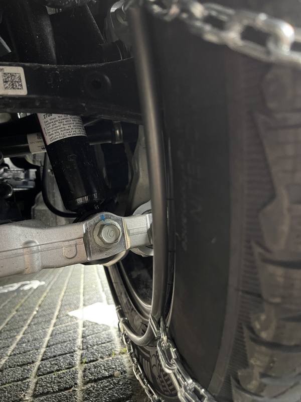

  • Joer
Joer schreef op donderdag 14 december 2023 @ 11:21:
Afbeeldingslocatie: https://tweakers.net/i/ZM4xTURbM9SGMYZQpeKXIQCRxj8=/x800/filters:strip_exif()/f/image/BbviSTYyeeWplCEsifnToGHV.png?f=fotoalbum_large

  • Laatst online: 31-10 09:10
Check dit vooral bij je voorwielen en bij maximale stuuruitslag. Kan me voorstellen dat het daar wellicht iets meer te maken heeft.

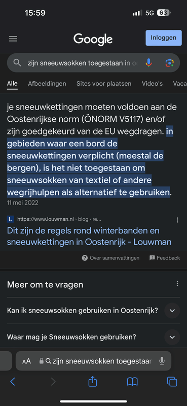

  • markvw
  • Laatst online: 27-10 23:57
Joer schreef op donderdag 14 december 2023 @ 14:55:
Momenteel (2021) zijn sneeuwsokken alleen toegestaan in Frankrijk en in Nederland. In andere Alpenlanden moet er staal in kettingen zitten om als ketting gebruikt te mogen worden.
Volgens de site zelf mag het al in deze landen:
Afbeeldingslocatie: https://cdn.shopify.com/s/files/1/0026/6456/2799/files/Landen_AutoSock2.jpg?v=1601988210
Link: https://autosock.nl/pages/wetgeving

markvw schreef op donderdag 14 december 2023 @ 17:05:
Als ze maar voldoen aan bijvoorbeeld de Oostenrijkse regel, Oostenrijkse norm (ÖNORM V5117). Begin dit jaar mochten ze ook niet in Italië.
  • JanAllElectric
Joer schreef op donderdag 14 december 2023 @ 18:41:
Nadeel van socks is de mogelijk snelle slijtage bij ruwere ondergrond. Bij sommige test voldeden ze best goed, maar waren ze na 1 keer al tamelijk versleten. Dan is het op termijn toch een duurdere aankoop dan goede loopvlakkettingen, die ook binnen enkele minuten omgelegd kunnen worden.

  • Joer
JanAllElectric schreef op donderdag 14 december 2023 @ 18:54:
Klopt dat ze erg snel versleten zijn. Er zolang en geen 100% duidelijkheid is of ze toegestaan zijn sla ik m’n beurt over. Moet wel zeggen in al die jaren wintersport nog nooit kettingen hoeven leggen, dan zouden ze mits toegestaan een goedkoop alternatief zijn
