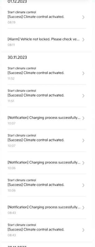

king_dude schreef op donderdag 30 november 2023 @ 18:00:
Wat zie je in je statusmeldingen staan? Zie mijn screenshot voor zowel een foutmelding als succesvolle start.
Allemaal succesvol...

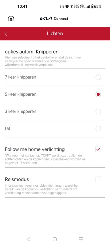

  • Solarman
  • Registratie: Mei 2022
Even een vraag!
Willen degenen die zwak dimlicht ervaren eens het volgende in de app controleren.
-Start > Gebruikersprofiel > Voertuiginstellingen > Voertuiginstellingen > Lichten.
En dan kijken of misschien de Reismodus staat aangevinkt?
Met deze optie wordt het bereik van de koplampverlichting verminderd.
(Is normaal voor linksrijdende landen om verblinden tegenliggers te voorkomen).
Weet niet of het iets is, of oplost, maar kwam de optie tegen.
Afbeeldingslocatie: https://tweakers.net/i/ky4_qb2v02qhbEVLxz_dFbW0O8c=/x800/filters:strip_icc():strip_exif()/f/image/RFOHE1h0buYbjI2LVbKQkNYU.jpg?f=fotoalbum_large
[ Voor 30% gewijzigd door Solarman op 01-12-2023 10:42 ]
NL, ENYAQ SPORTLINE 210kW MY25 FACELIFT SW-versie 5.6.4. | Alfen Laadpaal EVE Single S-Line
  • DaMenaz
  • Laatst online: 13:13
Als ik naar dat menu ga, dan staat die optie er bij mij niet bij. In plaats daarvan kan ik een vinkje zetten bij HBA. (geen matrixlampen).

  • Loei123
  • Laatst online: 30-10 18:53
Solarman schreef op vrijdag 1 december 2023 @ 10:38:
Even een vraag!
Goede tip, stond bij mij al uit helaas.
Garage waar ik ben geweest vond de opbrengst van de lampen ook ondermaats, lichtbeeld was wel in orde.

  • The Wizard
  • Laatst online: 09:56
The Wizard
Moderator Mobile
DaMenaz schreef op vrijdag 1 december 2023 @ 10:54:
Klopt, hier ook. Zal een matrix dingetje zijn.

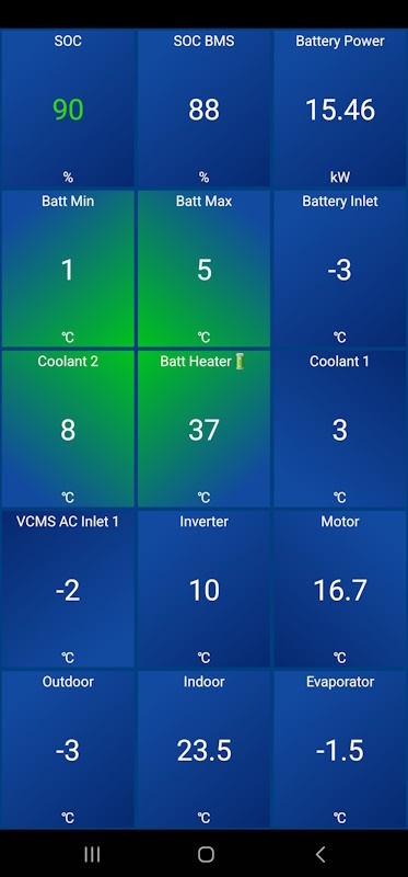

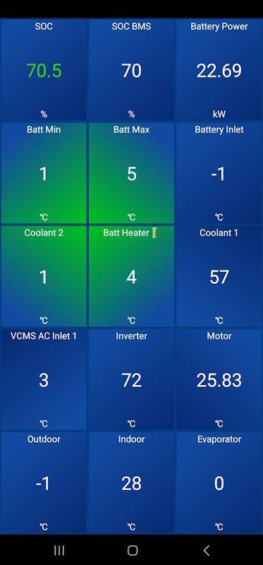

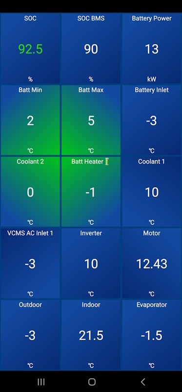

Vanochtend even wat testen gedaan met de (voor)verwarming.
Situatie: Hotel in Groningen, buiten temp -4 graden, niet aan de laadpaal.
Aankomst auto (voorverwarmen 11 minuten geleden aangezet):
Afbeeldingslocatie: https://tweakers.net/i/0KqU1mg-AzhyNJ6COV6sZ__gm4E=/full-fit-in/4920x3264/filters:max_bytes(3145728):no_upscale():strip_icc():fill(white):strip_exif()/f/image/9z2U7uNPZQO29Kf0eS5OXLyG.jpg?f=user_large
Coolant 1 is 46 graden, WP is dus gebruikt, de inverter temperatuur is laag, maar had ook voorruit ontdooiing aan staan, dan "werkt" weer wat anders heb ik het idee. Coolant 2 is 0 graden, dus geen batterij voorverwarming.
Afbeeldingslocatie: https://tweakers.net/i/kRJYCDddIQv3Ejm5Rc0EcwrOLOE=/full-fit-in/4920x3264/filters:max_bytes(3145728):no_upscale():strip_icc():fill(white):strip_exif()/f/image/T8X17JFY7APb0vzXWk3oy54A.jpg?f=user_large
Rijdend, Evaporator is < 0 graden, dus de WP wordt niet meer gebruikt, is te zien aan Coolant 1 temperatuur. De auto verwarmt het interieur via de PTC heater (verbruik climate ligt dan tussen de 2,5 en 5 kW, bij WP gebruik ligt dit niet hoger dan ca 2,5 kW. De PTC heater is wel dynamisch, geen aan/uit systeem, hij kan reguleren tussen 2,5 en 5 kW).
Afbeeldingslocatie: https://tweakers.net/i/bPbd14gClFNkfMWhj-afKCMWZnQ=/full-fit-in/4920x3264/filters:max_bytes(3145728):no_upscale():strip_icc():fill(white):strip_exif()/f/image/7pCpEVbkfAQnPdNdKnwihImJ.jpg?f=user_large
Dichterbij mijn huis (midden v/h land), met hogere buitentemperaturen is de Evaporator op 0 graden gekomen, de WP schakelt weer in (Coolant 1 57 graden, inverter 72 graden).
Conclusie: WP werkt alleen bij 0 graden of hoger op de Evaporator (condensator), hij gebruikt hier (bijna) altijd de inverter om extra warmte op te wekken om deze te te comprimeren en de coolant 1 te verwarmen en die geeft de warmte weer af aan het interieur. Inverter temperatuur kan oplopen tot 100 graden!
Onder 0 wordt altijd de PTC heater gebruikt, dit is gewoon een lucht verwarmingselement, dus geen extra coolant opwarming.
Bij lagere buitentemperaturen wordt de accu nog niet extra opgewarmd, bij mijn RWD is bij deze temperaturen ook gewoon het maximale vermogen beschikbaar (179 kW, das incl. verwarming). Bij lagere temperaturen (-10? wintermode?) zal ongetwijfeld de batt heater ook gebruikt en mogelijk bij eerder als de auto aan de laadpaal staat.
Ik had onderweg een Fastned ingepland om de batt heater op te starten, deze weer na 30 seconden geannuleerd. Blijkbaar gaat de pomp van het accu koelwater circuit dan ook gelijk uit, de temperatuur schoot van 8 graden naar ongeveer 40 :P, daarna daalde deze langzaam.
Zeg je nou dat er niks aan batterij verzorging is gedaan? Zegt je app dat ook? Want meerdere gebruikers constateren wat anders in eerdere berichten dus ben wel benieuwd wat de exacte condities nou zijn.

Simon59 schreef op maandag 4 december 2023 @ 10:36:
Is er ook ergens een instelling zodat de buitenspiegels NIET automatisch inklappen als je de auto uit zet?
Afbeeldingslocatie: https://tweakers.net/i/pNbv4L0lqYDxdjQfumYuMl67EfQ=/x800/filters:strip_icc():strip_exif()/f/image/qS1ue0sQG6ccUT6TZDKl4RXE.jpg?f=fotoalbum_large
