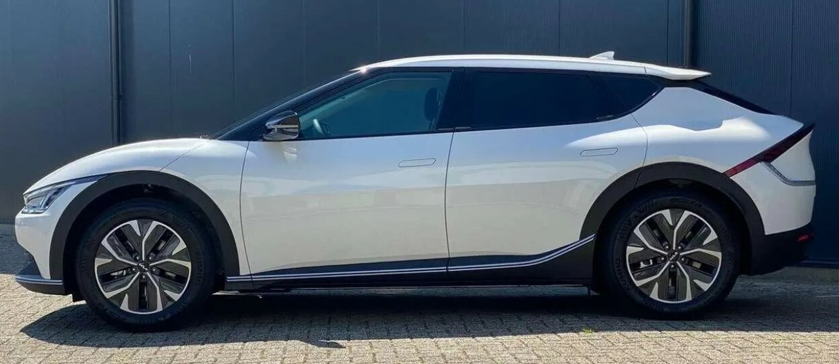

ik heb de elcheapo :) light edition met het matte zwarte kunstof over de wielkasten en een compleet wit dak .
Afbeeldingslocatie: https://tweakers.net/i/zuoSm8rA6l1qVOdMUKlfvixZbMg=/full-fit-in/4920x3264/filters:max_bytes(3145728):no_upscale():strip_icc():fill(white):strip_exif()/f/image/Bhaa0h0lK3x7ypdwARR7xGWM.jpg?f=user_large
en dit heb ik voor ogen, maar hoopte het alvast te kunnen aanschouwen op een witte wagen .
Afbeeldingslocatie: https://tweakers.net/i/8VIez3jDr8taKqoZUCTw86cyAjo=/234x176/filters:strip_icc():strip_exif()/f/image/iWMtIoCgIBcaB8ArokEbzskZ.jpg?f=fotoalbum_medium

@murky123 Denk dat dat best chique staat.

ik hou wel van zwart op wit. dat is met mijn andere KIA's ook zo . dat zijn ook witte modellen waar zwart mooi op afsteekt.
aleen mijn vrouw wou het rode biesje wel houden

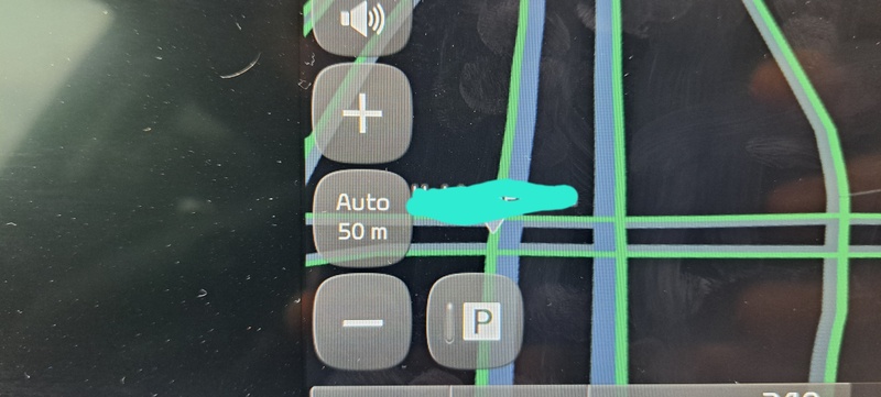

Wie weet wat de P knop betekent die soms in je navigatie venster verschijnt?
Ik kan hem aan/uit toggelen, dan wordt ie paars. Maar wat is de functie? Kaartbeeld verandert niet, er komen niet opeens parkeerplaatsen in beeld...
En hij verschijnt ook maar heel af en toe

Dit schijnt de parkeerplaatsen rondom de bestemming weer te geven (zelf nooit getest, EV6 is nog niet geleverd).
Op een ander forum is de vraag ook eens voorbij gekomen.

Ja die had ik ook gezien. Thanx. Maar dat geeft me nog steeds weinig duidelijkheid over wanneer die P knop in beeld komt en wat hij precies doet..

Tenzij ik het verkeerd begrepen heb, als je op de P knop drukt wordt je route aangepast/aangemaakt naar de dichtstbijzijnde parking.

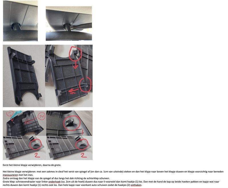

Dit kan ik adhv eerdere posts aangevuld met eigen notities hierover delen:
Afbeeldingslocatie: https://tweakers.net/i/cz2UCVSJJe6O-1RGZh4qQxJE_FI=/800x/filters:strip_icc():strip_exif()/f/image/C4q3Std2fU7qxbcf5ZxgBKgk.jpg?f=fotoalbum_large
En ik kan zeggen volledig uit het zicht en werkt echt top. Je hoeft ook niets te zien want er volgt duidelijke pieptoon en daarna gaat tolpoort slagboom omhoog. Heel soms duurt het iets langer en moet je net stoppen voordat de connectie is gemaakt. In de meeste gevallen hoef je niet te stoppen. _/-\o_

Houd er wel rekening mee dat die clips kunnen knappen. Bij mij is er iig eentje gesneuveld met het inbouwen van de dashcam. Blijft Koreaans klapperplastic.
