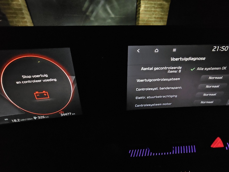

En dat was mijn ICCU, zie je, moet niet te vaak positief zijn over deze auto.
Reed weg, een plop geluid, accu melding en daarna dit.Afbeeldingslocatie: https://tweakers.net/i/iFwDzpEyqOZw0caX1pzNb0Rd1as=/800x/filters:strip_icc():strip_exif()/f/image/Kfl9IFvI6sytO8Z5ppHdBJDv.jpg?f=fotoalbum_large
Of betekent dit ook een defecte accu cel?

Je moet de voeding controleren staat er duidelijk.

grotegok schreef op dinsdag 12 september 2023 @ 06:54:
Doelde op de grote foutmelding links en alle systemen in orde rechts.
failure is the only option
  • Loei123
  • Laatst online: 19:56
Dit was de melding die ik ook kreeg toen mijn tweede ICCU overleed.
Veel sterkte gewenst! :'(

Phusebox schreef op dinsdag 12 september 2023 @ 07:28:
Ja dat is wel erg knullig inderdaad 8)7 Er zou eigenlijk nog een boodschap bij moeten staan: je ICCU is gaar, maar kop op: je bandenspanning is helemaal tip top!
Maar goed, balen natuurlijk. Ik snap niet dat KIA niet veel meer vaart zet achter die ICCU update. Al die kapotte units kan toch geen goedkope grap zijn.

Verwijderd schreef op dinsdag 12 september 2023 @ 08:37:
De vraag is of het wel te fixen is met een software update. Als ze de oplossing hadden zouden ze vast al meer gedaan hebben... toch?
Phusebox schreef op dinsdag 12 september 2023 @ 08:38:
Voor zover ik het begrijp ontstaat het probleem door een piekstroom/piekvoltage die met de update voorkomen kan worden:
https://technicallyjeff.c...-and-Fuse-Replacement.pdf

Verwijderd schreef op dinsdag 12 september 2023 @ 08:43:
Ah ik zie de P1A9096 storing, die ik gisteren met car scanner zag, in hun stroomschema staan. Dus bevestigd dat mijn ICCU vervangen moet worden.

Voordat mijn tweede ICCU definitief kapot ging, kon ik enkel DC laden. Elke AC laadpaal ging direct uit en bij testen thuis gingen ook de stoppen van mijn laadpaal erdoor.
Hou er rekening mee dat die van jou ook op het punt staat om te overlijden.

Ben vooral benieuwd hoe goed de dealer hier mee omgaat en wat ik voor vervangend vervoer ga krijgen en wat dat gaat kosten. Ik ben van mening dat Kia moet opdraaien voor die kosten, maar goed.

Ik heb nooit problemen gehad met laden en kwam echt uit het niets. Blij dat het niet onderweg gebeurt is met 32 graden buiten of ergens boven op een berg, paar smalle weggetjes gereden waar geen vrachtauto kan komen.

Nou onze auto wordt waarschijnlijk vrijdag opgehaald en meteen vervangend vervoer geleverd (kosteloos zeiden ze). Onderdeel gingen ze alvast bij Kia aanvragen, niet op voorraad.

Alleen laad je 12V avcu niet meer op met een defect ICCU dus strand je toch al snel.

Ligt eraan wat er stuk is in de ICCU. Ik kon alleen niet meer AC laden maanden geleden, wel DC. Geen problemen gehad met de 12v accu.

Hmm ok, ik meen te hebben gelezen dat als AC niet meer werkt de omvormer stuk is, en die dus ook niet meer de 12V kan bijladen.
Hoe lang heb je rond gereden met kapotte ICCU want wellicht doet je 12V accu het wel een tijdje nog zonder bijgeladen te worden.

Ongeveer 2 maanden rondgereden. Veel DC palen gezien in die periode ;-)

Bij mij was er in ieder geval een plof te horen onder de achterbank.
12V weet ik niet of die niet meer oplaadt maar was gisteren al gezakt naar 11,4 V.
Thanks btw. Laten we hopen dat het niet 6 weken gaat duren.

Als OBD voltage omhoog gaat in de ready mode is dat gedeelte in ieder geval niet kapot. Maar dan moet je OBD dongle hebben.

Heb ik, maar wat is OBD voltage? Is dat een aparte waarde die je kunt aflezen?
Edit: gevonden. Fluctueerde gisteren tussen 10,7 en 10,8.
Maar goed mag er van de garage toch niet meer mee rijden.

11.4 Volt open klemspanning is voor een loodaccu gelijk aan volkomen leeg.
12.0 V is nominaal maar amper geladen
12.6 Volt is wel het minste wat je bij zero-load als open klemspanning wil meten wil je nog iets nuttigs met de accu kunnen doen.

Ik zie het, voorheen heb ik nog tussen 12.8 en 14.3 gemeten.

Nu de auto stil staat en de 12V accu niet meer geladen wordt merk ik ook dat de hoofdaccu niet meer afneemt qua procenten. Dus het is wellicht toch dat er onderdelen dusdanig 12V gebruiken dat de accu flink moet worden bijgeladen elke nacht.

  • Valuco
  • Laatst online: 09-11 18:54
Vandaag telefoon gehad van de dealer. Na 3,5 week is mijn EV6 eindelijk de brug op kunnen rijden omdat die vrij was.
Blijkt geen defecte ICCU te zijn bij mij maar een defecte cell in het accu pakket.
Nieuwe cell is besteld, levertijd onbekend.

Valuco schreef op woensdag 13 september 2023 @ 21:19:
Wat waren de symptomen? Eigenlijk bizar, kan me toch niet voorstellen dat de hele werkplaats meer dan 2 weken volledig vol geboekt is. En een auto die niet meer rijdt heeft voorrang op regulier onderhoud zou ik denken.
Ik heb met OBD kunnen zien dat alle cellen bij mij nog dezelfde spanning hebben. Dan zou ik als leek denken dat ze nog allemaal werken.
Maar wellicht is dat een foute aanname, want dan hadden ze de auto ook niet op een brug hoeven te zetten als de diagnose zo simpel was.

  • Valuco
Phusebox schreef op woensdag 13 september 2023 @ 21:30:
Op een zondag tijdens het thuis AC-laden naar 100% een melding bij 66% dat het laden volgens schema voltooid was. Daarna nogmaals alles gestart, paar minuten later weer 'voltooid'.
Toen in de auto gestapt en proberen te gaan rijden, bij het op 'contact' zetten direct de melding dat ik naar de dealer moest wegens een storing in het elektrische systeem. Diagnostische info in de app gaf ook 'abnormaal' aan bij het batterijmanagementsysteem.
Eerste gedachte was de ICCU, al had ik ook vernomen dat er een revisie hierop is geweest en mijn model (april '23) hierover zou beschikken.
Bij de dealer neergezet, hebben diezelfde dag het systeem uitgelezen en gaven aan dat er verder onderzoek nodig was naar de accu.
Hiervoor moest die op de brug maar die is 3,5 week in gebruik geweest door andere EV6-en met ICCU problemen.
Nu staat die van mij erop met de accu eronderuit, dit blijft dus echt zo staan tot het opgelost is.
Na mij is alweer een wachtrij van een aantal had ik begrepen.
Nadeel van maar één brug voor EV's te hebben.
Bizar is het zeker, heb ook heel wat discussies hierover gehad. Zeker aangezien de auto gloednieuw is en je dan al zo lang uit de running ligt en je het 'kunt bekijken' hoe je mobiel blijft aangezien leenauto's enkel tegen betaling gaan.
Zelfs nog met de rechtsbijstand over bezig geweest, maar is gewoon kansloos.
Je hebt gewoon heel veel geluk als je een dealer hebt die wel genoeg leenauto's heeft en die kostenloos ter beschikking stelt.
Neem het de dealer verder niet kwalijk, maar vind dat Kia NL hier echt tekort schiet.
Ook als je ziet hoe lang de levertijden van onderdelen zijn van o.a. de ICCU's die bij de bosjes uitvallen op het moment.

Valuco schreef op donderdag 14 september 2023 @ 09:34:
Op een zondag tijdens het thuis AC-laden naar 100% een melding bij 66% dat het laden volgens schema voltooid was. Daarna nogmaals alles gestart, paar minuten laten weer 'voltooid'.
Ah ok, dat is wezenlijk anders dan wat er bij mij aan de hand is.
Hopelijk is het snel opgelost bij jou. Blijf het schandalig vinden dat ze geen centraal magazijn hebben met voldoende onderdelen terwijl ze weten dat er genoeg problemen zijn met deze auto.

Na 3 dagen stil staan is de 12V accu nu ook dood. Auto gaat niet meer open.
