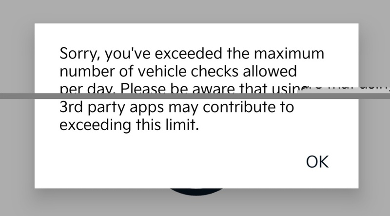

Hebben anderen ook issues met android connect app?
Krijg telkens deze melding en dan logt hij mij uit de app.
Afbeeldingslocatie: https://tweakers.net/i/jF2KDsv95sl_G05-aMyzlIoblzw=/800x/filters:strip_icc():strip_exif()/f/image/I0kLZx1ePyooyPehfQMJAMc2.jpg?f=fotoalbum_large
Heb amper uitvragingen gedaan.
Wel een tijd de deuren open gehad en daar zeurde hij dan over.
Toen straks een error 500 na een poging om in te loggen.

Niet specifiek die, maar ik heb de laatste dagen wel moeite met het aansturen dmv de app. Herinstallatie en reset van infotainment heeft mij nog niet geholpen. Ik vermoed dat het wel met elkaar te maken zal hebben.

Ik gebruik de app Gridio om mijn EV6 slim op te laden op basis van de actuele stroomprijs (bij dynamisch contact). Vandaag kreeg ik volgend bericht van de app makers:
Dear smart charger,
Unfortunately, we will be disabling smart charging for Kias until further notice. Over the past days we have noticed significant restrictions in accessing Kia car data via APIs due to what appear new rate limits set by the manufacturer.
As a result we are unable to ensure your cars will get charged correctly by us, and to avoid this happening, we will turn off smart charging. This means that the next time you plug in, we will not send your car any commands, which may mean you will experience expensive peak-time charging. The Gridio toggle in your app will turn grey at the bottom of the app.
We are working hard in the background to come up with a solution to this issue. Once we have figured it out, we will send you another update to let you know if smart charging will be enabled again.
We apologise for the inconvenience. Unfortunately we are bound by the manufacturers’ software API capabilities and want to ensure we can offer you a high-quality service.
If you have any questions, please feel free to reach out.
Regards,
Konrad, CEO of Gridio
Helaas, want ik maakte er dankbaar gebruik van. Weet iemand een goed alternatief? Jedlix is helaas ook geen optie want die ondersteunt smart charging voor de Kia ook nog niet.
