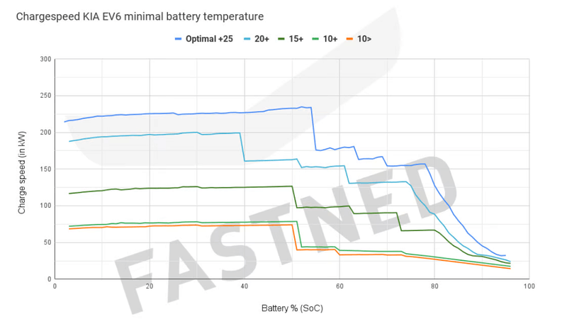

Gedoe inderdaad.
Ach, en anders doe je geen preconditioning. Gewoon omdat het kan.
Als je flink afremt (regen) en hard optrekken wordt je batterij ook warm.
Is dan wel wat afzien voor mede-reisgenoten en andere weggebruikers.
Of je komt rustig aan bij het laadstation met een koude batterij.
Dan kikt de laadsnelheid na enkele minuten pas omhoog. Extra bakje koffie.
Toch even nagezocht (kon helaas niet zo snel een betrouwbare bron vinden):
Afbeeldingslocatie: https://tweakers.net/i/q58nHFCiUML3U4GY0oPd0dZIT-8=/800x/filters:strip_exif()/f/image/PZ1Z2bNpcoYWRsXCrznh53KT.png?f=fotoalbum_large
Als dit klopt, dan zou ik het wel weten....
...maar ik denk dat dit niet klopt...
Dit lijkt op laadsnelheden bij bepaalde batterij temps. En er lijkt geen rekening gehouden te worden met dat de batterij tijdens laden opwarmt. Ik kan me niet voorstellen dat bij die lage temps de laadcurve zo plat blijft.

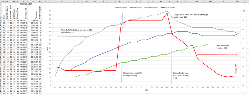

Ik lees hier net een forum post van een EV6 eigenaar die een laadsessie (150kW fastcharger) monitored heeft en is gestart met een battery temp van 8 graden. Maar wel met nog redelijk hoge start SoC van 58%.
Na 16 minuten, wanneer de batterij temp 15 graden is, gaat de laadsnelheid omhoog.
Afbeeldingslocatie: https://tweakers.net/i/w1fvnDiYsj5QwErwng48-xD5gJk=/800x/filters:strip_exif()/f/image/zDVPNUHOiygO8D6eFfsRfCpl.png?f=fotoalbum_large
Dus ja, dat preheaten zal, dit geval, een extra bakje koffie schelen.
Was de begin SoC lager geweest, dan had het een esspresso uitgemaakt.

Is overduidelijk dat de warme temp van de batterijen wel aanzienlijk scheelt met laad snelheden
Absoluut.
En scheelt toch tijd met laden...

Klopt.
Het opwarmen zal echter ook weer stroom kosten.

Die grafiek klopt aardig met mijn praktijk ervaringen. Op alle batterij temperaturen. Heb begin van het jaar ook een video gepost met snelheden bij een bepaalde batterij temperatuur

Omdat het zo'n simpel systeem is, is daar ook vrij simpel aan te rekenen.
De PTC heater heeft een (max) vermogen van ca 5kW. Vanmorgen schreef hier iemand dat de preconditioning bij dit weer al 45 minuten van te voren begon. Laat dat eens voor het gemak 60 minuten zijn bij nog wat lagere temperaturen. Dan heeft het dus 5 kWh gekost. Of het per saldo tijdswinst oplevert ligt aan het temperatuurverschil van de accu dat die 5 kWh teweeg kunnen brengen.
Weer ff heel simpel gerekend, misschien wel veel te simpel zonder verlies etc. Maar uitgaande van een soortelijke warmte van ~1000 J/kgK en een accugewicht van ~500 kg zou je de temperatuur met 5kWh met 36 graden kunnen verhogen. In de praktijk zal dat dus wat minder zijn door verlies etc. Maar toch, dat is best de moeite. Ik vermoed dat je daarmee het laden per saldo flink gaat versnellen ondanks de energie die je er eerst mee verliest. Puntje is verder wel natuurlijk dat je nog genoeg lading moet hebben om te kunnen preconditionen.

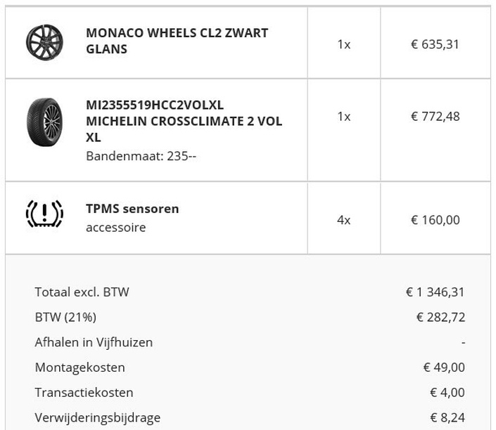

Rethink schreef op vrijdag 9 december 2022 @ 11:38:
Dag Allen,
Interessant om alles weer te lezen. Tijdje geleden (200 pagina's) dat ik actief was op dit forum.
De GT-Line (mat) doet zijn ding, rijdt als een kanon en is elke seconden een plezier.
Maar nu heb ik winterbanden nodig en dat is even een shock. Normaal koop ik een set (bij de KIA-dealer) en dat kost gewoon geld. Maar deze EV6 kost goud geld.
Ik wil wisselen naar 19 inch wielen, zoals er velen hier op dit forum doen.
Alleen krijg ik daar een offerte van 2250 euro voor. Jemig, heeft het gouden ventielen ofzo.
Wat hebben de meeste van jullie gedaan?
Totale set, velgen en banden? KIA dealer?
Uiteraard heb ik gezocht in dit forum maar vind niet veel over velgen.
Wie oh wie heeft hier ervaring mee?
Dank alvast.
gewoon naar een bandenboer gaan heb nu een paar zwarte monaco LM velgen met michelin banden er op voor ± 1630€

EPE2021 schreef op zaterdag 10 december 2022 @ 15:27:
Heeft iemand hier ervaring met de batterij pre-conditioning upgrade/retrofit? Is het echt een grote verbetering in de oplaad snelheid en is het de prijs waard?
Heb je de laadcurve bekeken met de verschillende temperaturen van de accu? In een warme zomer zal het niks toevoegen. Als de temperaturen dalen zal het zeker uitmaken. Mits je accu niet onder de 24% lading raakt, op een lange reis zeker denkbaar. Of het voor jou de prijs waard is mag je zelf bepalen. Niemand hier kan bepalen hoeveel geld/tijd/geduld jij hebt of hoe vaak je bij zo’n snellader staat.
7,2kwp PV, 48kwh Balans Energie, EV6, Vaillant VWS63/2 warmtepomp met grondlus, gasloos sinds 2008
  • EPE2021
  • Registratie: September 2021
  • Laatst online: 16-05 17:08
xxander968 schreef op zaterdag 10 december 2022 @ 16:13:
Een laadcurve moet zich in de praktijk nog maar waarmaken, of ben ik nu te sceptisch :-). Ik ben het eens dat of het de prijs waard is, mijn keuze is, maar als in de praktijk deze upgrade alleen een mooi verkooppraatje is, dan is de keuze snel gemaakt.
Ik zou het ook alleen in noodgevallen nodig hebben, juist op lange afstanden in de winter wordt de accu vanzelf wel warm. Vanochtend moest ik echter noodgedwongen snelladen bij een station dat maar 10 km van mijn huis lag. Als je dan al weinig tijd hebt dan is een verbetering in de laadsnelheid erg gewenst.

ja dat is inclusief tpms en inleren, geen enkel probleem ervaren met uitlezen in de auto
  • REMNET
  • Registratie: Mei 2022
  • Laatst online: 03-10 19:33
Rethink schreef op zaterdag 10 december 2022 @ 22:32:
Zoo, dat wil ik ook wel. Welke bandenboer is dat dan?
velgenland.nl (vijfhuizen NH)Afbeeldingslocatie: https://tweakers.net/i/X_BKq5EugMCOEgYSqzWCHz0GtQw=/full-fit-in/4920x3264/filters:max_bytes(3145728):no_upscale():strip_icc():fill(white):strip_exif()/f/image/R6eWA2PXEddWWg1ImImyiuwO.jpg?f=user_large

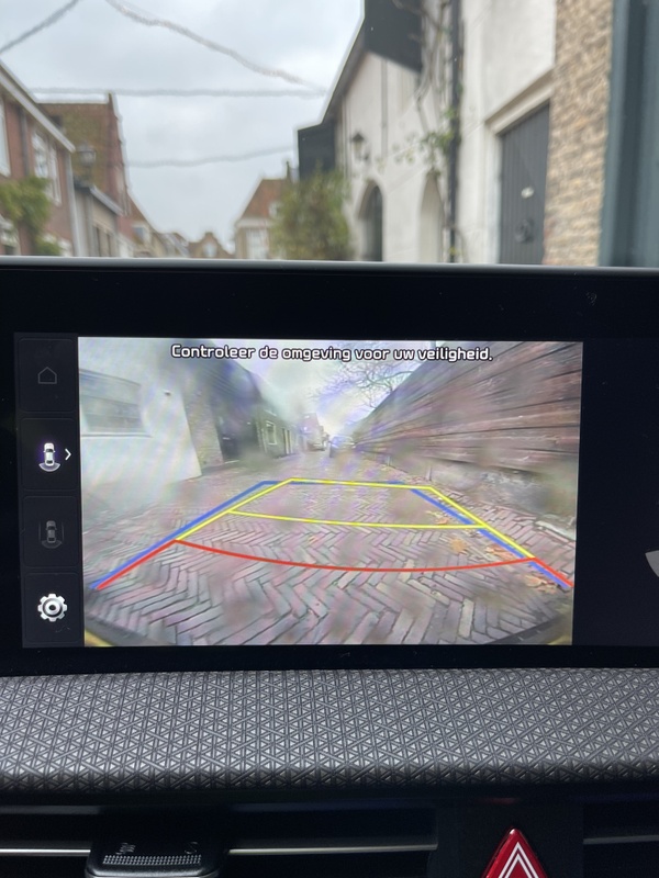

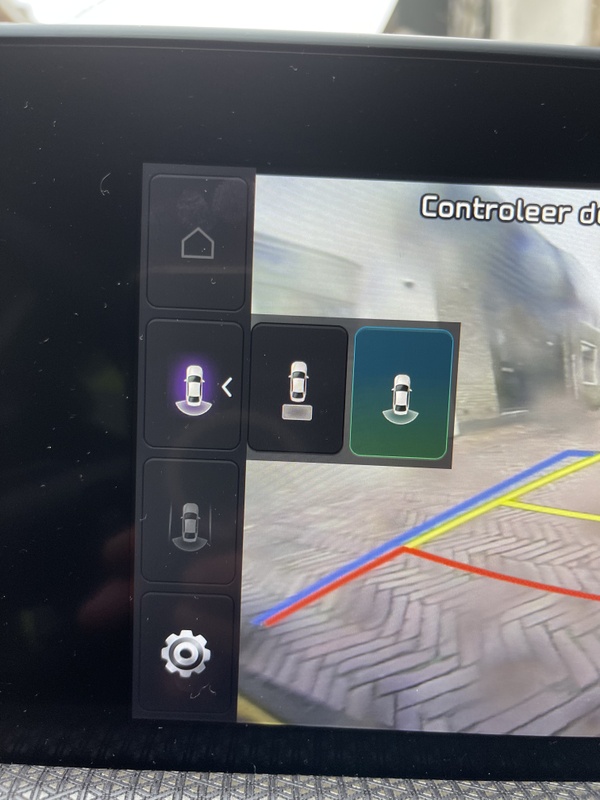

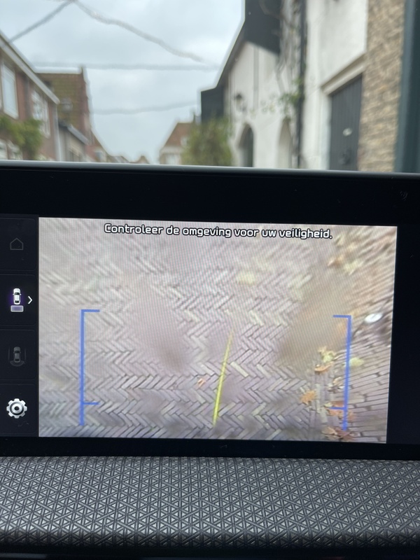

Vandaag heb ik, althans voor mij, wat nieuws gevonden. Je kan de achteruit rij camera het beeld veranderenAfbeeldingslocatie: https://tweakers.net/i/wrN3PYzRpgWQXbnBZRDvA9nC0Ok=/x800/filters:strip_icc():strip_exif()/f/image/n2ZdV6rnjupPlBFVjGGf1R6N.jpg?f=fotoalbum_large
Afbeeldingslocatie: https://tweakers.net/i/U9m3QpiHGL2xOuQL3YsIdoKm-U8=/x800/filters:strip_icc():strip_exif()/f/image/7PWy7fGiQKFmymvI15ttXAHO.jpg?f=fotoalbum_large
Afbeeldingslocatie: https://tweakers.net/i/7fTRFXG9T-edghkNP3wyPF-2E3Q=/x800/filters:strip_icc():strip_exif()/f/image/a9Zb8htK8DCFEjLHE2pMBG9J.jpg?f=fotoalbum_large

Vandaag heb ik, althans voor mij, wat nieuws gevonden. Je kan de achteruit rij camera het beeld veranderen[Afbeelding]
#hoedan?

Alleen als je de 360 graden camera hebt?

En dan de knoppen links op scherm. En idd wel de 360 camera functie hebben.

Batterij pre-heater werkt goed. Ik heb een Ionity snellader in de KIa navigatie gekozen en gewoon naar een Fastned lader gereden...

Ik heb gewoon de plus. Dus geen 360graden

Heb geen 360 die onderste knop boven de instelling knop is “grijs” en kan ik niks mee
