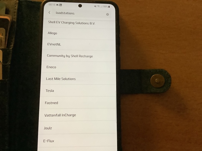

Anunnaki schreef op dinsdag 15 november 2022 @ 22:38:
Dit zie ik als ik op FastNed zoek.
Ja klopt.. maar dat is echt zoeken op Fastned.(daar gaat hij niet op voorverwarmen als je die zo naar de auto stuurt) Je kunt in de app ook charing stations zelf zoeken of selected. Daar zie ik ze ook niet bij staan.

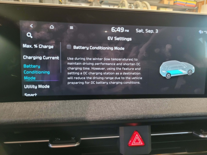

  • hvdboogert
  • Laatst online: 11-08 21:43
Mijn EV6 heeft volgens de dealer de batterij conditioneringsupdate gehad. Ik heb meerder malen getest, maar zie geen verschil / aktie. Ook heb ik het idee dat het wintermodus scherm onveranderd is. Iemand een idee hoe ik dit kan controleren?
Ik vraag me überhaupt af of de updates te controleren zijn.

hvdboogert schreef op woensdag 16 november 2022 @ 06:34:
Als je dit scherm hebt, heb je niet de preconditioning update.

  • hvdboogert
Phusebox schreef op woensdag 16 november 2022 @ 06:35:
Dank! Heb ik wel keurig 99 euro voor mogen betalen bij de dealer. Volgens mij weten ze zelf niet wat ze aan het doen zijn.
  • JT900
  • Registratie: April 2021
  • Laatst online: 04-02 07:21
Ik heb het ook gehad , preconditioning update laten doen , werkte niet. Ook nog steeds het wintermodusscherm.
Bleek dat ze maar 2 van de 3 updates hadden gedaan...
Vraag het even na zou ik zo zeggen.

MChellinga schreef op woensdag 16 november 2022 @ 02:00:
Afbeeldingslocatie: https://tweakers.net/i/l8YgaXdfG8kntkJ54-OUHrAWCK8=/800x/filters:strip_icc():strip_exif()/f/image/gFPuC7H79DekXtstUk1gSJIP.jpg?f=fotoalbum_large
Ik zie dit in de app als ik zoek op laadstations. Fastned staat hier wel in de rij. Ik heb trouwens nog steeds de UVO app.

JanKoen schreef op woensdag 16 november 2022 @ 08:19:
Je moet op poi laadstations zoeken. Pre-conditioning werkt alleen op poi, niet op een los adres.

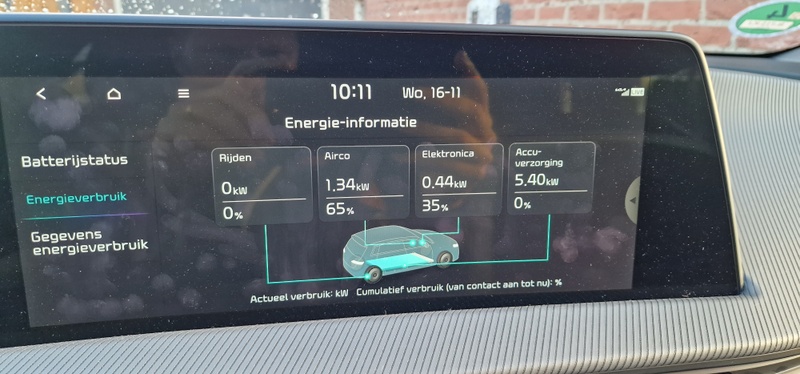

  • stimpyrulez
  • Laatst online: 20:51
Zojuist toch even snel een testje gedaan op de oprit of de pre-heat werkt.
via POI gezocht naar een laadpaal en de route gepland
Moet zeggen dat het wel even duurde (paar minuten) tot dat ik zag dat het sneeuwvlokje kwam
Afbeeldingslocatie: https://tweakers.net/i/7XQgHzHl1MXFTufJrUZsrmHzDSg=/800x/filters:strip_icc():strip_exif()/f/image/dxAEfHfce8x8MvRoJaVASBlx.jpg?f=fotoalbum_large
Daarna nog even gekeken naar het energieverbruik.
de 'accu-verzorging' ging behoorlijk omhoog (terwijl ik stil stond)
Afbeeldingslocatie: https://tweakers.net/i/rYJBHnhxobxLn13I3IiiP0uuBQ8=/800x/filters:strip_icc():strip_exif()/f/image/SCHTOgXFF3PoDyRG0vZF6n1t.jpg?f=fotoalbum_large

stimpyrulez schreef op woensdag 16 november 2022 @ 10:54:
Hier exact hetzelfde :)
Grappig. Behalve Fastned ontbreekt bij mij ook Tesla zie ik nu in de app.
Wel apart hoor.

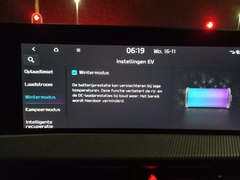

Fijne dealer, weet dus duidelijk niet waar ze mee bezig zijn en controleren hun werk dus ook niet. Dan zou dat immers direct gezien zijn.
Als je hier een beetje hebt rondgekeken had je kunnen weten dat deze dialoog er niet meer hoort te staan.

  • hvdboogert
Kun je een plaatje delen van het scherm na de correcte update?

hvdboogert schreef op woensdag 16 november 2022 @ 17:00:
Staat al in het forum.
Joer schreef op maandag 7 november 2022 @ 14:53:
Hoe weet je dat ie niet geslaagd is? Kijk ff in menu (zie foto) en anders test het ff door te rijden laadstation, snellader te selecteren in de navigatie en min24% bat [Afbeelding]

Reacher schreef op woensdag 16 november 2022 @ 17:05:
Net terug, en ik krijg niet de laden conditionering optie gevonden. Dus die is niet geïnstalleerd. En had onderweg naar huis direct weer problemen met de verwarming
Dan moet de wintermodus er nog in staan. Als je ze beide niet kunt vinden - dan zoek je niet goed :9
Hoop dat je de Preconditionering alsnog snel vindt.

Reacher schreef op woensdag 16 november 2022 @ 17:42:
Wintermodus zag ik wel staan.
Om alle kans weg te nemen dat ik verkeerd zit, kan iemand mij vertellen wat de route is in het menu?
Menu EV Settings (EV Instellingen).
Hier image van Google geplukt. Wel in het Engels.
