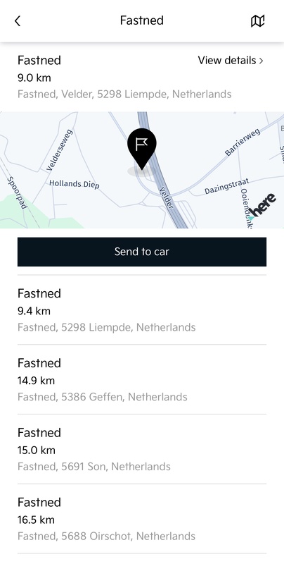

in de app is het in ieder geval nog duidelijk kaarten van 'Here'

Update net gedraaid.. helaas nog (steeds) geen FastNed laad punten te vinden :(

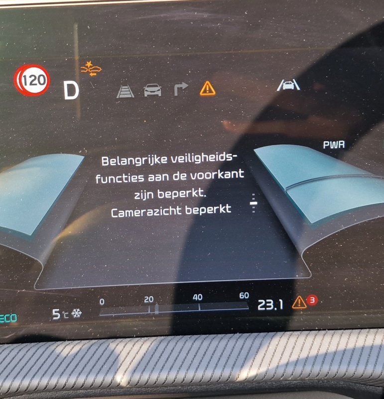

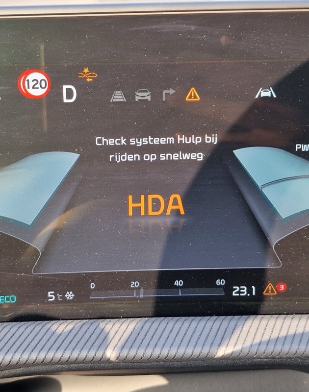

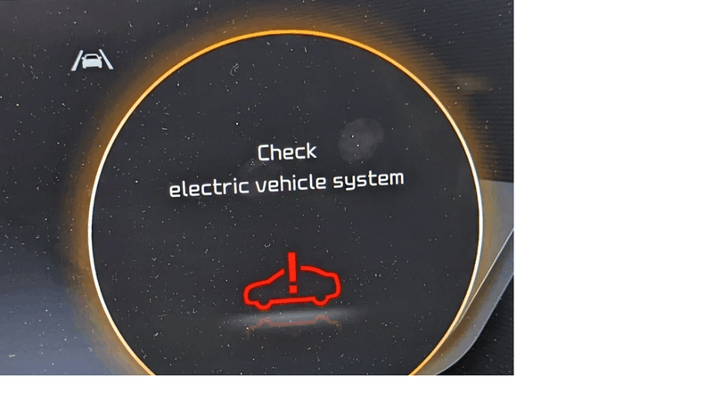

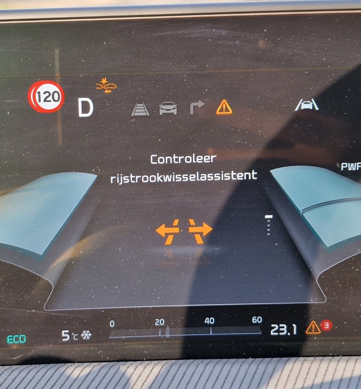

Had vandaag ook weer 'geluk'.
Kreeg onderweg naar kantoor ineens de melding dat de HDA er mee stopte.
Hele pleur aan foutmeldingen
Afbeeldingslocatie: https://tweakers.net/i/P6cPyKA4CekklQ9NqRe6dvDvCg0=/x800/filters:strip_icc():strip_exif()/f/image/e7ZUfW9IwKKoum5MQnkOCiMQ.jpg?f=fotoalbum_large
Afbeeldingslocatie: https://tweakers.net/i/Nz5UXkP3WcDmBJ3AjN4MU3kscTA=/x800/filters:strip_icc():strip_exif()/f/image/rUp1W3xdgMTrYtju4t8UvXoO.jpg?f=fotoalbum_large
Afbeeldingslocatie: https://tweakers.net/i/eCK1v11oiIblCpZUREXX-7fKR_I=/x800/filters:strip_icc():strip_exif()/f/image/ulLwIyPCvgmpDJLin4T8Gmma.jpg?f=fotoalbum_large
Na deze meldingen maar gestopt bij een parkeerplaats (daar ook de bovenstaande foto's gemaakt) in de hoop dat even de auto aan/uit te zetten het weer verholpen zou zijn.

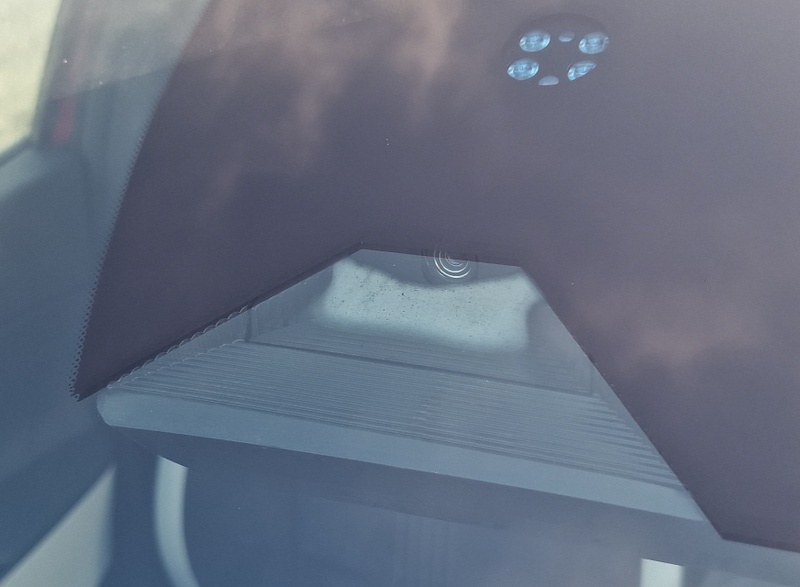

Vooral op basis van de laatste melding ook even een foto gemaakt van de camera op de voorruit.
Deze bleek gewoon beslagen te zijn.
Het bijzondere was wel dat de rest van de voorruit brandschoon was, behalve het stukje voor de camera...
Dit was rond 10:30, dus zo koud was het ook niet meer en de zon scheen vol op.
Afbeeldingslocatie: https://tweakers.net/i/EBvRzCXdxYU_Hmp9ce-BzwKXNh0=/800x/filters:strip_icc():strip_exif()/f/image/3sYWKC50rEwpyDrWFMuTILpw.jpg?f=fotoalbum_large
Morgen gaat de auto toch na de dealer om de handvaten te vervangen en updates te doen.
Ga hier tevens maar even melding van maken.
Wellicht heeft het wel iets te maken met het issue wat ik laatst had dat de voorruit eens helemaal geslagen was.

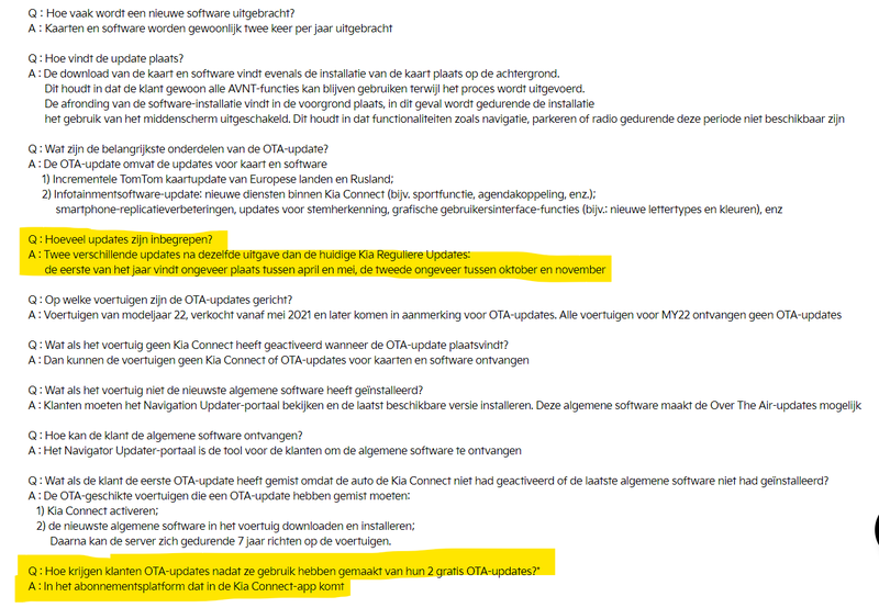

Afbeeldingslocatie: https://tweakers.net/i/0NQwqskVPLy78cgB12EtPiPbsEU=/800x/filters:strip_exif()/f/image/orejLR2J2Dfm0MFUCyx9vhyB.png?f=fotoalbum_large

Lees maar verder voor je iets post.Kia zegt, je krijgt 7 jaar gratis updates (via de usb methode), OTA is maar 2x gratis. Ze moeten die data betalen en willen dat niet voor niks weggeven.

Phusebox heeft gelijk: https://www.kiaownersclub.../#lg=thread-65776&slide=3
7 jaar gratis updates die je zelf moet doen of betalen voor OTA na 2 keer gratis.

terpstek schreef op maandag 14 november 2022 @ 18:52:
Ik heb ook het ontbrekende Fastned issue en ben er vorige week mee naar mijn dealer geweest. We hebben daar in een nieuw afgeleverde EV6 gekeken en daar staan de Fastneds wel allemaal in. De mei update stond er nog niet in en heeft die alsnog gedaan en ook daarna stonden er nog Fastneds in. Ik snap hem even niet meer. Waarom heeft de ene EV6 ze wel en anderen niet. Bij een collega met e-Niro gekeken, die heeft ze ook. Zonder Fastned is voor mij die voorverwarm optie behoorlijk waardeloos, aangezien ik op mijn routes door NL alleen maar Fastneds tegenkom.
Zou het te maken kunnen hebben met de MKBD Software (what ever it is)?
Iemand met versie 03.42 had geen Fastned en ik met versie 03.43 heb wel Fastned.

HansAuutB schreef op maandag 14 november 2022 @ 20:49:
Helaas heb ik met 03.43 ook geen Fastned in de POI.

stimpyrulez schreef op maandag 14 november 2022 @ 18:58:
Ik had vrijdagmorgen exact dezelfde foutmeldingen. Oorzaak bleek (na parkeren) ook een beslagen camera te zijn.
Was me tijdens het rijden op de snelweg al opgevallen, ruim voordat de meldingen een eerste keer verschenen, dat de auto meer moeite dan gebruikelijk had om netjes rechtdoor te blijven rijden tussen de lijnen ondanks ingeschakelde HDA. Was iets meer aan het zwalken. Achteraf logisch.
  • PrimaBB
  • Registratie: Juni 2018
  • Laatst online: 08:46
HaraldVos71 schreef op maandag 14 november 2022 @ 21:56:
Bekend euvel inderdaad.
Condens, vocht, tussen raam en camera al dan niet met combi laagstaande (verblindende) zon.
Treedt mogelijk op gedurende bepaalde periode vh jaar. Vrij korte periode overigens.
Hebben Tesla’s ook last van.
Ik weet niet hoe de Kia hier op reageert, want heb zelf de melding nog niet gehad, maar gedurende de rit kan het systeem zichzelf mogelijk weer herstellen zodra er weer beter zicht is.
Edit: heeft overigens totaal niets te maken met de issues van de beslagen ramen en klimaatbeheersing problemen bij de EV6. Gaat om raamdeel bij de camera.
[ Voor 7% gewijzigd door PrimaBB op 14-11-2022 22:47 ]

PrimaBB schreef op maandag 14 november 2022 @ 22:11:
Meldingen verdwenen idd een aantal keer, maar kwamen een paar minuten later ook net zo makkelijk weer terug. HDA kon tussendoor ook weer geactiveerd worden, Het zwalkende gevoel bleef echter wel totdat condens helemaal weg was.

PrimaBB schreef op maandag 14 november 2022 @ 21:20:
Ik heb ook 03.43 en heb een waslijst aan fastnet erin staan. Dus zeg het maar waar het aan ligt. Misschien is het euvel wel een andere soort update geweest die ervoor zorgt dat mensen geen fastnet meer kunnen vinden
  • stimpyrulez
  • Laatst online: 07:11
Maar heeft het niet te maken met een (te) hoge luchtvochtigheid in de auto?
Persoonlijk zou ik verwachten dat de auto dat zelf oplost in de 'auto' stand.
In mijn vorige auto's reed ik eigenlijk altijd met airco aan en verwarming om zo de vochtigheid in de auto weg te halen. Maar volgens mij werkt dat niet zo bij de EV6.
Tevens was dus wel bijzonder dat het alleen het stukje bij de camera betrof.
Volgens mij zit dit behoorlijk dicht (weet niet of het luchtdicht is/zou moeten zijn).
Maar heb bij mijn vorige auto dit nooit gehad (mercedes).
Ach ja, ga het vandaag wel effe melden.
Kijken wat ze ervan zeggen.

stimpyrulez schreef op dinsdag 15 november 2022 @ 07:07:
Veel meer auto's hebben daar last van, mijn vorige Renault Megane, Toyota Corolla en huidige Corolla en Yaris hebben het ook. Verdwijnt vanzelf na 5/10 minuutjes. Vocht kan daar niet goed weg, de luchtstroom gaat daar niet langs (wil je ook niet ivm stof) dus moet verdwijnen door opdroging van de lucht. Sommige fabrikanten hebben verwarmingsspiralen zitten rondom de camera lens.

  • stimpyrulez
ThatGuy2303 schreef op dinsdag 15 november 2022 @ 09:26:
Wat betreft de OTA updates. Zijn er meer dan 2 per jaar? Zo niet, dan kan het in de praktijk toch altijd gratis?
Ligt er wel aan hoe je het leest denk ik.
zag dat er nieuws was op de update site van kia:
https://update.kia.com/EU/NL/updateNoticeView/1133
Het staat er wel onduidelijk al zeg ik hetzelf.
Maar de laatste bullet via de link is behoorlijk duidelijk:
Q : Hoe krijgen klanten OTA-updates nadat ze gebruik hebben gemaakt van hun 2 gratis OTA-updates?
A : In het abonnementsplatform dat in de Kia Connect-app komt
[ Voor 21% gewijzigd door stimpyrulez op 15-11-2022 09:40 ]

De foto van Phusebox was toch duidelijk waar stond dat het via KIA connect abonnementsplatform zou zijn na de 2 gratis updates?

stimpyrulez schreef op dinsdag 15 november 2022 @ 09:38:
Ik zie nergens een hint oid dat die 2 updates per jaar zijn? Uit het feit dat er niets staat kun je volgens mij niet concluderen dat het dan wel zo zijn als dat je het zelf verwacht.

  • Adjo
  • Laatst online: 28-05 13:33
Adjo
my first vectrex...
Afbeeldingslocatie: https://tweakers.net/i/v9ZP34QoYGDXwCtbUGKzJuTYpKY=/800x/filters:strip_icc():strip_exif()/f/image/3moZQru5bpPIWYaAtBi85mEr.jpg?f=fotoalbum_large
Afbeeldingslocatie: https://tweakers.net/i/ncaihemy2F2noUdvBvJ7DARxUKI=/800x/filters:strip_exif()/f/image/FHiiSGbNMRjE5FH4tUcKaCsv.png?f=fotoalbum_large
Iemand ervaring met deze foutmelding? (het tweede plaatje is van internet gehaald, dus in andere taal)
[ Voor 25% gewijzigd door Adjo op 15-11-2022 19:25 ]
  • Phusebox
  • Laatst online: 07:54
Phusebox
Karmakeizer Azijnpissen
Adjo schreef op dinsdag 15 november 2022 @ 19:24:
12V accu checken?
failure is the only option

  • Phusebox
Phusebox
Adjo schreef op dinsdag 15 november 2022 @ 19:37:
moet ik dat zelf checken, zo ja, hoe?
Sorry gaat inderdaad niet via de app. Via dr API wel als je een Homey of HA smarthome setup hebt bijvoorbeeld.
Zou anders zsm naar de garage ermee. Voor je er een keer stil mee staat. Of de pechhulp bellen. Kunnen zij de accu o.a. checken.

Daar zeg je me wat! Ook in mijn KIA Connect app zijn er geen Fastned laadpunten te vinden. Zou dit dan toch aan elkaar verbonden zijn? Zie jij bij de filters waar alle laad aanbieders staan ook Fastned staan?
Hoe zit dit bij andere die wel/niet Fastned kunnen vinden?

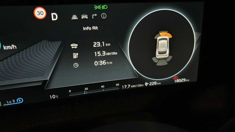

stimpyrulez schreef op dinsdag 15 november 2022 @ 20:52:
Ben vandaag ook bij de dealer geweest.
Handvaten zijn mooi vervangen (morgen eens goed kijken als het weer licht is).
Tevens hebben ze bij mij ook de Pre-condition update geïnstalleerd.
Alleen hoe kan je dat nu goed checken dan?
Heb geen wintermodus meer, dus alleen die nieuwe variant.
Maar als ik een route plan naar een snellader via een poi, dan zie ik niet dat tekentje in de accu symbool (batterij rond de 80%).
Dus ja... is het dan goed gegaan....
82% heb ik en heb stilstaand een route naar snellader gepland. Ff wachten en hoorde een ander geluid en kreeg meteen het idee dat hij bezig was met pre-conditioning. Route geannuleerd en hoorde dat hij stopte met voorverwarmen.
Nogmaals route naar laadpaal, ietsjes langer gewacht en sneeuwvlokje met melding dat de pre-conditioning werkt geactiveerd verscheen in dashboard.
Werkt prima dus. ;)

MChellinga schreef op dinsdag 15 november 2022 @ 22:11:
Dit zie ik als ik op FastNed zoek.
Afbeeldingslocatie: https://tweakers.net/i/EaKWDWtZEEuEKIThR-BLis6rZgc=/x800/filters:strip_icc():strip_exif()/f/image/wTcA5WT4PE6jvB4opjhCCpWu.jpg?f=fotoalbum_large

  • HansAuutB
  • Registratie: November 2021
Anunnaki schreef op dinsdag 15 november 2022 @ 22:36:
Werkt prima dus. ;)

  • HansAuutB
Anunnaki schreef op dinsdag 15 november 2022 @ 22:38:
Ja, gewoon zoeken op naam.
Maar wat als je op laadstation zoekt in de app?
Bij mij staat Fastned dan niet tussen de aanbieders.
Ja triest dat dit gebeuren kan. Dat mag gewoon niet. Soms levensgevaarlijk als auto als een gek gaat slingeren op de snelweg en voorgangers en tegenliggers van de weg af flitst met verlichting die op hol slaat. Waarom kan Tesla wel verwarmingspiralen in het glas aanbrengen op de plek waar de camera in de voorruit zit. Zelfs diverse Renaults hebben dat.
Hoe gaat dat als er ijs ontstaat op deze plek?
