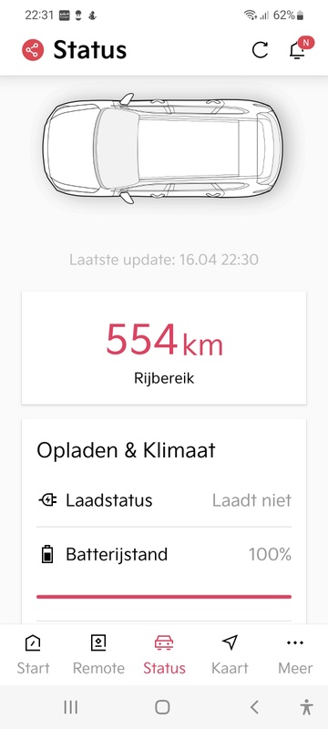

  • Waterman53
  • Registratie: December 2021
  • Laatst online: 21-07 05:22
Die WLTP opgave klopt niet hoor…… _/-\o_
Afbeeldingslocatie: https://tweakers.net/i/mFheXLOsdVtacGMtXBNJ5tTMxmY=/x800/filters:strip_icc():strip_exif()/f/image/kPxhL62cZ2uhVqW6iSUxSWjd.jpg?f=fotoalbum_large

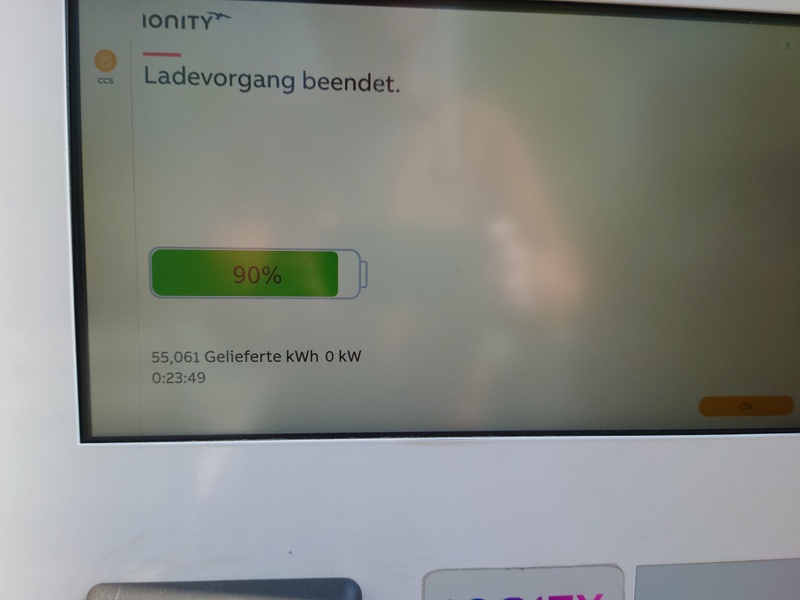

Afgelopen zaterdag een tripje naar Lille en een plaspauze ingelast bij Ionity Wetteren.
Na 1 minuut laden ging het meteen naar 196kW laadsnelheid.
Afbeeldingslocatie: https://tweakers.net/i/16kVgN7lMmrZ8V7Bxq_W3PqMKl4=/800x/filters:strip_icc():strip_exif()/f/image/IWKNBFIA2u3R9uzKlx40U4Cl.jpg?f=fotoalbum_large
Afbeeldingslocatie: https://tweakers.net/i/Er9eMlJ35dOcOd5-HvIgrzHsG68=/800x/filters:strip_icc():strip_exif()/f/image/s5QoKGuoMLuuRvTv0h5sCWXd.jpg?f=fotoalbum_large
Een toiletbezoekje, vrouwlief in de rij staan voor koffie, even zitten, en kleine 23 minuten later was 90% al geladen. Lekker snel. Mijn vermoeden is dat de peaklaadsnelheid ruim boven 220kW was geweest. Jammer dat we niet in de buurt van de auto waren om het te checken.
Afbeeldingslocatie: https://tweakers.net/i/9usjiOx3WBUvORCf26j83n43LJA=/800x/filters:strip_icc():strip_exif()/f/image/cZrF6pqpHLW00wh7koQdY5fL.jpg?f=fotoalbum_large

StickMan schreef op maandag 18 april 2022 @ 15:33:
Voor het gemak kan je rechts bovenaan op de ionity-paal de taal ook in het nederlands zetten, maar duits is ook begrijpbaar natuurlijk :)
