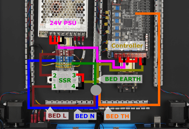

Een tijd terug heb ik een vraag gesteld in dit topic over de schommelende heatbed temperatuur zodra deze gewoon uit stond. Een schommeling van 5-6 graden was normaal. Destijds niet veel meer mee gedaan, gisteren heb ik het weer opgepakt na de adviezen van toen.
De ingang op de controller heb ik veranderd, om de controller zover mogelijk uit te sluiten. Voltage op de sensor pin heb ik gemeten en die blijft exact hetzelfde, terwijl de temperatuur schommelt.
Vandaag heb ik de stekker van de printer eens andersom in het stopcontact gedaan :P Met als idee dat de heater van het printbed normaal onder spanning staat, want ik doe de stekker ondersteboven in het stopcontact vanwege de kast waar de printer op staat.
Nu heb ik wel gewoon een constante temperatuur, zodra het printbed niet constant onder spanning staat. Dit had ik stiekem wel verwacht want heel veel meer kon het niet zijn dacht ik. Zo zie je maar dat je stekker andersom in het stopcontact tóch rare gevolgen kan hebben.

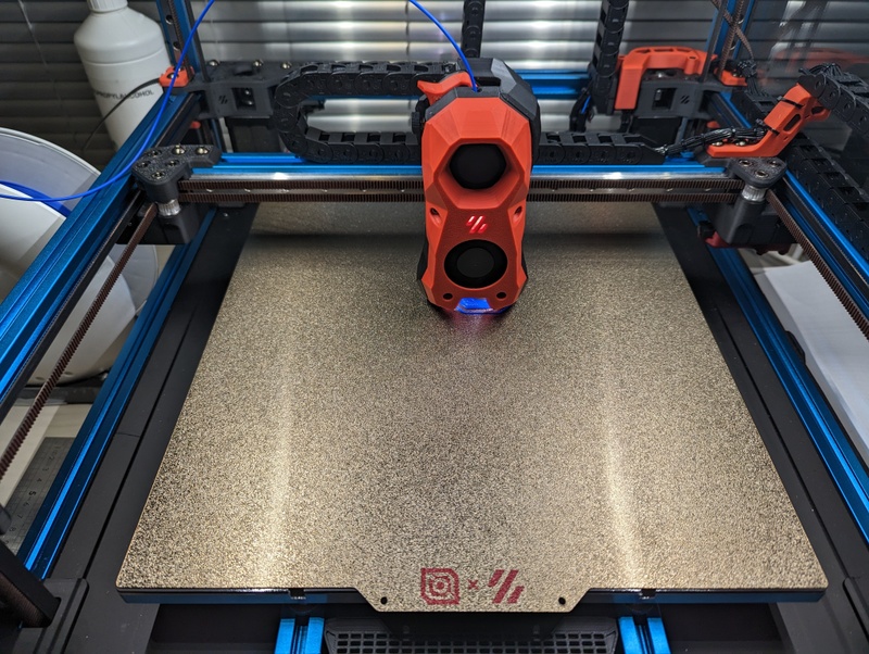

Afbeeldingslocatie: https://tweakers.net/i/6spY3bNL4EYJUQJLFacrhRORGc4=/x800/filters:strip_icc():strip_exif()/f/image/XuzaNawNPa0poZQ7xpmQDWxB.jpg?f=fotoalbum_large
  • pwillemske
  • Registratie: November 2014
Zo dan! Die oranje braces zijn behoorlijk aanwezig :+ Wel gaaf kleurtje dat oranje.

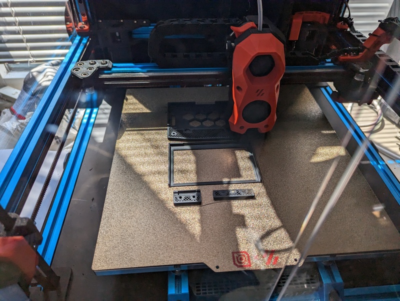

Afbeeldingslocatie: https://tweakers.net/i/BiC6sNLGcLWJ2C05Z9ZVIX-ZFRY=/800x/filters:strip_icc():strip_exif()/f/image/gq7QjaLiAqrii8BlTdfyL0mh.jpg?f=fotoalbum_large
De eerste print zit erop van de Voron 2.4.
Kan hem nu verder bouwen en dan de eerste mods uitprinten.
Ik mis gelijk octoprint zeker de functie om gelijk van Cura naar je printer te sturen.
Deze functie gebruik ik erg veel op de Ender 3
Het bouwen heeft aardig wat tijd gekost en zeker het controleren van sommige dingen en alles is goed uitgelegd.
Ik was bang dat Klipper bottleneck zal worden. Het is nog eenvoudiger dan Marlin

Ik doe dat nog steeds met Klipper, zei het dan wel vanuit Prusaslicer. Herinner me niet meer precies wat ik heb aangepast, maar dacht dat je iets aanzet in klipper waardoor die zich gedraagt als Octoprint.
Maar mooi dat het allemaal werkt, mooi bouwpakket he !

Pixelmagic schreef op donderdag 18 mei 2023 @ 10:22:
Ik vindt het jammer dat het bouwen bijna erop zit :D
Inmiddels is het gelukt Cura koppelen met de Octoprint plugin.
Inmiddels een Benchy geprint de kwaliteit is super zeg.

  • Evertt
  • Laatst online: 29-08 15:23
Afbeeldingslocatie: https://tweakers.net/i/Xc0NTzpDEfRt4aGS3pajYeQEFFI=/800x/filters:strip_icc():strip_exif()/f/image/7b08lKSkhwINd9FHv4bJfQVH.jpg?f=fotoalbum_large
De laatste prints en de Voron 2.4 is af.
Van de week E3D Revo Voron hotend geïnstalleerd. Ik had dit eerder moeten doen nozzle vervangen is kinderspel en de Hotend blijft mooi constant op temperatuur.

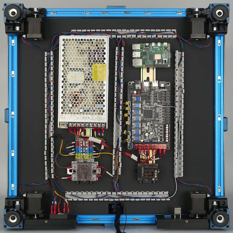

  • mphilipp
  • Laatst online: 10:08
Een vraag voor de electronica specialisten. Ik was op zoek naar wat 'guidance' over hoe de electronica in te delen en ook aan te sluiten. Ik wil niet halverwege met de bedrading onderweg erachter komen dat ik beter de hele boel omgdraaid had kunnen doen. Kom ik op de site van LDO waar ze de kopers van hun Voron kit helpen met de bouw. Daar plaatsen ze ook bedradingschema's en bij eentje moest ik toch even fronsen:
Afbeeldingslocatie: https://tweakers.net/i/JxoHmA8zsGecBS5m9umO8niyPlE=/800x/filters:strip_exif()/f/image/5PtJRJmiE3OzUX7wnNmV3l5Y.png?f=fotoalbum_large
Wat mij opviel is dat de stroomaansluiting van het bordje in mijn ogen wat merkwaardig is. Vanaf de voeding vertrekken 3 24V lijnen (de V+ terminals) naar het bordje en die worden aangesloten op de motor power in, (bord) power in, bed power in. Maar alleen bij de toevoer voor het bord zelf, is de negatieve terminal ook aangesloten. Je ziet dat ook op de foto van de bedrading:
Afbeeldingslocatie: https://tweakers.net/i/IcPZtA0iMEhg038VCCfRyURk5u8=/800x/filters:strip_icc():strip_exif()/f/image/61R6atPIplRyEJlQHm0OD8eX.jpg?f=fotoalbum_large
De draden (3x rood en 1x zwart) zijn ook netjes bij elkaar gemaakt. Het is ook niet zo dat ze verderop zeggen 'en nu gaan we de negatieve terminals aansluiten'. Als je andere foto's bekijkt van Vorons, zie je dat bij die aansluitingen altijd de negatieve terminal ook is aangesloten. I'm confused... Ik kan mij er ergens wel iets bij voorstellen dat 1 negatieve terminal voldoende is, en dat het bord dat zo ondersteunt, maar waarom doen anderen dat dan niet?
  • Evertt
De plus is voor de power motor power en bed power. Er gaat ook een min van bed out naar de SKR bij de volgende stap staat dit.
Vooropgezegd, ik ben geen expert. Het ligt er een beetje aan hoe jouw controller board is gemaakt, maar ik denk dat er één grondlaag is maar dat de diverse aansluitingen voor positief apart geschakeld zijn. Het betekent wel dat er drie keer zo veel stroom over de gronddraad gaat als over de positieve draden. Als je zeker wil weten dat het goed gaat sluit je het apart aan en laat je, als je aansluitingen tekort komt, alles via een WAGO klemmetje bij de voeding over een dikkere draad gaan.

  • Evertt
Er is een optie om de motoren of het bed op 12volt aan te sluiten dit doe via de Jumpers. Dan is het wel van belang dat de - niet door geschakeld is
  • mphilipp
Evertt schreef op zondag 28 mei 2023 @ 08:13:
De plus is voor de power motor power en bed power. Er gaat ook een min van bed out naar de SSR bij de volgende stap staat dit.
Ja, dat zeg ik toch ook? Ik vind het alleen typisch dat er op de motor power in en bed power in geen negatieve terminal is aangesloten. Zoals @ocf81 al zegt, is er blijkbaar één algemene grondlaag.
Dit bord heeft meerdere power inlets, zodat je meerdere voedingen kunt gebruiken: een 48V voor je steppers en 24V voor de rest. Als je dat doet, zo lees ik in de beschrijving, moet je van elke aparte voeding ook de bijbehorende negatieve terminal aansluiten. Dus je kunt daaruit concluderen dat het zo goed is aangesloten. Minder draden is minder gedoe. Alleen een beetje apart dat je verder overal alle negatieve terminals aangesloten ziet. Zekerheid voor alles natuurlijk, maar als je maar één voeding hebt, is het blijkbaar niet belangrijk. LDO zet dat niet voor de grap in hun beschrijving. Het zou ook iets zijn dat best wel snel wordt opgemerkt, mocht het niet goed zijn denk ik dan. Maar ja...ik ben ook geen expert, dus ik was even benieuwd of iemand het kon verklaren.
  • MdBruin
  • Laatst online: 12-05-2024
@mphilipp dat is gewoon hoe SKR het bord heeft ontwikkeld. De gezamenlijke massa is gedaan zodat er geen stroom tussen de massa's kan gaan lopen. Wat wel mogelijk is om alle drie de voedingsaansluitingen een eigen massa te geven (er is per aansluiting een plus en min aansluiting). Omdat de LDO kit gebruik maakt van 1 voeding is er gekozen om de 3 plus aansluiting veilig aan te sluiten op de voeding en 1 min. Het door koppelen van de voeding op het moederbord is niet aan te raden, de klemmen zijn gemaakt om 1 draad/aansluit oog per klem veilig vast te zetten. Het splitten van de plus aansluiting is makkelijker om het uit te voeren zoals nu is gedaan. LDO wil ook zijn naam hoog houden door kwalitatief goede kits op de markt te brengen, hierdoor ligt de prijs ook (wat) hoger dan de concurrentie. Zover ik heb gehoord heeft LDO ook contact gehad met het Voron team tijdens de ontwikkeling en heeft voordat de kits vrijgegeven werden eerst kits naar Voron team members gestuurd om zeker te zijn van de kwaliteit. Qua stroom zal het meeste wordt gebruikt door het moederbord (denk ook aan de hot-end heater) en daarna de steppers, de SSR gebruikt niet zo veel.
Wil je 100% safe spelen dan zou je ook alle 3 de min aansluitingen naar de voeding kunnen aansluiten.
Had iemand deze video over stepper fundamenten van Eddie the Engineer al gezien? Erg interessant!
[ Voor 6% gewijzigd door ocf81 op 28-05-2023 23:09 ]

  • mphilipp
MdBruin schreef op zondag 28 mei 2023 @ 22:50:
Ehhh...het is een BTT Octopus bordje :+
  • MdBruin
@mphilipp ja daar kwam ik later ook achter, maar nog niet mijn reactie aangepast. Dat hoeft nu ook niet meer :D
@ocf81 ja die heb ik gezien, hij maakt informatieve video's.
[ Voor 22% gewijzigd door MdBruin op 29-05-2023 13:38 ]
  • mphilipp
ocf81 schreef op zondag 28 mei 2023 @ 23:06:
Die speedfreak van VzBoT had het erover in zijn video over zijn recept voor snel printen:
Ik vrees dat het een beetje te diep gaat voor mij... :+
  • MdBruin
@mphilipp de video's van Eddie gaan ook behoorlijk diep, hij is hierin behoorlijk gespecialiseerd. Ik ga die van jouw ook eens bekijken, ik volg hem niet maar ik ben ook niet zo geïnteresseerd in een snelheidsmonster. Ik heb liever dat het langer duurt maar dan wel een goede kwaliteit (ja ik weet dat je hiermee ook de beperkingen of verbeter punten kunt vinden).
  • mphilipp
MdBruin schreef op maandag 29 mei 2023 @ 14:59:
Dat is ook uiteindelijk het doel. Hij zegt zelf dat ie nooit op die snelheden print, dat is alleen voor de sport. Omdat het kán...kijken hoe ver je het kunt rekken. Maar uiteindelijk zou het toch ook mooi zijn als je die vervloekte Benchy in 10 minuten kunt printen mét hoge kwaliteit?
Alleen is het net als je PC overklokken tot op het bot: je moet dan behoorlijk exotisch spul gaan gebruiken. Hij heeft zelfs zijn steppermotors watergekoeld en een 600W voeding, veel aluminium onderdelen enzo. Kost allemaal een paar centen zeg maar. Maar je kunt wel hier en daar cherry picken bij die lui. En het is ook wel vermakelijk om te zien.
