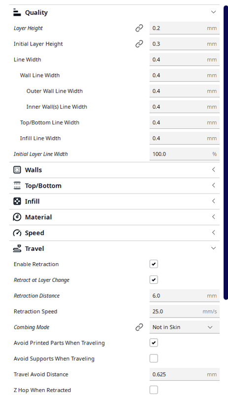

Iemand een idee waarom als de print hoger komt het opeens niet meer goed gaat?
Ik heb deze print gepakt: https://www.thingiverse.com/thing:5349467
Afbeeldingslocatie: https://tweakers.net/i/kuzPn1_R-XPx09w3D7bAHKl3FY4=/232x232/filters:strip_icc():strip_exif()/f/image/IClE29I7msn6tRuKBhD3OIb4.jpg?f=fotoalbum_tileAfbeeldingslocatie: https://tweakers.net/i/cDHwUIoNDoFpW-Sje6hHS1uH7N0=/232x232/filters:strip_icc():strip_exif()/f/image/P628DtTLMHPdrvRR6Fi83vXj.jpg?f=fotoalbum_tile
  • Erebus1
  • Laatst online: 21-10 16:18
je zit met een clog of onderextrusie
  • marcel19
  • Laatst online: 21-10 20:00
Erebus1 schreef op dinsdag 6 juni 2023 @ 11:23:
Ik start de print opnieuw, en doet gewoon wat die moet doen.
Dus een clog zal het niet zijn vermoed ik.
Onderextrusie verwacht ik ook niet want andere dingen gaan perfect.
Het lijkt enkel te gebeuren op het moment dat het een hoge print betreft.

marcel19 schreef op dinsdag 6 juni 2023 @ 11:11:
[Afbeelding][Afbeelding]
z-steps, rotation distance?

Hoe warm print je? Je zou iets warmer kunnen printen ( wel binnen de Max van wat op de spool staat )
Maar ik denk zelf:
Een brim erbij en/of iets langzamer printen.
Het zijn vrij snelle bewegingen op een dunne hoge print. Kan iets wat gaan wiebelen en dan niet goed hechten.

wPlayNL schreef op dinsdag 6 juni 2023 @ 13:07:
Maar ik denk zelf:
Net met een andere filament geprobeerd, maar eenmaal op een bepaald stuk gaat de nozzle erboven hangen. Er komt ook geen filament meer uit. Dus hij print als het ware in de lucht, zonder dat er filament uit komt.

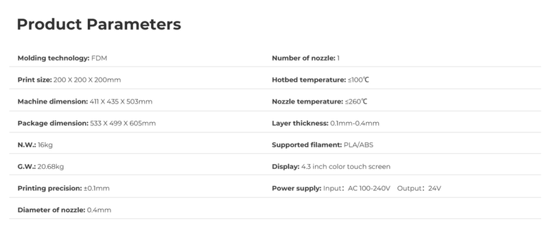

Zijn je verticale frames wel evenwijdig genoeg? Als je prints steeds op dezelfde hoogte mislukken kan dit betekenen dat je verticale extrusieframes zich op een punt of in een hoek bevinden waar ze niet evenwijdig zijn. Wanneer je printer dit specifieke punt bereikt kan dit veel weerstand veroorzaken waardoor prints mislukken.
  • wPlayNL
  • Laatst online: 20-10 17:25
dynast schreef op dinsdag 6 juni 2023 @ 21:29:
Dit dacht ik in eerste instantie ook. Maar Marcel heeft een Creality printer die lijkt op een Ender 5. Dus het bed gaat omlaag. Die hebben daar dan toch helemaal geen last van?
Zelf wel met mijn Ender 3 destijds gehad. En dat was inderdaad de bowden tube die teveel knelde onder een bepaalde hoek.

Dit zijn de quality instellingen:
Afbeeldingslocatie: https://tweakers.net/i/qLaqHfUQtqMDKzalMmkSz_-jkgw=/x800/filters:strip_exif()/f/image/LTFKyEYGblhhpqAOPfOSgKsK.png?f=fotoalbum_large
[ Voor 36% gewijzigd door marcel19 op 10-06-2023 18:40 ]
Is de printer goed gekalibreerd? Als de Z-hoogte precies goed is ingesteld zou met een laaghoogte van .2mm en een breedte van 150% van de spuitmond gewoon een goede eerste laag moeten kunnen worden gerealiseerd. Althans, dat is mijn geheime recept. Werkt op glas met 3DLac, Op staal met PEI (in geval van PETG met een laagje 3DLac om de hechting te verminderen), en ik denk ook wel op BuildTak.
edit: Wat is de doorsnede van de spuitmond?

ocf81 schreef op zaterdag 10 juni 2023 @ 18:42:
Is de printer goed gekalibreerd? Als de Z-hoogte precies goed is ingesteld zou met een laaghoogte van .2mm en een breedte van 150% van de spuitmond gewoon een goede eerste laag moeten kunnen worden gerealiseerd. Althans, dat is mijn geheime recept. Werkt op glas met 3DLac, Op staal met PEI, en ik denk ook wel op BuildTak.
Ik denk zal eens met dat bed op en neer gaan terwijl die een eerste en tweede streep maakt aan de zijkant.
En ik zie direct dat zodra ik het bed iets naar beneden druk, er gelijk een goeie laag getrokken wordt.
Laat ik het bed los, komt er niks uit de nozzle. Dus er lijkt iets niet helemaal goed te gaan met de leveling.

Dat is gewoon de start code. Ik zie hier eigenlijk niks bijzonders. Je wil misschien wel een G29 toevoegen om de ABL uit te voeren, als je deze niet in de EEPROM hebt opgeslagen. M420 zonder L-index doet denk ik niet zo veel.
Zet wel even je line width op ca 150% van je spuitmonddoorsnede. Dat is dus 0.6. Wellicht dat 0.5mm/125% ook nog wel gaat werken.

Vandaar dat ik zei dat je Z iets hoger moet voor PETG, dan moet je niet zo platdrukken als bijvoorbeeld PLA.
MBgek schreef op zaterdag 10 juni 2023 @ 19:10:
Ik zou graag willen weten over welke laagdiktes je het dan hebt. Meestal is dat namelijk niet nodig als de printer goed gekalibreerd is.

Dit zijn mijn huidige instellingen voor de temperaturen en de snelheden.
Zie je zo 1 2 3 direct iets waarvan je denkt, hier kan beter een andere waarde in zitten?
Afbeeldingslocatie: https://tweakers.net/i/Jj52xtF46mL4FaTiEJhbEAUH_2c=/232x232/filters:strip_exif()/f/image/G5YG57f68uFBo1eticBrvt3V.png?f=fotoalbum_tileAfbeeldingslocatie: https://tweakers.net/i/pjv_vkiVz7jMuue-nWZrEUgu1bI=/232x232/filters:strip_exif()/f/image/ELbSD6bk0BKyxB2dpHEtN0cz.png?f=fotoalbum_tile
Als ik het plaatje bekijk heb jij een Bowden aandrijving voor je filament. Daar heb ik helaas geen ervaring mee, ik heb altijd met direct drive gewerkt, dus ik kan geen goede adviezen geven. Sorry.
[EDIT] Meer algemeen: waarom staat je start temperatuur voor je filament zo laag? PETG vind dat niet lekker. Maar dat heeft verder ween weerslag op de haartjes.
[ Voor 29% gewijzigd door ocf81 op 11-06-2023 00:44 ]
© ocf81 1981-infinity
  • citruspers
  • Laatst online: 10:20
marcel19 schreef op zondag 11 juni 2023 @ 00:35:
Sowieso ga je kleine strings houden met PETG, zeker met een bowden setup en zonder pressure advance.
Wel kan je eventueel met de "coast" setting in cura experimenteren. Die laat na een retract de nozzle nog een beetje door schuiven waardoor het laatste restje filament (wat anders een string zou worden) wordt uitgesmeerd over je model.
Daarnaast is er altijd nog de verfbrander, heel even daarmee over je model heen en de meeste haartjes verdwijnen meteen :)
