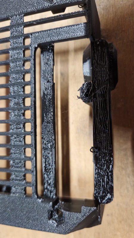

Die verfbrander is een goeie tipcitruspers schreef op zondag 11 juni 2023 @ 10:19:
Sowieso ga je kleine strings houden met PETG, zeker met een bowden setup en zonder pressure advance.
Wel kan je eventueel met de "coast" setting in cura experimenteren. Die laat na een retract de nozzle nog een beetje door schuiven waardoor het laatste restje filament (wat anders een string zou worden) wordt uitgesmeerd over je model.
Daarnaast is er altijd nog de verfbrander, heel even daarmee over je model heen en de meeste haartjes verdwijnen meteen
@marcel19 Mocht je ooit een upgrade willen doorvoeren, dan kan je wellicht eens nadenken over een mod om een Orbiter te installeren: v1.5 of v2.0

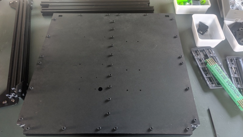

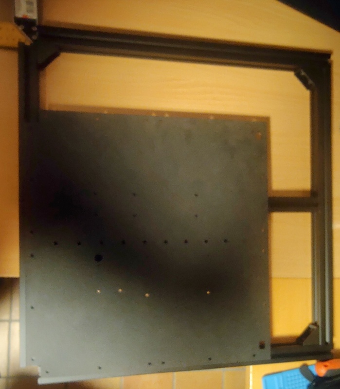

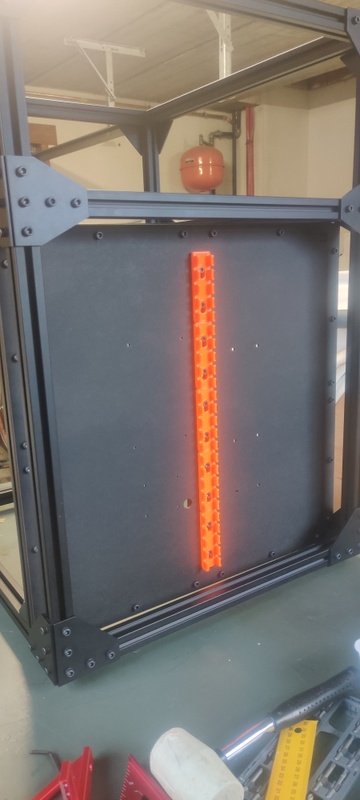

Dit weekend wat zitten stoeien met de ratrig. Als eerste alles ivm rails, z-axis mounts, motor mounts verwijderd zodat enkel het frame overblijft.
Aangezien er geen electronica plaat geïnstalleerd heb ik het middenframe eruit gehaald.
Een montageplaat voor de Electra had ik dus nog nodig. De friturist om de hoek had een CO2 laser staan, dus even langsgeweest voor de plaat.
Bij de conversie naar het coreldraw formaat was er iets misgelopen met de maten. Woepsie:strip_exif()/f/image/GpC2z4EhI9pDJLl0Zd7sTfza.jpg?f=fotoalbum_large)
Zaterdag opnieuw langsgeweest, en nu het frame ook meegenomen. Ter plaatse de CO2 laser in werking gezien en de juiste plaat meegekregen zonder meerkost 😀.
Nu kom ik tot de conclusie dat ik de cable guide niet heb. Wordt er dus 1 printen.
Aangezien het de enclosed versie is vraag ik me af of ik het niet beter zou printen in ASA.
Echter nog geen ervaring mee...

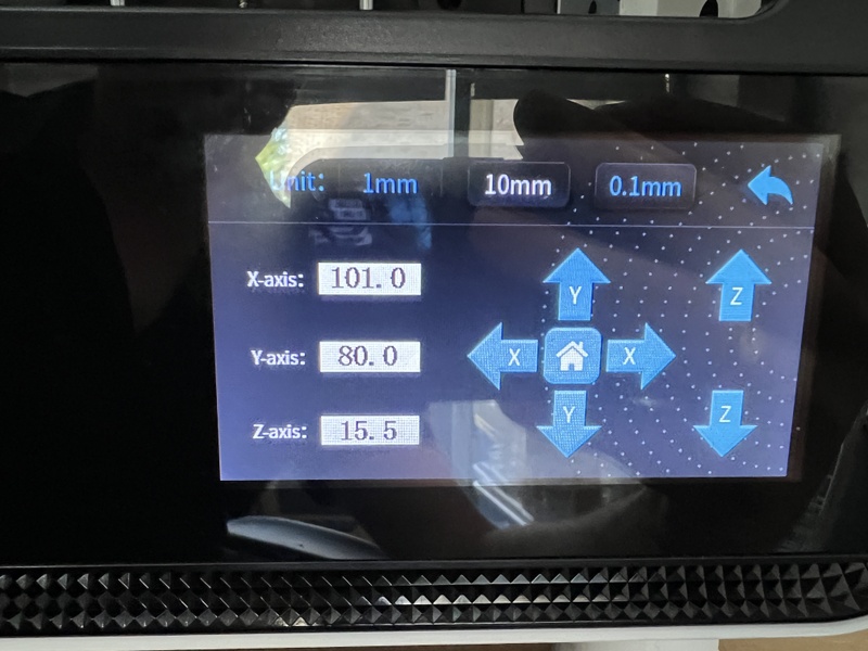

Hmzz, ik heb een raar dingetje met me printer.
Ik heb een stroomuitval gehad want trok per ongeluk de verkeerde stekker eruit.
Nu lijkt het wel alsof die printer compleet van slag is.
De CR-Touch werkt niet meer zoals het moet want als ik bed levelling aanzet dan komt de probe van de CR-Touch buiten het bed terecht waardoor hij daarna stopt.
Als ik handmatig wil gaan bewegen met de steppers dan zie ik rare waardes na autohome:
:strip_exif()/f/image/NnqpHW8kbcQpEudqrAdNfXZy.jpg?f=fotoalbum_large)
Als ik dan de Z-axis helemaal naar beneden laat gaan tot 200.0 dan komt die niet helemaal beneden.
Als ik dan de motorcontrol vrij zet kan ik het bed nog meer naar beneden drukken.
Ook zie je dat de X en Y axis niet in het midden staan van het bed ( 100.0 / 100.0) Maar op 101.0 / 80.0.

Heb je al een reset geprobeerd?marcel19 schreef op vrijdag 16 juni 2023 @ 14:36:
Ik herinner mij nog wel van de Ender 3 dat je na een firmware flash nog een keer een aparte reset moest doen. Dat heb je gedaan? Dus niet alleen de flash.marcel19 schreef op vrijdag 16 juni 2023 @ 15:11:
Volledig nieuwe flash op het moederboard en op het board van de printer zelf. Maar helaas.
Yes,mphilipp schreef op vrijdag 16 juni 2023 @ 16:04:
Flash het moederboard > restart
Flash het board > restart

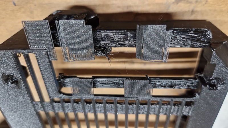

Vorige week een Prusa MK3S+ overgenomen van een Tweaker en lekker mee aan het printen.
Gisteren prusament binnen gekregen dus gelijk aan de slag om voetjes te printen waar squashballen in kunnen.
https://www.printables.co...-efficient-system-for-pru
Alleen met Prusaslicer krijg ik de support er bijna niet af.
Ik heb hem op alleen bed support staan.
Moet ik dit anders instellen?

Probeer eens de nieuwste prusaslicer 2.6.Crxtreem schreef op vrijdag 16 juni 2023 @ 16:18:
Die heeft organic(tree) supports die veel beter werken en ook nog eens minder filament kosten.
PS: lijkt er ook op dat je deze zonder support kunt printen trouwens. Rondje waar de bal in gaat naar beneden en effe kijken wat je slicer dan zegt.

Ben benieuwd, hij staat 1 voetje te printen met tree support.Boullie schreef op vrijdag 16 juni 2023 @ 16:43:
Kan altijd nog met bal kant naar beneden proberen maar dat gaat denk ik in het midden bij de schroef niet goed.
Print is klaar maar de support is weer voor geen meter los te krijgen.
Het lijkt meer samengesmolten te zijn met de print.
Ik ga maar eens proberen of het in Cura beter gaat.

Een tijd geleden heb ik een 2ehands prusa mk3s+ aangeschaft. Tot nu toe gaat het goed met het printen van PLA. Nu heb ik een paar printjes gedaan met PETG (prusament). Echter gaat het bij het bridgen mis en mis ik daar de details en is er wat (dikke) sliertvorming, hierdoor gaan er ook verschillende details verloren zoals de kleine nokjes. Ik print met een Ikea lack enclosure met default settings in prusa slicer. Ik had bij nieuwe pogingen al wat extra supports toegevoegd echter blijft het mislukken. Ik ben relatief nieuw met een 3d printen. Weet iemand wat ik over het hoofd zie?
Default prusament settings:
first layer: Bed 85, nozzle 240
Other layers: bed 90, nozzle 250
/f/image/cTfFy0jWwfO0OjuLqQQJl85y.png?f=fotoalbum_large)
:strip_exif()/f/image/TYXdfPWfKAvCu20fSE7NyBzF.jpg?f=fotoalbum_large)

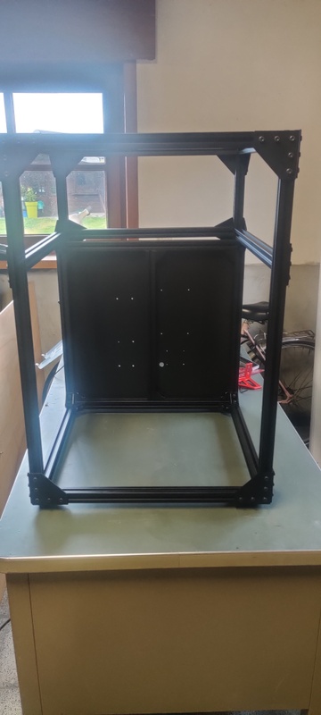

Dit weekend eindelijk eens kunnen beginnen aan de Rat Rig.
Frame volledig uit elkaar gehaald want er was eigenlijk niks meer haaks en de vorige eigenaar had de handleiding niet echt goed gevolgd.
Bij de hoekbrackets had hij de rondellen vergeten monteren.
Als eerste het electronica frame:
:strip_exif()/f/image/XStiCDhwnLTqWvg9FDcZQDn1.jpg?f=fotoalbum_large)
Daarna de rest van het frame, maar dat ging niet echt als gepland, zo stond het haaks:
:strip_exif()/f/image/lU7j2kZYydl3n0yBG9VOzOVy.jpg?f=fotoalbum_large)
Alle hoeken terug losgemaakt en opnieuw in elkaar gezet, ging nu wel goed.
Frame zit nu in elkaar na veel zwoegen, meten, meten en nog eens meten.
Heb de hoeken verschillende keren moeten los zetten en terug haaks krijgen.
Heb ik mij wel redelijk aan mispakt.
:strip_exif()/f/image/27IbDwQgS1ai9tzJPdAc0H6g.jpg?f=fotoalbum_large)
:strip_exif()/f/image/qIMHfGdrNOkZHMMJJw6cH0FC.jpg?f=fotoalbum_large)
De cable guides in oranje worden later nog eens opnieuw geprint als ik alles ombouw naar ASA.
Naar het einde van deze week hoop ik nog wat verder te kunnen doen.
Kost allemaal wat meer tijd omdat ik eerst alles uit elkaar moet halen om te double checken dat de vorige eigenaar het goed heeft gedaan:-)

Ik zou het gehele brugdeel supporten.
Dat model zonder supports gaat hem gewoon niet worden. Kijk maar eens goed naar die nokjes die je noemt, die kunnen niet worden gebridged, die worden in mid-air geprint (en veranderen dus in spaghetti). Die spaghetti plakt waarschijnlijk aan je nozzle en gooit roet in het eten van de volgende lagen.Avvd schreef op zaterdag 17 juni 2023 @ 10:51:
Ik zou gewoon accepteren dat je dit model (goed) moet supporten, shortcuts kosten je in de praktijk vaak meer tijd dan proberen het zo efficient/snel mogelijk te doen
Dat ziet er uit als een _flinke_ bridge. Zal sowieso best een uitdaging zijn.Avvd schreef op zaterdag 17 juni 2023 @ 10:51:
Hoe oud en hoe droog is je PETG?
Ik heb zelf issues met PETG waarbij er "gaatjes" vallen (zie mijn wat oudere topic op het prusa forum. Dat soort gaatjes zouden funest kunnen zijn voor dit soort lange bridges.
Ik heb dit al neergelegd bij Prusa support en die hebben me geadviseerd een paar keer een cold-pull te doen. zie dit artikel van prusa. Check ook dit artikel over de idler screw.
Gebruik je prusa slicer 2.6 (RC nu)? Die geeft nml zelf aan wanneer "printing instability" issues zijn. En die kan je ook betere support voor je laten tekenen.
U vraagt, wij antwoorden.
Bedankt voor alle tips, ik ga het allemaal eens doorlezen. Ik had verwacht dat het bridgen wel zou kunnen maar wellicht was ik wat te optimistisch. De filament is overigens nieuw (2 dagen uit de verpakking). De nokjes had ik totaal niet aan gedacht maar dat klinkt natuurlijk logisch dat het niet werkt. Ik heb hem vandaag geprint met voldoende supports en nu kwam het er goed uit. Vooralsnog zit ik op versie 2.5.2 aangezien de 2.6 nog niet GA is. Ik merk dat het makkelijk printen is met de Prusa echter moet ik het 3d printen zelf nog wat meer leren.MeMoRy schreef op maandag 19 juni 2023 @ 17:04:

Is het dat de PETG al zo snel vocht aantrekt?
Moet de filament echt verwarmd worden of kan ik hem ook in een box met vochtvreter stoppen?
Daar heb ik mijn normale PLA in zitten en die staat netjes op 10% vocht.

Bijzondere is dat ik vorige week meerder prints heb gedaan waarbij alles wel goed en strak geprint werd.Boullie schreef op dinsdag 20 juni 2023 @ 20:41:
Heb eigenlijk zelf nooit last van vocht in mijn PETG maar kan zijn dat je een nattere rol hebt gekregen.
Het vocht zit opgesloten in het filament en je hebt echt wat warmte nodig om het eruit te krijgen.
Esun heeft wel cheape dryboxen(+- €50,-) en wil je meer DIY dan kun je een food hydrator pakken en de rekjes open knippen zodat er een rol in past. Dan ben je nog 2 tientjes goedkoper uit of zo.
Nu vandaag is het ineens anders.
De print voelt ook ruw aan en is echt niet zo strak als de andere.
Daarbij moet ik nog steeds de supports met geweld losbreken en is het oppervlak niet mooi.
Tot nu toe is het enigste positieve aan de prusa dat hij direct goed levels.
Ik ga maar eens kijken hoe de voetjes er op mijn Ender uit komen.
Net een print in PLA van een ander voetje gedaan met een support en deze komt haast vanzelf los.
Zou de standaard temperatuur van PETG te hoog staan in Prusaslicer dat hij de support samensmelt met de print?

Zou kunnen, maar PETG hecht simpelweg ook een stuk beter dan PLA, en print een stuk "stroperiger" waardoor je misschien meer contact met je supports krijgt.Crxtreem schreef op dinsdag 20 juni 2023 @ 21:21:
Net een print in PLA van een ander voetje gedaan met een support en deze komt haast vanzelf los.![]()

drybox werkt ook maar trager.Crxtreem schreef op dinsdag 20 juni 2023 @ 20:03:
Wel bijzonder, ik heb ook een rol PETG Prusament die nog geen week oud is en staat nu een print te doen en hoor ook alleen maar plopjes tijdens het printen.
Het oppervlak vertoont ook gaatjes.
Hogere temperatuur versnelt het droogproces. Enerzijds door de temperatuur zelf. En anderzijds omdat temperatuur verhogen een erg efficiente manier is om de relatieve luchtvochtigheid te verlagen. (warme lucht kan meer vocht opnemen)

Ik zal mij maar eens gaan verdiepen in een drybox.
Nu aan mijn 3e voet bezig voor de MK3S+ met PETG en op een iets lagere temperatuur.
Het ploppen is nu een stuk minder.
Support gaat wel redelijk los alleen moet wel met een spatel de restanten eraf halen.

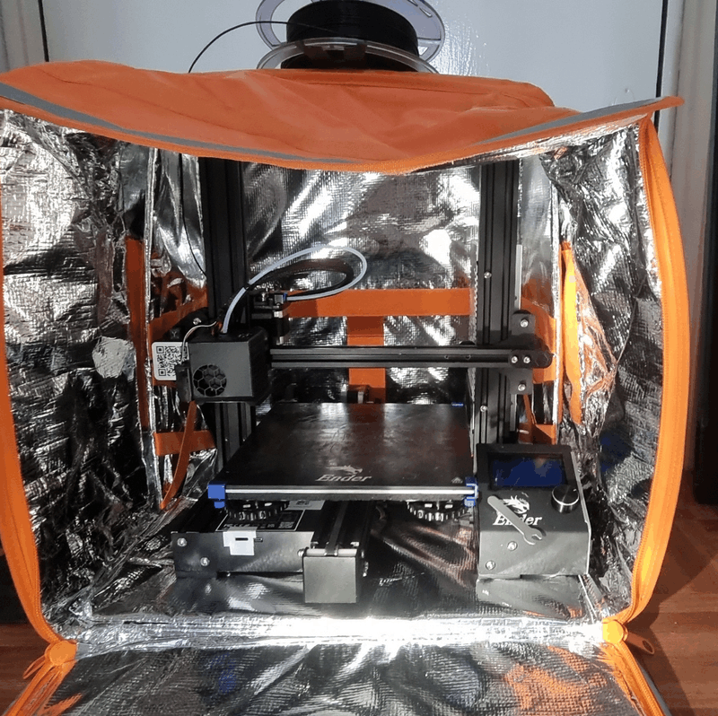

Net iets leuks ontdekt; een ender 3 neo past precies in een bezorg tas. En die zijn op marktplaats te vinden voor 20~30euro.
Dan heb je dus een geisoleerde "behuizing" met klep, en een rits bovenin waar je filament door kan loodsen. En na een ABS print kan je er een slang insteken om de lucht naar buiten te pompen. Plus hij vouwt erg klein op, neemt dus weinig extra ruimte in.
Ik heb er nog niet mee geprint op deze manier en moet nog even kijken wat betreft kortsluitingen enzo. Waarschijnlijk ook wat spacers printen en plaatsen zodat de ventilatoren gegarandeerd ruimte hebben. En natuurlijk goed markeren zodat er nooit meer eten in vervoerd wordt.
Maar goed, 20~30 euro voor een geisoleerde behuizing is een vrij goede deal. Iemand die nog andere problemen voorziet?
Misschien dat je prints naar pizza gaan ruiken?godofal schreef op maandag 17 juli 2023 @ 13:38:
Ik zou me vooral zorgen maken over of die tas wel stevig genoeg blijft staan dat hij de gantry en bed niet in de weg gaat zitten. Natuurlijk is dat op te lossen met een paar alu profielen voor extra stevigheid.
