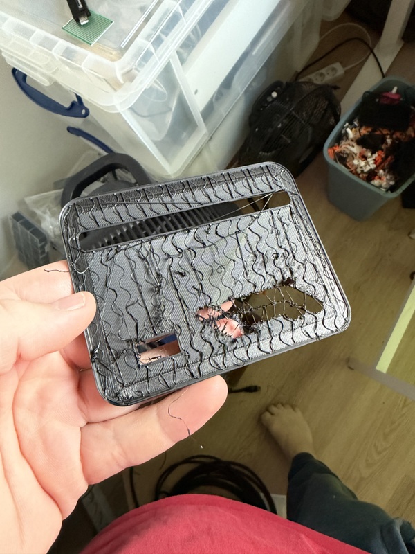

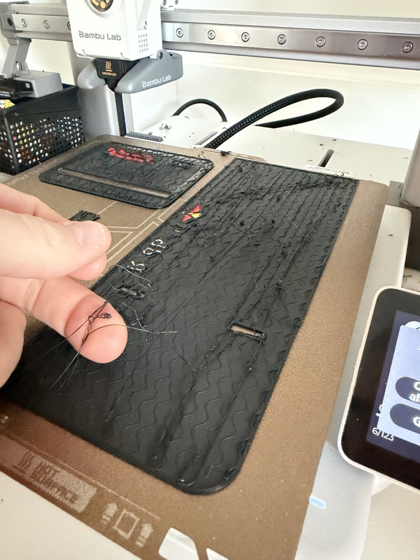

  • Toppe
  • Laatst online: 09:16
Toppe
Oké ✅
Iemand een idee? Ik probeer deze te printen maar hij loopt nu al voor de derde keer ‘vast’ op het zelfde gedeelte.
Afbeeldingslocatie: https://tweakers.net/i/6HHLnye0raGNHAIAsSpQq86ENYQ=/x800/filters:strip_icc():strip_exif()/f/image/Xjns7XQ2CsPR7Dnk2SJg8fkh.jpg?f=fotoalbum_large
Afbeeldingslocatie: https://tweakers.net/i/Azp9JEjeaz-eKJq3r0R9UtQYYw4=/x800/filters:strip_icc():strip_exif()/f/image/Ib3Stu2GoR0toK6OSxdwZ3BT.jpg?f=fotoalbum_large
Afbeeldingslocatie: https://tweakers.net/i/z7qkYFz6_XjDwcrQBX8-Qdw_cPk=/x800/filters:strip_icc():strip_exif()/f/image/4iZd4o4OUkuKmrm6EgGmwd5Z.jpg?f=fotoalbum_large
Ik print hem op PETG en de eerste lagen gaan perfect. Zou het kunnen dat de infill niet goed is? Ik print hem direct vanuit de app.

  • ocf81
ocf81
Gewoon abnormaal ;-)
Toppe schreef op maandag 20 april 2026 @ 20:05:
Ik zou hem gewoon eens opnieuw slicen en dan wellicht de lijnen voor de infill wat breder maken, zodat die beter hechten. Ik had van de week ook zo iets met een PCCF print, en het wilde pas lukken doen ik de breedte van de ondersteuning op 150% van de spuitmondbreedte had gezet.
