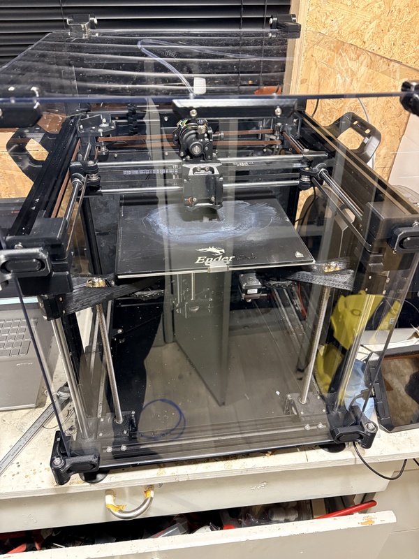

Ik ben eerst maar eens terug naar de basis gegaan en gekeken naar het frame. Qua stijfheid is het prima, maar de plaat die op de X as staat is wat krom (zijkanten komen naar voren) en de twee achterste schuine platen wijzen naar elkaar.

@Pathogen kom je niet al een heel eind met een ouderwetse geodriehoek?

De stangen van de assen komen niet letterlijk bij elkaar, dus dat is dan wel erg op het oog schatten...
Laserkruisje lijkt tot nu toe te bevestigen dat de X stang goed haaks loopt ten opzichte van de Y stangen, dat is wel positief want die lijkt me het moeilijkst te corrigeren.
De rest moet nog even wachten want gezin en zo

Pathogen schreef op woensdag 21 januari 2026 @ 18:05:
Ik denk dat het vooral belangrijk is dat de glijstangen van X Y en Z goed haaks staan ten opzichte van elkaar, maar hoe kan ik dat netjes meten? Ik heb nog wel ergens zo'n laser waterpas die een kruisje kan maken...
Opmeten met een meetlint, dat doe je op het oog op de ~halve mm. Meten vanaf de 10cm zodat je het streepje goed op het begin kunt houden. X meten, Y meten en A (diagonaal) en even terugdenken aan MAVO 1 wiskundeles :+ .

Dat is een lekker KISS antwoord! En natuurlijk de diagonaal allebei de kanten op meten want als die verschillen zit je met een parallellogram ipv een rechthoek...
EDIT: volgende ochtend, even wat langer over na kunnen denken.
De printer heeft een paar kwetsbare punten, maar mijn eerste doel is om er in de huidige staat een testprint uit te krijgen. Dus, wat kan ik doen met de printer zoals ie NU is?
  • Fysiek de Z-as levelen dmv de papiermethode. (Links nozzle strak op papier krijgen, dan rechts de Z-as ietsje hoger zetten, meet, repeat.)
  • Y-as controleren op level afwijkingen (Aangezien het een bedslinger is zal ik dat bij het bed moeten aanpassen)
  • Testprint maken zonder homing- of level commando's, Zolang ik nog steeds niet snap wanneer dat wel en niet overschreven wordt moet het maar even zo - ik wil met deze stappen bevestiging dat het ding potentie heeft om normaal te printen.

Simpelste manier is een schuifmaat aanschaffen en printer laten homen en links en rechts hoogte verschil meten ten opzichte van een vast punt (bijv op de Xas naast de extruder) en dat voor en achter herhalen. Daarna 100mm omhoog sturen en dezelfde meting uitvoeren. dan heb je als het goed is 8 meetpunten waaruit je kan opmaken welke kanten je machine scheef staat. liefst dit proces 3 x herhalen om te kijken of je dezelfde waardes krijgt. als je dezelfde waardes krijgt dan is de herhaalbaarheid goed, if not dan zit er waarschijnlijk wat los of zit er ruimte ergens. als je dat niet aanpakt krijg je er waarschijnlijk nooit echt iets uit.
if yes dan kun je gericht zoeken naar afwijkingen. je zou de 8 matingen kunnen uitbreiden met een meetpunt in het midden mocht je vermoeden hebben dat er assen krom zijn.
Bij een 3D-printer is een schuifmaat inderdaad iets waar je inderdaad niet echt zonder kan. Die heb je nodig om dimensies te verifiëren met de verschillende testjes beschikbaar zijn. Niet alleen een kubus, maar ook testjes om zaken zoals de mate van haaksheid van de assen te testen, de extrusiefactor etc.

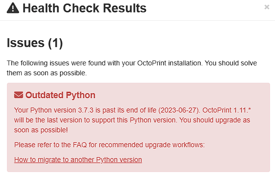

Omdat ik afgelopen weekend geen trek had in de fysieke kant heb ik in ieder geval een Octopi klaargezet, in de hoop dat ik met een M503 nog wat inzicht kan krijgen hoe de printer is ingesteld. Mis alleen nog een USB-A naar USB-B kabeltje, terwijl ik die dit weekend nog in mijn hand had in de kringloop... Niet meegenomen omdat ik dacht dat ik er nog wel eentje had - niet dus!
Ik ben er inmiddels wel over uit dat het eindresultaat Klipper gaat worden. Maar omdat ik het leuk vind wil ik ook eerst nog Marlin 1 proberen, en misschien ook nog Marlin 2 omdat die ook gewoon schijnt te kunnen werken met dit MKS Gen v1.4 bordje.

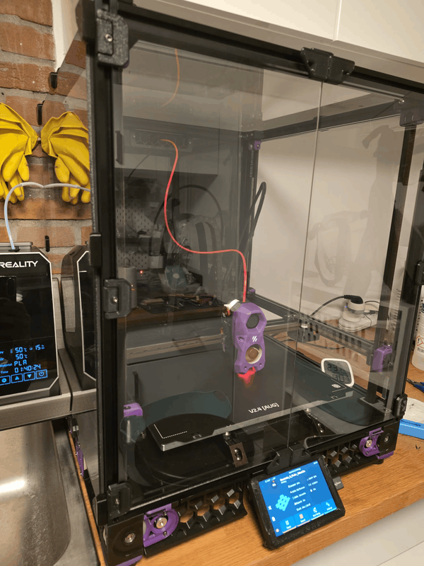

5 jaar geleden heb ik ook een Voron gebouwd (V2.1436) en in die tijd heeft de printer denk ik zon 2000 uur gedraaid. Het merendeel daarvan waren onderdelen voor de printer zelf, want de printer upgraden/aanpassen vind ik leuker dan het printen an sich. Gezien het al weer een tijd geleden is dat ik geld in deze put heb gestoken dacht ik, laten we weer wat upgraden.
Onderstaande foto is van vlak voor de grote verbouwing:
Na de build ben ik verder gegaan met een project wat al een tijdje stil ligt: de landy 5 (4x4 1/8 RC auto)
Afbeeldingslocatie: https://3dsets.com/wp-content/uploads/2021/12/P1310205-4-900x675.jpg
Dit is een auto waarvan bijna alle delen 3d prints zijn, behalve de obvious (schroeven, elektronica). Ik heb er nu zon 120 uur aan print tijd opzitten en nog 30 uur te gaan, hieronder wat van de onderdelen:
Afbeeldingslocatie: https://tweakers.net/i/eOziaFe6sdK0AybbsO13h29Q-YA=/x800/filters:strip_icc():strip_exif()/f/image/497CZufD3whDbButqsnigElw.jpg?f=fotoalbum_large
Afbeeldingslocatie: https://tweakers.net/i/gVC5j7yOnk8E5OD2QEoYVvcfrK4=/x800/filters:strip_icc():strip_exif()/f/image/3WoV5QxciYaI3cHvBFT5mb3Y.jpg?f=fotoalbum_large
Helaas kwam er na al het printen weer een oud euvel naar boven, op 1 of andere manier is er (nog steeds) wat mis met mijn belt path. Beide belts tonen sporen van rafelen aan de bovenzijde en ik kom er niet helemaal uit waar het aan ligt, maar de oplossing heb ik al wel: CNC parts!
CNC A/B drives, XY joints en een lichtgewicht X-as zijn onderweg, ergens volgende week hopelijk een update met wat foto's :*)
| Voron V2 | Fanatec Podium DD1 | Porsche Podium Wheel | APM | PDME | CSP V3 |

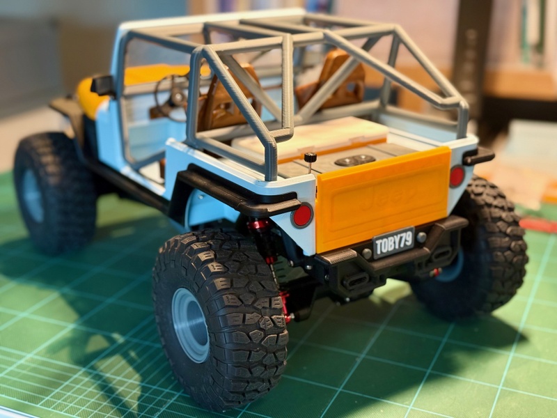

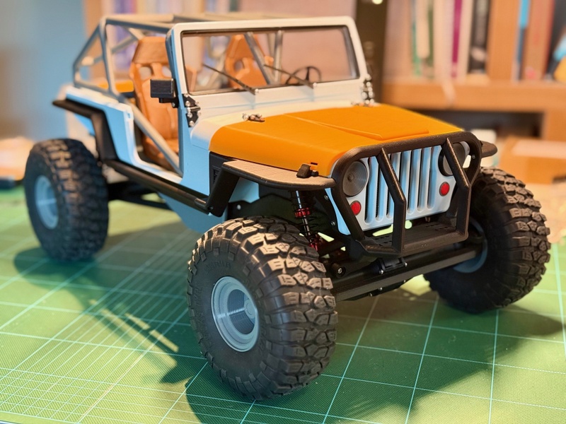

Ik ben ook lekker bezig geweest in de kerst-vakantie. Een Thumper RC. Inmiddels heeft hij ook remote control koplampen, maar daar heb ik nog geen goede foto van gemaakt.
https://www.printables.com/make/3092022?comment_id=3092022
Afbeeldingslocatie: https://tweakers.net/i/5nE9zbe1yOBuVXSX2O0LR3sSXDU=/800x/filters:strip_icc():strip_exif()/f/image/t2ojz0DDIJ8W3s2QqwbvbMKd.jpg?f=fotoalbum_large
Afbeeldingslocatie: https://tweakers.net/i/bFykQdMfTpWRTTZVnCX95IbP09U=/800x/filters:strip_icc():strip_exif()/f/image/tPNwMF1R9T3no3vixViukHZs.jpg?f=fotoalbum_large
[ Voor 47% gewijzigd door pipo1000 op 29-01-2026 20:06 ]

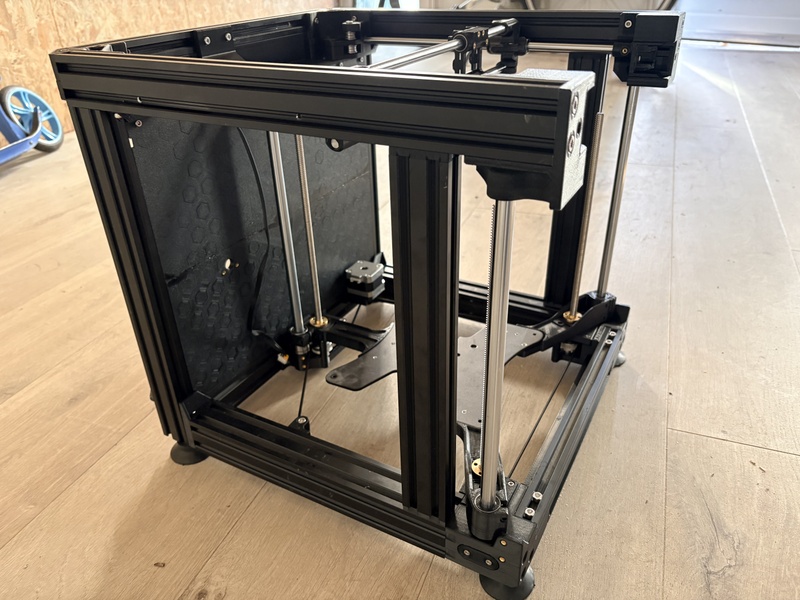

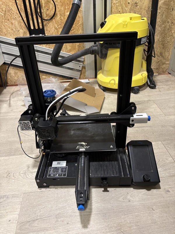

Ik ben begonnen met een ender3ng conversie hiermee maak je van je Ender 3 een CoreXY printer.
Alle frame parts zijn geprint en het opbouwen is begonnen.
Alleen ben ik er nog niet overuit welke extruder en hotend ik wil gebruiken. Iemand nog aanbevelingen of nog wat op de plank liggen het liefste redelijk low budget upgraden kan altijd nog 😀

Afbeeldingslocatie: https://tweakers.net/i/MtzV9MNtTBzlNknl5DVMT6WAe4w=/800x/filters:strip_icc():strip_exif()/f/image/uMW7NCffmjtBbgdB1x6EzWv0.jpg?f=fotoalbum_large
Afgelopen week al een aantal kledinghangers geprint en later ontdekt dat er precies 2 op het printbed passen (350x350) In de slicer past het perfect maar in de praktijk kloppen de coördinaten niet helemaal.
De printer denkt dat het bed al begint op de plaats waar de Z-home probe zit maar dat is eigenlijk +- 10mm achter het daadwerkelijke printbed. Is het oplossen hiervan iets eenvoudigs als alleen de printer.cfg aanpassen of moet ik met meer zaken rekening houden?
Ik wil eigenlijk niet teveel risico moeten lopen mbt software installs etc, momenteel print hij perfect.

Kan je niet gewoon je lengte aangeven + 10mm extra movement. Zoiets deed ik met mijn Klipper op mijn Ender3.

Je zou in je slicer de start gcode aan kunnen passen. Na homen met G1 Y0 de y as naar 0 bewegen en dan met G92 Y10 zeggen dat hij eigenlijk op 10 staat.

Dit probleem had ik ook. Je moet spelen met de position-endstop en position-max waardes in de printer.cfg. Ook heb ik de homing endstops (sensorless homing heb ik) helemaal rechtsvoorin geplaatst waardoor het beter uitkwam.
Tip is, je positon_max kun je gewoon groter dan 350 maken. Je zegt 10mm mis te zitten, als je dan je postion_max op 360 zet dan heb je kans dat het beter staat.

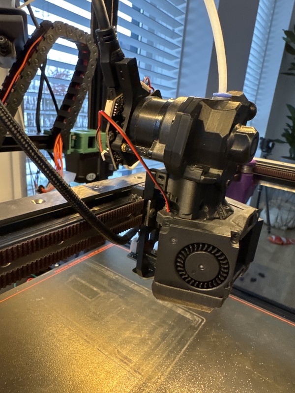

Even copy paste wat op de discord staat.
Heb een probleem met mijn Voron. Heb laatst de V2 Gantry Squaring gedaan en dat zag er wel redelijk uit. Alleen bij de laatste stap de belt aan de linker kant ietsjes strakker gedaan omdat die anders niet squar was. Dat was ook gewoon goed volgens de handleiding.

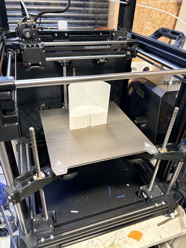

Een poosje geleden een Ender 3 v2 voor 10.- op marktplaats gescoord waar de x velt spanner van defect was een nieuwe hiervoor geprint en hij werkte weer 😁
Maar wat moet ik met 2 printers🤷‍♂️
Besloten om de ender 3 helemaal uit elkaar te halen en een E3ng te bouwen.
Erg leuk proces en veel geleerd

Specs:
Mcu: btt e3 mini v3
Toolhead: BTT ebb can36
Extruder: orbiter 1.5
Hotend: TZ v6 3.0
Host: rpi4b 2gb
Ik ben nu al weer aan het kijken hoe ik hem verder kan upgraden, zit te denken aan een linear rail voor de x en y

H143 schreef op vrijdag 3 april 2026 @ 09:37:
Meer dingen sneller printen natuurlijk! Ik ben toch maar wat blij dat ik 5 de dagen printen voor mijn laatste project naar 2 kon ombuigen met mijn Core ONE+, MK3.5 en omgebouwde Anet A8.
[ Voor 78% gewijzigd door ocf81 op 03-04-2026 09:55 ]
© ocf81 1981-infinity
  • H143
  • Laatst online: 14:24
ocf81 schreef op vrijdag 3 april 2026 @ 09:53:
Mooi project! Hoe veel was je kwijt voor het ombouwen?
Ik gok zo’n 250.-
180.- voor de kit
2 rollen a20.- asa+ filament
10.- voor de btt skr mini
15.- btt ebb36 incl u2c
5.- orbiter 1.5
Wat kleine meuk kabels e.d.

Erhm ik heb mijn printer een tijdje minder gebruikt, een ender 3 met klipper op raspberry Pi.
Nu ontvang ik deze melding..
Hoe erg is het dat mijn python out of date is? Heb ik kans dat bij een update hij het opeens niet meer doet oid?
Of ontvang ik nu überhaupt geen updates?
Ik wil uiteindelijk wel up date, maar stel het steeds uit omdat het beetje gedoe is met nieuwe install en dan recovery...
Afbeeldingslocatie: https://tweakers.net/i/sloqv6QfMQPbCj5rcFzW3j4qTSQ=/fit-in/4000x4000/filters:no_upscale():strip_exif()/f/image/LCi26gLHID9Z7l0qSixI53d3.png?f=user_large
Als je niks bijwerkt blijft alles werken. Alleen wordt het dan wel een beveiligingsrisico. Als je OctoPrint bijwerkt kan het wel zo zijn dat de minimale Python versie die nodig is ook meegroeit. In dat geval moet je ook je Python bijwerken. De oplossing is om de aanwijzingen achter link te volgen en sowieso het OS op je RPi bij te werken en niet alleen OctoPrint.

Heb afgelopen weken ook een printer gebouwd. Na een uurtje of 40 van testen en kalibreren was het vandaag zo ver. Printtijd 11 uur. Vaas is 39 cm hoog.
Afbeeldingslocatie: https://tweakers.net/i/5g1AXkLJwRSiPFSxQ8gdW3KVmYQ=/x800/filters:strip_icc():strip_exif()/f/image/2l3QSVVdzlrRyHyA7YBvTfrH.jpg?f=fotoalbum_large
Afbeeldingslocatie: https://tweakers.net/i/j1be9Si8crFnuWF7qy6dhoMJ01I=/x800/filters:strip_icc():strip_exif()/f/image/1iue2DzdCzSunyPcvd4N9MyP.jpg?f=fotoalbum_large
Erg blij met het resultaat.
  • Daniel.
  • Laatst online: 12:14
Mike-Nikon schreef op zondag 6 september 2026 @ 20:24:
Wel gaaf, wil ook ooit nog eens een printer bouwen. Heb een Voron 2.4 overgenomen maar wil er ook nog wel een trident bij en die multicolor gaan maken.
<GoTHC>Daniel#23781 | Mijn PC
  • Leviathius
  • Laatst online: 21:35
Is die spoel nou zo klein of die printer zo groot :o Mooi apparaat is het geworden hoor! Erg clean!

Leviathius schreef op maandag 7 september 2026 @ 09:59:
Die spoel is zo klein. Wel jammer om te zien dat de spoelhouder geen grotere rollen lijkt aan te kunnen, want ik print tegenwoordig vaker met rollen van 30 cm dan met rollen van 20 cm.

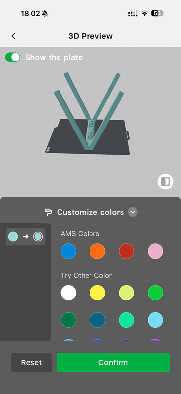

Crosspost, want ik denk dat niet veel mensen van dit topic in het Bambu Lab topic kijken, maar het is evengoed nuttig voor iedereen.
Zag dit filmpje op YT:
Belooft een beter manier van supports toepassen. Bepaalde objecten zijn sterker als je ze op 45 graden print. Maar dan heb je een boel supports en dat is soms ook weer lastig. CNC Kitchen stelde een tijdje geleden dat je die supports moet mee-ontwerpen. Maar niet iedereen kan zelf ontwerpen en een bestaande STL aanpassen voor die methode is ook lastig. Tot nu dan...de meneer van dit filmpje heeft een website gebakken waar je je model in kunt stoppen en dan maakt hij die supports voor je.
Nog niet geprobeerd, maar het klinkt nuttig.
