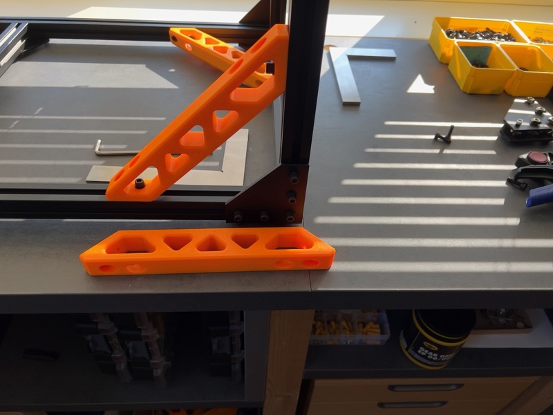

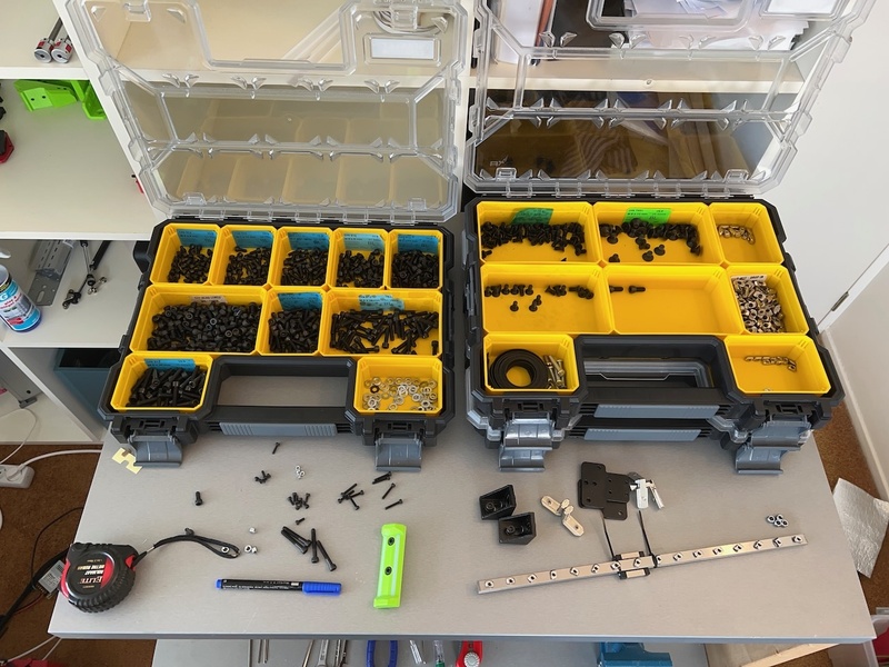

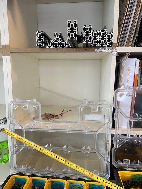

Het grote slopen is begonnen >:)

  • pwillemske
  • Registratie: November 2014
Lekkere kleurencombinatie die je had, rood en groen :+ Wel fijn dat je zoveel ruimte hebt om alles georganiseerd neer te leggen. Hoe hebben de oude lagertjes van de pulley’s het gehouden? Ik lees daar veel verschillende maar vooral negatieve verhalen over. Dat hebben ze met de 3.1 opgelost.

  • InflatableMouse
  • Laatst online: 29-08 13:52
@pwillemske groen is origineel petg, rood is abs, moest ik al verplicht vervangen.
Lagers zijn 100% in orde. Ik heb dan ook niet heel veel geprint eigenlijk.

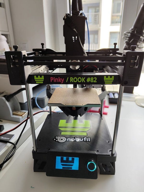

  • InflatableMouse
*O*
Afbeeldingslocatie: https://tweakers.net/i/f_MdSkKPqXlnVL9yDLNUdciQsCw=/800x/filters:strip_icc():strip_exif()/f/image/SjNRLrQ0PZYoRQFyZ5G9W3y3.jpg?f=fotoalbum_large

Join the club :)
Afbeeldingslocatie: https://tweakers.net/i/TvWwpeP_mNhRnHHXLSTMDXIOA3g=/x800/filters:strip_icc():strip_exif()/f/image/eHa4p9SUj3q9FaLwZSaOCNr4.jpg?f=fotoalbum_large
En print zo'n Rook ook nog met enige kwaliteit? Het lijkt mij meer een speeltje dan een serieus stuk gereedschap. Natuurlijk zijn speeltjes zo nu en dan ook heel leuk hoor. ;)
© ocf81 1981-infinity
  • Pinky-H9
  • Laatst online: 26-10-2023
ocf81 schreef op vrijdag 12 mei 2023 @ 09:11:
Voor mij was het meer een projekt van: Oh heb nog een doos vol troep liggen .... he kan ik een rook van maken :)
Printen gaat best leuk maar is niet te vergelijken met mijn Vcores :)
Dus wil je een printer die echt netjes print ..... naja doe maar geen Rook dan maar wil je knutselen aan een leuk projekt en het kan ook nog printen .... Go for it.
Mijn dochter gebruikt Rook nu voor prullaria te printen.

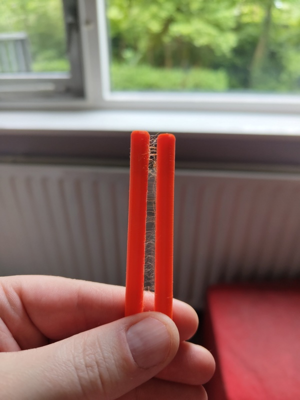

InflatableMouse schreef op donderdag 11 mei 2023 @ 16:12:
Ik heb ooit eens een rol eSun PETG gekocht, de helft hangt nu na een jaar weer aan de spoolholder omdat het stringt als een seniele rotweiler (oke, tikkeltje overdreven :+ ).
Hoe is dat met DD PETG? Andere soorten van DD ben ik wel tevreden over, alhoewel de ASA nog wel behoorlijk kromtrekt.
Stringing is wel een beetje inherent aan PETG geloof ik en dit heeft het dus ook bij mij. Maar klein brandertje en het is zo weg.

Boullie schreef op vrijdag 12 mei 2023 @ 09:57:
Mja, oke.
Is het zo erg als dit ook?
YouTube: PC000839
Retraction lijkt gewoon compleet niets te helpen namelijk, dat zijn 5 verschillende temperaturen met retraction van 0mm naar 3mm (op een direct drive). Geen verschil te zien ...

InflatableMouse schreef op vrijdag 12 mei 2023 @ 10:03:
Mja, oke.
YouTube: PC000839
Had toevallig nog een printje van 2 dagen geleden liggen.
Zijn natuurlijk wel ultieme poepprints dit qua stringing. Mijn resultaat lijkt wel iets minder te hebben dan dat van jou. Dit is toevallig prusament orange PETG maar devil design heeft hetzelfde resultaat.

  • Hortz
  • Laatst online: 12:44
Ziet er bekend uit. Is bij mij ook altijd met PETG zo (gebruik nu PETG van FormFutura).
Brander er even snel langs en alles is weg.

  • InflatableMouse
Afbeeldingslocatie: https://tweakers.net/i/arxDq_GzcDFVeb1JR8eSC0KGSZ8=/x800/filters:strip_icc():strip_exif()/f/image/AwCIwm9dDIWkEOcN5blpjscJ.jpg?f=fotoalbum_large
Afbeeldingslocatie: https://tweakers.net/i/bDhrtJL_tBJLByj5s_Fa0lloB4U=/800x/filters:strip_icc():strip_exif()/f/image/Mc5V8TkCq0II2LXupwnezvnd.jpg?f=fotoalbum_large
Beetje aangepaste brace, in PETG en geen bananen meer. Op die ene foto lijkt het nog krom maar dat komt door de lens denk ik.
De binnenkant heeft geen afgeschuinde hoeken meer en deze is 4mm smaller. Zit met de voorkant gelijk aan de buitenkant (dus tegen enclosure paneel) zodat de 4mm aan de binnenzijde ruimte biedt voor een haak om de hoek te controleren.
Deze kan ik per 2 printen, duurt 12 uur per 2 dus volgende week heb ik genoeg braces om het frame af te maken.
  • Pixelmagic
  • Laatst online: 26-08 21:38
Pixelmagic
Ubergeek
InflatableMouse schreef op zaterdag 13 mei 2023 @ 09:30:
Zijn dat blijvende structurele elementen ? Als dat zo is een bijzondere constructie, lijkt me dat er wel wat beters te bedenken is wat dezelfde stevigheid geeft.

  • InflatableMouse
Pixelmagic schreef op zaterdag 13 mei 2023 @ 09:47:
