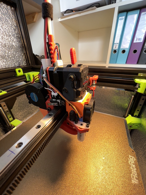

Mij CANbus toolboardje werkt :*) >:) .
Afbeeldingslocatie: https://tweakers.net/i/wg-L3tAbPBbH8lUUsaMbkzyY5jk=/x800/filters:strip_icc():strip_exif()/f/image/MLIbJAt4HLPZMCmH6516iaxF.jpg?f=fotoalbum_large
Afbeeldingslocatie: https://tweakers.net/i/m6AjTiNwHiZQkYvGAIPS0RrPmiE=/x800/filters:strip_icc():strip_exif()/f/image/BXfSPUPaesz7wHJNY0TkWeyx.jpg?f=fotoalbum_large
Afbeeldingslocatie: https://tweakers.net/i/UeGemE9yBKMZA4ytJqM66YAcHkA=/x800/filters:strip_icc():strip_exif()/f/image/HZH6jZnqq6rYC34M7DX4arIA.jpg?f=fotoalbum_large
Afbeeldingslocatie: https://tweakers.net/i/FaTxWqLQkxjViCgrpL_hjhdtZMk=/x800/filters:strip_icc():strip_exif()/f/image/Etyj4BeI2Rblr1oon4M2ZbQx.jpg?f=fotoalbum_large
Kweenienognie hoe ik die draadjes netjes ga maken, zoals je ziet ben ik geen wirewizard.

Afbeeldingslocatie: https://tweakers.net/i/Jh9t04tbbMo5EVWb2y8JD04RLrQ=/234x176/filters:strip_icc():strip_exif()/f/image/fSacoiHDGOyb0bnnTyiD9NQn.jpg?f=fotoalbum_medium
Veel van mijn 3D printer onderdelen zijn in PC geprint (gewoon omdat het kan en erg betaalbaar engineering materiaal is :9 ). Dit werden hoekbeugels voor aluminium extrusie. De rol die je rechts ziet staan is PolyImide (PI) en printen we op 410 graden in een heated chamber van 160 graden (Minifactory), maar dat is helaas is te prijzig voor hobby projectjes.

  • InflatableMouse
  • Laatst online: 29-08 13:52
@pwillemske Haha zelfde hier! Ik weet het ook nog niet. Probleem is ook een beetje dat ASA filament lijkt toch wat moeilijk leverbaar, in elk geval bepaalde kleuren die ik zoek.
Mischien fel oranje, rood heb ik een paar tests geprint en dat vind ik niet zo, er komt een rol donkergroen aan dat lijkt me wel mooi maar die hadden maar 1 rol voorradig. Van dat oranje heb ik ook maar 1 rol, die kan ik misschien nog bijbestellen ergens.
Wit zou ook nog kunnen, maar ik geloof daar daar een probleem mee kan zijn, of was dat met neutraal / kleurloos (is dan eigenlijk wat cremig).
Test prints, let niet op de layerlines, gaat om de kleur. Dat oranje heeft toch wel wat!
Best lastig!Afbeeldingslocatie: https://tweakers.net/i/Xz_-tXBwA8HfZugqNjj3X20DF_w=/800x/filters:strip_icc():strip_exif()/f/image/LD2qHysrCKMvrk59SPk81EQs.jpg?f=fotoalbum_large

Ja inderdaad, welk filament is dat @InflatableMouse ? Ik wil misschien 2 kleuren combineren maar dat maakt de keuze nog lastiger.
Is dat rechtse onderdeel een VZ bracket? Helpt dat echt of is dat meer voor de sier?
Lord-The-Gamer (L-T-G)
  • InflatableMouse
pwillemske schreef op woensdag 3 mei 2023 @ 21:02:
Dat is fel oranje van Devil Design (ASA). Heb net nog een paar rollen besteld bij Tinytronics.
De brace is een ontwerp van mijn broer voor 3030 extrusies. 2 bouten aan elke kant en wat "vetter" voor extra stevigheid.
Ik geloof dat het echt wel gaat helpen, in elk geval tijdens de bouw om hoeken haaks te houden met verdraaien en tillen zodat de spanningen niet op die hoekplaatjes komen. Wel zorgen dat je hem stevig print, niet met 2 perimeters en 10% infil of zo :D . Ik print ze met 6 perimeters, 6 top/bottom layers en 40% cubic met 140% lijndikte. Ding is 270mm lang en weegt 140 gram. Ik wil er in elk vlak 2 hebben tijdens de bouw, wanneer het frame dan helemaal in elkaar zit haal ik ze alleen weg wanneer ze in de weg zitten voor iets anders. Althans, dat is het plan 8) . Dan zijn ze meer voor de sier :9 ,
Ik ga dus niet de upgrade doen, ik haal de 3.0 uit elkaar en ik begin opnieuw met de 3.1 instructies. Complete rebuild dus.
