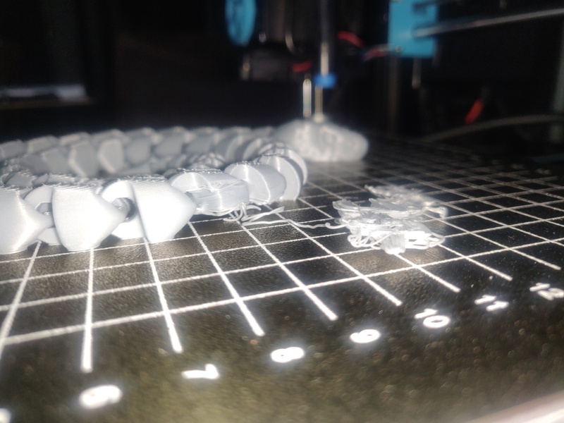

Na enkele geslaagde prints en wat spelen met de instellingen vandaag eerste misprint gehad.
Afbeeldingslocatie: https://tweakers.net/i/8jlBljJ584aE0IsO-mJr_XzJsy4=/800x/filters:strip_icc():strip_exif()/f/image/wyQZmK1ZVSKSEIZ91fHwdjG7.jpg?f=fotoalbum_large
zoonlief wilde een slang van thiniverse dus alles klaargezet zodat hij hem alleen hoefde aan te zetten en af en toe kijken of het goed ging.
Print zou 7 uur duren en na 5,5 uur kwam ik thuis en zag ik dus dat het ergens ff mis is gegaan. zoonlief had het wel gezien maar dacht er niet aan om ff te bellen wat te doen 8)7
Afbeeldingslocatie: https://tweakers.net/i/fle8NwRoo-lv4wg5iUX6vr2SZOI=/800x/filters:strip_icc():strip_exif()/f/image/TKeIFYWcWfjABceXyLhnr1I4.jpg?f=fotoalbum_large
Uiteindelijk de print maar af laten maken aangezien die nu toch al zover was.
We hebben ook nog zo'n 3d pen van de action al 3 jaar in de kast liggen dus de echt mislukte ertussenuit, en de andere met de 3d pen met de hand sluitend gemaakt zodat het toch nog iets lijkt.
Maar waarom het nu is misgegaan, geen flauw idee.

@harley Op het plaatje is zo 1-2-3 niet zo veel te zien. Vaak hebben hechtingsproblemen te maken met een bed wat niet zo schoon is. Daarom wordt ook aangeraden om dat voor het printen altijd schoont te maken met een sopje of IPA. Heb jij je bed schoongemaakt voor het printen?
:F
Nope, het ging eigenlijk al die tijd al gewoon goed, gewoon niet bij stilgestaan.....
volgende keer beter. Al doende leert men toch ?
Ben mezelf nu ook maar solid edge aan het leren, want sketchup loop ik toch al gauw tegen beperkingen aan.
Leercurve is steil, maar we komen er wel ;)

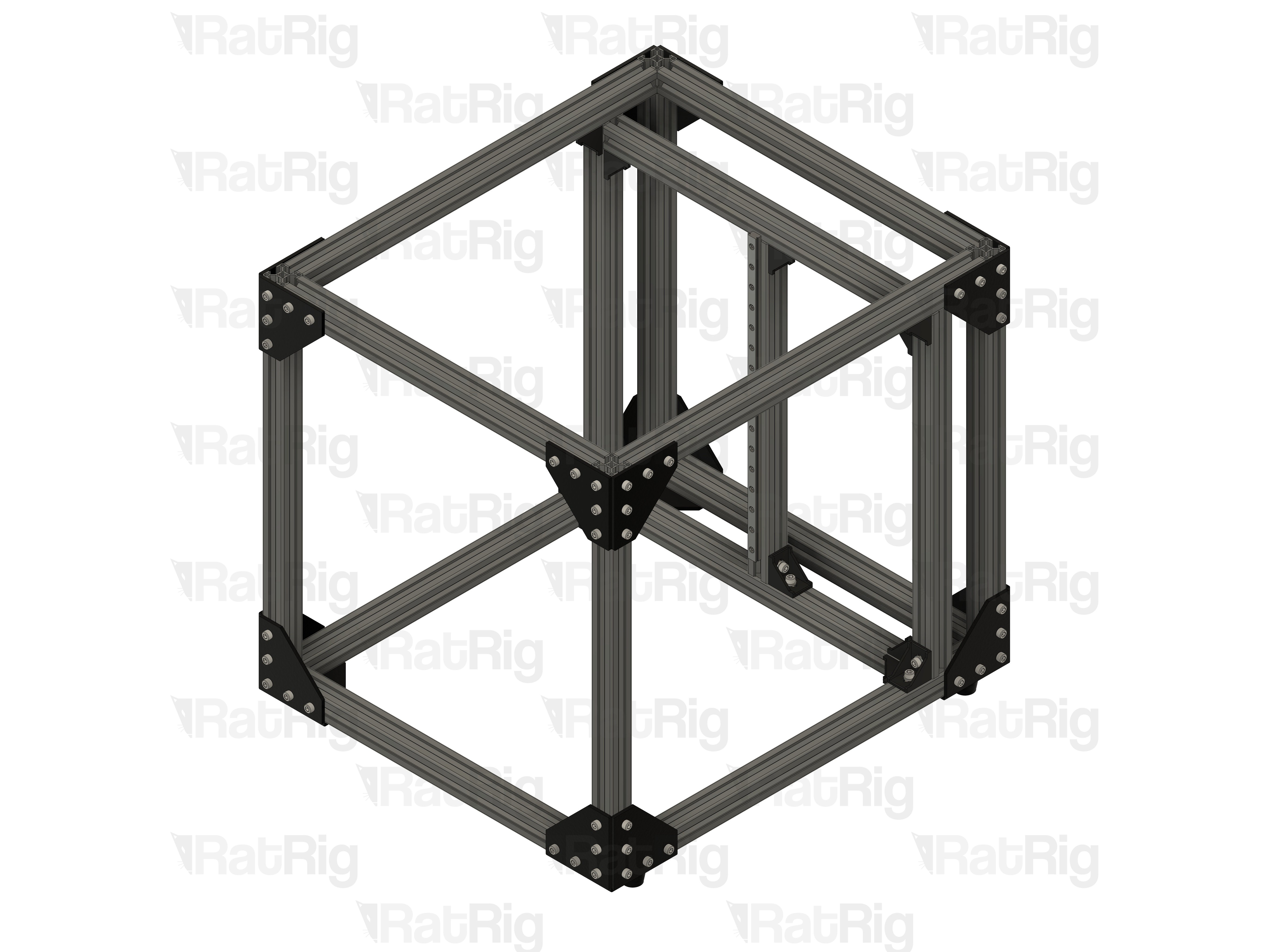

De eerste is een proces dat heet in het engels tramming, komt uit de wereld van freesbanken e.d. en refereert aan het haaks en parallel krijgen van de freeskop ten opzichte van je werkvlak. De wijze waarop een floating gantry werkt in de Voron komt dichterbij hoe dit op een freesbank gebeurt dan met een floating bed. Een van de redenen heeft te maken met massa, op een freesbank ga je geen tonnen proberen te bewegen om je oppervlak waterpas, haaks en parallel te krijgen, je werkoppervlak moet vooral stabiel zijn, dus dat weegt een kweenie hoeveel ton en staat vooral heel stil. Bij een 3D printer met een bewegend bed is dit wat minder van belang omdat je massa beperkt is, maar toch. Het gaat even om het principe.
Als ik hier dan even over nadenk is je bed kantelen in weze een indirecte vorm van tramming, je zet de wereld recht aan iets wat het werk doet. Met tramming op een freesbank stel je direct af waar het om gaat, de kop die het werk doet, en niet de wereld er omheen. Er is 1 ding dat beweegt: de kop. De rest staat til. In het andere systeem zijn er 2 dingen die bewegen. Principieel verschil met de nodige voor- en nadelen.
Een andere reden is wat minder theoretisch en eigenlijk ook veel belangrijker in hobby printers: de traagheid van massa en de lokatie waar dit (bij de Ratrig) zich bevindt. Bij de Ratrig heb je al die bewegende massa, inclusief bed met alle toebehoren, bovenin je machine zitten. Dat ding is eigenlijk topzwaar. Reken daar de massa van je spoel (die loshangt!) en de deksel bij (die al helemaal niet stijf is en er los bovenop ligt) en je hebt het perfecte recept voor vibraties en resonanties.
Het tramming principe is vooral theoretisch, ik geloof niet dat in hobby printers wij het plastic zo nauwkeurig uit kunnen poepen dat dit een praktisch meetbaar of merkbaar voordeel heeft. De massa, haar traagheid en plaatsing daarentegen wel degelijk. Dat is absoluut meetbaar, merkbaar en overduidelijk een probleem met veel consumentenprinters zoals mijn eigen Ratrig. Als je de bouwinstructies erbij pakt, dit plaatje bijvoorbeeld (ik hoop dat tie werkt):
https://d3t0tbmlie281e.cl...rig/lx262vVeQpg51WqY.full
Dan zie je volgens mij ook meteen het probleem. De haaksheid en de stijfheid van het bovenvlak (waar de gantry in beweegt) wordt bepaald door hoekstukjes die met 3 boutjes aan een aluminium profiel zitten van 30mm breed (waar je moedeloos van zou worden als je wist binnen welke toleranties dit geproduceerd wordt). Als je je vervolgens bedenkt dat elke afwijking op die 30mm verdubbeld met elke verdubbeling van de lengte van de extrusie, dan begrijp je hopelijk dat dit een probleem kan worden. Als dat dus 440mm is, is de afwijking aan het einde dus bijna 15 keer zo groot. Een micron wordt dan ineens 0.015mm. Een micron kan ik niet meten, maar een > honderdste wel. Ik liet dat net al doorschemeren, daar komt nog eens bij dat die extrusies (met name de chinese varianten die in trek zijn bij printerbouwers vanwege de prijs) niet heel erg precies zijn, of in elk geval zonder garanties over hoe recht ze zijn ;). De toleranties in snijlengtes voor die extrusies is normaliter +/- 0.2mm, dus als iemand in dat vlak alles tegen elkaar aan monteert, gaat dat onmogelijk haaks kunnen zijn. Tel daar die andere afwijkingen bij op en je hebt een probleem. Ik moest zelf op sommige hoeken bijna een halve mm cm gap ertussen houden om de boel haaks(er) te krijgen, het was best dramatisch.
(Rant) En als ze bij Ratrig dan beweren dat dat geen reet uitmaakt omdat je met wat hoeken corrigeren in de hoogte in het vlak dat ik hierboven aanhaal, om zo je bed mesh goed te krijgen ... ja sorry, ammehoela dat is een pleister op een bloedende wond (maar ik begrijp dat ze dat zo doen omdat het goedkoop is, en goed genoeg is voor een hobby printer).
Dit probleem bestaat volgens mij niet in de Voron. Daarom kon ik die Voron na 1,5 uur rijden achterin de auto, met hobbels en schudden dat ding thuis wegpletteren, aansluiten en had ik direct binnen 0.1mm een vlak bed. Dat is het verschil! Als ik mijn ratrig omdraai om er iets achter te doen en ik duw hem terug, is mijn bed mesh compleet verkloot. Soms van 0.08mm naar 0.33mm variance. Ik vind dat echt helemaal K*. Niet dat het heel veel uitmaakt eigenlijk, dat begrijp ik ook wel maar ik ben iets te principieel om dan te zeggen dat het geen probleem is, of dat er geen verschil is met een vast bed onderin.
Als voorbeeld: als je mijn Ratrig op dit vlak twee tegenover elkaar liggende hoeken met je handen vastpakt en er kracht opzet (ze naar elkaar toetrekt), vervormd dit meetbaar (0.05mm tot 0.1mm heb ik zelf gemeten en had ik niet eens veel kracht voor nodig). Er is niets in dit ontwerp dat dit vlak stijf maakt.
Door vervolgens alle bewegende massa bovenin in dit vlak te zetten creeer je een probleem omdat dit dus niet stijf genoeg is en daardoor vibraties worden versterkt (resonanties, dus). Het is er (groten?)deels uit te krijgen als je goed weet waar je mee bezig bent, je spikes in spectral density graphs kan interpreteren en snapt wat dat veroorzaakt ... het zal wel. Ik denk (oprecht met heel veel respect voor iedereen hier!) dat een gemiddelde, random hobbyist die een voron of ratrig in elkaar schroeft zonder deze kennis, en die deze problemen niet heeft, meer geluk heeft dan wijsheid. Nogmaals, ik bedoel dat echt niet lullig .. het is gewoon te ingewikkeld als je het op deze manier bekijkt. Ik snap het zelf ook niet overigens, daarom heb ik problemen met resonanties en ben ik al weer 2 dagen aan het sleutelen om ze eruit te krijgen (als dat al gaat lukken want ik snap het echt niet >:) haha!).
Ik snap ook wel dat het meeste hierboven erg droog is en voor de precisie die een stel hobbyisten wenst om wat heet plastic uitpoepen op een stalen of glazen plaatje helemaal geen drol uitmaakt ... Ik zit blijkbaar iets anders in elkaar dan de gemiddelde hobbyist. Ik pruts meer aan mijn printer dan dat ik er mee print. Als die eenmaal goed print raak ik verveeld en zoek ik iets om stuk te maken zodat ik een reden heb om hem weer uit elkaar te halen. Veel leuker!

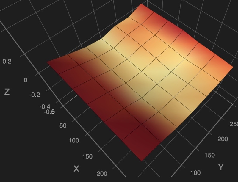

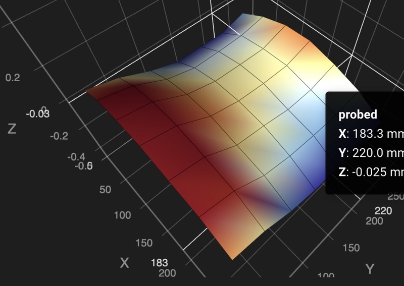

@Bloodhoundje precies! Toen ik hem op een plank had, had ik nog veel meer gekke resonanties, maar dat was een werkblad op een werkbank, geen hardhout op goeie zwenkwielen met rem.
Hier wordt ik dus ook niet goed van.
dit is koud, 0.12mm variance.
Afbeeldingslocatie: https://tweakers.net/i/6yy5BulVg4RIFSb8zP4Xgym-1_o=/800x/filters:strip_icc():strip_exif()/f/image/ZtnyVxfROj7p9Z5kCjrBi1Qo.jpg?f=fotoalbum_large
Dit is opgewarmd, 0.32mm variance.
Afbeeldingslocatie: https://tweakers.net/i/kWVAty0U4R4m8W7-LKSVGjZDOXk=/800x/filters:strip_icc():strip_exif()/f/image/8MFWZFDwkr1M73uYl84gA9f2.jpg?f=fotoalbum_large
Ik kan die koude heel makkelijk nog beter krijgen (klusje van minuten, 0.08 of nog beter). Maar dat maakt het opgewarmd alleen maar erger. Ik kan mn fikken nu gaan branden aan alles wat heet is, de railsen loshalen en systematisch weer vastzetten (dat haalt voor een groot deel die boog eruit) en kan dan wat hoeken afstellen. Dan ben ik opgewarmd weer goed. Maar als ik dan gewoon PLA wil printen met de kast open en bed op 60C, dan staat het weer de andere kant op :F .
Ik vind dat best frustrerend, en kost vooral heel veel tijd iedere keer :|

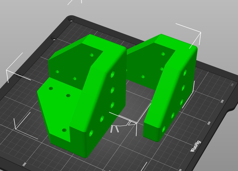

Dit is een proefje. Deze print is een testprint, alle dimensies controleren en kijken of en hoe het over de hoekplaten past. Als dat past, van elk 3 meer printen en op alle hoeken monteren.
Het is een proef om te zien of het de stijfheid ten goede komt. het zal het niet haaks houden als de kast niet haaks wil zijn daar is plastic niet sterk genoeg voor en is het te klein. Maar voor stijfheid zou het hopelijk wel kunnen helpen. Wordt vervolgd!
Afbeeldingslocatie: https://tweakers.net/i/fJXsOF5DlKvhBWCy4-1M5Pea5BI=/800x/filters:strip_icc():strip_exif()/f/image/h8sLXsE5LNrcCNvOlJ5Yz2Ry.jpg?f=fotoalbum_large

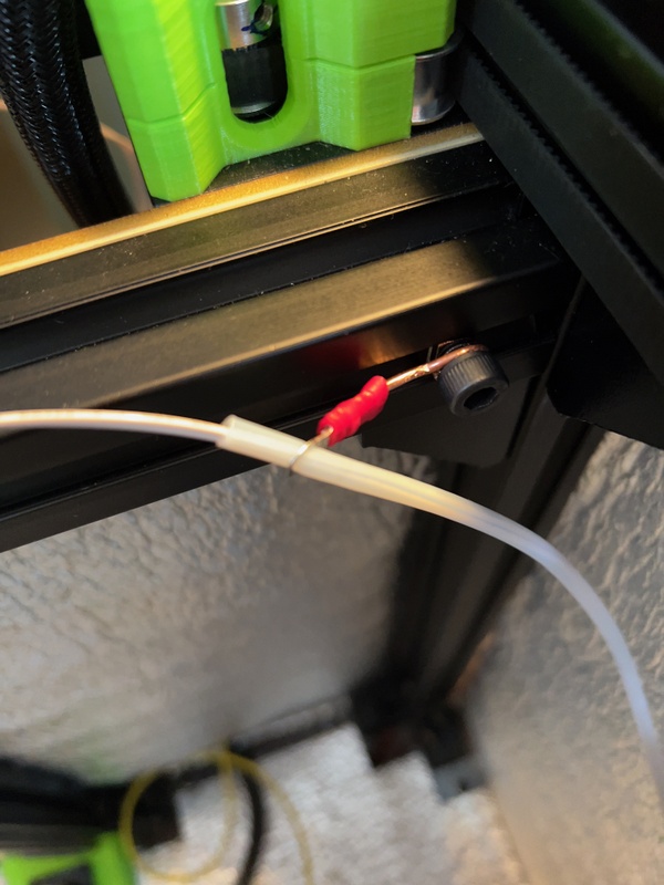

Ik heb vervolgens twee thermokoppeltjes gemonteerd, eentje in de linker Y extrusie ergens halverwege, en eentje in de gantry, ook halverwege. Ik heb wat stevig foam op maat gesneden om die thermokoppels te klemmen in de groef van die extrusies.
Dan stukje code in je config frotten ergens:

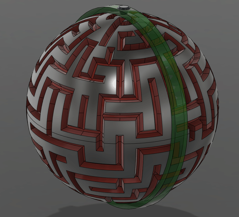

Fusion 360 voor game design en emulatie. Als je contact sets en constraints goed opzet kun je hem een soort van spelen in Fusion 360 werkt alleen wel heel houterig (zie 2de filmpje). Eerste versie nu aan het printen.
Afbeeldingslocatie: https://tweakers.net/i/PGEvFCJGN4g-NPQiBrcSM7otsGg=/800x/filters:strip_exif()/f/image/zGc1Z7ZYhpD0ZdAz7g63qeSf.png?f=fotoalbum_large
[Video: https://i.imgur.com/gmuiJmo.mp4]
[Video: https://i.imgur.com/4RFUaLI.mp4]
Watching it print is almost as boring as watching paint dry! 8)
Op zich een goed verhaal, maar hier en daar toch wat vraagtekens en een opmerking:
1. Wat maakt het bed kantelen een "indirecte" vorm van tramming? Tramming is immers het parallel krijgen van twee vlakken. Deze relatie is relatief. Het maakt niet uit of het vlak van de toolhead of het vlak van het bed wordt aangepast.
2. Biedt het vastzetten van het vlak van de printkop niet juist meer stijfheid voor de rails die dat vlak definiëren voor de printkop?
3. De 3030 profielen zijn veel stijver (ca 2.25x) dan 2020 profielen van een Voron trident of Voron 2. Dat zou denk ik toch wel iets moeten opleveren.
4. re: RatRig niet zo oké: Toleranties in snijlengte kan je zelf nog door nabewerking beter krijgen, als je daar de tools voor hebt, maar verder mee eens dat dit gewoon een lastig verhaal is. Maar geen onoverkomelijk probleem als RatRig wat van de truckjes van Voron overneemt als het gaat om gaatjes boren en het gebruik van de vlakken van de extrusies voor het haaks monteren. Ik denk dat het grootste probleem zit in het gebruik van hoekplaten.

Weet ik nog niet zeker, of print in place of meerdere onderdelen en een ring in het midden die uit meerdere delen bestaat. Had een ander idee maar dat werkt niet dus moet er nog wat verder over nadenken en wat testversies maken.
Had al wel een testversie gedaan die print in place is maar niet echt tevreden mee, hebt veel supports nodig voor de onderkant en dan nog wordt het niet heel mooi.

ocf81 schreef op maandag 24 april 2023 @ 18:31:
Goeie vraag, ik heb het voor de zekerheid nog even nagevraagd :o .
Tramming op een freessbank is het proces om je freeskop uit te lijnen aan alle assen waarop deze kan bewegen. Dat kan dus alleen parallel aan je werkvlak zijn over een as (bestaat dat eigenlijk?), maar kan dus ook aan twee of drie assen zijn.
Bij een freesbank heb je 1 zekerheid, je werkbank. De kop is wat beweegt. Tramming doe je dus met dat onderdeel ten opzichte van je werkvlak, en vertrouw je dat je werkvlak en recht en waterpas is. Dat vlak wil je niet bewegen want dat weegt een kweeniehoeveelton en dat is ondoenelijk.
Bij een printer met een bewegend bed is de theorie dat je gantry het vertrouwde vlak (XY) biedt. Dat vlak moet niet alleen zelf haaks zijn maar ook haaks op de XZ en YZ vlakken staan. Tot zover de theorie ...
In de praktijk blijkt dat helaas dus zelden het geval. Nu heb je ineens 2 XY vlakken die variabel zijn en die je niet kunt vertrouwen. Nu kan je die 2 XY vlakken ten opzichte van elkaar misschien wel parallel krijgen, maar nu moeten die vlakken ook nog haaks op de XZ en YZ vlakken komen te staan. Met andere woorden, je hebt je wereld ineens ontiegelijk veel (en onnodig) complexer gemaakt. Zeker op de manier waarop de ratrig in elkaar zit en je die printer eigenlijk niet goed haaks kan krijgen. Daarom hebben zoveel mensen moeite met hun bed mesh, een probleem dat bij de Voron wel voorkomt, maar veel minder, en minder extreem over het algemeen.
Ik moest er zelf wel om lachen, ik zat wat te browsen tussen Voron issues en toen kwam ik deze kerel tegen die meende een probleem te hebben:
Afbeeldingslocatie: https://tweakers.net/i/DP7MqH3fsxXxnW56SvXrmzz31I8=/full-fit-in/4000x4000/filters:no_upscale():fill(white):strip_exif()/f/image/vf8Q6o22FU2Ijxcx8YZliobU.png?f=user_large
De gemiddelde Ratrig gebruiker vraagt zich af of dit een probleem is:
Afbeeldingslocatie: https://tweakers.net/i/GcHwGv_rNOSjCsGhHryskp7i7gs=/full-fit-in/4000x4000/filters:no_upscale():fill(white):strip_exif()/f/image/6RS4GeKg9cvjHc8EYYo9Hj6K.png?f=user_large
_O-
Geintje! :*)
Dat klopt, maar dan moet de constructie dat wel bieden en dat doet het niet. Volgens mij had je dat ook al door want je geeft het zelf bij 4 ook al aan.
Ik ben niet bekend met de constructie van de Voron, ik heb er niet zo bij stil gestaan toen dat ding hier stond en ik stond onder tijdsdruk voor vanalles en nogwat. De resultaten spreken voor zich denk ik, Vorons printen minstens net zo snel, en kwalitatief goed als Ratrigs. Als het niet beter is ... ik heb er maar 1 zelf hier gehad en dat was echt wel ietsje beter, daar moet ik met mijn Ratrig moeite voor doen terwijl ik denk (kuche kuche) dat ik erg m'n best heb gedaan om dat ding goed in elkaar te steken. Maar misschien denk ik te graag ... :$
Dat denk ik ook. Vandaar mijn andere post met die hoekstukken, waarmee ik hoop wat stijfheid te brengen in het geheel. Ik heb al bedacht dat ik die dingen niet zomaar kan plaatsen, want ik kan niet zomaar alle bouten van 1 hoek loshalen en verwachten dat alles in het lood blijft. Ik heb ga dus eerst frame braces printen en monteren. Deze dingen dus:
https://www.printables.co...brace-for-3030-extrusions. Twee stuks in de linker- en rechterzijvlakken. Twee haakse hoeken in een rechthoek betekent dat die andere twee ook haaks moeten zijn. In theorie althans 8) .

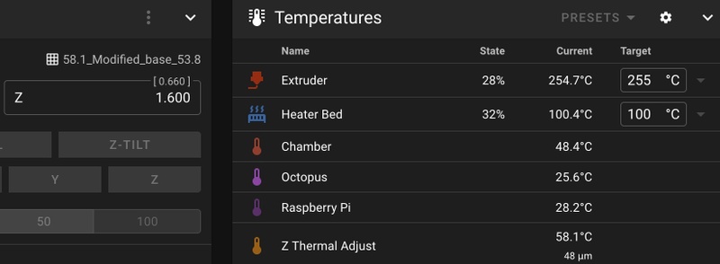

Bij deze een vervolg.
Afbeeldingslocatie: https://tweakers.net/i/aQ2S_hq2regwNFoxnteK_eARupE=/800x/filters:strip_icc():strip_exif()/f/image/g6gKdebXLV49uoAwVMrt30EJ.jpg?f=fotoalbum_large
Waar je naar kijkt is mijn RatOS dashboard (Mainsail). Je ziet links de bed mesh dat is geladen: 58.1 en rechts onder Temperatures zie je 'Z Thermal Adjust' 58.1C en 48um.
Het werkt 8) .
Ik kreeg mijn first layers over het algemeen wel goed, maar nooit perfect van hoek tot hoek. Mijn eerste print na deze instellingen is letterlijk perfect van hoek tot hoek. Ik heb ze nog nooit zo mooi gehad.
Ik ga nu wat anders printen, morgen resultaat!

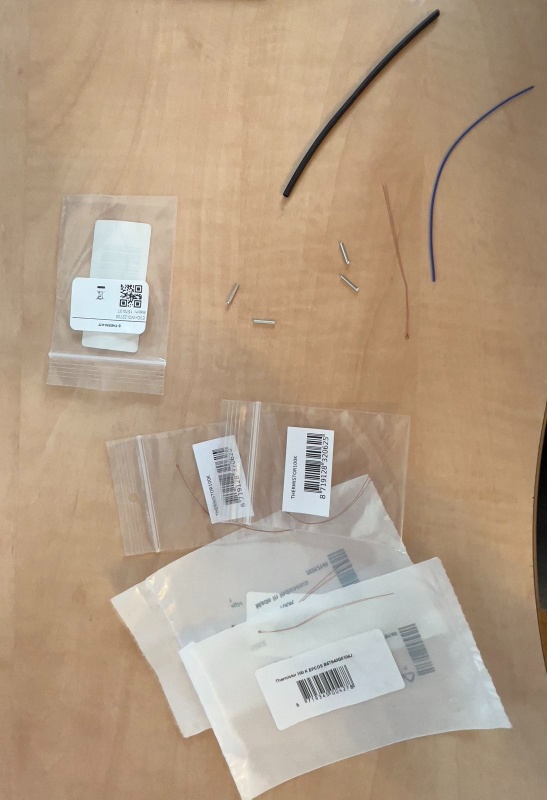

Ik heb weer eens iets geks. Eerst breekt er een pootje af van de fanduct van de Ratrig, dus ik moet daar een nieuwe voor printen. Ik slinger mn Ender aan, die het al maanden perfect doet en de print ziet er niet uit. Printje zakt als een pudding in elkaar, veel te heet.
Dus ik ga wat testen en blijkt dat tie naar schatting gewoon 40 a 50C afwijkt. Ik kan ABS op 180 nog extruderen, en vanaf 200C naar beneden begint het er normaal uit te zien.
Ik heb dit probleempje een paar maanden geleden ook gehad, ik heb toen heater cartridge en thermistor vervangen. Sindsdien doet tie het eigenlijk weer goed.
Nu is het probleem weer terug.
Kan iemand iets bedenken hoe dit kan komen? Het zijn standaard 100K thermokoppeltjes in een Ender 3.Hotend/extruder is Microswiss direct drive, maar dat zou verder niet uit moeten maken denk ik.
Ik kan het wel weer gaan vervangen, maar dan is het over een paar maanden weer feest, zo blijf ik bezig.
InflatableMouse schreef op woensdag 26 april 2023 @ 14:50:
Zit het 'm niet in de aansluiting/sturing van de thermistor? Misschien is er iets aan de kant van het controllerbordje niet jofel en sloopt ie steeds de thermistor oid. Geen idee of dat zou kunnen, misschien eens doormeten ofzo. Alhoewel het niet onmogelijk is dat zoiets 2x achter elkaar stuk gaat, is het wel heel erg toevallig.

Haha ik heb iets besteld zonder te realiseren dat ik er zelf vanalles nog mee moet doen. Schijnbaar bestel ik dingen zonder op de plaatjes te letten.
Afbeeldingslocatie: https://tweakers.net/i/3NmY6nGAGQUQxor_6IWM3DiZwCA=/x800/filters:strip_icc():strip_exif()/f/image/gICcBEsDwTrhE5g27wevL6Wg.jpg?f=fotoalbum_large
Afbeeldingslocatie: https://tweakers.net/i/YuP-3w3sV9kfAUeQy6wQSgEjnHU=/800x/filters:strip_icc():strip_exif()/f/image/LM0R6mbbtQyquhYNhwZrDPo9.jpg?f=fotoalbum_large
Ik kan het in principe terugsturen maar laat ik eerst even vragen wat ik hier mee moet?
Die flinterdunne draadjes van dat thermokoppeltje zijn die gelakt (maken dus geen kortsluiting?).
Wat moet ik met die busjes die erbij zitten?
Hoe assembleer ik dit? Iemand dit al eerder gedaan (vast wel :P).
@InflatableMouse Een (K-type) thermokoppel is meestal van een ander metaal gemaakt en heeft een duidelijke las op het meetpunt. Dit ziet er uit als een thermistor met een weerstand in een glazen druppel en er staat thermistor op de verpakking. Weet je zeker dat dit het goede ding is?
Maar als je een thermistor bedoelt, dan lijkt dit wel een traditionele thermistor kit zoals je die ca. 5 jaar geleden zou kopen en die je zelf moet solderen. De blauwe glasvezel gaat om de individuele draden heen om zo een isolatie te bieden tegen de hoge temperaturen die bij het verwarmingsblok aanwezig zijn. Dit blauwe stukje moet dus in tweeën worden geknipt en over de draden worden geschoven totdat deze het glazen kopje aanraken. Vervolgens soldeer je aan elke draad van de thermistor een normale draad (30 AWG moet volstaan) en verbind je dat vervolgens met je controllerbord. Eventueel door aan die kant de boel eerst te krimpen met de juiste aansluiting.
[ Voor 3% gewijzigd door ocf81 op 28-04-2023 17:31 ]

  • InflatableMouse
  • Laatst online: 29-08 13:52
@ocf81 Dank!
Ik heb:
https://reprapworld.nl/ex...stor-incl-glasvezel-kous/
https://reprapworld.nl/ex...itec-thermistor-100k-ntc/
https://reprapworld.nl/ex...pcos-thermistor-100k-ntc/
Om te testen en te proberen welke het beste zou werken (omdat ik was issues heb met wat er nu voor de tweede keer in zit).
DIt is voor de Ender 3, in een Microswiss all metal hotend. Volgens mij hetzelfde wat er standaard in een Ender zit.
Ik denk dat wat je uitlegt makkelijk moet lukken (genoeg gekrompen met jst en dupond ondertussen).
Die metalen busjes, daar heb ik er 4 van maar als ik elders iets goed begrijp zou ik er 1 nodig hebben om met pasta of heat plaster die thermistor kop daarin te zetten? Klopt dat?
Die pootjes van de thermistor zijn dus zelf niet geisoleerd met een lak of iets dergelijks? De glasvezel gaat doormidden, en een deel elk om een pootje. Dat zwarte hulsje is dan denk ik voor het restant van de pootjes, dat gaat dan ook door midden? Is dat een krimpkousje toevallig?
ps (offtopic - ik dacht dat thermokoppel gewoon Nederlandse vertaling was voor thermistor?)
[ Voor 4% gewijzigd door InflatableMouse op 28-04-2023 17:35 ]
Dat zijn dus allemaal thermistors en geen thermokoppels. Dat maakt uit omdat je bij een thermokoppel een ander circuit nodig hebt om de meting the doen. Ik was al verbaasd toen je over thermokoppels begon. Die worden tegenwoordig nog zelden gebruikt omdat ze minder nauwkeurig zijn. Vroeger was dit voor hoge temperaturen een optie, maar tegenwoordig heb je ook thermistors, zoals die van Slice Engineering, die tot 500ºC kunnen gaan en zijn thermokoppels eigenlijk niet heel relevant meer, tenzij je PEEK gaat printen ofzo.
De ferrules zijn er om de glasvezel vast te zetten, zodat deze niet wegschuift. Per uiteinde één, als ik het goed heb over het punt waar je de draad soldeert. Aan de kant van de glazen druppel zou ik die niet vastzetten.
De procedure is voor beide soorten thermistor hetzelfde. De response van de twee typen is net wat anders, dus vergeet vooral niet in je firmware de juiste thermistorsoort in te stellen.
Kijk anders eens naar een old skool video om een idee te krijgen van hoe het moet: https://yewtu.be/watch?v=OkDofeuxyIs
N.B. In tegenstelling tot wat in de video wordt gesuggereerd zou ik zelf wel de verbinding solderen, om problemen te voorkomen. Maar technisch gezien zal dit werken.
BTW, Ik heb dit verhaal ooit één keer gedaan op mijn Anet A8, maar daarna heb ik altijd voor de voorgefabriceerde optie gekozen. Scheelt een hoop gepriechel en is de meerprijs wat mij betreft zeker waard.

ocf81 schreef op vrijdag 28 april 2023 @ 17:45:
Hehe ja precies, dat was eigenlijk ook de bedoeling. Geeft verder niet het is geen rocket science gelukkig maar effe uurtje priegelen voor deze 5 stuks. Moet alleen nog wat extra glasvezelhoesjes hebben en langere krimpkous.
Ik heb een krimptang voor ferrules gelukkig dus ook dat zou moeten lukken :9 .

Zijn er mensen die hier al een Ratrig gebouwd hebben?
Heb gekozen voor de 300 mm versie ivm de ruimte die hij inneemt.
