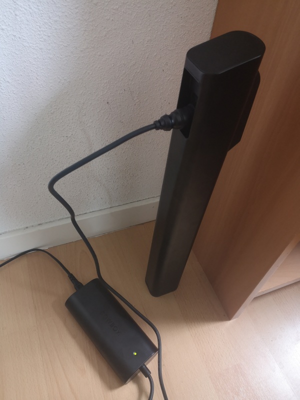

Voor de mensen die een nieuwe Cowboy krijgen, als je de lader niet goed vastzet krijg je een groen lampje maar er laad niets op. Als je hem er dieper indrukt, dan wordt het laadlampje rood.
Weer 1,5 uur verspilt ...

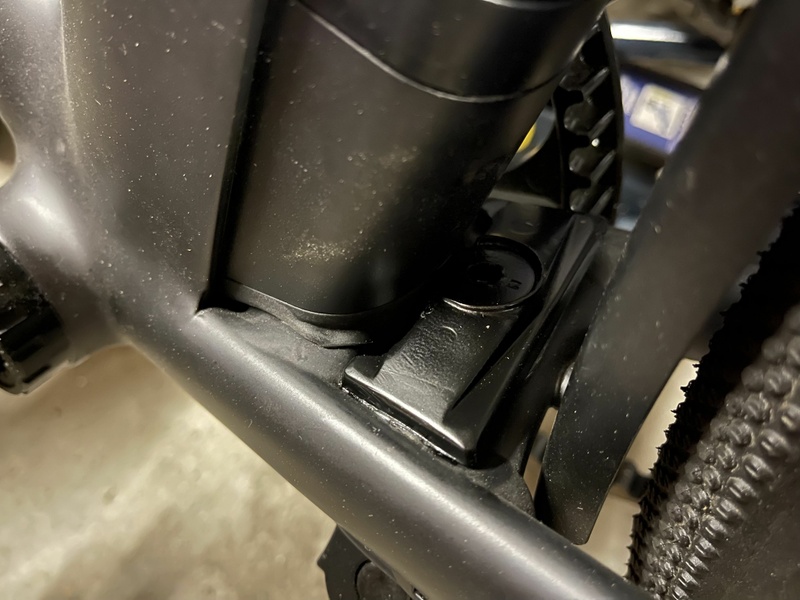

  • wm1234
  • Registratie: Mei 2017
  • Laatst online: 10-10 22:21
Voorbeeld 2x, beide keren zit het oplaadpunt erin:
Afbeeldingslocatie: https://tweakers.net/i/v6dlDPy717rErd_o0ezwXgBIVo0=/x800/filters:strip_icc():strip_exif()/f/image/nGbmHdr9Tv8tH9KkiiBCbrYb.jpg?f=fotoalbum_large
Afbeeldingslocatie: https://tweakers.net/i/kixO7nUxxwrOIgt_8F4VzAEKgzM=/x800/filters:strip_icc():strip_exif()/f/image/65SXMGQHH5KZ9DW9QaCuD7kf.jpg?f=fotoalbum_large

@stin00 Precies wat jij zegt, dacht ik ook. Quality control door een blinde zeker.
Overigens heb ik ook nog een remblok, wat aanloopt tegen de schijf maar dat zie ik als probleem voor latere zorg.

Oh heel vaag...bij mij blijft die op groen en de plug kan echt niet meer verder worden gestoken in de batterij. Denk dat je iets anders hebt ermee, niet het bekende 'batterij springt meteen op groen en laadt niet op' probleem..

Dit gebeurde bij mij ook, als je hem iets meer erin duwt dan gaat ie opladen. Is dit normaal?

Bij mij laad die netjes op dus ik denk het wel maar staat nergens in de documentatie.

Heb hem binnen, mooi fietsje hoor. Ik heb de SKS edge spatborden gekocht, maar krijg ze er niet op. De schroeven die bij de spatborden komen lijken een maatje te klein. Benieuwd hoe jullie dit opgelost hebben, als iemand kort op kan schrijven hoe je het gedaan hebt zou dat enorm helpen.
  • Thomasvt
  • Laatst online: 11:22
Blakapim schreef op woensdag 23 juni 2021 @ 18:07:
Voor de voorkant heb je een grotere maat nodig;
"For the Cowboy 1, use a M6x20mm bolt to attach the front fender on the rear side of the fork"
Achterkant moet je even de band voor laten leeglopen, maar de meegeleverde moertjes passen daar wel.
  • BlakeNL
  • Laatst online: 11-10 20:00
Thomasvt schreef op woensdag 23 juni 2021 @ 18:49:
En schroef die zwarte 'houders' voor de stangetjes niet te hard aan. Dat deed ik wel, nu draait de bout door en klapt de stang tegen mijn band bij een hobbel. Ik heb dus wat extra onderdelen na moeten bestellen. Wel handig voor de toekomst, mocht er weer wat kapot gaan.
  • Shigefumi Hino
  • Registratie: Maart 2021
  • Laatst online: 31-10-2021
Ik heb zelf een M6x30mm erin geplaatst omdat je dan een rubber (die bij de SKS geleverd worden) tussen het frame en de front fender kan plaatsen.

Thomasvt schreef op dinsdag 22 juni 2021 @ 20:15:
Je hebt inderdaad die zilveren nodig ;)
Vergeet trouwens niet de M10x50 los aan te schaffen
De zilveren is in da house. Welke kant moet nu eigenlijk aan de bovenkant met de inkepingen naar boven of onder? Heb ze nu even al in zwart gespoten, ligt te drogen.
  • gfk807
  • Registratie: September 2015
  • Laatst online: 25-08-2021
Gevonden naar boven dus ;-)Afbeeldingslocatie: https://tweakers.net/i/GyBHYgYdbHk0WqDE58E5jIUMeZA=/full-fit-in/4920x3264/filters:max_bytes(3145728):no_upscale():fill(white):strip_exif()/f/image/jMve1yS7WbhrpJDM4UkoYcCc.webp?f=user_large
  • gfk807
Er zit toch een bout in de steun ?
Tevens zit er een bout bij de zilveren backplate, maar die dat in de steun zelf zat lijkt me de beste vd twee, ook wel zwart moeten spuiten.
Morgen plaatsen zodat ik zeker ben dat alles mooi droog is.
  • Thomasvt
gfk807 schreef op donderdag 24 juni 2021 @ 18:16:
Die meegeleverde bout is te kort ;)
