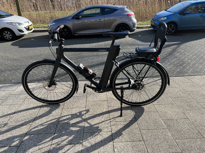

Gebruikt hier iemand een fietsstoeltje?
Ik heb de zefal r50 laten maar vraag mij af op de qibbel junior zou passen. De qibbel is handig omdat deze zonder tools op de fiets kan worden gezet en weer helemaal makkelijk van de fiets kan worden afgehaald.
Volgens de website van qibbel moet de drager voldoen aan twee voorwaarden:
1. Drager moet 11 tot 18 cm zijn in breedte. Daar voldoet de Zefal aan.
2. De buisdiameter van de drager moet minimaal 10mm zijn. En ik weet niet of dat zou is. Het lijkt niet 10mm te zijn maar geen idee hoe slabiel het daarmee is.

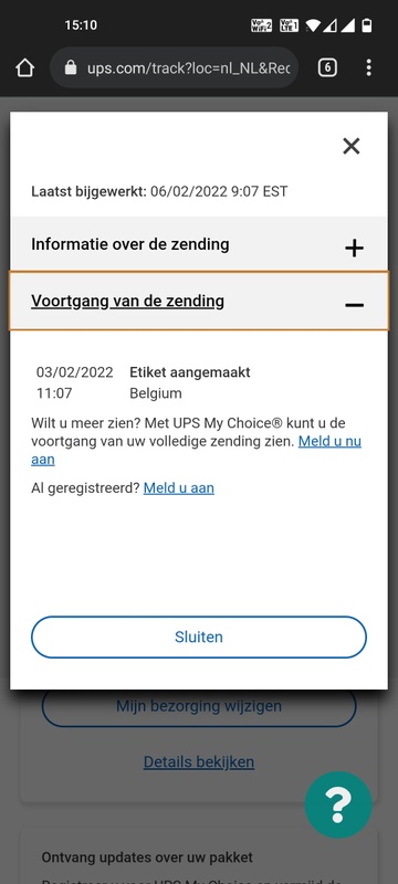

Mr.Whitewolf88 schreef op dinsdag 1 februari 2022 @ 19:06:
Dag,
Hebben jullie enige ervaring hoelang het gemiddeld duurt om spare parts te ontvangen vanuit cowboy?
Ik heb mijn linker pedaal en crank stuk door een foutieve schroefdraad en heb hier contact over gehad met cowboy op 24 januari, ze zouden een nieuwe set opsturen maar deze staat nu al sinds 27 januari op: label created maar sindsdien zit er geen vooruitgang meer in
Tot tweemaal toe via de chat in de app gevraagd voor een update maar 0 reactie!
Echt super balen want ik kan momenteel niks met m'n fiets :(
Is ie inmiddels binnen? Hoe lang heb je nu moeten wachten nadat het label was aangemeld? Van mijn nieuwe accu is het label uiteindelijk op 3 februari aangemaakt, maar dat is nog altijd de status bij UPS ;(

Padvinder schreef op zondag 6 februari 2022 @ 15:11:
24 Januari heb ik het probleem gemeld, 26 januari is er een label aangemaakt bij UPS, 4 februari is het onderdeel geleverd. Heeft al met al best een tijdje geduurd dus!
Gister 5 februari ( wat dan wel weer heel vlot is ) stond een monteur van Cowboy op de stoep en heeft alles gefixed.
  • Limbeckx
  • Laatst online: 19-10 16:24

Wat een goede vraag Limbeckx! Kun je em niet bestellen en gewoon proberen?
Ja kan. Dus heb ik dat gedaan. Antwoord is: zowel de voetsteunen als zitje past. Voetsteuntjes zitten ook netjes vast dus verwacht geen krassen op het frame.

  • Limbeckx
SirSkipalot schreef op donderdag 10 februari 2022 @ 19:33:
Kan je misschien een foto plaatsen?
Benieuwd naar het eindresultaat!
Afbeeldingslocatie: https://tweakers.net/i/UB3nBCmn833TirE4goU6LnMmFDI=/800x/filters:strip_icc():strip_exif()/f/image/YwI4sNf3LCRIWgWoXeTF6dxo.jpg?f=fotoalbum_large

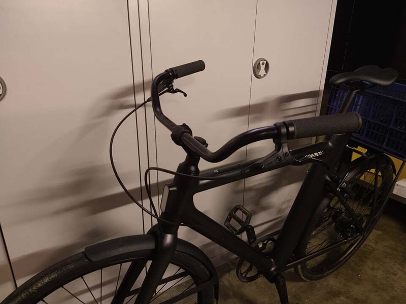

Ik ben vandaag de missie begonnen om nieuwe remleidingen te installeren op mijn C3, met het andere stuur dat ik erop heb zitten zijn ze toch net iets te kort..
Nieuwe tektro remleiding bij decathlon was een tientje dus nu nog installeren.
Voorlopig gaat het nog niet zo vlot.. haha

  • prullemand
  • Registratie: December 2021
  • Laatst online: 25-11-2023
prullemand schreef op zaterdag 19 februari 2022 @ 18:37:
Het eindresultaat:
Afbeeldingslocatie: https://tweakers.net/i/JwLQK2m62yDaV2wznb7IZpYCHS4=/800x/filters:strip_icc():strip_exif()/f/image/hqmI3JViobYYT5UWiYH8EfgB.jpg?f=fotoalbum_large
Afbeeldingslocatie: https://tweakers.net/i/qaiWGnYfuRfPoQIFJkL8-wVj4nM=/800x/filters:strip_icc():strip_exif()/f/image/pTnKNmYpE1eoDF5qg478C0jI.jpg?f=fotoalbum_large

  • Likkebeesie
  • Laatst online: 09-08 18:10
Mooi gedaan zo met slot en kinderzitje!
Kun je mij aangeven hoe je het zitje vast hebt gemaakt? Ik heb hetzelfde zitje en volgens mij ook dezelfde bagagedrager (zefal raider r50) maar dan klemt hij niet strak genoeg omdat de bagagedrager te smal is.

  • Limbeckx
Likkebeesie schreef op dinsdag 1 maart 2022 @ 14:38:
In de doos van de qibbel zaten extra plastic stukjes die kunnen worden vastgemaakt aan de onderkant waar de klem zit. Met die klem past het.
Op you instructievideo van qibbel op YouTube zie je ook een verwijzing volgens mij

Zijn er trouwens nog mensen die dit ervaren? Hierbij alvast een filmpje waarover het gaat:
[Video]
Het klinkt wel erger dan het in werkelijkheid is.
Met een tie wrap kun je meeste geluid wegnemen:
