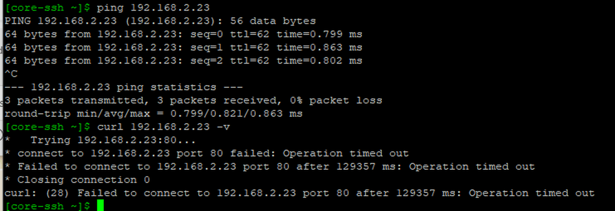

  • fsfikke
fsfikke
dennistd schreef op donderdag 19 augustus 2021 @ 12:32:
Ik heb geen ervaring met andere omvormers, maar ik ben zelf erg tevreden met mijn SMA. Kan er echt alles uithalen wat ik maar zou willen gebruiken volgens mij. Deze plugin haakt in op de lokale webinterface van de omvormer.
(afbeelding in twee delen gemaakt, daardoor komen sommige waarden niet overeen met elkaar)
Ik gebruik deze integratie ook maar ik heb het gekke probleem dat deze altijd maar een paar uur werkt. Daarna krijg ik time-outs:
2021-11-20 12:22:22 ERROR (MainThread) [homeassistant.components.sma.config_flow] Unexpected exception
   File "/usr/src/homeassistant/homeassistant/components/sma/config_flow.py", line 76, in async_step_user
     device_info = await validate_input(self.hass, user_input)
   File "/usr/src/homeassistant/homeassistant/components/sma/config_flow.py", line 39, in validate_input
     await sma.new_session()
   File "/usr/local/lib/python3.9/site-packages/pysma/__init__.py", line 247, in new_session
     body = await self._post_json(URL_LOGIN, self._new_session_data)
   File "/usr/local/lib/python3.9/site-packages/pysma/__init__.py", line 177, in _post_json
     return await self._request_json(hdrs.METH_POST, url, **params)
   File "/usr/local/lib/python3.9/site-packages/pysma/__init__.py", line 118, in _request_json
     async with self._aio_session.request(
   File "/usr/local/lib/python3.9/site-packages/aiohttp/client.py", line 1117, in __aenter__
     self._resp = await self._coro
   File "/usr/local/lib/python3.9/site-packages/aiohttp/client.py", line 619, in _request
     break
   File "/usr/local/lib/python3.9/site-packages/aiohttp/helpers.py", line 656, in __exit__
     raise asyncio.TimeoutError from None
 asyncio.exceptions.TimeoutError
Na wat testen blijkt het probleem te liggen in de communicatie tussen mijn rPI4 en de SMA. Hier gaat iets mis. Als ik op SSH inlog op HomeAssistant kan ik mijn SMA pingen zonder problemen, maar poort 443 of 80 krijgen een timeout (curl). Vanaf mijn andere apparaten in het netwerk (ook van rPI's) kan ik zonder problemen mijn SMA bereiken. Soms werkt het plotseling wel weer, maar ik heb geen idee waar dit aan kan liggen. Is er iets in de Docker van HA die bepaald verkeer blokkeert?
Afbeeldingslocatie: https://tweakers.net/i/LOqdFch0EfBaepdt-ASSOW2ZUjw=/full-fit-in/4000x4000/filters:no_upscale():fill(white):strip_exif()/f/image/KLFNtaqtU6q5qT3NKvMgl0qu.png?f=user_large
[ Voor 3% gewijzigd door fsfikke op 23-11-2021 12:02 ]
