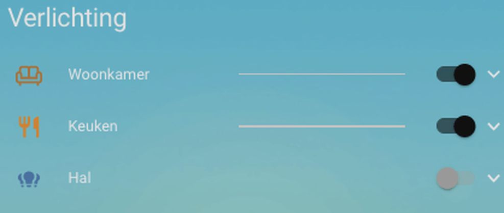

Met de laatste update zie de UI er niet meer 100% uit bij mij. Ik kan er alleen niks over vinden. iemand een tip?
het bolletje van de slider is weg en de toggle is vreemd van kleur geworden. Mobiel weer wel.
Afbeeldingslocatie: https://tweakers.net/i/Zl51rwEtEbeo1KISqR7uiSgYyfk=/full-fit-in/4000x4000/filters:no_upscale():fill(white):strip_exif()/f/image/QBFerTEZcMSr3kgJuWoyV9f3.png?f=user_large

water_escape schreef op vrijdag 19 november 2021 @ 12:03:
Alle custom components up to date?
Er is het een en ander gewijzigd in de manier waarop icons aangeroepen worden.

  • water_escape
  • Laatst online: 08-09 21:21
TheFes schreef op vrijdag 19 november 2021 @ 12:06:
ja alles is up to date idd. Had gehoopt dat deze ertussen zou staan.
De card is de" Entiteiten Kaartconfiguratie" met de "custom:slider-entity-row" en de "custom:fold-entity-row"

  • TheFes
  • Laatst online: 16:52
ik gebruik ook custom:slider-entity-row
Wellicht is het je thema wat nog niet geüpdatet is? Doet ie het wel als je het standaard thema activeert?

Home Assistant configuratie
  • water_escape
TheFes schreef op vrijdag 19 november 2021 @ 13:00:
Kan ik dat ergens specifiek checken? Alles wat ik kan vinden nu is up to date helaas.

  • TheFes
water_escape schreef op vrijdag 19 november 2021 @ 13:50:
Heb je nu al het standaard HA lovelace thema geactiveerd om te kijken of dat helpt?
Mocht het dan wel goed werken, zal het in je theme zitten, en kun je kijken of er al een issue voor aangemaakt is in de repository

  • water_escape
TheFes schreef op vrijdag 19 november 2021 @ 13:51:
jezus wat een makkelijke test :). Ja dan werkt het wel.

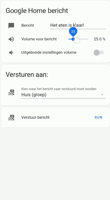

Zo, zondagochtend projectje: het maken van een makkelijke UI functie om berichten om te roepen in huis:
Afbeeldingslocatie: https://tweakers.net/i/u7Shx8OOTyVRQLXqajGB7NutOtY=/full-fit-in/4000x4000/filters:no_upscale():fill(white):strip_exif()/f/image/LZClyZKGzLw8itvdcLVXyY0q.png?f=user_large
een input_select voor de targets, een input_text voor het bericht, een script om de inputs af te handelen en wat lovelace magic.
Commit voor yaml hier: https://github.com/hmmbob...3ed7ef0afc84ef805c1498edf
[ Voor 14% gewijzigd door Hmmbob op 21-11-2021 11:33 ]

Hmmbob schreef op zondag 21 november 2021 @ 11:32:
Grappig. Ik ging net hetzelfde doen vanavond. Door jouw yaml te gebruiken ging het een stukje sneller. _/-\o_ Behalve de media players enkel de service licht aangepast voor Alexa ipv Microsoft.

  • TheFes
Ah, nice.
Ik had ook al zoiets, maar ik had input_booleans gebruikt zodat je meerdere Google Homes kon kiezen.
Maar in de praktijk doe je dat niet zo vaak, dus een input_select is dat handiger.
Ik heb ze nog wel in een conditional card verstopt, zodat je ze als geavanceerde instelling kan kiezen (net als wat instellingen voor het volume).

  • Hmmbob
  • Laatst online: 16:51
TheFes schreef op maandag 22 november 2021 @ 09:31:
Ah, nice.
Nice! Volume controls zijn hier niet nodig, en het aan/uitvinken zit bij mij impliciet in de speakergroups die ik gebruik. Lijkt verder aardig hetzelfde inderdaad!
edit: wat ik nog graag anders zou willen zien is dat in lovelace de naam van de select voor de dropdown komt, zeg maar zoals de input_text er ook uitziet. Deze oplossing is wat minder :O
[ Voor 10% gewijzigd door Hmmbob op 22-11-2021 09:46 ]

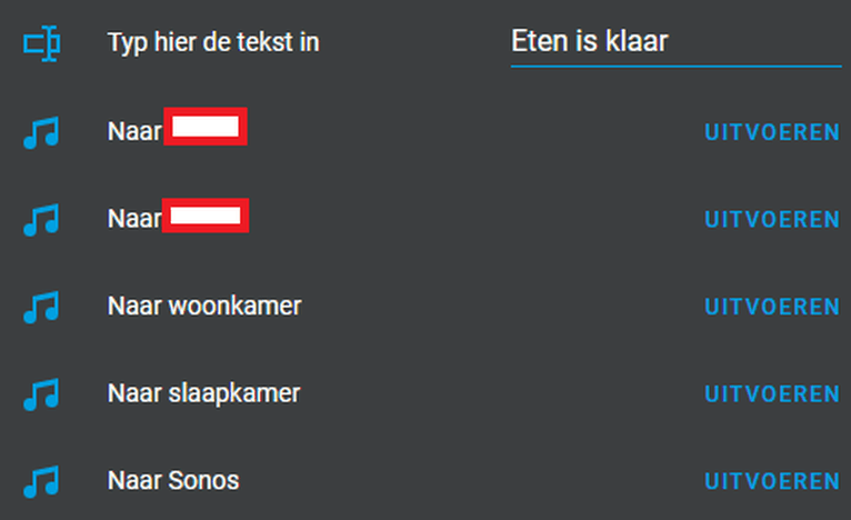

  • Ora et Labora
  • Laatst online: 13:56
Hmmbob schreef op maandag 22 november 2021 @ 09:44:
Heb ook zoiets gemaakt.
Ik gebruik geen groepen daar ik een aantal icoontjes heb gemaakt in m'n dashboard die een script uitvoeren waarbij verschllende acties gedaan worden zoals het omroepen op verschillende speakers.
Afbeeldingslocatie: https://tweakers.net/i/3SrXp75wU-IknN67WFwgM9xwqOk=/full-fit-in/4000x4000/filters:no_upscale():fill(white):strip_exif()/f/image/YLtAtfPBHE78oiX2BINdyICS.png?f=user_large
Knopjes waarmee ik een script aanroep, bijvoorbeeld om te slapen, tafel dekken, eten, enzovoorts.

  • Hmmbob
Ora et Labora schreef op maandag 22 november 2021 @ 10:07:
Oh, dus dat zijn vaak voorkomende berichten die je dan met 1 druk op de knop aftrapt? Handig!
Ik merk dat we hier vaak "ok Google, roep om 'het eten is klaar'" gebruiken - daar maakt Google trouwens zelf iets moois van met een belletje. Verder niet echt vaste berichten die 'on-demand' afgespeeld worden, wel timed berichten (welke kliko naar buiten moet, dat ze moeten aankleden voor school, dat het tijd is om te vertrekken voor school) op basis van automations en vaste tijden.
  • Ora et Labora
Hmmbob schreef op maandag 22 november 2021 @ 10:40:
Klopt, bijvoorbeeld als een kind de tafel moet dekken, of wakker moet worden, of als we gaan eten, of de honden moeten worden uitgelaten bijvoorbeeld. De tijden verschillen nogal eens daarin dus vandaar via knopjes en scripts.
Vaste tijden zoals afval, wasmachine, droogtrommel, deurbel, gaan via automations.
