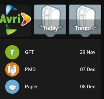

  • HoppyF
  • Laatst online: 23:03
Septillion schreef op woensdag 17 november 2021 @ 16:17:
Mm, ben aan het stoeien met Afvalbeheer integratie
Toevoegen is netjes gelukt. Nu dacht ik handig te zijn door datetime als state te gebruiken. Hiermee is het lekker makkelijk om templates te maken etc. Maar als ik die vervolgens in een Glance Card gooi dan zie ik als state aleen 'Today' of 'Next month' :| Is hier een custom card ofzo voor die dit gewoon als datum doet?
Als alternatief zou ik het natuurlijk als datum in de state kunnen zetten. Of anders template sensoren die wel gewoon de date hebben.
En ding twee waar ik mee aan het stoeien ben, ik zou graag een sensor willen hebben die gewoon aangeeft wat het volgende is dat opgehaald gaat worden. Liefst natuurlijk met de datum als attribute. Iemand daar al een mooi voorbeeldje voor?
Bij mij werkt dit nu wel goed met Afvalbeheer.
Ik zie ook wat er vandaag en morgen aan afval gedaan moet worden.
Je kunt daar zelf naar behoefte nog een notificatie aan koppelen.
Mis je daar nog iets aan?
Afbeeldingslocatie: https://tweakers.net/i/t7ERNCH4-Ta-l-pItCbRafmskcg=/232x232/filters:strip_icc():strip_exif()/f/image/LFP8xNjMxGSeY5DhFpXbWEyn.jpg?f=fotoalbum_tileAfbeeldingslocatie: https://tweakers.net/i/nazoxGi-Kb59cftl5z1UlYDH_TM=/232x232/filters:strip_icc():strip_exif()/f/image/TiGaTvUZfDZcXOcZJScKjEKU.jpg?f=fotoalbum_tile

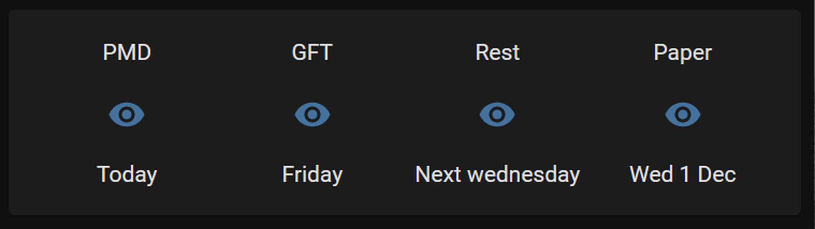

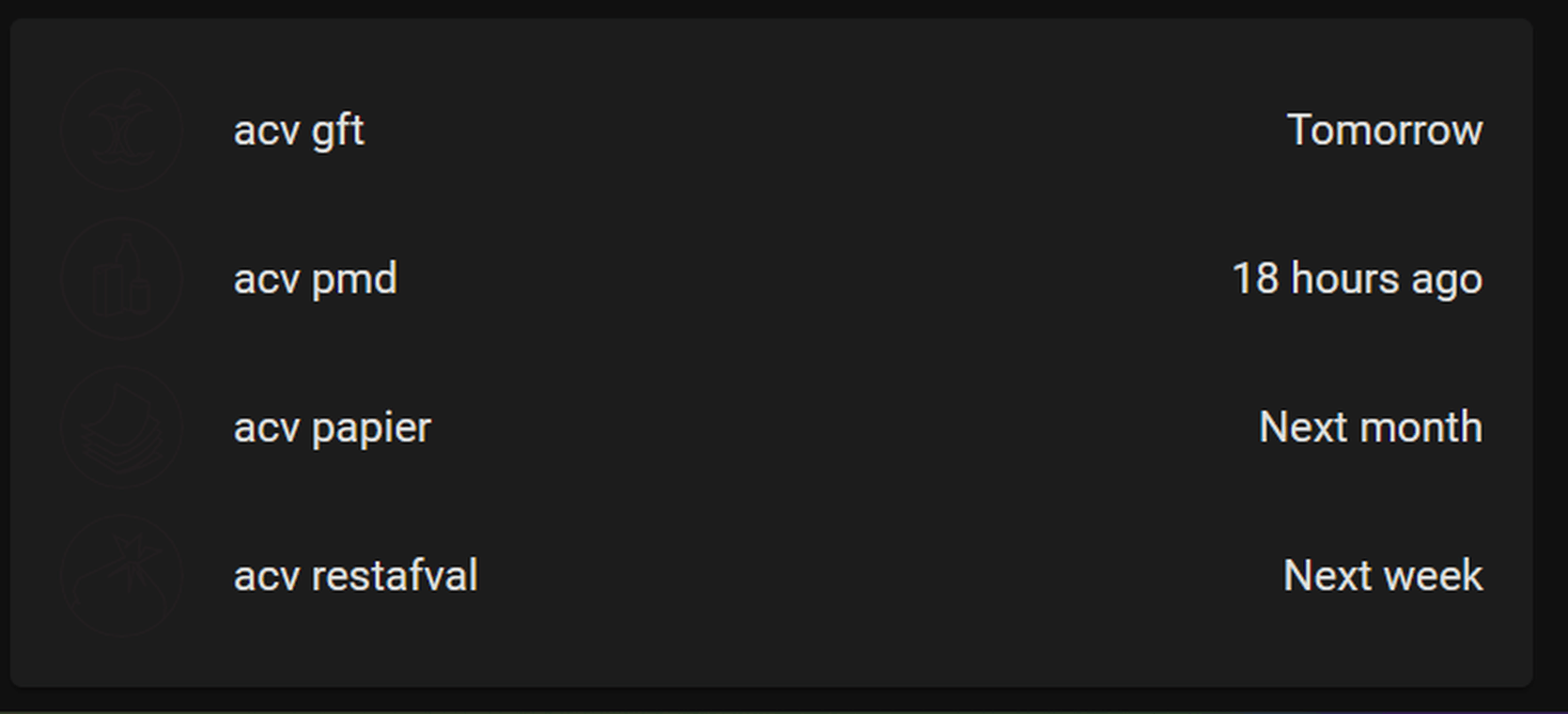

  • golles
  • Laatst online: 26-08 13:25
Afbeeldingslocatie: https://tweakers.net/i/Fl6e9uSHM-zWqlgbP-skD7-h-9U=/800x/filters:strip_exif()/f/image/JZVafTFw9yxpx6RPgpW7FaE1.png?f=fotoalbum_large
De UI doe ik met een custom:button-card template:

Septillion schreef op woensdag 17 november 2021 @ 16:49:
@HoppyF Ja, dan heb je ze niet als datetime objecten staan. Dit maakt het gebruik ervan in een template gewoon wat lastiger :/ Ben er nu even template sensoren voor aan het maken.
Maar hoe doe je de iconen? Als ik daarvoor niets opgeef krijg ik standaard HA tijd icoontje. En doe ik builtinicons: 1 dan heb ik zwartte icoontjes. Deze zijn op zich ook wel okay maar ze verkleuren niet in het donkere HA thema... Eigenlijk vind ik de iconen die ACV zelf gebruikt best wel mooi.
@golles Hartelijk dank voor het delen! Ook mooie inspiratie. d:)b Misschien inderdaad de iconen maar als entity picture doen :)
Maar je jinja-foo laat ook wel zien waarom ik ze graag als datetime object zou hebben :+
Deze entity pictures doen het ook niet zo mooi in donkere modus:
Afbeeldingslocatie: https://tweakers.net/i/WW0WrF3H3GRCwLAvMSusCj27ljU=/800x/filters:strip_exif()/f/image/m4YKYPIUhPocvs4Yiigqr0ym.png?f=fotoalbum_large
Ik kan er wel pngs van maken, maar dan zullen gft en rest niet meer goed zichtbaar zijn. Ik kijk toch niet zo heel vaak naar dit dashboard.

Overigens is dit hoe ze worden weergegeven als de datetime zijn:
Afbeeldingslocatie: https://tweakers.net/i/u8Y5Mjgt4VzUbTSGBOIvkEkl2SA=/full-fit-in/4000x4000/filters:no_upscale():fill(white):strip_exif()/f/image/VHSzUW5SCuifIOqOTF10880g.png?f=user_large
Zelfde labels bij een glance card.
En mja, die logo's zijn zo niet echt bruikbaar :+
Hoe ik de labels zou willen:
Afbeeldingslocatie: https://tweakers.net/i/AoFXVYRW55pnWc6o17cdB7ibhxE=/full-fit-in/4000x4000/filters:no_upscale():fill(white):strip_exif()/f/image/SE5NyztuFzTXASCq5OBpdIew.png?f=user_large
Dit heb ik nu gedaan met een template sensor voor elk afval:
YAML:
template:
  - sensor:
      unique_id: wast_gft
      availability: "{{ states('sensor.acv_gft') != 'unknown' }}"
      state: >-
        {% set e = 'sensor.acv_gft' %}
        {% set x = state_attr(e, 'Days-until') %}
        {% if x == 0 %}
        Today
        {% elif x == 1 %}
        Tomorrow
        {% elif x > 13 %}
        {{ (states(e)|as_datetime).strftime('%a %-d %b') }}
        {% elif x > 6 %}
        Next {{ (states(e)|as_datetime).strftime('%A')|lower }}
        {% elif x > 1 %}
        {{ (states(e)|as_datetime).strftime('%A') }}
        {% else %}
        unknown
        {% endif %}
      attributes:
        Days-until: "{{ state_attr('sensor.acv_gft', 'Days-until') }}"
Maar als dat zonder de extra sensoren al zou kunnen zou dat mooi zijn.

Net te slecht al zeg ik zeg:
Afbeeldingslocatie: https://tweakers.net/i/0bU72WEn8T7ufg-kylgKTCs0B3M=/full-fit-in/4000x4000/filters:no_upscale():fill(white):strip_exif()/f/image/WN0S1QDhqFURMxkqdw2HGG1T.png?f=user_large
Grafisch ben ik redelijk een kneus verder :+ Dus dat de icoontjes van ACV gelijk zo goed werken is puur geluk.

Septillion schreef op woensdag 17 november 2021 @ 18:15:
Je kunt ook bij de afvalbeheer integratie het "dateformat" instellen, mogelijk helpt je dat verder.
Ik heb daar
  dateformat: '%d %b'
met als resultaat
Afbeeldingslocatie: https://tweakers.net/i/36DHrVwZLtIudtUIlQF4kLaQI94=/full-fit-in/4920x3264/filters:max_bytes(3145728):no_upscale():strip_icc():fill(white):strip_exif()/f/image/HYTZaArQjjPKvgrOEruN00zn.jpg?f=user_large
maar dit kan ook
Afbeeldingslocatie: https://tweakers.net/i/dbHJqe58615_RWB6ISKnE-SgZtQ=/full-fit-in/4920x3264/filters:max_bytes(3145728):no_upscale():strip_icc():fill(white):strip_exif()/f/image/R9BlRGmg2d6EDKOaov9KibOy.jpg?f=user_large
De plaatjes van today en tomorrow veranderen als er iets is op dat tijdstip. Verder gewoon de standaard HA cards.

# HOME-ASSISTANT-SENSOR-AFVALBEHEER
# INTEGRATION:   afvalbeheer
# HACS INSTALL
# 2020-12-13
sensor:
  platform: afvalbeheer
  wastecollector: Avri
  resources:
    - gft
    - papier
    - pmd
  postcode:
  streetnumber:
  printwastetypes: 1               # prints list of types restafval at HA restart
  upcomingsensor: 1                # creates the today and tomorrow sensors
  dateformat: '%d %b'
#  dateonly: 1                      # adds dayname or today/tomorrowe in text
  dayofweek: 1                     # adds name of day to state sensor
#  alwaysshowday: 0                 # shows day when further away than 7 days
#  dateobject: 0                    # set if sensor to be dateobject, default is string
#  name: ''
#  nameprefix: 1                    # if not want AVRI to appear in sensor set to 0
#  builtinicons: 0
#  disableicons: 0
#  dutch: 0                         # set if you want dutch names
homeassistant:
  customize:
    sensor.avri_gft:
      entity_picture: /local/images/garbage/gft.png
      friendly_name: GFT
    sensor.avri_papier:
      entity_picture: /local/images/garbage/paper.png
      friendly_name: Paper
    sensor.avri_pmd:
      entity_picture: /local/images/garbage/pmd.png
      friendly_name: PMD
type: grid
columns: 1
square: false
cards:
  - type: grid
    columns: 3
    square: false
    cards:
      - type: picture
        image: /local/images/garbage/AVRI.png
      - type: picture-entity
        entity: sensor.avri_today
        show_state: false
        state_image:
          gft: /local/images/garbage/gft.png
          papier: /local/images/garbage/paper.png
          pmd: /local/images/garbage/pmd.png
          None: /local/images/garbage/underground.png
        aspect_ratio: 100%
        entity: sensor.avri_tomorrow
        show_state: false
        state_image:
        aspect_ratio: 100%
  - type: grid
    columns: 1
    square: false
    cards:
      - type: entities
        entities:
          - entity: sensor.avri_gft
          - entity: sensor.avri_pmd
          - entity: sensor.avri_papier

  • Septillion
  • Laatst online: 00:44
@TWKterry Dank je! Maar ik wilde dus juist dus eigenlijk datetime gebruiken zodat het makkelijk werkt met templates of automations. Maar viel je dus beetje tegen hoe HA hier standaard mee om gaat in Lovelace.
Maar ik ben eigenlijk nu wel blij met de weergave. Nu dus alleen een datum als het verder dan 2 weken in de toekomst ligt en anders gewoon een dag aanduiding. Ik doe het nu via extra template sensoren icm een standaard glance card. Maar met de custom button card zou je deze omzetting dus gewoon in de card kunnen doen.
Overigens, als je een iets gebruikelijkere datum notatie wilt:
YAML:
  dateformat: '%-d %b'
Nu alleen nog even een slim template bedenken om ook een "next up" te hebben. Ook al eigenlijk nog geen direct nut voor :+
