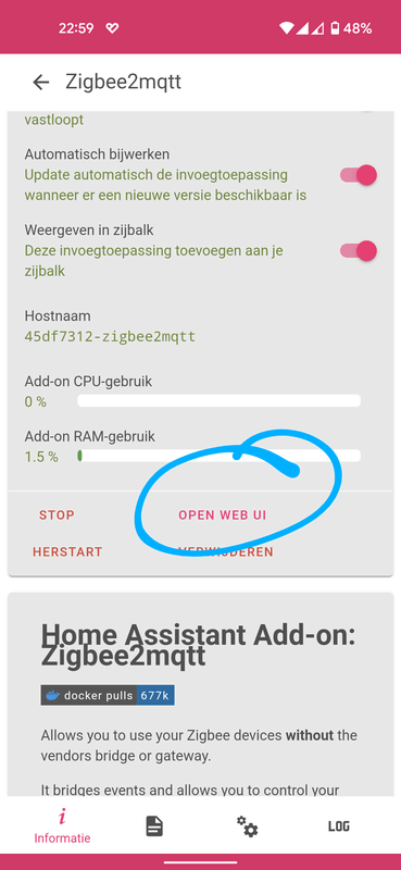

  • oltk
  • Laatst online: 21:40
Septillion schreef op zondag 14 november 2021 @ 20:21:
@oltk Nadat je de MQTT addon en de MQTT integratie hebt opgezet hoef je daar dan ook niet meer te zijn :)
Of je hebt devices die gelijk via MQTT integreren, die heeft je gewoon het adres van je HA + username en password die je koos met addon installeren. Precies wat er dus als "wartaal" in de handleiding staat :D
En voor Zigbee2MQTT installeer je die addon (die haalt login gegeven al zelf op) en regelt alles vanaf daar.
Wacht. Dus ik druk op het "verbind" knopje (op een willekeurig device dat wordt ondersteund) en ik vind 'm ergens als entiteit terug?
Hoe weet ik dan hoe die nieuw entiteit heet? En als ik een ZHA koppeling wilde doen, duurde dat soms best lang (of moest ik dat 3x proberen). Waarom is in die keren MQTT niet ertussen gesprongen?
}:O
  • Septillion
  • Laatst online: 00:44
@oltk Nadat je permit join aan hebt gezet, ja. Als je dan in de Z2M inteface zit (waar je ook makkelijk permit join aan kunt zetten) zie je vanzelf meldingen (incl naam) over het pairen langs komen. En na het pairen kan je het hele device een vriendelijke naam geven.
ZHA werkt direct met HA en gaat niet via MQTT.
  • oltk
Septillion schreef op zondag 14 november 2021 @ 22:26:
"Als je dan in de Z2M inteface zit" :?
Ik weet niet wat de Z2M interface is, maar ik vermoed dat dit de addon tabbladen zijn? Of is er nog een aparte integratie die een interface heeft?

  • Septillion
@oltk Mosquitto is niet Z2M. Mosquitto is je MQTT broker ofwel de MQTT integratie. Dit heeft nog helemaal niets, nada met Zigbee te maken ;)
Deze heb je wel nodig voor Z2M maar als deze eenmaal draait ben je daarmee klaar. Gewoon weggaan, niet meer kijken :+
Maar daarna moet je Zigbee2MQTT installeren. Dan deze even configureren (vooral even andere network key kiezen). Dan kan je in de addon setting (info tab) kiezen voor "open web UI" of deze toevoegen aan de sidebar.
  • oltk
@Septillion en @barrymossel
Dank! stom. }:O dat is uiteraard niet hetzelfde.
Ik had die addon idd niet geinstalleerd (moest de repo zelf toevoegen zie ik).
Nu krijg ik alleen nog een bad gateway bij de webui. Ik zie in de log "failed to start zigbee". Ik denk dat ik m nog moet vertellen waar / wat mijn zigbee controller is. ik ga wel ff wat tutorials aflopen om te kijken of ik dat kan uitvogelen
de link naar de conbee2 stick klopt volgens hardware info. toch bad gateway. of moet ik een tcp adres invullen? zie ik ook iemand doen in een ellenlang instructiefilmpje

  • Septillion
@oltk Bad gateway zal inderdaad gewoon zijn omdat het nog niet gestart is.
Eigenlijk hoef je nu nog maar twee dingen te doen:
- by-id path naar je stick invoeren bij path (te vinden bij Supervisor => System => Host => Drie puntjes => Hardware)
- Anders network_key kiezen. Zou moeten kunnen tegenwoordig met network_key: GENERATE
En misschien derde ding als je een Conbee gebruikt daar deze niet altijd 100% goed gezien wordt en dat is dus adapter: deconz toevoegen onder serial.
En ja, zoals ik al eerder zei, er kan maar één ding controle hebben over de stick. Dus als DeConz draait zal Zugbee2MQTT het niet kunnen.
