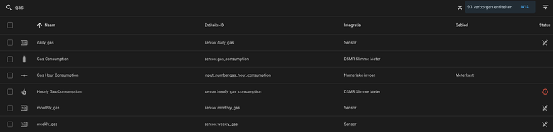

Dit ging automatisch via de DSMR. Alleen deze teller is ermee opgehouden na een update een keer. Wat ik heb kunnen vinden voor je:
Afbeeldingslocatie: https://tweakers.net/i/dSmXqwcNYP3EfZb7VObtOO1QyRc=/800x/filters:strip_exif()/f/image/CM5oK8Ar6owAwleW2WOKLUFK.png?f=fotoalbum_large
Afbeeldingslocatie: https://tweakers.net/i/CaK3FQEWb1oHjTmNhhVDl2iyr8U=/800x/filters:strip_exif()/f/image/a0T7LYdPgXWYfUfmQeH1HKEz.png?f=fotoalbum_large
Afbeeldingslocatie: https://tweakers.net/i/OcUeVbB1MhlLsPJgQ2lAT1R7wpo=/full-fit-in/4000x4000/filters:no_upscale():fill(white):strip_exif()/f/image/X8IBtTkQdxMDvZEoJ9e3Kqj2.png?f=user_large
Afbeeldingslocatie: https://tweakers.net/i/0F24Uuuv982Y2gULCWhhr9iHh_M=/800x/filters:strip_exif()/f/image/ObhIpPXWyYoO73CrCqXGWMIU.png?f=fotoalbum_large
Afbeeldingslocatie: https://tweakers.net/i/UkjScDm1ifRw_AU8Mtb16dYjxPk=/800x/filters:strip_exif()/f/image/JG9HJWVFua9Sbvtq4GsJUsgs.png?f=fotoalbum_large
oltk schreef op donderdag 11 november 2021 @ 22:12:
Dat hangt van jouw probleem af. Wat voor meter heb je, hoe lees je het af (welke integratie). En waarom "hourly" ? je bedoelt dat energy per uur het gasgebruik laat zien?
Tip:
klik eens naar instellingen / entiteiten en dan zoeken op "gas"
Dan krijg ik:
Als je een gassensor hebt: klikken op die sensor en wat voor info krijg je? eventueel naar ontwikkelhulpmiddelen
Daar kan je onder toestanden ook zoeken op "gas" sensoren en kijken wat voor info dit geeft

water_escape schreef op vrijdag 12 november 2021 @ 08:57:
Dit heb ik ook gehad. Ik heb mijn slimme gasmeter nog niet zo lang, 2 maanden of zo. Volgens mij heb ik alleen de eerste paar dagen een "Hourly gas" sensor gehad. Daarna stond ie ineens op "Unavailable", en heeft ie het ook nooit meer gedaan. Ik denk dat het te maken heeft gehad met een update van de gasmeter of zo, omdat ik aan mijn kant niets (bewust) had veranderd.
Recentelijk heb ik HA compleet nieuw geïnstalleerd, en nu is de sensor volledig verdwenen. Het maakt me niet zo veel uit. Het totale gasverbruik ik kan nog steeds gewoon uitlezen, en wordt gebruikt in mijn Energy Dashboard. Als ik een 'Hourly gas" sensor wil, kan ik die altijd zelf nog aanmaken met een Utility meter.

slow whoop schreef op vrijdag 12 november 2021 @ 11:32:
@water_escape
Die hourly_gas is er al uit sinds 2021.07
Zie: https://www.home-assistant.io/blog/2021/07/07/release-20217/
The Hourly Gas Consumption sensor has been removed from the DSMR integration. This sensor was calculated and it is not an actual datapoint from the energy meter.
If you are looking for a replacement, you can use the Derivative integration to re-create the hourly (or any other timeframe) sensor based on the total Gas consumption sensor.
(@frenck - #52147) (dsmr docs)

Bedankt. Dat zal het verklaren. Ik vraag me of waarom ze verwijzen naar de Derivative integratie. Ik begrijp dat het daar mee kan, maar volgens mij is de Utility integratie daar toch specifiek voor bedoeld en gemaakt?
  • TheFes
  • Laatst online: 21:22
slow whoop schreef op vrijdag 12 november 2021 @ 12:08:
Ik heb dat destijds aan Frenck gevraagd, hij gaf toen aan dat de hourly_gas een derivative was, dus met de derivative sensor krijg hetzelfde resultaat als de hourly_gas gaf.
Het verschil met de utility_meter is dat de derivative een moving window is, dus zeg maar het totaal van de afgelopen 60 minuten, waar een utility_meter elke keer op het hele uur reset, dus op dit moment van 12:00 tot 12:28 weergeeft (met als attribute het laatste hele uur(van 11:00 tot 12:00)
Home Assistant configuratie
Gas consumption doet het dus wel?
Zoals hierboven besproken is de entiteit hourly gas consumption eruit gegooid door de makers.
Je kan die sensor overigens makkelijk zelf maken in configuration.yaml:
YAML:
utility_meter:
  hourly_gas_consumption:
    source: sensor.gas_consumption
    cycle: hourly
edit: ik lees iets over "Derivative integratie" hierboven. Hm. dat ken ik niet.

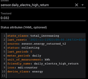

Ik heb nog een melding in mijn logboek waar ik niet uit kom wat er fout gaat.
The unit of sensor.daily_electra_high_return (kWh) does not match the unit of already compiled statistics (None). Generation of long term statistics will be suppressed unless the unit changes back to None
Ik heb zowel bij de sensor daily_electra_high_return gekeken naar unit of measurement als waar deze sensor uit voortkomt maar beide staan gewoon op kWh. Dus snap deze melding niet zo goed.
Afbeeldingslocatie: https://tweakers.net/i/VtmfTL3vbLRwE1N3fnA3OYkSo88=/full-fit-in/4000x4000/filters:no_upscale():fill(white):strip_exif()/f/image/dhBwsXG1GMZwqV4OEPYmIFU4.png?f=user_large
  • TheFes
RoTeK70 schreef op vrijdag 12 november 2021 @ 19:53:
Het probleem is dat er al data was met unit_of_measurement None, en dat HA die nu niet kan combineren met data met kWh als unit_of_measurement.
Dat is wat er in de melding staat.
Dus je moet ofwel de oude data weghalen, ofwel zorgen dat de oude data ook kWh gebruikt. Ofwel zorgen dat er geen match meer is met de oude data (wellicht door de entiteit te renamen)

  • RoTeK70
  • Laatst online: 02-06 19:50
TheFes schreef op vrijdag 12 november 2021 @ 20:25:
Oke, dat verklaart wel wat.
Moet ik dan via recorder of zo deze dat verwijderen? Of moet dat anders?
Of kan ik home-assistant_v2.db. gewoon weggooien?

  • barrymossel
  • Laatst online: 16:55
RoTeK70 schreef op vrijdag 12 november 2021 @ 20:37:
Dat laatste, of zoals @TheFes oppert je entity een andere naam geven.
  • balk
  • Laatst online: 09-09 20:44
barrymossel schreef op vrijdag 12 november 2021 @ 21:34:
quote]RoTeK70 schreef op vrijdag 12 november 2021 @ 20:37:
[/quote]
@RoTeK70 je kan ook de UOM veranderen van je entitiy. Dat is in jouw geval niet zo nuttig omdat de oude UOM niet klopte (None). Via Customizations (onderaan het Configuration scherm) kan je de UOM veranderen. Ik had iets soortgelijks:
Afbeeldingslocatie: https://tweakers.net/i/fKuaXyL4hNb5MMhyFt1wsFUcHQo=/800x/filters:strip_exif()/f/image/oHmJle44ovh0ROAU2Gv89OqR.png?f=fotoalbum_large
Je zou ook misschien de database kunnen bijwerken, maar ik weet niet hoe je dat moet doen.

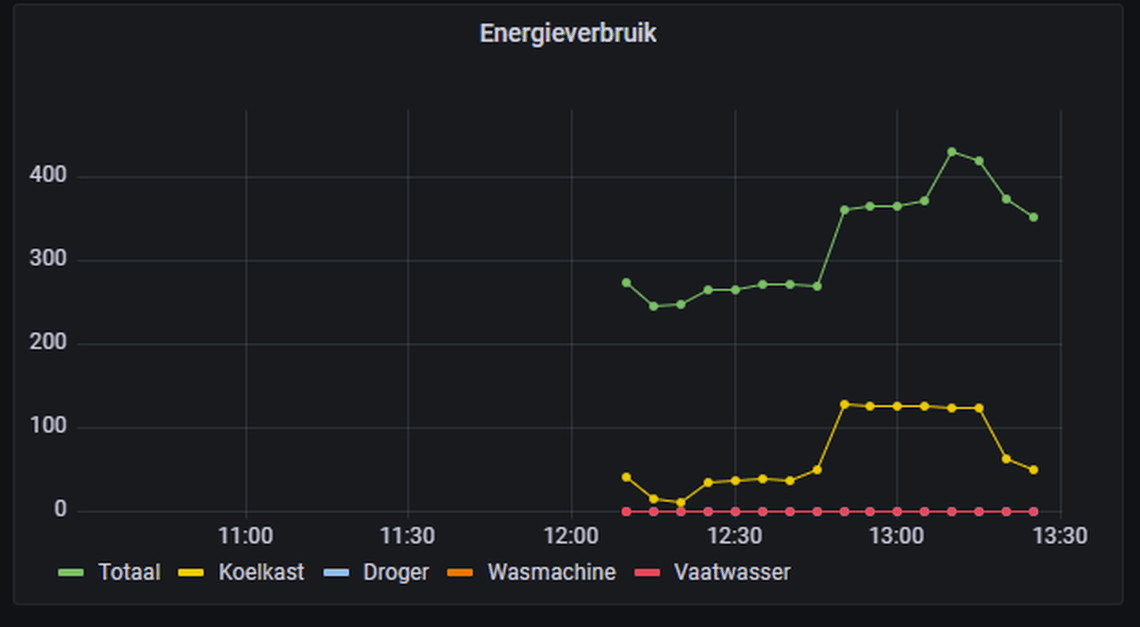

Wat vinden jullie eigenlijk van het energy dashboard. Leuk overzicht hoor, maar het zegt me vrij weinig. Had ik ook met graph cards kunnen maken in principe.
Het zou toch juist handig zijn de verbruikers in het totale kWh grafiekje te zien? Dan weet je tenminste wat precies voor de pieken zorgt. Zo zie ik bijvoorbeeld nu twee verbruikpieken om 2 uur en 4 uur vannacht. Duurde toch even voordat ik doorhad dat het de vaatwasser was die we vertraagd hadden ingesteld om vannacht te draaien.
En ook als je geen grootverbruiker kunt koppelen aan een piek, dan heb je dus een verbruiker die je nog niet meet (of je hebt ergens een aanzienlijk probleem)...
Ook jammer dat er geen waterverbruik in het dashboard kan worden gezet. En ja, ik weet dat water geen energie is en het geen utility dashboard is, maar water is wel vaak een verbruiker van gas...
Ga zoiets nu maar maken in Grafana dus.

barrymossel schreef op zaterdag 13 november 2021 @ 12:38:
Je kan alle gebruikers die appart worden gemeten toevoegen en die worden dan apart weer gegevenAfbeeldingslocatie: https://tweakers.net/i/A9M86TqRUa38fFbJuuKqovOoTlg=/x800/filters:strip_icc():strip_exif()/f/image/x7n0C6tyZ34Ece0LgdlLUcZI.jpg?f=fotoalbum_large
[ Voor 14% gewijzigd door vonkkie op 13-11-2021 12:44 ]
  • TheFes
vonkkie schreef op zaterdag 13 november 2021 @ 12:43:
Je kan alle gebruikers die appart worden gemeten toevoegen en die worden dan apart weer gegeven[Afbeelding]
Klopt, maar je ziet niet wanneer dat verbruik was, in welk uur dus.
Het zou fijn zijn als je dat wel kunt zien, op dezelfde manier als je het totale verbruik ziet.
Ik ben het wel met @barrymossel eens wat dat betreft. Maar ik verwacht dat dat nog wel komt in de toekomst. Het is nog vrij nieuw.
Ook water zou ik graag in het dashboard zien.

  • barrymossel
Ja, zo heb ik het ook. Maar die verbruikers staan dan niet in de tijdlijn.
Het dashboard zou je toch willen gebruiken om te zien waar je misschien iets kan besparen. Dan vind ik het wel fijn om te zien wie verantwoordelijk is voor welke piek en om welke tijd.

  • barrymossel
Zoiets bedoel ik dus:
Afbeeldingslocatie: https://tweakers.net/i/0q6PTulc_3Wec2p5-e8qFd9qCho=/full-fit-in/4000x4000/filters:no_upscale():fill(white):strip_exif()/f/image/uxxdevDUdD8F6Hxrq40vuHtF.png?f=user_large
Zo zie je duidelijk dat verbruik van de koelkast effect heeft op het totaalverbruik, maar ook dat er een klein piekje is van een apparaat dat is aangeslagen rond 13:10 wat niet gemeten wordt. In dit geval scheelt het niks, maar bij grotere pieken zou ik wel fijn vinden om te weten wat de oorzaak zou kunnen zijn.
En uiteindelijk wil ik dan natuurlijk zoveel mogelijk apparaten meten...

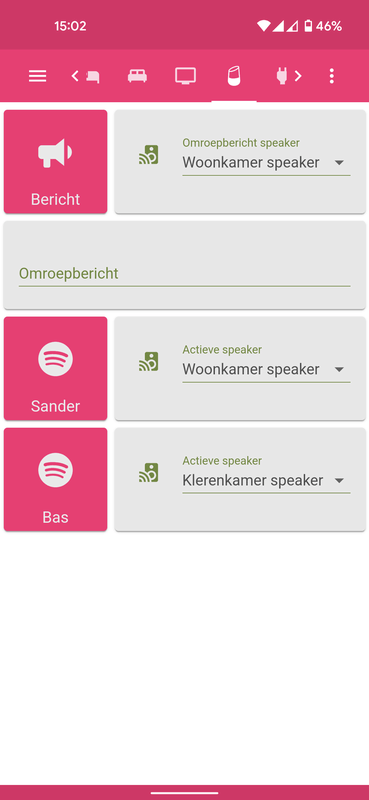

Ik gebruik spotcast met een input_select waar het device in staat om Spotify op te starten. Als die actief is wordt de media_player van Spotify getoond die dus op het gekozen device afspeelt. Daar kun je dan bladeren...
Zoals onderstaand (heb meerdere Spotify accounts vandaar twee rijen):
Afbeeldingslocatie: https://tweakers.net/i/QEJj32Xz3R2UnmNKAwYwnTlb3Is=/x800/filters:strip_exif()/f/image/Ig57i8P1d1KJv1pVvnAPl8GM.png?f=fotoalbum_large
Afbeeldingslocatie: https://tweakers.net/i/QyGvlYz6RvOt16rXKfC_XAJWoZg=/x800/filters:strip_exif()/f/image/H3HLbfGm2vhux3HPWC8FYGII.png?f=fotoalbum_large
Don't mind de muziekkeuze. Da's heerlijk meezingen onder de douche... #guiltypleasure

Mmm ok das echt vergelijkbaar wat ik nu heb.
Ik veronderstel dat de button links van je input-select button dan het script start?
En dan een conditional card erboven die de spotify mediaplayer toont als hij speelt?

Yup, precies dat. Zo kun je device kiezen én heb je de voordelen van de spotify mediaplayer en de library.

barrymossel schreef op zondag 14 november 2021 @ 15:24:
Top kan ik weg mee, zo nog niet bekeken.
Lukt aardig hier hoor.
Enkel ben ik nog aan het kijken hoe jij die library dan zo opvraagt...
Ik heb dit even gekoppeld met een tap_action die dan door de browser_mod een url opvraagt, zijnde de mediabrowwser maar misschien zoek ik het te ver.. Alsook is de popup niet echt mooi.
Ik weet dat je via de more-info nu wel een button hebt om de media te browsen, maar echt mooi en handig is het ook niet
Afbeeldingslocatie: https://i.ibb.co/NyhHh8h/spotify.jpg
Plaats jij in de conditional card ook de conditie van de spotify mediaspeler als "playing" of gebruik je andere condities.
Als hij gepauzeerd is, dan toont hij hem niet, maar is mss ook wel wenselijk zo
Edit: maak jij ook meerdere actieve speakers (input selects) per persoon? of gebruik je dezelfde opnieuw? Indien het laatste, moet je die eigenlijk niet telkens herhalen..
[ Voor 15% gewijzigd door skank op 14-11-2021 17:37 ]
