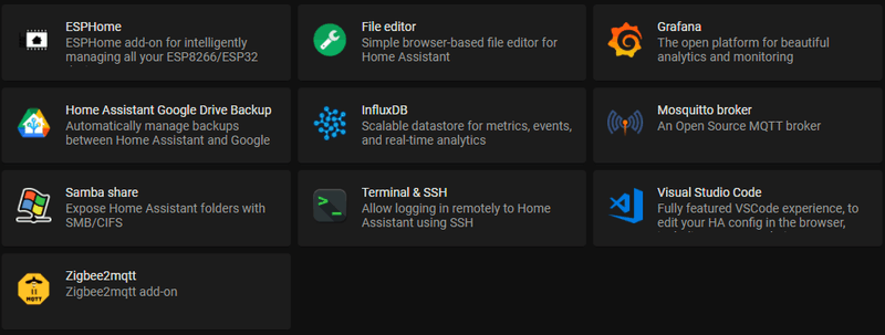

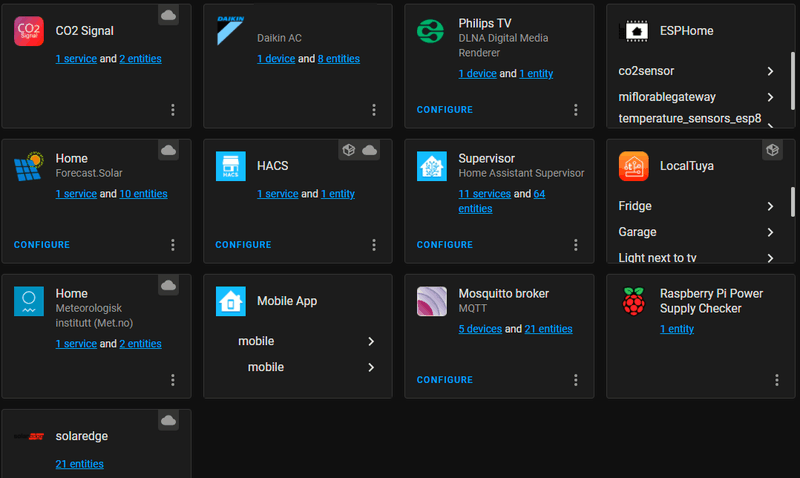

  • Kire88
  • Registratie: Februari 2018
  • Laatst online: 22:59
Gizz schreef op dinsdag 9 november 2021 @ 17:51:
En dat ligt ook weer aan de manier van bereikbaar zijn voor buitenaf. Als je gebruik maakt van HA cloud, dan hoef je niks te doen met poorten forwarden.
Dus ja, veel hangt af van wat je überhaupt hebt draaien :P
Ok. Om het zo volledig mogelijk te maken :P
Ik gebruik de HA cloud.
Dit zijn alle add-ons:
Afbeeldingslocatie: https://tweakers.net/i/2ie6DJaMrT4mZ23sulh0qafUNy0=/800x/filters:strip_exif()/f/image/ap4iK0v7FsKB3VSH2Q5ydPEh.png?f=fotoalbum_large
Integraties:
Afbeeldingslocatie: https://tweakers.net/i/oLCYpQ2UpeyCqyEhwXW_kwjqBQ8=/800x/filters:strip_exif()/f/image/1tYrk4VnheIZCEiX7KObEUHn.png?f=fotoalbum_large
Plus nog een aantal custom integraties en frontend zaken uit HACS.
Bedankt in ieder geval voor de input.

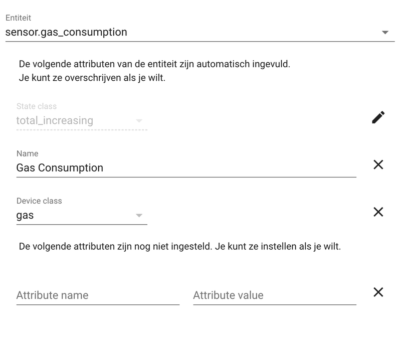

Vanmiddag is er een nieuwe smart meter geplaatst. Zelfde ding, maar met een andere 4G kaart.
Alles natuurlijk op nul. En ik zie het stroomgebruik weer langzaam oplopen. Maar de sensor.gas_consumption (P1 kabeltje naar USB) blijft 0.
Ik kijk bij helpers of er iets mis is:
Afbeeldingslocatie: https://tweakers.net/i/41p6oQ2P7Kj4OW2jrTM246lK2eA=/800x/filters:strip_exif()/f/image/CP3iqc0twSDmjr14cVY4CwFL.png?f=fotoalbum_large
Klikken leert me dat de unit niet overeenkomt met de device class.
Maar in de documentatie staat dat de unit van de device class "gas" m3 is....
Bij instellingen/aanpassingen staat:
Afbeeldingslocatie: https://tweakers.net/i/2FebSw1w7xC_4J8ZEXoAcJoxims=/800x/filters:strip_exif()/f/image/fyFldqvbWYZvbxfwTkvzuaC2.png?f=fotoalbum_large
Dus volgens mij is alles goed. Maar het werkt niet 8)7 :?

oltk schreef op woensdag 10 november 2021 @ 21:55:
Raar.
unit_of_measurement moet m³ zijn.
Volgens de error message heb je nu nog geen unit of measurement

TheFes schreef op woensdag 10 november 2021 @ 22:13:
Ik begrijp het niet? Het werkte altijd?
En hoe meldt ik dat aan als bug (bij Stedin?) of anders kan ik het aanpassen? Ik kan alleen de device class veranderen. Daar staat gas. En de unit is M3....

oltk schreef op woensdag 10 november 2021 @ 22:18:
Wat geeft developer tools -> States voor deze entity?
En je zegt nu dat het M3 is, naar dat is dus fout. Het moet m³ zijn.
Home Assistant configuratie
  • oltk
  • Laatst online: 18-10 22:39
TheFes schreef op woensdag 10 november 2021 @ 22:25:
Er staat m³ :9

  • oltk
TheFes schreef op woensdag 10 november 2021 @ 22:35:
Waar dan? Ik zie geen unit_of_measurement: m³ op je screenshot.
Ah, nu wel, na je edit.
Ik vermoed dat Frenck vooral doelde op zaken als state_class maar goed, het is natuurlijk het beste als het vanuit de integratie al meteen goed binnen komt.
Was even gedonder om de customize.yaml te includen in configuration.yaml (erboven homeassistant: zetten en de include laten inspringen)
Ik heb nu geen foutmelding meer.
Nu afwachten of er een gasreading komt. Nu gebruik ik morgenochtend bij het douchen pas weer gas (hybride warmtepomp)... dus dank tot zover!

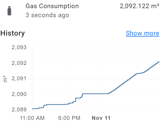

  • oltk
TheFes schreef op donderdag 11 november 2021 @ 12:14:
Wie is "ze" in deze?
Wat gebruik je om de waardes uit je meter in HA te krijgen?
"ze" is de monteurs van Stedin.
Ik gebruik de DSMR integratie en een P1 USB kabel
Afbeeldingslocatie: https://tweakers.net/i/6oCsCyN75GXZ8ePjMYr1vNo4dYw=/full-fit-in/4000x4000/filters:no_upscale():fill(white):strip_exif()/f/image/Drq47QcNXF8wOW0MTzSVkXXT.png?f=user_large
Overigens geeft de slimme meter in de meterkast ook 0,0 weer. Alleen de gasmeter loopt op.
Edit 1: Stedin geeft aan dat het 48 uur kan duren voordat de gasmeter is gekoppeld.
Edit 2: en hoppa. Dat was het issue. Ineens komt de gasmeter met een reading. 2222 kuub in een minuut }:O
Nu kan ik mijn grafieken wel vergeten. 3 kuub per dag valt volledig weg in deze reading. Kan ik dit op een of andere manier veranderen?
[ Voor 23% gewijzigd door oltk op 11-11-2021 13:45 ]

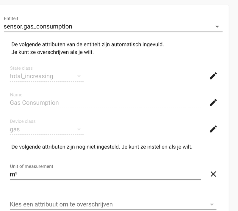

Kan je mij hier ook mee op weg helpen? Ik krijg geen hourly gas meter meer.
Maar de screenshots van jou herken ik niet 123. Moet er ook iets in de yaml komen?
oltk schreef op woensdag 10 november 2021 @ 23:11:

  • oltk
water_escape schreef op donderdag 11 november 2021 @ 19:50:
Dat hangt van jouw probleem af. Wat voor meter heb je, hoe lees je het af (welke integratie). En waarom "hourly" ? je bedoelt dat energy per uur het gasgebruik laat zien?
Tip:
klik eens naar instellingen / entiteiten en dan zoeken op "gas"
Dan krijg ik:
Afbeeldingslocatie: https://tweakers.net/i/g4UFjrr5S1tu4ANfHQZHnSSbatw=/800x/filters:strip_exif()/f/image/nJHc6r0VBaPa7bC0ZnyfvVko.png?f=fotoalbum_large
Als je een gassensor hebt: klikken op die sensor en wat voor info krijg je? eventueel naar ontwikkelhulpmiddelen
Afbeeldingslocatie: https://tweakers.net/i/KPV2bGcov5zDeXBwD8SiRs9vxxw=/800x/filters:strip_exif()/f/image/AMNSxIxY2DMhNeRF978tdoxw.png?f=fotoalbum_large
Daar kan je onder toestanden ook zoeken op "gas" sensoren en kijken wat voor info dit geeft
