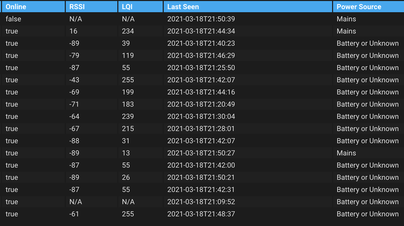

Ik gebruik nu enkele maanden Home assistant en heb er ondertussen een 380 entities onder hangen en een paar honderd automations. Opzich draait alles prima. De CPU van mijn nuc zit op een kleine 6% als ik motion eye uit zet dus nog niet echt iets om me zorgen over te maken.
Wat ik wel merk is dat bij het aanzetten van scenes of light groups soms niet alle lampen reageren. Het komt best geregeld voor dat een lamp uit blijft in de group terwijl deze samen met de rest aan had moeten gaan. Ik vraag me af waardoor dit precies veroorzaakt wordt. Het lijkt erop dat er een enkel commando naar iedere lamp wordt gestuurd om aan te gaan met de desbetreffende info voor brightness en kleur en dat niet meer gecheckt wordt door home assistant of alle devices het commando hebben ontvangen. We hebben het hier over zigbee overigens.
Ik zit te denken om in mijn automations een failsafe te bouwen waarbij na het drukken op de knop de automation ook checked na 1 of 2 seconden of alles wat had moeten reageren dit ook heeft gedaan en anders nogmaals het commando geeft. Maar dit is bijna onbegonnen werk en zou ervoor zorgen dat er nog eens 100 of 200 automations bijkomen. Dus het zou beter zijn als ik het onderliggende probleem zou kunnen vinden waarom random lampen niet reageren. Ik heb nu ongeveer 100 zigbee devices verdeeld over 2 netwerken. Hue die ik aanstuur met de homekit integratie en verder voornamelijk xiaomi (aqara) schakelaars en sensoren die via deconz verbonden zijn. ik heb enkele hue lampen uit het HUE netwerk gehaald en als routers laten fungeren in het deconz netwerk zodat ik voor beide netwerk max bereik heb in het hele huis.
Zijn er meer mensen met problemen dat lampen soms niet of soms met veel te weinig brightness aangaan?
NL - 1 x Venus E 3.0 v148, 1 x Venus E 3.0 v148.3 , BMS v115, VMS v119, API disabled, CT003 emulatie - Astrameter add-on, NUC10 watercooled + Home Assistant OS, custom integratie Marstek modbus

Zijn het dezelfde lampen die deze problemen vertonen of wisselt dit voortdurend? En zitten de lampen consistent in 1 van de 2 netwerken? Zo ja, is dit het deconz of hue netwerk? Heb het antwoord denk ik niet voor je, maar denk dat deze vragen wel kunnen helpen om meer richting te geven aan je probleem.
  • sygys
  • Laatst online: 16-10 14:59
Het is eigenlijk altijd random. maar wel altijd in het hue netwerk voor zover ik me zo herinner. Ik zou nog eens wat meer lampen in het deconz netwerk kunnen plaatsen om te testen of deze dan problemen vertonen.
Wat me wel opvalt is dat wanneer lampen in een group in deconz zitten ze niet zo mooi tegelijk uit gaan zoals dat met hue wel gebeurt. Ook het aangaan loopt niet zo lekker vind ik persoonlijk. De lampenn springen aan en daarna verhoogt de brightness zegt waar. Terwijl als deze hue lampen op de hue bridge zijn aangesloten ze veel mooier egaal aan en uit gaan. Ik vraag me af of ik daar nog iets aan kan veranderen.
Ik wil denk ik in totaal nog wel een 50 zigbee devices bij hebben (lampen, beweging en sensoren) maar dan moet het wel soepel blijven draaien

Ik heb dit in zekere zin ook: ik laat mijn Philips Hue lampen in de hal en op de overloop aangaan op beweging met als data een helderheid en kleur. Ongeveer 1x per 2/3 dagen gaat dat niet lekker en gaat de lamp op een paar procent helderheid aan. Ik kan het nog niet plaatsen waar het aan ligt, maar de link quality van de bewegingssensor en de lamp moet voldoende zijn. Ik heb mijn Philips Hue lampen op een Hue bridge, en daarnaast een CC2531 stick die mijn Aqara sensoren bedient.
De betreffende automation die dus 9/10 wel goed werkt, maar soms een lage helderheid oplevert.

Ik heb dit ook heel soms en het is wel een beetje irritant, ik denk dat het aan de bridge licht, want in elke kamer hangt wel een hue lamp, dus het netwerk moet goed zijn. Ik gebruik een blueprint die profiles gebruikt overigens,
Ik schakel alleen op Hue groepen, alle lampen doen daardoor hetzelfde, misschien moet je dat ook gebruiken @sygys

Zigbee netwerk vraag.
Alles werkt goed, maar ben gewoon benieuwd.
Ik zie in de graph dat er veel devices geen lijn naar een hub hebben. Hoe moet ik dit lezen?
- ik heb de conbee2 stick (meterkast)
- Ik heb een slim stopcontact als hub (overloop)
- rest zijn allemaal draadloze sensoren.
- (hue lampen (150) staan er niet op, lopen via Hue Bridges)
Afbeeldingslocatie: https://tweakers.net/i/b3it1D-DDFDTuX1UWyCz7pjdf-w=/800x/filters:strip_exif()/f/image/ui1kr25BpKoSu7GxbF5fZfRx.png?f=fotoalbum_large
Afbeeldingslocatie: https://tweakers.net/i/DIma_edZDlUoE_s9DxnoDQrOnjE=/800x/filters:strip_exif()/f/image/Mwp3q7o91IIF94rovmYnKQfP.png?f=fotoalbum_large
