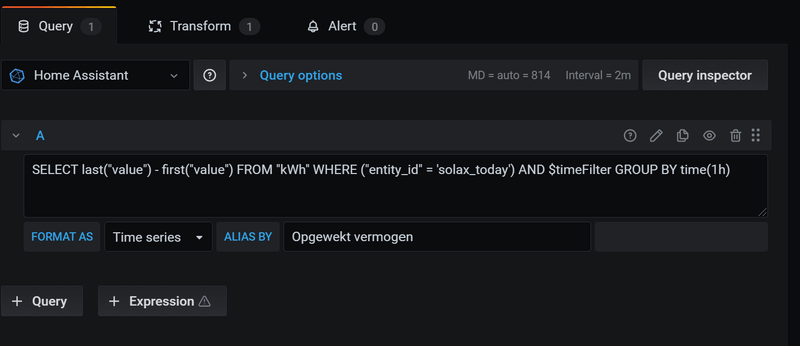

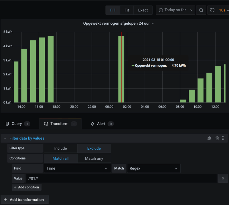

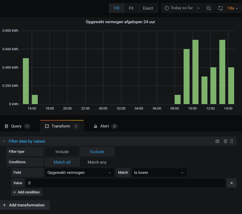

  • witterholt
Goedemiddag,
Sinds gisteren kan lees ik mijn Sonax uit via een web api en op zich werkt dit prima. Alleen om 1 uur 's nachts wordt blijkbaar de totaal opgewekte waarde van de vorige dag nog een keer meegestuurd.
Nu wil ik deze graag uitsluiten uit mijn grafiek en dacht ik daar mooi de tranformatie "filter data by values" i.c.m. een reguliere expressie voor het veld met het tijdstip erin. Helaas krijg ik de waarde daarmee niet uit de grafiek, zie: Afbeeldingslocatie: https://tweakers.net/i/4rCqq9yhSDBU7fzQXDaxsLf4G50=/800x/filters:strip_exif()/f/image/OMkrVdxMtqKvRyvChO2ZLdtF.png?f=fotoalbum_large
Heeft iemand nog een goed idee of een workaround hiervoor?

witterholt schreef op maandag 15 maart 2021 @ 13:14:
Goedemiddag,
Nu wil ik deze graag uitsluiten uit mijn grafiek en dacht ik daar mooi de tranformatie "filter data by values" i.c.m. een reguliere expressie voor het veld met het tijdstip erin. Helaas krijg ik de waarde daarmee niet uit de grafiek, zie: [Afbeelding]
Misschien ipv regex gebruik maken van lower?
Goedemiddag,
Ik heb de optie 'filter by value' niet dus ik zal wel moeten upgraden... maar als je regex als wel zou werken zou tie alle:
- 01 s
- 01 m
- 01 hr
- 01 d
- 01 month
uitfilteren ;) dus je kan zoiezo beter op `01:00:` filteren.
Hoe ziet het time field er bij jou trouwens uit? is dat een formatted text? bij mij is al die data een timestamp since epoch. Ik gebruik influxdb om de data aan te leveren.
Je kunt dit veel beter bij de bron er al uit filteren.
Goedemiddag,

  • witterholt
JayOne schreef op maandag 15 maart 2021 @ 13:47:
Bedankt, nadat ik de query aangepast heb naar last("value) - first("value") i.p.v. alleen last("value") en de lower transformatie functie gebruik, werkt het.
Bedankt! :)

  • witterholt
sjorsjuhmaniac schreef op maandag 15 maart 2021 @ 13:47:
- 01 s
- 01 m
- 01 hr
- 01 d
- 01 month
Dat van die regex wist ik, maar dit was even snel om het probleem te beschrijven. Ik gebruik inderdaad InfluxDB. Weet jij een manier hoe ik dat bij de bron er dan uit kan filteren? Ik gebruik een rest sensor en daar kan je naar mijn weten alleen iets met scan interval doen en ik heb niet zo'n trek om dit d.m.v. firewall aanpassingen te doen zoals @royalt123 had voor gesteld. ;)
[ Voor 5% gewijzigd door witterholt op 15-03-2021 15:30 ]
  • sjorsjuhmaniac
  • Laatst online: 10:40
witterholt schreef op maandag 15 maart 2021 @ 15:07:
Nee helaas. daar weet ik geen alternatieven voor binnen HA.
  • synoniem
Je zou een automatisering kunnen gebruiken waarbij je rest sensor alleen enabled als het voor of na 1 uur is.
  • JayOne
  • Laatst online: 28-09 15:07
Je zou met een filter-sensor kunnen werken.

  • sjorsjuhmaniac
synoniem schreef op maandag 15 maart 2021 @ 16:21:
Daar zat ik aan te denken maar ik kon geen service call vinden om een enity te disablen. Hoe doe je dat?
  • synoniem
sjorsjuhmaniac schreef op maandag 15 maart 2021 @ 16:32:
Een entitity disablen zie ik zo gauw ook niet, maar een automation kan wel zo te zien.

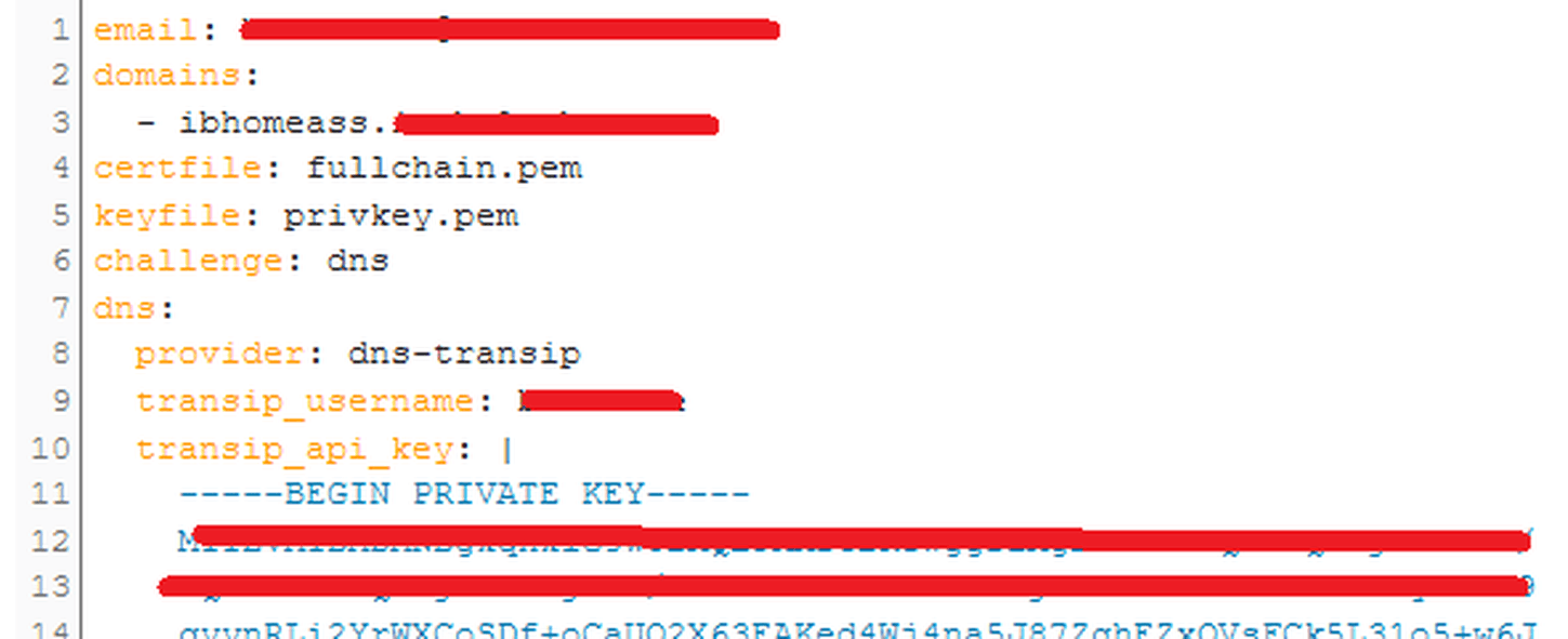

  • Downloader4Life
  • Laatst online: 27-07 13:46
Aan allen die even geduld hebben voor een beginner met HA. Ik ben er nu een paar dagen mee aan het klooien en ik begin altijd met beveiligen van de interfaces naar SSL. Alleen met de Lets encrypt add on lukt het mij niet icm een DNS challenge naar TransIP.
Iemand hier ervaring mee? Ik heb ook een topic gestart bij de community van HA, kijk hier voor wat diepere info:
https://community.home-as...nsip-dns-challenge/290129
Ik hoop dat iemand mij op weg kan helpen want ik ben alles aan het testen/bouwen voordat we ons nieuwe huis betrekken. Ik heb nu nog de mogelijkheid om dingen aan te passen met de bouw.
Do it right or don't do it at all.
  • sjorsjuhmaniac
synoniem schreef op maandag 15 maart 2021 @ 18:00:
Ja die had ik gevonden. Maar de rest sensor wordt automagisch iedere 15sec getriggered door HA. Volgens mij had je in je suggestie nog steeds een rest sensor toch? Ik zag met het rest command ook geen optie om van een command die data naar een sensor te duwen?
Aah, nu ik zit te typen snap ik m; je maak 2 automations
- 1 push data van rest sensor naar helper
- 2 disable automation 1 tussen 00:59:00 en 00:02:01
;) geen slecht idee.
@witterholt ^

Downloader4Life schreef op maandag 15 maart 2021 @ 18:12:
moet provider geen 'child' van dns zijn?
daar lijk het hier wel op.
dns: { provider: transip }
[ Voor 8% gewijzigd door sjorsjuhmaniac op 15-03-2021 18:20 ]
  • witterholt
sjorsjuhmaniac schreef op maandag 15 maart 2021 @ 18:15:
@witterholt ^
Het is een inventieve workaround. 🙂 Denk dat ik het voor nu even bij de Grafana transformation hou.
  • Downloader4Life
sjorsjuhmaniac schreef op maandag 15 maart 2021 @ 18:19:
Hi Sjors, dat dacht ik ook in het begin maar als ik in de documentatie van de add-on kijk dan staat er als voorbeeld:
email: your.email@example.com
domains:
- your.domain.tld
certfile: fullchain.pem
keyfile: privkey.pem
challenge: dns
dns:
provider: dns-transip
Let wel, ik doe het via de HA webinterface en niet rechtstreeks in de conf bestanden. Zover reikt mijn ervaring nog niet niet al ben ik al wel naar ze op zoek gegaan.
  • sjorsjuhmaniac
Downloader4Life schreef op maandag 15 maart 2021 @ 18:48:
domains:
- your.domain.tld
challenge: dns
dns:
hmm ik vermoed dat die config in yaml geschreven is. Spaties aan het begin van de regel zijn dan uitermate belangrijk. Daarom vragen we je ook om hier dat soort text in [ code ] blokken (of tags) te zetten. Zie de rode balk/box boven het textvakje waar je de berichten in typt. Dus als ik je config even tussen die tags zet.
YAML:
domains:
  - your.domain.tld
challenge: dns
dns:
het lijkt dat je dus wel spaties voor provider hebt staan. Dat betekend in yaml dat provider een 'child' van dns is. Dus dat lijkt toch te kloppen met wat ik eerder linkte.
heb je ook helemaal geen foutmeldingen in je logs?
Er zitten hier ook genoeg gebruikers van deze addon, hopelijk springen die zo nog bij :)
  • Downloader4Life
sjorsjuhmaniac schreef op maandag 15 maart 2021 @ 19:47:
Ik twijfelde of ik de code in de box moest zetten omdat het uit de webinterface kwam en niet rechtstreeks uit conf files, maar ik bij deze heb ik wat bijgeleerd.
Dit komt uit de add-on log, en als ik het zelf bekijk lijkt het erop alsof de DNS provider waarde helemaal niet uit de config gepakt word. Daarnaast staat in de documentatie dat de propogation seconds automatisch naar 240 seconden gezet zou worden maar dat gebeurt ook niet. Daarom heb ik zelf de regel erbij gezet voor 240 seconden maar dat lijkt ook niet uit te maken:
INFO: Selected DNS Provider: null
INFO: Use propagation seconds: 60
usage:
certbot [SUBCOMMAND] [options] [-d DOMAIN] [-d DOMAIN] ...
Certbot can obtain and install HTTPS/TLS/SSL certificates. By default,
it will attempt to use a webserver both for obtaining and installing the
certificate.
certbot: error: unrecognized arguments: --null --null-credentials /data/dnsapikey
Dit komt uit de supervisor log:
21-03-15 17:21:36 WARNING (MainThread) [supervisor.addons.options] Option 'provider' does not exist in the schema for Let's Encrypt (core_letsencrypt)
21-03-15 17:21:36 WARNING (MainThread) [supervisor.addons.options] Option 'propagation_seconds' does not exist in the schema for Let's Encrypt (core_letsencrypt)
21-03-15 17:21:36 WARNING (MainThread) [supervisor.addons.options] Option 'transip_username' does not exist in the schema for Let's Encrypt (core_letsencrypt)
21-03-15 17:21:36 WARNING (MainThread) [supervisor.addons.options] Option 'transip_api_key' does not exist in the schema for Let's Encrypt (core_letsencrypt)
  • Septillion
  • Laatst online: 08:51
Septillion
@Downloader4Life Graag als nog even met je config in code-tags plaatsen want zo weten we natuurlijk nog steeds niets ;)
Maar snel kijkende, ik mis elke vorm van creditials bij je DNS provider. Ik denk niet dat TransIP je DNS record laat wijzigen door Jan en alleman.
[ Voor 38% gewijzigd door Septillion op 15-03-2021 20:05 ]
  • sjorsjuhmaniac
Downloader4Life schreef op maandag 15 maart 2021 @ 19:58:
Dit is interessant.... de optie provider herkent hij niet. ('schema-s' zijn voor-gedefinieerde layouts voor config opties in HA). ik ga eens verder neuzen in de source.
Welke versies draai je?
- core
- supervisor
- OS
- add-on
  • Downloader4Life
@Septillion ben nog even wennende aan de huishoudelijke regels maar gaat goed komen. d:)b
Wegens privacy redenen heb ik wel even een aantal dingen gewijzigd maar hierbij de code van de add on
YAML:
email: my.email@address.com
domains:
  - ibhomeass.mydomain.com
challenge: dns
dns: {}
propagation_seconds: 240
transip_username: downloader4life
transip_api_key: >-
  -----BEGIN PRIVATE KEY-----
  MIIE...== -----END PRIVATE KEY-----
En dan krijg ik de volgende log regels in de add-on log:
usage:
Certbot can obtain and install HTTPS/TLS/SSL certificates. By default, it will attempt to use a webserver both for obtaining and installing the certificate.
En deze in de supervisor:
  • sjorsjuhmaniac
Downloader4Life schreef op maandag 15 maart 2021 @ 20:16:
YAML:
domains:
challenge: dns
dns: {}
transip_api_key: >-
die haken bij dns kloppen volgens mij niet. gewoon leeg laten:
YAML:
domains:
challenge: dns
dns:
  transip_api_key: >-
of misschien
YAML:
domains:
challenge: dns
dns:
  - provider: dns-transip
    transip_api_key: >-
  • Downloader4Life
@sjorsjuhmaniac En dit gaat mij ff m'n pet te boven, probeer nu een beetje de YAML taal te begrijpen en onder de knie te krijgen:
- core = core-2021.3.4
- supervisor = supervisor-2021.03.6
- OS = Home Assistant OS 5.12
- add-on = 4.11.0
Ik draai het op een ESXi VM geïnstalleerd vanuit de OVA.
  • sjorsjuhmaniac
@Downloader4Life zie mijn laatste reactie. let op het juiste aanstal spaties als je kopieert en plakt!
  • Septillion
Septillion
@Downloader4Life Creditials vervangen door fake is wel handig ja. Maar laat dus duidelijk verschil zien met de example. Bij yaml is inspringen een child aangeven. De info iver de DNS provider wil je onder dns hebben hangen, dus inspringen :)
  • Downloader4Life
@Septillion en @sjorsjuhmaniac Deze newbie zal wel wat fout doen maar ik maak de code in Notepad++ met als language YAML (de tabs worden vervangen door 2x spatie) en dan ziet het er goed uit. Zelfde als jullie voorbeelden.
Ik plak het terug in de add-on configuration web editor en ik druk op save en dan haalt hij zelf '-' en de 2x spatie voor provider weg en de regels daaronder ook.
  • Septillion
Septillion
@Downloader4Life Laat je dan toevallig de {} nog achter dns staan? Die geven namelijk een leeg child aan dus zou best kunnen dat de yaml-formatter je probeert te helpen. Immers, als je aangeeft dat een child leeg moet zijn kan de rest er niet onder vallen.
Aanvulling, schijnbaar moet je de API key ook iets anders plaatsen. Heb je het TransIP example gezien?

  • Downloader4Life
@Septillion en @sjorsjuhmaniac Van alle rare dingen die ik zojuist zag met de editor in chrome ben ik maar overgestap naar Firefox en dat lijkt beter te gaan.
Heb de code er nu in staan en de editor geeft ook aan dat hij het accepteert en bij opslaan word de code niet opeens totaal veranderd. Het enige wat de editor zelf veranderd is dat hij '-' voor provider weghaalt en verandert deze en alle regels daaronder van 4x naar 2x spatie.
Het werkt nog niet maar wel eindelijk andere output in de log van de add-on:
[cont-init.d] executing container initialization scripts...
[cont-init.d] file-structure.sh: executing...
unable to load Private Key
139798310341960:error:0909006C:PEM routines:get_name:no start line:crypto/pem/pem_lib.c:745:Expecting: ANY PRIVATE KEY
[cont-init.d] file-structure.sh: exited 1.
En niks meer in de supervisor logs.

@Downloader4Life Mag ik je dan nogmaals op deze wijzen ;) Kan je ook zien dat de door @sjorsjuhmaniac gegokte versie met een streepje voor provider ook niet goed is. Denk dat je nu nog zit met foutief hebben van je api-key.
Nogmaals, yaml is extreem gevoelig voor spaties en "rare" tekens, goed vergelijken dus.
  • Downloader4Life
@Septillion Met firefox ziet hij er nu exact zo uit als het transip voorbeeld. De add-on blijft alleen piepen dat hij de private key niet kan laden.
Ik dank jou en @sjorsjuhmaniac voor jullie geduld en hulp met mij. Voor nu stop ik even met naar code kijken want ik zie het niet meer en ga morgen weer opnieuw proberen.

Downloader4Life schreef op maandag 15 maart 2021 @ 21:27:
Niet alles meegelezen maar heb je al geprobeerd:
transip_api_key: |
Ipv
transip_api_key: >-

  • Downloader4Life
martinvdm schreef op maandag 15 maart 2021 @ 22:56:
transip_api_key: |
Ipv
transip_api_key: >-
De yaml editor verandert zelf de " | " in " >- "
Ik ga als ik tijd heb vanavond weer verder m'n hersens kraken

  • Downloader4Life
@Septillion Zojuist toch nog een 2 keer geprobeerd, en de tweede keer de regel over plakken bleef de pipeline staan. Ik heb echt het gevoel dat die ingebouwde editor niet consequent is. Welke browser gebruiken jullie voor de webinterface? Ik ben nu overgeschakeld van Chrome naar Firefox.
Afbeeldingslocatie: https://tweakers.net/i/UXsuFAGb7DKZbFAOw-cqYZnmufA=/full-fit-in/4000x4000/filters:no_upscale():fill(white):strip_exif()/f/image/ygVvxv3S27cUybTS5ynZ2ywH.png?f=user_large
On-Topic:
De code is nu dit (dit keer een screenshot) maar werkt nog niet. Nog steeds meldingen over de key file:
140463014092104:error:0908F070:PEM routines:get_header_and_data:short header:crypto/pem/pem_lib.c:812:
[cont-finish.d] executing container finish scripts...
[cont-finish.d] done.
Zit er aan te denken om vanavond de plugin maar eens te verwijderen en daarna opnieuw te installeren.
[ Voor 5% gewijzigd door Downloader4Life op 16-03-2021 12:57 ]
  • martinvdm
  • Laatst online: 02-11 20:51
martinvdm
Martinvdm = TechJunky.nl
Downloader4Life schreef op dinsdag 16 maart 2021 @ 12:56:
On-Topic:
Ik ben niet zo bekend met dit component, maar in andere voorbeelden verwijzen naar een .pem file. Wellicht kun je dat proberen. Of anders kun je wellicht ook nog proberen de gehele key op een regel te plakken om mogelijk spaties uit te sluiten.
  • Hmmbob
  • Laatst online: 12:19
Hmmbob
On-Topic:
Je gebruikt 2 aparte private keys: 1 in regel 5 van je code, en 1 vanaf regel 11. Weet je zeker dat het bestand waarnaar verwezen wordt in regel 5 bestaat/correct is? Ik zie dat je veel hebt gedebugd op de TransIP key - het zou zonde zijn als de key in regel 5 het issue is :+
  • sjorsjuhmaniac
Hmmbob schreef op dinsdag 16 maart 2021 @ 13:16:
Scherp gezien. Ik zie een fout in file-structure.sh. Het lijkt me echt op de transpip key fout te gaan omdat dat het "enige commando" is in dat fysiek iets met een key doet.
@Downloader4Life ga eens back to basics zoals @Septillion al aanhaalde:
-copy past het voorbeeld 1 op 1, save en test, kijk naar de foutmelding.
- verander 1 item per keer en kijk naar de foutmeldignen.
Ik gebruik firefox.
  • Septillion
Septillion
@Hmmbob @sjorsjuhmaniac "certfile" en "keyfile" zijn de bestanden die je terug krijgt van Let's encrypt, ofwel wat je als output wilt hebben. Dat zijn de bestanden in je ssl folder die HA daarna gaat gebruiken voor https.
@Downloader4Life Ik zal vanavond eens kijken of ik die dns challange aan de praat krijg zonder mijn install te slopen O-) Ik heb ook nog een domein bij TransIP dus denk dat als ik hem even andere bestandsnamen ("certfile" en "keyfile") laat uitgeven dat ik wel even de dns challenge moet kunnen testen.
  • Hmmbob
Hmmbob
Septillion schreef op dinsdag 16 maart 2021 @ 14:33:
Dat snap ik - mijn punt is: is dat bestand in orde/leesbaar/goede rechten.
  • Downloader4Life
@Septillion Bedankt voor het bevestigen van mijn gedachten gang. Ik heb laatst op een linux server zitten klooien en ik had daar ook een certfile en key file nodig om https aan de gang te krijgen. Want die bij elkaar is als ik het goed heb het volledige certificaat.
Ben benieuwd naar je bevindingen.
  • Hmmbob
Hmmbob
Hier wordt gesproken over dat spaties het probleem zijn - volgens mij hetgene waar gisteren op gefocussed is.
Kan je gewoon een file includen? Want dan zou ik die TransIP key in een los bestand zetten (zonder alle extra uitlijning enzo), en die gewoon includen.
  • MAdD
  • Laatst online: 03-11 14:42
Downloader4Life schreef op dinsdag 16 maart 2021 @ 14:57:
wat ik gebruik (wel op een synology) is het volgende:
root@VM-NAS:/etc/dnsrobocert# cat config_test.yml
draft: false
acme:
 email_account: een@email.adres
 staging: true
profiles:
- name: Transip_profile
  provider: transip
  provider_options:
   auth_username: TransIP_UserName
   auth_api_key: /etc/dnsrobocert/api.key
  ttl: 1
  sleep_time: 300
  delegated_subdomain: mijn_transip_domain.nl
  max_checks: 20
certificates:
- domains:
  - "*.mijn_transip_domain.nl"
  profile: Transip_profile
Misschien dat je hier nog iets aan hebt..
En in de api.key staat mijn certificaat vanuit TransIp
dus:
-----BEGIN RSA PRIVATE KEY-----
blablablablablalba
-----END RSA PRIVATE KEY-----
[ Voor 0% gewijzigd door MAdD op 16-03-2021 15:21 . Reden: typo ]
Assumption is the mother of all fuck-ups / You're MAdD. Well thank God for that, 'cause if I wasn't this would probably never work
  • sjorsjuhmaniac
dat snap ik maar heb je de link wel aangeklikt? je ziet in de bash file dat er daar niets met die ssl keys gedaan wordt. Er wordt alleen text ge-echo-ed naar een file en daarna de trans-ip key met open_ssl omgezet. Dus, tenzij de log niet chronologisch is, is de fout 'op' de transip-key
Maar wat @MAdD zegt/laat zien is nog veel makkelijker!
  • Septillion
Septillion
@sjorsjuhmaniac Ja, had hem geopend. Maar kan aan mijn gebrek aan Linux-foo liggen, maar afgezien van de key goed opgeven zie ik zo niets in hoe je met de addon het anders kan doen. Gewoon een path meegeven ipv de key lijkt me niet te werken toch? En de file die aangemaakt wordt zit neem ik aan in de addon docker container. Of mis ik in mijn onkunde nu iets? :+
  • sjorsjuhmaniac
Septillion schreef op dinsdag 16 maart 2021 @ 17:29:
Sorry, kwam wat harder over in de text/getypt dan bedoelt nu ik het zelf terug lees. Ik zie dat je het ook zo niet oppakte, thx :)
je hebt helemaal gelijk, mijn opmerking was: er wordt in dat script nog helemaal niets gedaan met de eerste twee ssl files 'dus' die zijn uitgesloten.
Je heb ook gelijk dat je niet zomaar een key kan vervangen door een pad. In @MAdD voorbeeld gebruikt hij ook net weer andere config parameters... iets met bomen en bos :+
Anyway @Downloader4Life heeft 2 opties:
- copy past example: die layout werd bij mij gisteren met een clean install prima geslikt
- gebruik de suggestie @MAdD om de transip key in een aparte file op te slaan, als de addon dat slikt natuurlijk. want HA vogelt af en toe wat af...(andere opties/instellingen als in de normale dockers van de producten)

@Downloader4Life Net testje gedaan en geen probleem. Of in ieder geval met het starten, de challege gaat fout, misschien omdat ik geavanceerde domeinbeheer / externe nameserver gebruik. Daarvoor is de DSN kennis weer even te ver weggezakt...
Moest wel even opletten dat de editor inderdaad niet mijn key gek ging plakken. Dus hele key, inclusief de -----BEGIN/END, moet 4 spaties ingesprongen zijn.

Ja, dat was mijn API key, maar deze heb ik weer verwijdert. :+

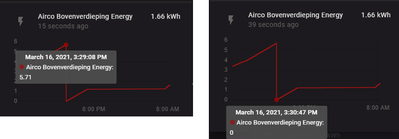

Ik heb 2 Shelly 1PM's in gebruik bij mijn L/L warmtepompen om het verbruik te kunnen monitoren. Binnen HA heb ik wat template sensoren om het gecombineerde verbruik van beide units op te tellen en de "meterstand" elke nacht naar mindergas.nl te uploaden.
Nu is gistermiddag bij 1 van de shelly's de sensor die het totaalverbruik registreert (zeg maar: de meterstand van de shelly) ineens naar 0 gesprongen. Daardoor valt het totaal van beide ook ineens een stuk lager uit, met als gevolg dat mijn meterstand op mindergas.nl niet meer klopt. Gelukkig gaat het maar om 1 dag, dus redelijk makkelijk te corrigeren.
Hieronder is te zien dat het rond 15:30 gisteren is gebeurd, maar de reden kan ik niet vinden. Nu kan dat best door gepruts van mijn kant komen (al heb ik zover ik weet niets met deze sensor gedaan behalve aanroepen vanuit een template voor zijn waarde).
Afbeeldingslocatie: https://tweakers.net/i/XmFLiolgNkvOwVSZywHDu-f3FoU=/800x/filters:strip_exif()/f/image/0bsXIQisLzvI8h926Xw1cXO0.png?f=fotoalbum_large
De data in InfluxDB toont hetzelfde patroon.
Ok, gebeurd is gebeurd, belangrijker: hoe krijg ik die sensor weer op de oorspronkelijke waarde (+ het verbruik sinds gisteren 15:30u)? Iemand een idee?

@DaLass In de Shelly met stock firmware, volgens mij gewoon niet. Die vergeet het al bij power cycle.
In HA, gewoon in de template sensor + x doen?

DaLass schreef op woensdag 17 maart 2021 @ 08:29:
Wat @Septillion zegt een template sensor waarbij je de missende waarde optelt. Verder kan ik aanraden om de integration sensor te gebruiken waarbij je de gebruikte wat sommeert (rekening houdend met intervallen waarin ze gerapporteerd worden). Dat is wat meer werk om op te zetten (zeker de eerste keer), maar levert hele betrouwbare tellingen op.

Septillion schreef op woensdag 17 maart 2021 @ 08:54:
@NeFoRcE En als je werkelijk in MQTT kijkt (bijvoorbeeld met MQTT Explorer), zie je ze daar wel langs komen?
De stock firmware vergeet het niet, want deze Shelly heeft eerst een poosje tussen de wasdroger gezeten en via de Shelly app is dat historische verbruik gewoon terug te zien.
De sensor in kwestie is geen template sensor, maar komt uit de Shelly integratie.

llevering schreef op woensdag 17 maart 2021 @ 08:58:
Die integration sensor snap ik als de bron een sensor is die actueel verbruik weergeeft, de sensor in kwestie is gewoon een teller die vanuit de Shelly integratie komt en oploopt alsof het een meterstand is. Die is m.i. al betrouwbaar genoeg (met uitzondering van gisteren dan).
Het bijzondere is ook dat ik voor de betrefende Shelly ook 2 utility meters heb gemaakt die het dagverbruik en maandverbruik weergeven, op basis van de input van dezelfde sensor die hierboven het probleem heeft, en dat dag/maandverbruik loopt wel netjes door en is niet gereset gisteren. Het is dus echt alsof hij de waardes kwijt is geraakt ergens. :?
