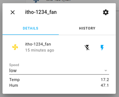

Iemand ervaring met de standaard FAN card?
Ik zou graag willen weten of ik die 'low, mid, high' op de standaard card te zien kan krijgen, zoals de 1-6 hieronder te zien is. Bovendien ook de 'aan/uit' (bliksem icoontjes) weg (het is een mechanische ventilatie FAN die niet gaat, alleen de setting kan veranderd worden).
Dus wat ik wil:
Afbeeldingslocatie: https://community-assets.home-assistant.io/original/3X/8/1/81532bc9b5175a8fb31c8865849ec0ad0779d7eb.jpeg
wat ik heb:
Afbeeldingslocatie: https://tweakers.net/i/jptGOQmw6ysKN4WpGBJqVohq9og=/full-fit-in/4000x4000/filters:no_upscale():fill(white):strip_exif()/f/image/v8eJJiBdWs82ggBlM0HhXmWq.png?f=user_large
Afbeeldingslocatie: https://tweakers.net/i/8TQT7Met8eU-OEOI-KmoB6qG3lo=/full-fit-in/4000x4000/filters:no_upscale():fill(white):strip_exif()/f/image/0bzGnn6HfbfeW62GAMl1HbGR.png?f=user_large
De entity is een mqtt via mqtt-discovery. Ik kan zelf de discovery opbouwen en pushen hoe ik ook maar wil want deze fan wordt gestuurd door een ESP.
Ik heb gezocht en alle 'oplossingen' die ik kon vinden waren ouder (< 1jr) en maken gebruik van custom cards/custom ui js.
Het mooiste zou zijn als dat niet nodig is zodat deze mqtt discovery + standaard card het netjes laat zien. Hierdoor kan het eenvoudig in de firmware van de ESP meegenomen worden.
  • TheFes
TheFes
sjorsjuhmaniac schreef op vrijdag 12 maart 2021 @ 11:59:
Dus wat ik wil:
wat ik heb:
Sinds 2021.3 zou de fan integratie toch juist met percentages moeten werken?
https://www.home-assistan...ase-20213/#fan-speeds-100
Home Assistant configuratie
  • sjorsjuhmaniac
  • Laatst online: 21:42
TheFes schreef op vrijdag 12 maart 2021 @ 12:04:
Ik zie het nu pas, ik update HA niet regelmatig dus ik zit nog niet op 2021.3.3.
Buiten dan, ik wil graag de states behouden.
Is er niet een andere mqtt entity die van die 'modes' of 'states' standaard heeft? ik heb hem nog niet kunnen vinden.
Ze hebben tegenwoordig namelijk ook icon support voor iedere entity (ik vermoed vanaf 2021.3.4) waardoor ik die misschien dan nog zou kunnen misbruiken.

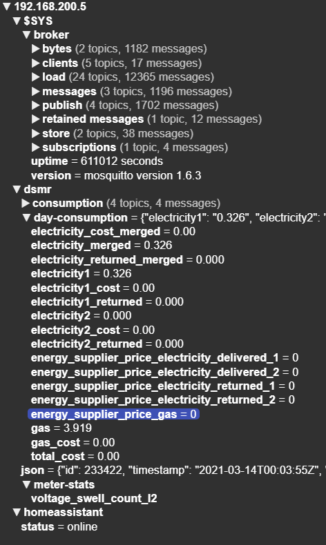

Ik heb HA en add-on MQTT-broker op een Raspberry draaien.
Op een andere Raspberry draait container DSMR-reader die via MQTT data doorstuurt.
Maar de MQTT-broker krijgt niet de juiste data binnen. (Gecontroleerd in MQTT-Explorer)
Welke Databron (zie linker afbeelding) moet ik activeren in de DSMR-reader?
Afbeeldingslocatie: https://tweakers.net/i/0z9uTlRSS7Bg65uFxBCkdFGpP-s=/full-fit-in/4000x4000/filters:no_upscale():fill(white):strip_exif()/f/image/ZGVEm9TvvR7U7l3SD3mlVPSl.png?f=user_largeAfbeeldingslocatie: https://tweakers.net/i/bX8H3MIZ-UU7YTeIZcYYAyqIQpI=/full-fit-in/4000x4000/filters:no_upscale():fill(white):strip_exif()/f/image/OHgs279ytKCWBOhHqpDGTz8u.png?f=user_large
Ik heb verschillende Databronnen ingeschakeld, maar het komt niet in beeld.
Wie kan me hier opweg helpen?
  • synoniem
CAD-tekenaar schreef op zaterdag 13 maart 2021 @ 23:28:
[Afbeelding][Afbeelding]
Meest voor de hand liggende is MQTT broker want dat is precies wat de addon in HA is.

  • CAD-tekenaar
  • Laatst online: 29-11 20:23
barrymossel schreef op zaterdag 13 maart 2021 @ 23:53:
Wat krijg je dan wel binnen? En wat zou je binnen willen krijgen?
Ik wil graag het real-time verbruik van elektra & gas van mijn DSMR4-meter willen zien.
@synoniem : HA en add-on MQTT-broker werken. Nu nog container MQTT-reader op de andere host configureren.
Met wat stoeien van Databronnen ativeren heb ik inmiddels onderstaand lees in MQTT-explorer.
Afbeeldingslocatie: https://tweakers.net/i/E1tsydAXWxj-dz5hMXX0GJo0ulw=/full-fit-in/4000x4000/filters:no_upscale():fill(white):strip_exif()/f/image/g8IEj76nW4klDKTnuwLzGS0U.png?f=user_large

  • barrymossel
  • Laatst online: 16:40
CAD-tekenaar schreef op zondag 14 maart 2021 @ 01:03:
En je hebt wel mqtt sensoren aangemaakt in je configuration.yaml?
  • sjorsjuhmaniac
barrymossel schreef op zondag 14 maart 2021 @ 08:38:
Scherp... geen mqtt discovery zo te zien.
@CAD-tekenaar
Handmatig toevoegen van een mqtt sensor:
https://www.home-assistant.io/integrations/sensor.mqtt/
voor energie bv device_class 'energy'
https://www.home-assistan...ions/sensor/#device-class

Ik heb het gevoel er bijna te zijn, maar het werkt nog niet 100%
1) Welke Brondata in DSMR-reader moet ik activeren?
2) Is platform dsmr_reader nodig in sensors.yaml? (Ik stuur alle data via MQTT naar de host waar HA draait)
3) Ik heb nu bestand "sensors.yaml" onderstaand ingesteld maar krijg niet de actuele verbruikswaarden.
- platform: dsmr_reader
# sensor: energievervruik (via slimme meter DSMR4)
# https://www.home-assistant.io/integrations/sensor.mqtt/
- platform: mqtt
  # stroomverbruik per 5 seconden
  state_topic: "dsmr/reading/electricity_currently_delivered"
#  unit_of_measurement: 'kWh'
- platform: mqtt
  state_topic: "dsmr/day-consumption"
  value_template: "{{value_json.gas}}"
#  unit_of_measurement: 'm3'
Afbeeldingslocatie: https://tweakers.net/i/rabVMiX2TBs0Ik82rSWMABfKd4M=/800x/filters:strip_exif()/f/image/G2cVD7li4CdrXzekfIQnP8dG.png?f=fotoalbum_large

1. Ik heb alle split topics ingeschakeld om via mqtt te verzenden.
2. Ja. Dat activeert een integratie die de mqtt berichten omzet in sensoren, zo zie ik het in ieder geval ;)
3. Dat heb ik niet, volgens mij kun je dat weglaten.

  • CAD-tekenaar
Peutpeut schreef op zondag 14 maart 2021 @ 20:44:
Bedoel je dat als je punt 3 niet toepast, de sensoren in configuarion.yaml hebt geconfigureerd?
  • Peutpeut
  • Laatst online: 29-09 23:40
@CAD-tekenaar Jep, dat klopt.
14590 Wp PV | 14.4 kWh Thuisaccu
