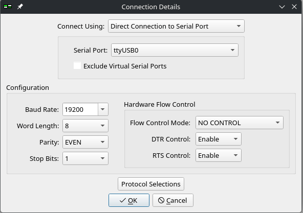

@remon. Dank. Ik heb 2 TTL USB devices geprobeerd, maar het enige wat ik in de results zie is het volgende:
COM5: 1 (19200,8,None,1) en met de andere COM8
Modbus request staat op Report Slave ID, en blijkbaar komt er een 1 terug?
Met andere keuzes voor de Modbus request, ontvang ik geen resultaten.
tx knippert op beide En als ik scan zonder dat de C3 is aangesloten, dan blijft het veld met scan results leeg.
Edit 1: Rx/Tx omdraaien geeft geen deviceID terug, dus die zijn dan goed aangesloten.
Edit 2: Nog even parity op even gezet, maar dan hetzelfde resultaat: COM5: 1 (19200,8,Even,1)

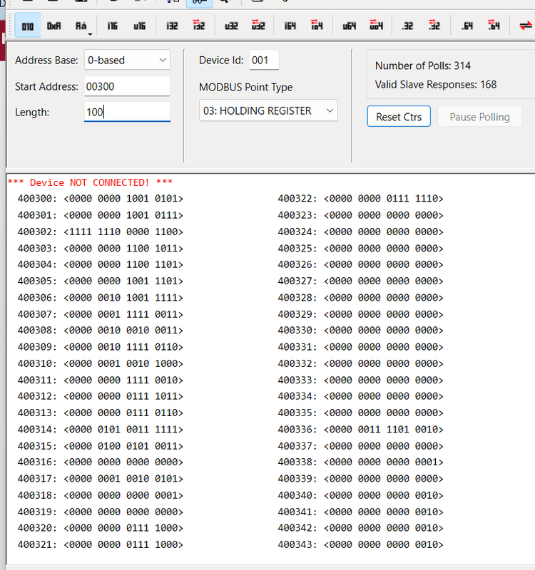

De volgende stap is om een scan van de registers to doen. Kies hiervoor 'Connection -> Connect'.
:strip_exif()/f/image/tI1RJ9lybwEHbxnbYyx88JA2.png?f=user_large)
Daarna kan je een scan doen. Kies 03:HOLDING REGISTERS uit de dropdown, Start address 300, Length 100, Device id:1
Het resultaat zou ongeveer zo moeten zijn:
Dat betekend dat er wel een apparaat aanwezig is op id:1. Dat is goed. De vraag is waarom je verder geen data ontvangt.
[ Voor 26% gewijzigd door remon. op 27-02-2026 15:20 ]
