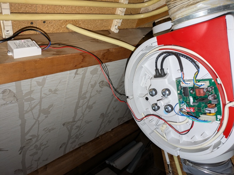

Ik heb een Comfofan S en een RFZ (3 standen + 10 minuten timer) in de keuken liggen maar met 3 betonvloeren tussen de afstandsbediening en unit werkt de afstandsbediening heel slecht. De vrouw wil gewoon knopjes, maar bij de plek op de muur die ik in gedachten heb werkt hij helemaal niet. In de rest van de keuken lijkt het van de stand van de maan af te hangen of de unit reageert 8)7
Klein beetje off-topic, maar wel in het verlengde van RF signalen enzo; is er iemand die wel eens geprobeerd heeft de antenne van een Comfofan S te vervangen door wat beters (bijv door zo'n zwart staafje wat vaak op een router zit, geen idee wat de exacte naam is)?
Ik weet dat Zehnder een RF repeater verkoopt, maar €150,- om een signaal nog eens door te sturen vind ik nogal veel.
Ik heb m'n unit nog niet open geschroefd maar uit de documentatie + datasheet kwam ik tot dit
Afbeeldingslocatie: https://tweakers.net/i/VslCCEEKFTbuh9YAC1sWUA8Jlbk=/x800/filters:strip_exif()/f/image/WecZl3bbZ5FHg2QpdEX1atMT.png?f=fotoalbum_large
Wat mij doet geloven dat dat witje blockje rechts de antenne zal zijn. Lijkt me dat dat beter kan of zou dit nrf905 chipje zo'n grote antenne niet aan kunnen? Ik kan googlen en een beetje solderen, maar een inschatting hierop maken gaat me helaas te ver dus alle tips/info betreft mijn plannetje zijn welkom _/-\o_
Ik geef het weinig kans. Goede antennes maken is specialistisch werk. De antenne in de box ziet er anders uit. Het zijn twee draden die met krimpkous aan elkaar verbonden zijn (geen electrische verbinding volgens mij). Je kunt kijken of je die antenne iets vrijer kan leggen, maar ik denk niet dat dat je probleem op gaat lossen. Als ik hou was zou ik ofwel voor de nrf oplossing gaan (zorg er wel voor dat je een bordje die op de juiste frequentie getuned is pakt) of met een 0-10v aansturing op basis van Zigbee of Wfi. Home assistant is dan eigenlijk wel een must als je niet alles via je telefoon wilt regelen.

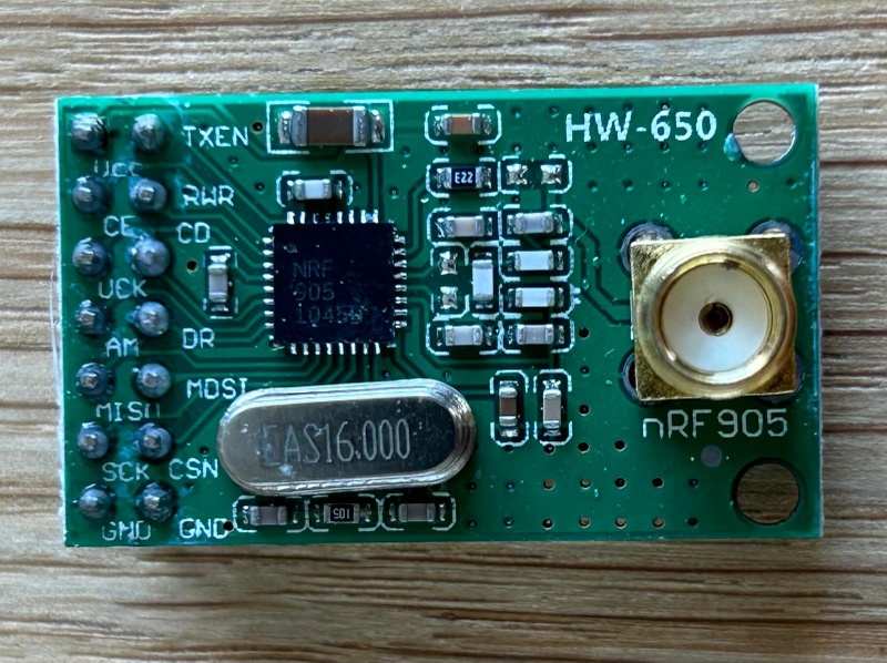

Volgens de beschrijving is deze voor 3 frequenties. Gisteren ontvangen, hierbij wat foto's.
Afbeeldingslocatie: https://tweakers.net/i/AdDcEjYpCn2tYuDyQjswaBAJ2QA=/800x/filters:strip_icc():strip_exif()/f/image/WJ9R30vqynILWjzpP5p7F63Y.jpg?f=fotoalbum_large
Afbeeldingslocatie: https://tweakers.net/i/IBchb2_u-0e9FtuD-5-3bvKAWMc=/800x/filters:strip_icc():strip_exif()/f/image/jzhij8sEyQf4FZlPHxPZoRhL.jpg?f=fotoalbum_large
Afbeeldingslocatie: https://tweakers.net/i/jJPetjNCgBEpZfDl7ds7H-jWSgk=/800x/filters:strip_icc():strip_exif()/f/image/GLlzypLCpfJ6oz5QdWgXDnJA.jpg?f=fotoalbum_large
Maar eens mee aan de slag, maar eerst uitzoeken hoe en wat, is me nog niet helemaal duidelijk.

Ik had mij vergist. Aan de PCB kun je niet zien welke frequentie hij heeft. Zie pagina 31 en 32 van de datasheet: https://www.sparkfun.com/datasheets/IC/nRF905_rev1_1.pdf

Bumpy_NL schreef op maandag 9 september 2024 @ 08:34:
De chip op dat bordje kan toch wel 433 EN 868/915 MHz aan?
Volgens mij is het een single chip voor 433/868/915 MHz.
Dan zou alleen de antenne nog een verschil kunnen maken.
Op tinytronics staat dat de antenne voor 433Mhz is.
Dat kan ook de reden zijn waarom ik het boordje op de kast moet leggen :+

Wellicht worden al die boardjes met een 433 antenne geleverd?
[ Voor 3% gewijzigd door Geeforce op 09-09-2024 11:26 ]
  • Bumpy_NL
  • Laatst online: 21-11 09:22
rvk schreef op maandag 9 september 2024 @ 11:12:

Ok, ik ben een stap verder. Eigen project gemaakt op github, ivm een bug om zodoende de code te kunnen aanpassen. Daarna kon ik de boel installeren en startte de ESP op. HA zag een nieuw device etc.
Echter lijkt het erop dat er niet gekoppeld wordt, zoals hier meerdere keren terug te vinden, zie ik een paas keer Config write failed in de logs. Tijdens het zoeken, kwam ik ook deze post tegen:

  • JoooostB
  • Laatst online: 22:00
Afbeeldingslocatie: https://tweakers.net/i/aqq8likAEfjsUJvL1mIRZmyXo8o=/800x/filters:strip_icc():strip_exif()/f/image/F36479J7AtWf76bjr8vT2tOL.jpg?f=fotoalbum_large
JoooostB schreef op zondag 7 juli 2024 @ 10:24:
Bedankt allen voor het delen van jullie ervaringen en code, ik heb het hier inmiddels ook draaien op basis van ESPhome.
Om de installatie wat netter te houden heb ik een PCBtje laten maken, waar de ESP32 (30pins) en nRF905-module in geklikt kunnen worden.
Ik heb hier nog 3 stuks van over, mocht je daar interesse in hebben stuur dan gerust een DM!
Een tijdje geleden heb ik een aantal PCB's laten maken voor de ESP32/nRF905 combinatie om de aansluiting wat te vergemakkelijken en het geheel er netter uit te laten zien. Daar had ik er toen een paar van over, die binnen no-time over verschillende Tweakers verdeeld zijn. Daarna heb ik nog een aantal keer de vraag gekregen of ik nog bordjes had en heb ik helaas nee moeten verkopen.
Om die reden heb ik er weer een aantal laten komen, mocht je geïnteresseerd zijn, stuur me dan een pb!

Blijf ook issues houden met de rf oplossing dus heb een 0-10v dimmer besteld

  • proditaki
  • Laatst online: 17-11 12:45
Androo schreef op dinsdag 20 mei 2025 @ 13:24:
Kun je een link delen welke je hebt gekocht?
https://a.aliexpress.com/_EHB3eCe
Dezelfde als eerder genoemd.
Moet nog ff kijken hoe dat werk icm de 868mhz afstandbediening
PSN: proditaki specs
  • proditaki
Werkt.nu nog ff netjes wegwerken.

@proditaki hoe werkt dit nu met de afstandsbediening? Doet die het ook nog wel gewoon? Of wordt deze overschreven door de dimmer?
  • proditaki
Cyberdude47 schreef op zondag 25 mei 2025 @ 15:13:
Heb even getest, ik kan de afstandbediening gebruiken, die overuled deze.
Als je dan deze verzet neemt ie dat weer over.
Uitgebreid heb ik het niet getest, we gebruiken de afstandbediening eigenlijk nauwelijks.

Ook hier sinds een paar weken een 0-10V Zigbee dimmer op een Zehner Combofan. Aansturing via HA en luchtvochtigheidssensoren. Werkt prima.
Over samenwerking met de 868 MHz, wie de hoogte snelheid vraagt, die wint.

Ja ik had sinds kort issue met de 868 transceiver en het esp home project en kreeg het niet meer fatsoenlijk werkend.
Het originele project heeft al jaren dezelfde bug en die wordt niet bijgewerkt lijkt het (https://github.com/eelcohn/nRF905-API)
Dus dan is dit een goede oplossing.

Bedankt voor de reactie , idd is die software heel buggy. Ik heb het nooit fatsoenlijk aan de praat gekregen.
Dan moet een Shelly Gen3 0/1-10V dimmer ook werken lijkt mij. Die nieuwe leveren namelijk 10V itt de oude modellen.
Ik ga er eentje aanschaffen.

Je hebt een 0-10V dc output nodig dus die Shelly zal prima werken

Het gaat dus om bijvoorbeeld deze: https://www.home2link.nl/...mmer-0-1-10v-pm-gen3.html ?
Heeft iemand hier toevallig een aansluitschema voor?
  • Prisma16
  • Registratie: Augustus 2023
in deze, al eerder genoemde link staat alles
https://erikdevries.com/p...ation-with-home-assistant
