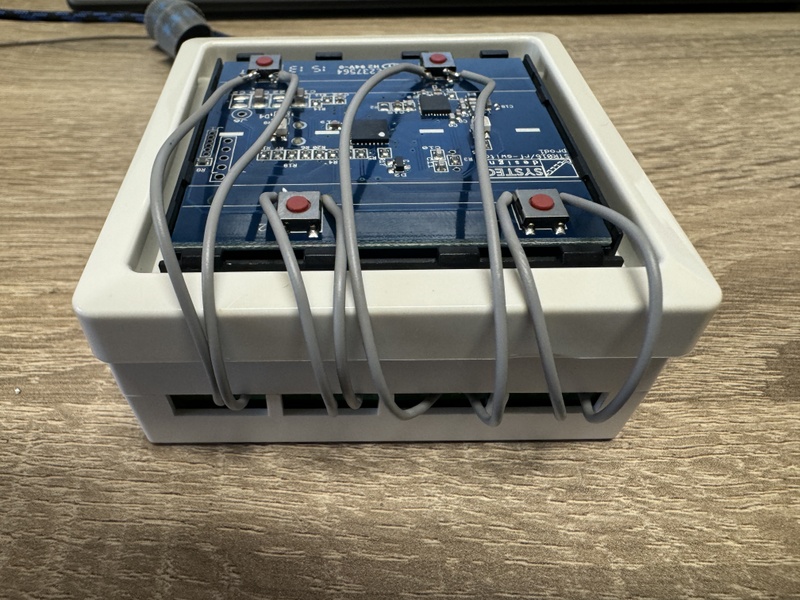

  • rcfreak
  • Laatst online: 17-07 00:31
marlsbarkley schreef op dinsdag 28 maart 2023 @ 22:56:
Mag ik vragen welke dipswitch setting je gebruikt? Als, van de 5 dip switches, welke staat er aan/uit.
Hoi, sorry voor de late reactie. Maar aan de dipswitches heb ik niks veranderd.
Dit is hoe ze bij mij staan:
Afbeeldingslocatie: https://tweakers.net/i/cEP073px4hgszTUXS7zvqAN0W6w=/full-fit-in/4920x3264/filters:max_bytes(3145728):no_upscale():strip_icc():fill(white):strip_exif()/f/image/L65FzC8QBPASrqWtFK6Fv1Cr.jpg?f=user_large

Het gekke is (vind ik) dat hij zich niet zo gedraagt als ik de bestaande afstandbediening in de badkamer gebruik, alleen bij de nieuwe afstandbediening.
Ik ben niet zo’n held met esp32, arduino, etc. Dus ik wilde voor een iets meer hardware gebaseerde oplossing gaan (solderen kan ik wel). Een zigbee 4-kanaals relais aansluiten op een afstandbediening. Beide onderdelen in huis, maar dan moet de afstandbediening wel doen waar ik op hoopte.
Ik heb Zehnder ook maar een mailtje gestuurd, want volgens mij zou dit gewoon moeten werken. Ze geven zelf aan dat je meerdere remotes kunt koppelen. Als ik reactie heb zal ik het hier ook wel terug melden. Als iemand anders in de tussentijd hier meer over weet hou ik me aanbevolen.
Edit: Antwoord gehad van Zehnder. Een CO2 module en een draadloze 3 standen remote gaan niet samen. CO2 module gaat alleen samen met een timer remote. Daarvan kunnen er meerdere aangesloten worden.

Mijn soldeerprojectje is af en het werkt perfect.
Een Zehnder RF timer bediening voorzien van wat bedrading en die aangesloten op een Tuya 4-channel zigbee relay-board.
Afbeeldingslocatie: https://tweakers.net/i/wgSIvMd3oGrod6do_gqMqkwlbl8=/800x/filters:strip_icc():strip_exif()/f/image/rObmPktLDWfSRWWyldAuDH2p.jpg?f=fotoalbum_large
Afbeeldingslocatie: https://tweakers.net/i/qsjqSLZ9i377gdMZVumSkEuE-08=/800x/filters:strip_icc():strip_exif()/f/image/t6nCideCt7tA5sEBGZb19IGv.jpg?f=fotoalbum_large
Afbeeldingslocatie: https://tweakers.net/i/oU4tBWCSWcqO7qbKpQjDiEABeCQ=/800x/filters:strip_icc():strip_exif()/f/image/JHSdBr31G3zYdfrfXdxipEVK.jpg?f=fotoalbum_large
Vervolgens de virtuele knopen in Homey de juiste naam gegeven en opgenomen in een flow die bij iedere luchtvochtigheid verandering in de badkamer bepaalt of die 10% hoger is dan de rest van het huis. Dan gaat de MV voor 30 min aan. Als na 30 min het verschil minder is dan 5% gaat de MV uit. Tussen 5-10% gaat hij nog 10 min aan.
Afbeeldingslocatie: https://tweakers.net/i/wzRbJeFHsEYi14lX0go3ooJnH6Q=/x800/filters:strip_exif()/f/image/4jzz3ZUmJT3atAd5PhkfjvfL.png?f=fotoalbum_large
Alles gaat in een apart elektra kastje (nog even doorvoer maken voor de voeding) en dan wordt dit naast de mechanische ventilatie opgehangen.
Afbeeldingslocatie: https://tweakers.net/i/MWCQKDf8BBVRWyc8vw4VhNbW_oE=/800x/filters:strip_icc():strip_exif()/f/image/x6msjHla9hT0UVu3e0leL0i2.jpg?f=fotoalbum_large

vanenkelen schreef op vrijdag 8 december 2023 @ 14:55:
Mooie oplossing @vanenkelen ! Hoe heb je de afstandsbediening gepowered? Of is die nog op batterij?
  • vanenkelen
  • Laatst online: 07:43
vanenkelen
uhmmm.....speechless
soepblik schreef op maandag 15 januari 2024 @ 23:52:
Ja, gewoon op batterij inderdaad.
Mooie oplossing! Ik wil hetzelfde gaan doen en heb de spullen al gekocht. Ik vroeg mij alleen af of dat goed gaat met het gebruiken van de een relay schakelaar, omdat een kanaal op aan of uit staan en als hij op aan staat zou hij dus continue een van de standen als signaal naar de MV box sturen. Of heb ik dat mis?

mnl85 schreef op zaterdag 1 juni 2024 @ 14:04:
De relaybox die ik heb (tuya ding) kun je op 3 verschillende standen zetten volgens mij.
1. Na het versturen van een aan signaal gaat hij 1 seconde aan en uitzichzelf weer uit
2. Na het versturen van een signaal gaat hij aan en blijft aan tot er een uit signaal komt.
3. En die weet ik even niet meer… haha 😇
Maar met optie 1 doet hij dus precies wat je wil, hij zend een kort signaal naar de mv box en gaat dan weer uit.
Oh ja en omdat het een zigbee device is stuurt hij dus ook het signaal terug naar (in mijn geval) mijn Homey dat de relay schakelaar weer uit is gegaan.
Edit: als je naar de foto’s kijkt, zie je een “modus” knopje, daarmee kun je de verschillende standen selecteren.

  • mnl85
  • Laatst online: 08-11 20:55
vanenkelen schreef op zaterdag 1 juni 2024 @ 15:31:
Dankjewel. Ik heb het kastje inmiddels binnen en ga het testen.

Thanks! Ik zal het proberen met een van de forks, beginnend met die van jou :). Ik zag meerdere mensen hebben gebruik gemaakt van channel 117 (ipv 118).
EDIT:
Het werkt! Channel 117 en extra `delay(1)` statement en het bedienen werkt :). Mijn fork is https://github.com/cthulu/ESPHome-Zehnder-RF

  • JoooostB
  • Laatst online: 24-11 22:00
Bedankt allen voor het delen van jullie ervaringen en code, ik heb het hier inmiddels ook draaien op basis van ESPhome.
Om de installatie wat netter te houden heb ik een PCBtje laten maken, waar de ESP32 (30pins) en nRF905-module in geklikt kunnen worden.
Ik heb hier nog 3 stuks van over, mocht je daar interesse in hebben stuur dan gerust een DM!
Afbeeldingslocatie: https://tweakers.net/i/aqq8likAEfjsUJvL1mIRZmyXo8o=/800x/filters:strip_icc():strip_exif()/f/image/F36479J7AtWf76bjr8vT2tOL.jpg?f=fotoalbum_large
