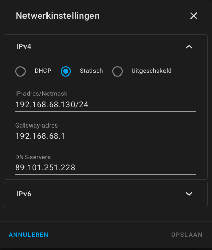

Welke DNS gebruiken jullie voor Home Assistant? Is het verstandig om de AdGuard Home DNS te gebruiken?

baba420 schreef op zaterdag 20 maart 2021 @ 19:26:
Nee, HA heeft geen ads. Je kan elke DNS gebruiken die je wil, inclusief die van je router

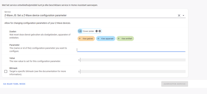

Vraagje over de nieuwe Zwave intregratie; er is blijkbaar de mogelijkheid om parameters per module aan te passen sinds een tijdje. Waar kan ik deze vinden in Home Assistant? Ik draai momenteel Home Assistant Supervised op een dedicated Pi 4B.
Ik wil namelijk instellen dat één van de schakelaars voorzien is van een pulsdrukker en niet van een schakelaar. In Domoticz kon ik dat per module aanpassen, nu zie ik die mogelijkheid niet.
14590 Wp PV | 14.4 kWh Thuisaccu
  • Hmmbob
  • Laatst online: 13:45
Hmmbob
Peutpeut schreef op dinsdag 23 maart 2021 @ 10:17:
Ik weet niet waar je die aanname vandaan hebt, maar volgens mij kan dat nog niet rechtstreeks in HA. Dan moet je daarvoor een andere tool gebruiken, zoals bijvoorbeeld zwavejs2mqtt (wat een verwarrende naam is want je hoeft mqtt helemaal niet te gebruiken): deze biedt een mooi dashboard om dit te configureren
edit: oh wacht even, dat kan via service calls:
https://www.home-assistan...ations/zwave_js/#services
Heel gebruiksvriendelijk is het niet per se, maar het kan wel :+
[ Voor 9% gewijzigd door Hmmbob op 23-03-2021 10:23 ]
  • Peutpeut
  • Laatst online: 29-09 23:40
Hmmbob schreef op dinsdag 23 maart 2021 @ 10:21:
Dan heb ik dat verkeerd begrepen. Ik zal eens kijken of het daarmee lukt, dank!
  • Hmmbob
Hmmbob
Peutpeut schreef op dinsdag 23 maart 2021 @ 10:22:
Zie mijn edit :)
het lijkt erop dat het wel kan --> https://www.home-assistan...ations/zwave_js/#services
Oftewel, kan wel maar niet met een handige GUI :+
edit: grr, volgende keer eerst beter onderzoeken :o Bij de service call heb je een soort van GUI tot je beschikking
Afbeeldingslocatie: https://my.home-assistant.io/badges/developer_services.svg
Afbeeldingslocatie: https://tweakers.net/i/ZoBpqAGeegioNqqjorfxovkEotw=/800x/filters:strip_exif()/f/image/iCZWJqPHaddWrOkCzXI9Lc30.png?f=fotoalbum_large
Ik zou zwavejs2mqtt gebruiken, veel makkelijker om de juiste config items te pakken.
[ Voor 58% gewijzigd door Hmmbob op 23-03-2021 10:29 ]
