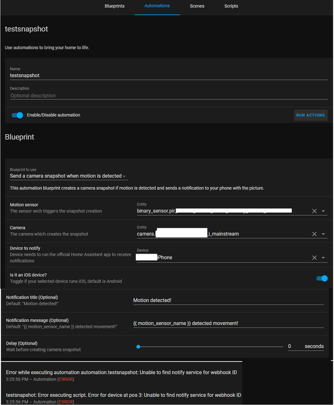

Hmm daar ben ik weer, iets wat zeer simpel lijkt, valt toch tegen helaas.
Een snapshot van camera doorsturen naar mijn telefoon via de HA App.
Automation blueprint gevonden: https://community.home-as...fication-on-motion/254565
Ik vul de waardes in in de webui, echter genereert dit een fout dat mijn device geen notificatie krijgt. (webhook fout).
De snapshot wordt wel in de www/tmp weggeschreven en kan ik via de browser inzien.
De notify service werkt wel voor mijn telefoon maar dit gebruikt de notify_device, ik kon er weinig over vinden dus mogelijk zie ik iets over het hoofd wat een (logische) HA vereiste is alvorens dit zou werken.
Error while executing automation automation.testsnapshot: Unable to find notify service for webhook ID
3:25:56 PM – Automation (ERROR)
testsnapshot: Error executing script. Error for device at pos 3: Unable to find notify service for webhook ID
IMG automation:
Afbeeldingslocatie: https://tweakers.net/i/AEqQT9A1_0JVgRvH_Kc8Y5jhG7o=/x800/filters:strip_exif()/f/image/AKsU4JIrmqwiY4rii9klCxH7.png?f=fotoalbum_large
YAML automation code:
alias: testsnapshot
description: ''
use_blueprint:
path: vorion/send-camera-snapshot-notification-on-motion.yaml
input:
notification_message: '{{ motion_sensor_name }} detected movement!'
motion_sensor: binary_sensor.pir####
camera: camera.########i_mainstream
notify_device: d84############
is_ios: true
delay: 0[/quote]

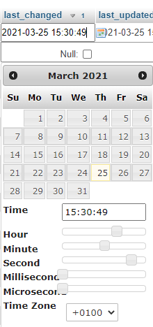

Ik zat net eens te spelen met Grafana. Ik heb een recorder die naar een MySQL database wegschrijft. Dit werkt prima.
Dacht ik.
Maar nu ik in Grafana een mooie grafiekje probeer te tekenen valt me opeens op dat de tijden niet kloppen. Die verschillen een uur:
Afbeeldingslocatie: https://tweakers.net/i/Wbn_X35zI6SOSMhbpLvjOj9L6WU=/full-fit-in/4000x4000/filters:no_upscale():fill(white):strip_exif()/f/image/7FAf4aBtGEdfAgC6Yiv8bKPW.png?f=user_large
Wat blijkt nou, de data wordt in de database weggeschreven als UTC, maar wel met timezone +1:
Afbeeldingslocatie: https://tweakers.net/i/1PftD31QBNfqQXyzuZKzt3lWhLA=/full-fit-in/4000x4000/filters:no_upscale():fill(white):strip_exif()/f/image/5MuQBAC9YkS7plJ79dZ1xXCl.png?f=user_large
In ieder geval loopt mijn data keurig een uurtje achter (het is nu 16:32, Nederlandse tijd).
Is dit een bekend probleem? Of hoe kan ik hier iets mee?

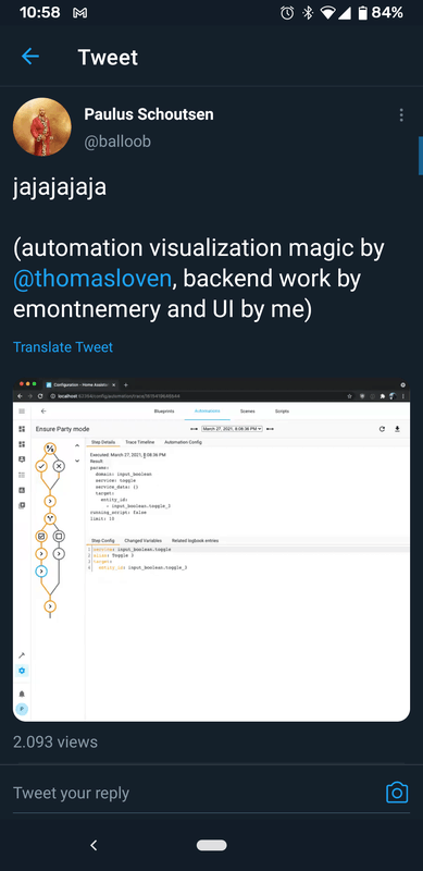

Dit ziet er wel heel vet en op het eerste gezicht zeer user-friendly uit! Goed alternatief voor Node-Red voor sommigen wellicht.
Afbeeldingslocatie: https://tweakers.net/i/1L4ZOfMaEogyKIOk7ni20fN9OHU=/x800/filters:strip_exif()/f/image/hmTPOssU5muktzJuQyxgv7A2.png?f=fotoalbum_large
https://twitter.com/balloob/status/1376058028219277313?s=19
We've got that ring of confidence

Yukkie schreef op zondag 28 maart 2021 @ 11:00:
Nou, dit is geen GUI om automations te maken: dit is een GUI om de automations tijdens executie te bekijken. Oftewel: welke stappen worden doorlopen, welke conditions waren true etc. Dus in dat opzicht zeker geen complete vervanger van Node-Red (niet dat ik dat gebruik, maar soit)
