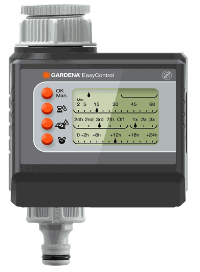

In de tuin heb ik een Gardena Micro Drip system.
Momenteel stuur ik dit aan via een "Gardena Besproeiingscomputer EasyControl" (artikel 1881-20).
Afbeeldingslocatie: https://tweakers.net/i/nQgq68fAm3TbNahmKOopUj113Vk=/full-fit-in/4000x4000/filters:no_upscale():fill(white):strip_exif()/f/image/H4Joh81Yj08ljOYvWLB8fUTd.png?f=user_large
Liever zou ik dit kunnen aansturen (en opvolgen) vanuit HomeAssistant.
Ik heb niks van Gardena Smart producten.
Liefst gebruik ik een simpele sturing via WiFi of via Zigbee.
Iemand ervaring met zoiets?

Misschien dat je in dit topic meer informatie kunt halen.

JayOne schreef op maandag 29 maart 2021 @ 20:10:
Had ik reeds gezien, dat is voor de Smart producten van Gardena met een Smart Gateway. Ik zoek iets simpels, mag evengoed een Aliexpress iets zijn.
toch bedankt

GoBieN-Be schreef op maandag 29 maart 2021 @ 23:33:
toch bedankt
Misschien kun je hier wat inspiratie vandaan halen, de klep uit de reactie heb ik zelf ook besteld voor mijn tuinbesproeiing en gaat i.c.m. een Zigbee stekker aan/uit.
